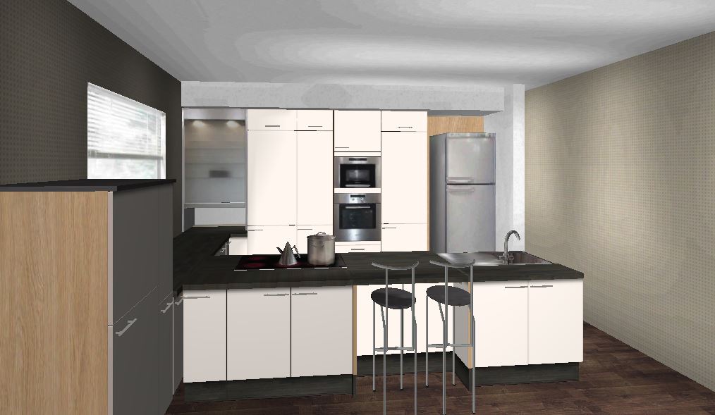

    Wir haben am Montag unser abschließendes Gespräch mit unserem Küchenplaner. Was ist eure Meinung dazu? Was könnten wir noch verbessern bzw. was sollen wir noch beachten?

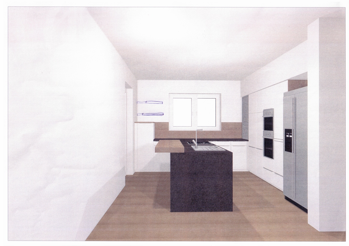

    Hab auf den Planungsskizzen noch gekritzelt :-) (Steckdosen und eventuell Ablageboards)
    Deckenlüfter wurde noch nicht eingezeichnet....

    Nun ja, was erwartest du von uns mit zwei schwarzweiss Bildern und der Raumgröße?
    Ohne einem Plan, aus dem man erkennen kann, welche Schränke verplant wurden, einem vermaßten Grundriss und etwas Text, warum was wo ist, wird sich hier nicht viel tun. Auch ein Bild der Etage ist sehr hilfreich, damit man die Laufwege erkennt.

    APL Höhe 85cm??? Habt ihr das ausprobiert oder mein euer *kfb* das die Standart ist bei der Größe?
    Und wenn ich mir die Planung so anschaue habt ihr so gut wie keine vernünftige Fläche zum arbeiten, wie wollt ihr da auch noch zu zweit arbeiten?

    .. sind Kochfeld und Spüle direkt nebeneinader geplant? Das ist schonmal ungünstig, da fehlt euch die Hauptarbeitsfläche, welche sich dazwischen befinden sollte.

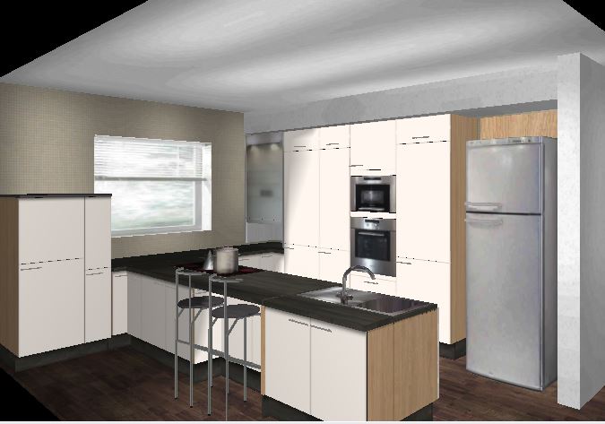

    Spüle und Herd werden noch jeweils an die Inselseiten geschoben.
    Was spricht sonst gegen diese Anordnung?

    Zu wenig Arbeitsfläche zwischen Spüle und Kochfeld, weiter Arbeitsfläche geht aufgrund der aufgesetzen Theke flöten.
    Was ist das höhere US links? Wenn es eine hochgesetze Spülmaschine ist, finde ich sie extrem ungünstig platziert, da man zum Einräumen immer um die Halbinsel muss.
    Für eine 162 große Person könnte das obere Heißgerät zu hoch sein (Vermutung, da keine Infos vorhanden).
    Die bis zum Boden gehende Wange der Halbinsel bildet damit Schmutzecken.
    Mehr kann man nicht sagen, da die von Evelin erwähnte Informationen fehlen.
    Was ist denn das für eine Küche mit Korpushöhe 85? Wie dick ist die Arbeitsplatte?

    Da wir keine Speisekammer geplant haben sollten die zwei Schränke links noch für Vorräte zur Verfügung stehen. Der Geschirrspüler ist direkt hinter der Spüle.
    Die Arbeitsplatte hat 4cm... Ist das ok? Ok werde morgen nochmal anrufen was er für eine APL-Höhe genommen hat.
    Die Höhe der Geräte (Backofen u. Dampfg.) ist uns auch schon aufgefallen. Da werden wir auf jedenfall noch eine Lade runterrutschen.

    Damit haben wir links und rechts von der Kochmulde viel Arbeitsfläche.
    Die Bar werden wir ändern..

    Ich würde dringend dazu raten eine Stauraumplanung zu machen, mir kommt die Schrankaufteilung irgendwie seltsam vor, wobei ich immer noch viele Informationen vermisse. Wenn die Vorräte links vom Fenster kommen, was ist denn in den Hochschränke rechts geplant? Warum stellt Ihr BO und DG nicht in optimaler Höhe nebeneinander? Warum unterschiedlichen Höhen der Hochschränke? Was machen die Vorräte weit weg von der eigentlichen Küche? Habt Ihr sehr viele Vorräte? Kein Supermarkt in der Nähe?
    4cm APL-Höhe ist Standard, aber dann geht Deine Rechnung in Post #7 nicht auf. Was habt Ihr für eine Spülmaschine geplant? Das frage ich wg. der niedrigen Sockelhöhe. Warum steht in der Checkliste "hochgebaute Spülmaschine: ja" und was heisst, dass die Spülmaschine hinter der Spüle ist?

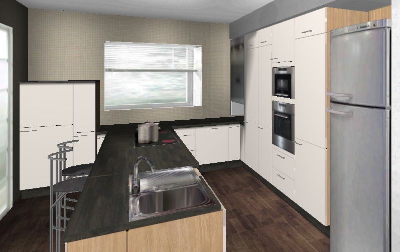

    Die Spüle ist, wenn wie im Bild geplant, zu nahe am Rand.

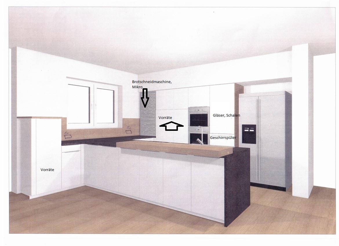

    Ja die Schränke rechts sind auch für Vorräte... (Hab mich nur auf eine Frage bezogen) BO und DG wollten wir übereinander um die Vorratsschränke optimal nebeneinander zu haben. Würdet ihr das BO und DG nebeneinander anordnen?
    Der linke Teil der Schränke sollte nur für selten gebrauchte Sachen dienen...
    Supermärkte haben wir schon in der Nähe, aber irgendwie wollten wir die nicht vorhandene Speisekammer kompensieren ;-)
    GS hab ich am Foto markiert...

    Die Mikrowelle bekommt ihr nicht in den Rolloschrank. Diese Küche kann man definitiv besser und ergonomischer planen.

    Über den Backofen kommt ein Dampfgarer... (die Kombination wird eine Lade runtergerutscht)
    Mikrowelle wird auf jeden Fall in den Rollokasten kommen.

    Und welche Abmessungen hat die Mikro? So eine Mikro braucht ja schon mindestens um die 37cm in der Tiefe. Je nach Gerät sind eben die schmaleren Teile mal bischen tiefer und die breiteren geräte weniger tief...
    Korpustiefe ist bei Euch nur um die 56cm, davon geht noch Einiges hinten ab wegen dem Rollo. Also habt ihr das schon ausprobiert, ob die da reinpasst? Und habt ihr schomal heiße Suppenteller o.ä. aus einer Mikro rausbalanciert,die dann so inner Ecke steckt (womöglich noch etas erhöht)?
    Die Vorratsschränke sind immer "optimal nebeneinander" egal wie sie stehen, dann halt eben nur unten mit Vorräten, wenn weiter oben auf Idealhöhe die Elektrogeräte sitzen.
    Und warum müssen denn Vorratsschränke optimal nebeneinander stehen? Das ist doch völlig wurscht, wo was drinsteht. Einmal umdrehen und Ihr seid am Schrank, wo auch immer in dieser Zeile.
    Viel wichtiger ist, dass man mit heißen Blechen etc. eine gute Arbeitshöhe hat. Unterkante DG sollte bei 162cm Größe max. bei ca. 105cm liegen.
