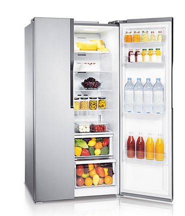

und rechts im Kühlteil muss man sich auf den Boden knien und wühlen, um die "Tomate" rauszuholen.
Wie schön ist dagegen ein breiter Standalone mit Gefrierteil unten.
RowBa
124
Meine Mum hat auch einen Side by Side (weil der Lebensgefährte den _unbedingt_ wollte, inklusive Eiswürfelbereitung die er 1x im Jahr nutzt.... ). Ich muss sagen der hat mich auch nicht überzeugt was die Aufteilung im Gefrierbereich angeht. Ist natürlich Geschmackssache was man möchte, aber ich würde auch empfehlen sich den vorher mal richtig anzugucken.

Für mich ist der SBS eine Hype-Modeerscheinung ;-) nach amerikanischem Vorbild, der aber, wie bereits richtig erwähnt wurde, vor allem im Gefrierbereich sehr einschränkt.
Eiswürfel bereite ich im Toppits-Beutel zu: Einfach und günstig - und bei größerem Bedarf schneller als der Eiswürfelbereiter!

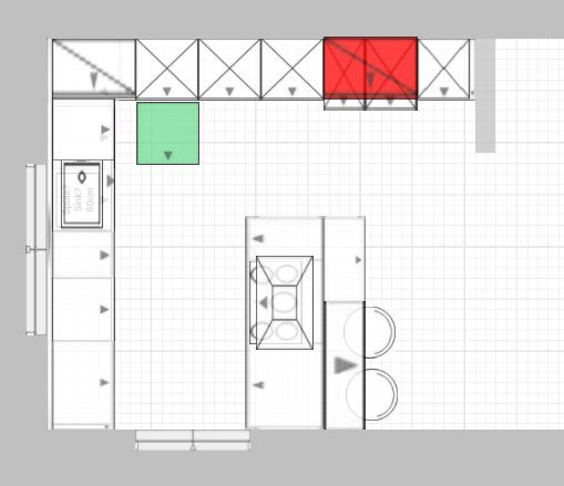

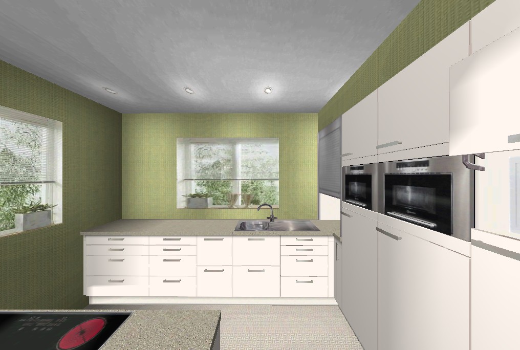

Mir gefällt die aktuelle Planung nicht so, weil diese Kochinsel mit dem dahinter liegenden Gang für mich unstrukturiert aussieht...
Man muss diesen eeeewig langen Gang langgehen, wenn man an die Schränke will.
Und es trennt die Küche so?!

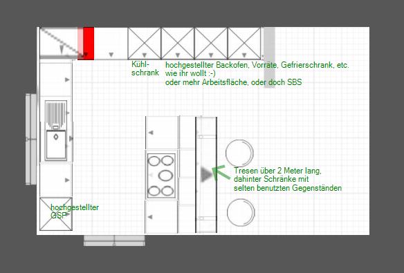

Daher habe ich die Anordnung neu gebastelt.
ACHTUNG:
Sie ist keinesfalls optimiert. Es geht mir erstmal nur darum zu schauen, ob dem Threadersteller diese Anordnung überhaupt zusagt.
Meine Idee:
- planoben eine Hochschrankwand mit KS, ggf. separatem (kleinem oder großem) GS, hochgestellter Backofen, Vorräte, etc. --> 3-4 Schränke, an die der Arbeitsbereich angrenzt
- planlinks: Spüle vor Fenster, links daneben der hochgestelle GSP.
- separate Kochinsel, Breite und Tiefe variabel, derzeit Kochseite 60-90-60, dahinter 40cm tiefe Unterschränke mit Drehtür (ruhige Optik aus Wohnzimmer heraus).
In diesen Schränken selten benutzte Gegenstände etc., wobei man noch gut rankommt, weil man nur den Hocker wegstellt.
Auf die Kochinsel einen Tresen (Länge beliebig, in meinem Beispiel ca. 2 Meter)
Vorteile meiner Meinung nach:
- viel Stauraum
- es sieht zusammenhängender / stimmiger aus, denn es ist nun "ein Raum".
- schöne Aussicht aus Wohnzimmer
- mehr Platz beim zu zweit kochen, man steht sich weniger im Weg.
- GSP hochgestellt

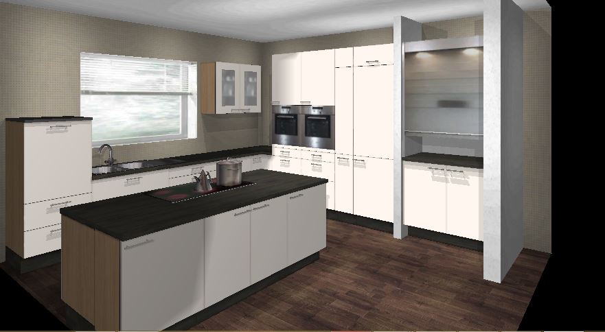

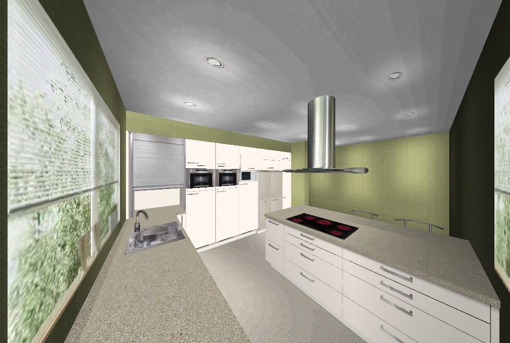

genau das war unsere ursprüngliche Variante die wir geplant hatten.
Ich war aber dann der Meinung mit der anderen Version bekommen wir mehr unter...
Hmm... Kann mich nicht entscheiden was mir besser gefällt! Optisch gesehen gefällt mir jetzt die Variante 2 besser, wobei wir sicher in Variante 1 mehr Stauraum zusammenbringen.

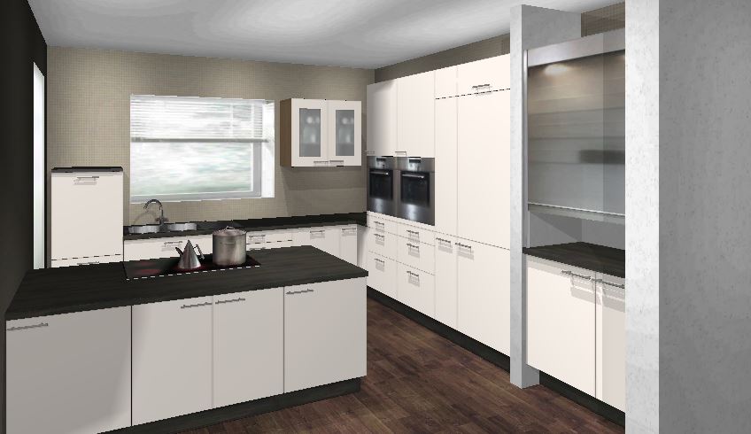

dein Plan gefällt mir. Ich hab ihn nur etwas angepasst. Die HS belassen wie ich sie hatte, denn es gibt keinen anderen Stauraum.
Das Kochfeld habe ein wenig verschoben, damit man a ) 2 x80er US Platz haben und b) nicht jede Person direkt vor dem Kochfeld und Spritzer sitzt.
GSP ist wieder im HS. Bei deiner GSP Position muss man bis in die letzte Ecke laufen.
PS. die meiste Zeit schaut man aber bei dieser Lösung zum Fenster raus und nicht in den Wohnbereich, da man wenig am Kochfeld steht, insbesondere hier, wo es auch einen DG gibt.

SBS: Vielleicht noch als Hinweis...
Die Mechanik dieser Eiswürfelbereiter ist oftmals nicht die beste. Es geht schnell mal kaputt. Oder diese Flaschenklappe bricht ab, wenn man zu grob ist (Kinder? Besuch?)

Zum SBS (das ist ja erst einmal noch "Schmuck am Nachthemd") kann ich Dir raten, denkt daran einen mit innenliegenden Filter zu suchen, denn das Teil 1-2x im Jahr für den Filterwechsel aus einer Nische zu ziehen nervt irgendwann (zuindest war es bei mir so).
Für eine Modellauswahl ist es noch zu früh, aber auf das System solltet Ihr achten. Ein Festwasseranschluß bei Neubau würde ich auch auf jeden Fall machen und ein wenig
die db vergleichen (wie beim GSP), da Ihr das ja alles offen als Livingroom plant.

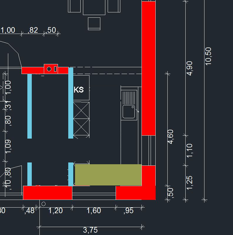

Mal was Anderes: offenbar scheint Dir der "Speisekammerersatz" äußerst wichtig zu sein. Wenn dem so ist, wieso baut Ihr Euch dann nicht einfach eine und macht euch dafür in der Küchenplanung frei von dem Zwang, dafür unbedingt einen Ersatz haben zu müssen?
Wie man hier sehen kann
unbenannt-jpg.175764

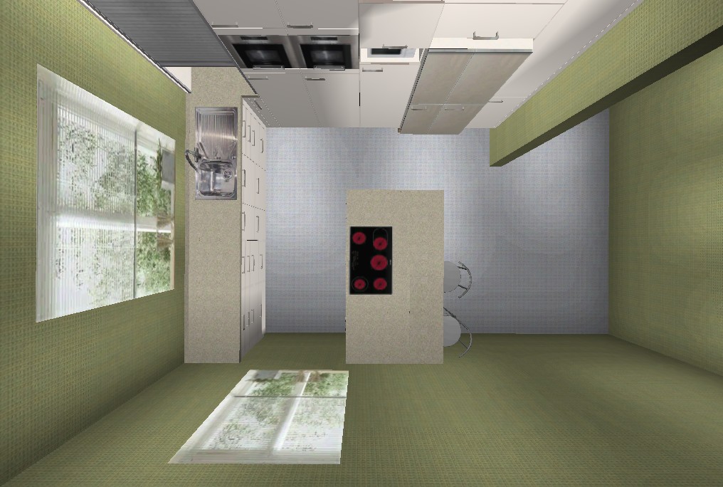

Ist Eure Küche für ein normales U oder einen Zweizeiler mit den 375cm zu breit. Man hätte enorme Laufwege. Daher habt Ihr wohl diese Insel gemacht.
Bei 2 x 60cm Zeilen + 120cm Zeilenabstand bräuchte man aber nur 240cm. Blieben gute 135cm übrig.
Da könnte man doch auch zwischen Flur und Küche über die ganze Länge eine Speisekammer setzen. Wenn man von Flur die Breite für die Mauern abzwackt, dann blieben da rund 130-135cm Speisekammerbreite übrig.
Praktisch wäre dann ggf. ein Zugang vom Flur aus, der direkt durchführt in die Küche und etwa in der Mitte der Hochschrankwand rauskommt. Müsste nicht sehr breit sein, ca. 80cm mit Schiebetüren im Flur. Zur Küche hin könnte die Türe mit Hochschrankfronten kaschiert sein. Also 2 x 40-50cm Türen, die z.B. nach innen aufgehen/seitlich versenkt werden und auch offen stehen bleiben könnten
Damit käme man in beide "Teile" der Speisekammer gut rein.
Allerdings müsste dann das Fenster etwas angepasst werden.
Denkbar wäre auch, wenn man nur eine Hälfte zur Speise macht und die andere Hälfte nutzt für Einbauschränke vom Flur und versenkte Küchenschränke von Küchenseite her. Der Durchgang wäre quasi die Unterteilung.
Hier mal ein Beispiel mit einem L (Grün = auch US), durch den Durchgang getrennt vom Hochschrankblock.
Bei der Lösung müsste halt leider das Fenster etwas verschoben werden.
Alternativ die grüne Zeile planunten bis zur Flurwand ziehen, dort könnte am Zeilenende gut ein hochgestellter GSP hin + ggf. weiterer HS. Der Rest planoben bliebe als Speisekammer mit normaler Türe.
