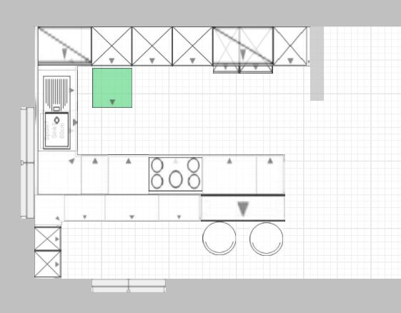

die Halbinsel von links beginnend
40er US 3-3 MUPL
60er US
80er US mit 80er Kochfeld
80er US
40er US 3-3 mit Innenschublade oben für Gewürze oder die Aufteilung wie der 80er US rechts daneben.
Wange
rückseitig 125 AP für 2 sitzplätze, anschliessend
1 x 80er US
2 x 60er US, alle mit Türen und tiefenreduziert

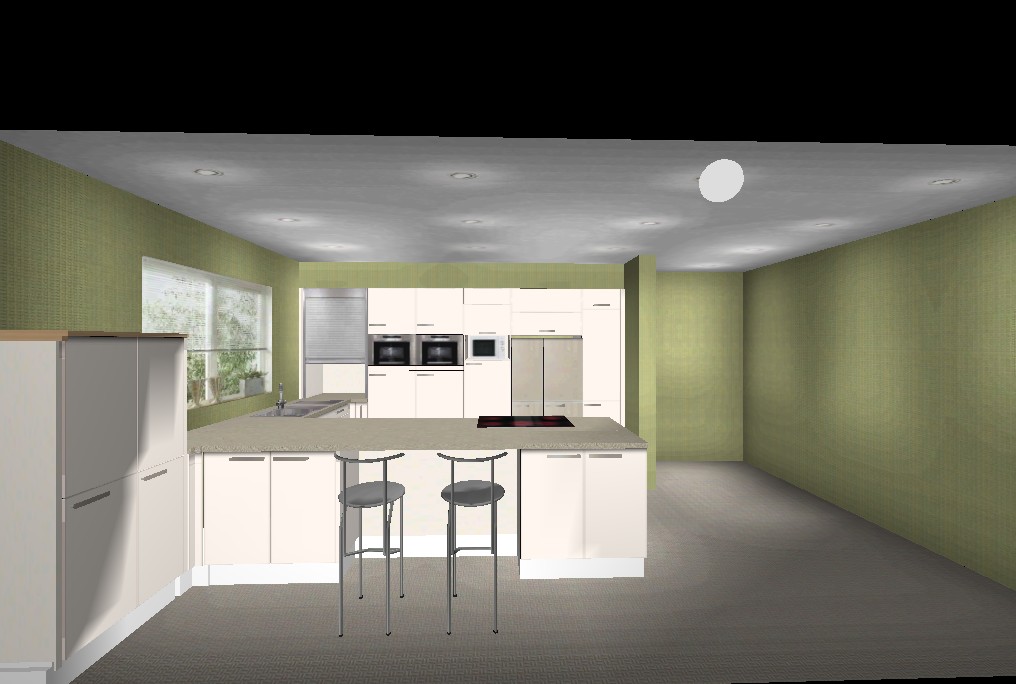

Die Halbinsel ist 1m tief und 3.70m lang, was eventuell zu lang ist, wegen dem Wandstück (110cm?). Aber man kann die Insel 10-20cm kürzen.
Abstand von Halbinsel zur Wandzeile ist 1.30m, Insel zur Wand 85cm, was ausreichend ist.
Diese Variante bietet 2 unabhängige Arbeitsflächen.
Die grüne Fläche ist die geöffnete GSP Tür.

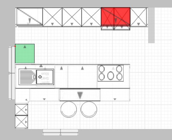

ich habe mal schnell einen 2-Zeiler gebastelt.
Der Abstand zwischen den Zeilen ist dann 1.15m und am Eingang dann wieder etwas schmaler, 1m, weil die Insel 15cm nach planoben gerutscht ist.
Auf der Küchenseite sind die US in der Insel jetzt alle 75cm tief und der GSP ist rechts der Spüle am Fenster, links der Spüle der MUPL. Dann
1 x 90
1 x 100
Am Ende der Zeile sind dann nur noch 20cm Abstand zum Kochfeld.
Rückseitig habe ich alles belassen.
An der Wandzeile passt es links nicht 100%, aber da muss man am Ende genauer messen, was geht und was nicht. Ich weiss auch nicht, wieviele Schrankbreiten dein Hersteller hat.
Der GSP kann trotzdem in die Wandzeile hochgesetzt werden, man muss sich dann aber 180 Grad drehen.
