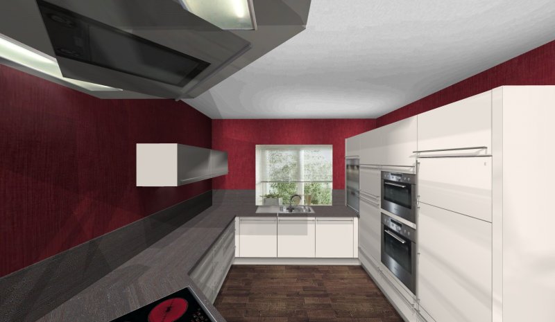

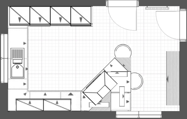

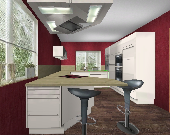

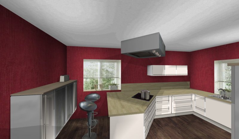

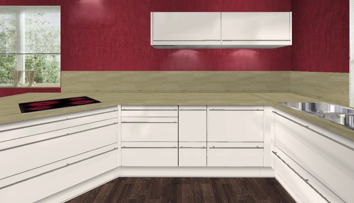

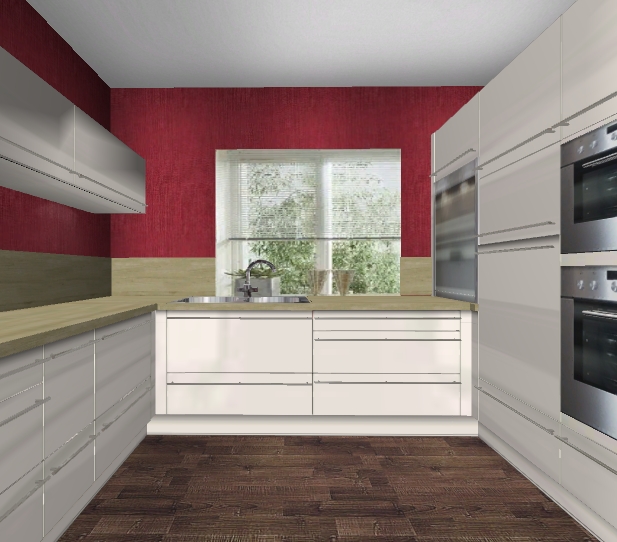

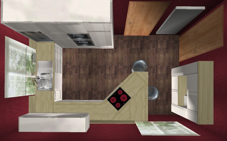

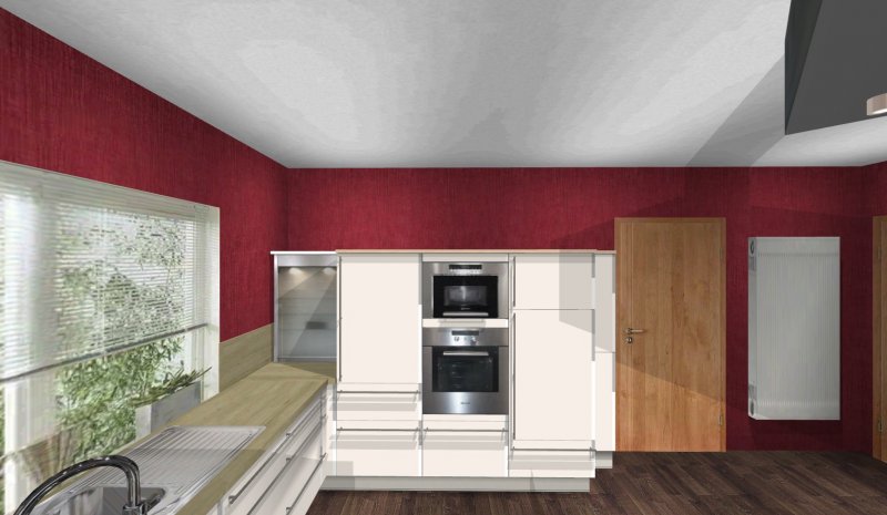

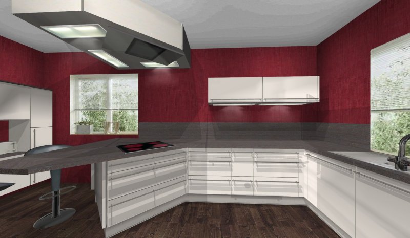

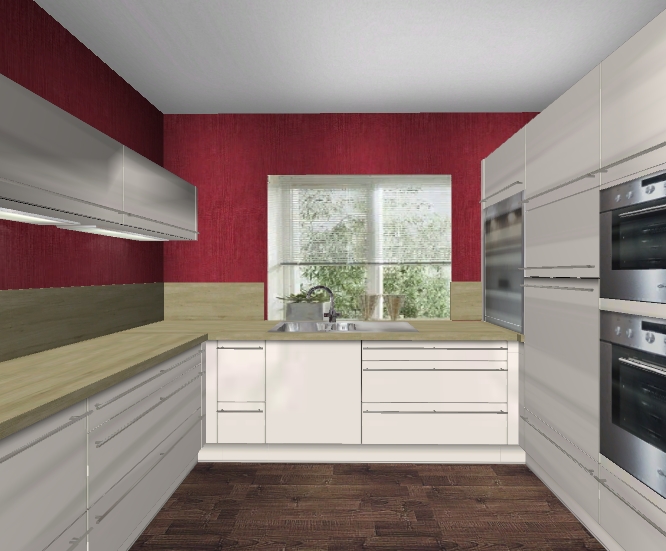

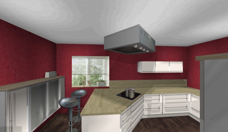

wir sind gerade unsere neue Küche am planen. Nach 23 Jahren wollten wir mal was neues haben, was auch ganz anders aussieht, nicht nur einfach alles neu machen. Bisher haben wir eine klassische U-Küche mit Ansatztisch. Wir möchten auch in Zukunft in unserer Küche essen. Weiterhin soll ein Besenschrank vorhanden sein.
Als Deckenlüfter möchten wir die Novy Pureline 6830 mit LED haben.
Anbei mal ein Planungsvorschlag wie wir uns das vorstellen könnten.
Schon mal vorab Vielen Dank, wir würden uns über Verbesserungsvorschläge freuen.
Jürgen + Adelheid
