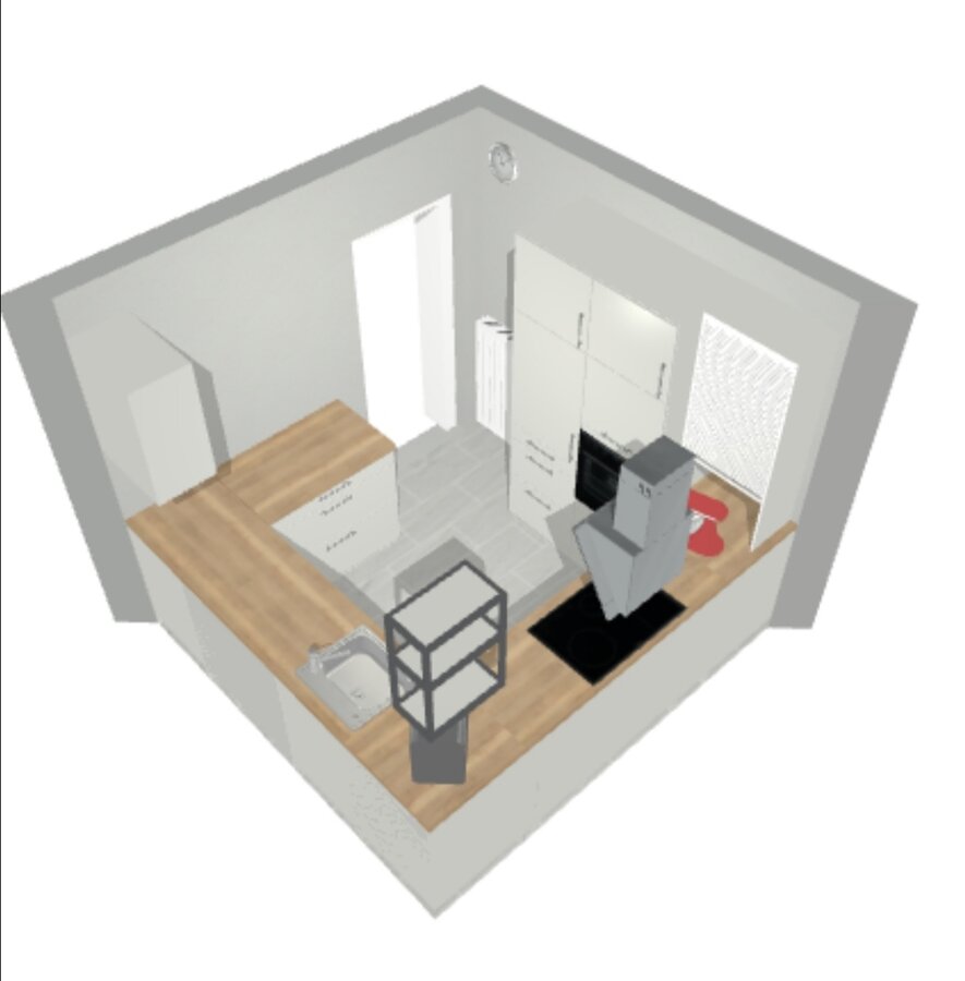

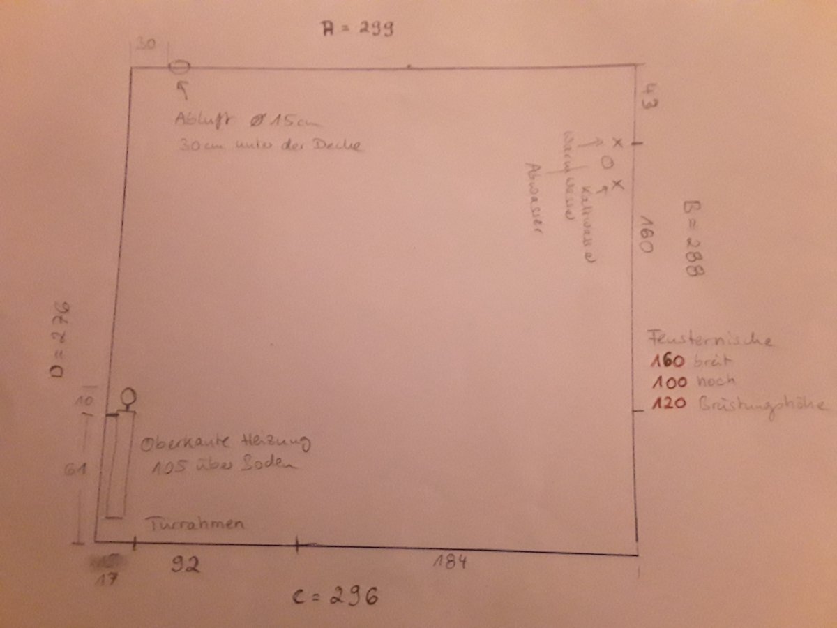

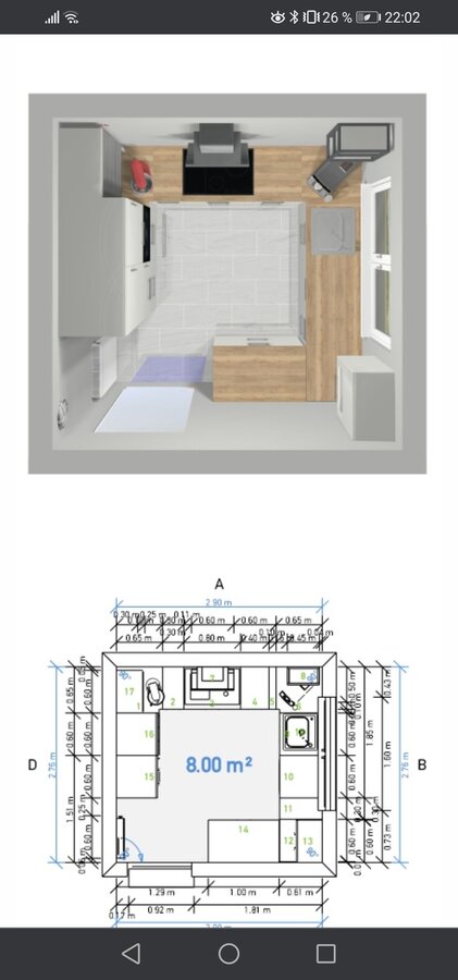

Tatsächlich wollte ich hier nur allgemein fragen, wie man mit schrägen Wänden umgeht, aber ohne die Details ist es wohl schwer zu verstehen. Deshalb hänge ich nun noch meine Skizze und meine aktuelle Idee ohne Oberschränke, die ich im Schüller Planer erstellt habe an. Im Schüller Planer habe ich die Schräge weggelassen, da es sonst schwierig ist die Unterschränke einzuplanen. Aber die Idee wäre eben, dass die Arbeitsplatte tiefer wird. Die geplante Sitzbank ist durch den Auszugschrank neben der Tür angedeutet, einen weniger hohen Auszugschrank gibt es dort nicht.
Ein Küchenplaner hat mich auf die Idee gebracht ohne Oberschränke an der Wand zu planen, seine andere Idee war eine Trockenbauwand einzuziehen, um die Schräge zu kaschieren. Ich finde es aber schade dadurch diesen Keil an Fläche zu verlieren. Wenn unsere AP zur Hauseecke hin tiefer wird, hätten wir dort Platz für unsere Siebträgermaschine.
Jetzt hab ich mich aber gefragt, ob es statt Trockenbauwand auch die Möglichkeit gäbe Oberschränke so aufzuhängen, dass sie nach vorne wieder gerade sind.
Ich hoffe es ist so einfacher nachzuvollziehen und nicht zu großes Durcheinander!
Planrechts oben ist entsprechend ein spitzer Winkel und Planlinks ein stumpfer Winkel. Unten sind es rechte Winkel
