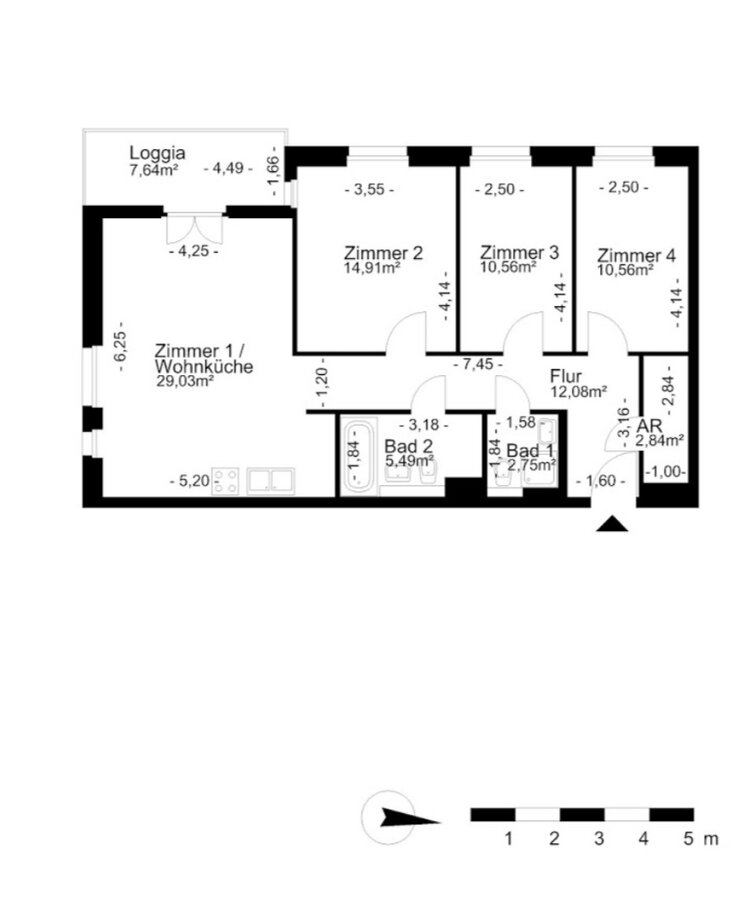

Kurz zum Raum: es ist ein 29 m2 quadratischer Allraum. Einrichtungstechnisch eine Katastrophe - und ich weiß, wovon ich spreche, wir leben aktuell auch in einem ähnlichem Allraum.

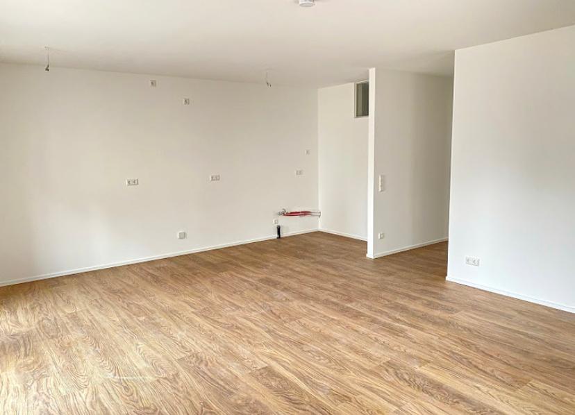

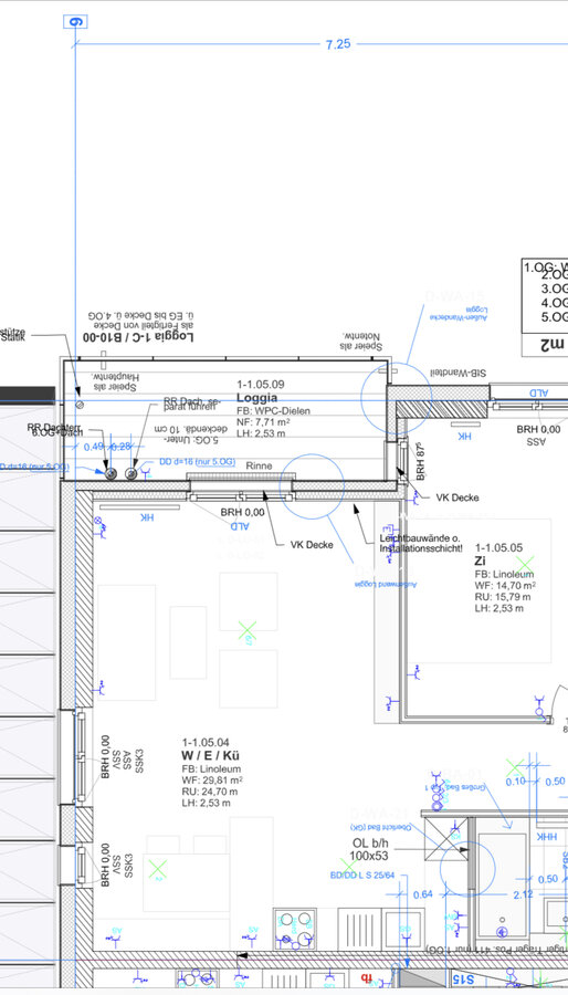

Anbei ist ein Foto von der spiegelverkehrten Wohnung, wo man den Wasseranschluss sieht. Dann der Elektroplan und ein einfacher Grundriss.

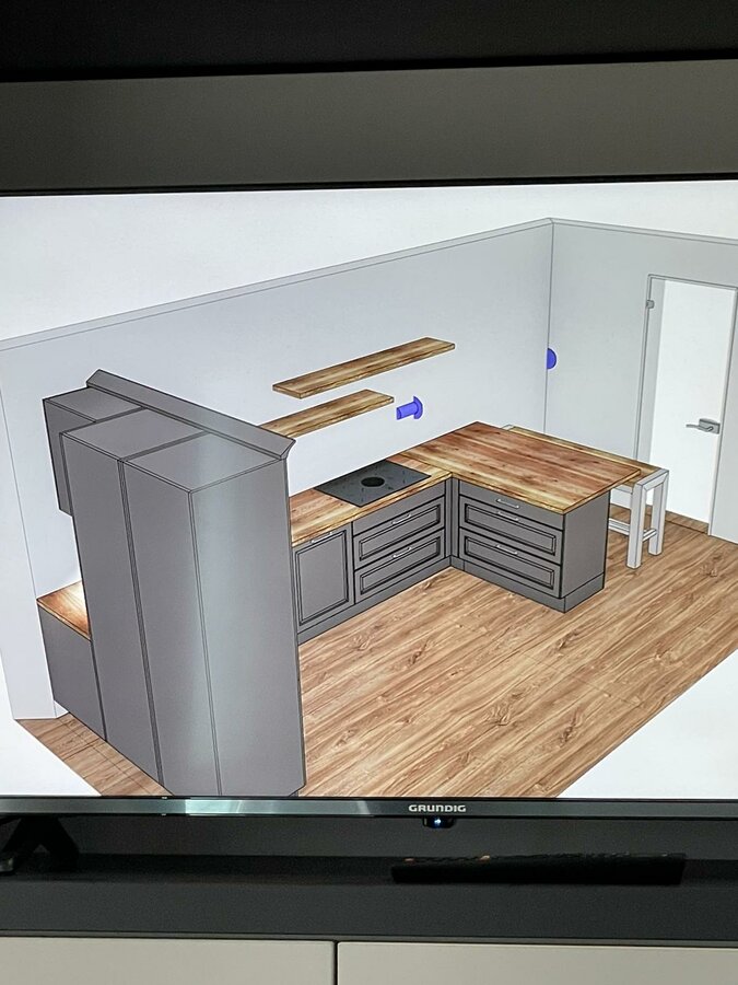

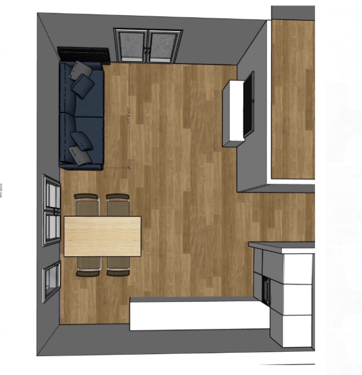

Dann eine Planung mit Sketchup mit den wichtigsten Möbeln (hier ist die Zeile allerdings ca 30cm kürzer als die Planung vom Küchenstudio ).
Die Nische planunten rechts ist, wenn ich von der Tiefe des Badezimmers ausgehe, 184cm.
Ich weiß, dass hier der Alno-Planer gefragt ist, was ich bedauerlicherweise nicht realisieren kann, was auch der Grund war, weswegen ich mich nicht schon vor Wochen angemeldet und einen Planungsthread aufgemacht habe. Aber vielleicht mag man mir ja trotzdem den ein oder anderen Input geben.

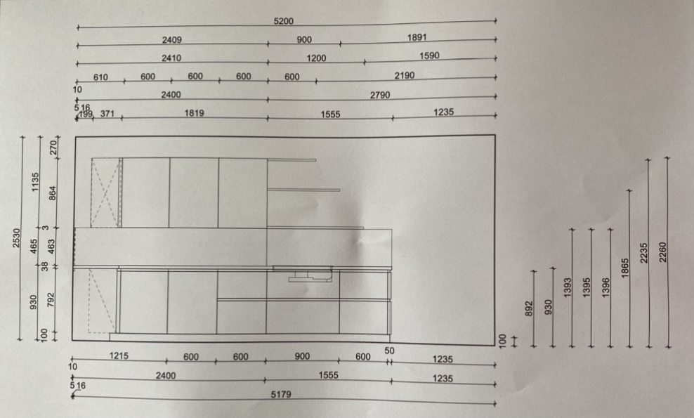

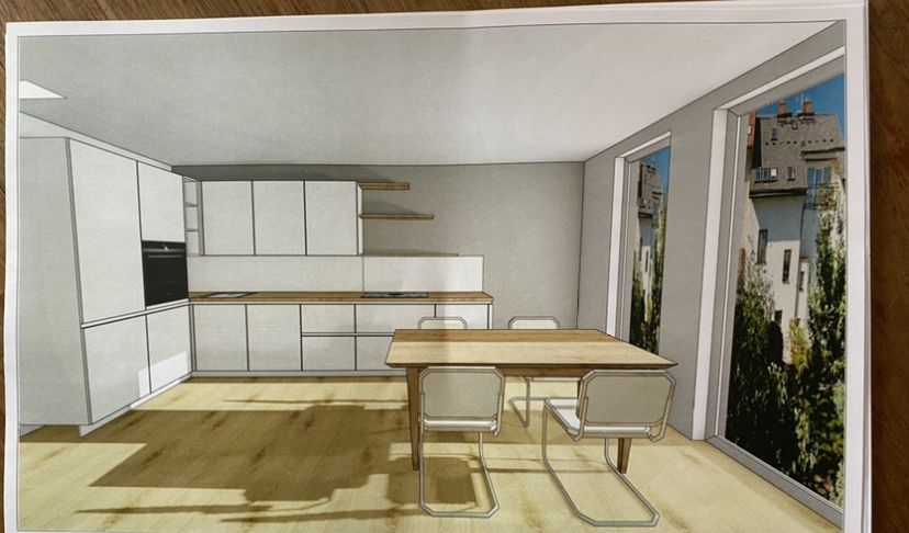

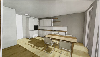

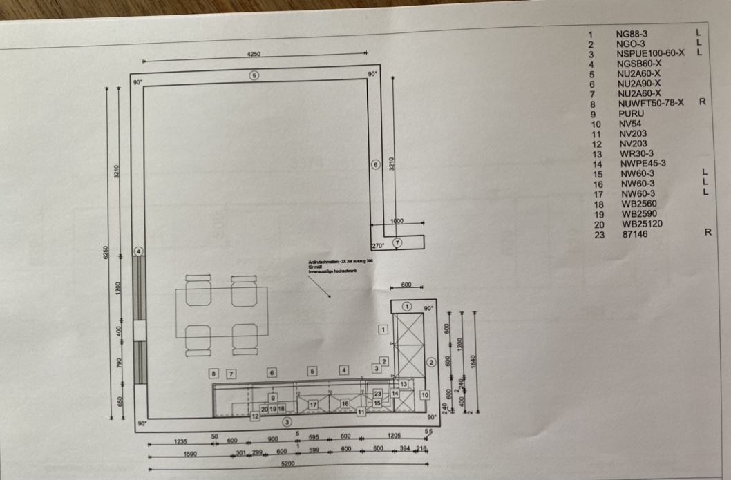

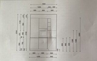

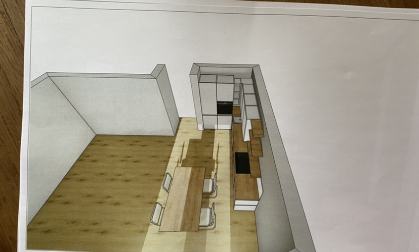

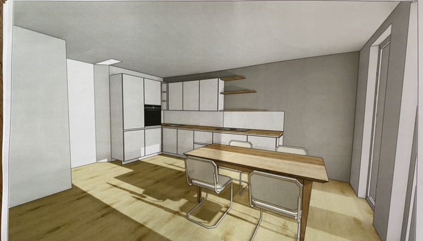

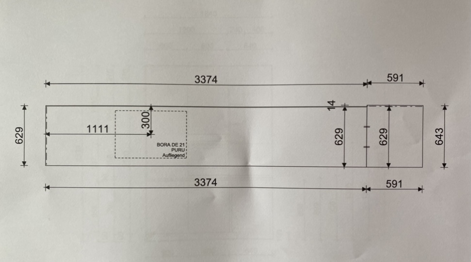

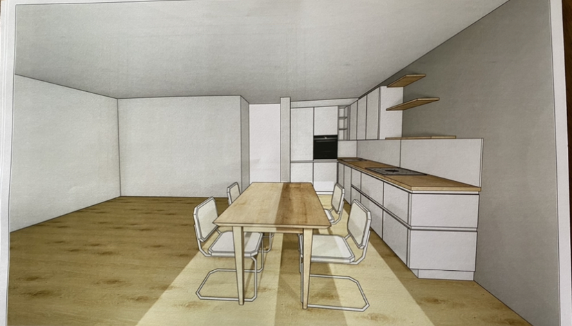

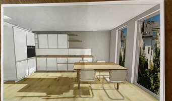

Und nun zu der bisherigen Planung mit dem Küchenstudio .
Wie man am Wasseranschluss sieht, gibt es nur die Möglichkeit die Spüle planunten rechts zu positionieren.
Ich habe arge Bedenken, ob es nicht etwas eng mit dem Hochschrank daneben ist. Eine andere Lösung gibt es wohl nicht.
In der Nische mit den Hochschränken stehen einmal Kühl-Gefrierkombi und dann ein Hochschrank mit höhergestellten BO. Die Ecke soll als versteckte Abstellmöglichkeit für Kaffeemaschine und Wasserkocher dienen.
Die lange Zeile setzt sich wie folgt zusammen:
Tote Ecke, 60er Spülschrank, 60er Geschirrspüler , 60er MUPL , 90er Unterschrank mit Bora und zum Schluss 60er Unterschrank.
Wäre es angeraten, dass man MUPL und Geschirrspüler tauscht? Also dass es planunten rechts mit Spüle, dann MUPL und dann Geschirrspüler weitergeht?
Der Spülschrank hat keine Einsätze. Es ist ein leerer Schrank - das müsse wohl so wegen dem Wasseranschluss. Auch meinte der KFB, dass er die Seitenwand rauslässt, so dass man in die tote Ecke käme und da ggf was abstellen kann, was man nur einmal jährlich bräuchte.
Geräte sollen welche von Siemens Studioline sein. Der KFB wollte mir noch eine Auflistung schicken, auf die ich allerdings immer noch warte. Der Backofen hat aktuell Pyrolyse und eine Mikrofunktion. Das kostet allerdings 700 Euro Aufpreis im Vergleich zu einem BO mit Pyrolyse ohne Mikrowellenfunktion. Wir werden also unsere Standmikrowelle behalten. Das ist uns preislich zu heftig.
Kühlschrank und Gefriertruhe sind getrennt.
Kochfeld wird das Bora Pure. Wir möchten im Allraum aus optischen Gründen keine Dunstabzugshaube. Auch finden wir es immens praktisch, dass man die Teile vom Bora in die Spülmaschine reinigen kann.
Küche soll weiß matt und grifflos sein. Die Arbeitsplatte ist die Xtra von Nobilia in Eiche Artisan. Welche Fronten verplant sind, muss ich auch noch erfragen. Ich glaube, es war ein Lacklaminat.
Wir hätten gerne wegen der Kinder Schichtstoff gehabt, aber so weit ich weiß, bietet Nobilia das nicht an.
Die Regale werden wir auch noch auf die gleiche Länge anpassen lassen.

Hallo und herzlich willkommen im Forum!
Richte doch bitte den Küchengrundriss genauso aus wie den Etagengrundriss.
Der Plan mit dem L ist bei den Gegebenheiten tatsächlich der beste mMn.
Spontan hötte ich gesagt, macht die Zeile übertief, aber dann geht es mit den Hochschränken nicht auf. Ich würde von rechts (unten) mit der GSP beginnen, dann Spüle , MUPL , US , KF und dann noch weiterer US.Mit 5Meter hast du viel Platz. In der Ecke würde ich tatsächlich eine tote Ecke machen.
Warum zieht ihr die Zeile nicht bis zur linken (oberen) Wand? Da entsteht eine komische ungenutzten Ecke. Das sieht irgendwie unfertig aus.
Weil es ein offener Wohnraum ist, würde ich eine eher ruhige Gestaltung wählen, das ist grifflos sicher schön und im Oberschrankbereich nur gleichförige OS im regelmäßigen Raster. Einen Dunstabzug kann man quasi unsichtbar in einen OS einbauen, z.B. als Lüfterbaustein. Ich fürchte ein Bora sprengt vielleicht euer Budget.
Der Abstand vom Esstisch muss evtl größer sein.

Die Bilder habe ich nun richtig ausgerichtet.
Warum nicht die Zeile komplett bis zur Wand? Die Idee hatte ich zuerst auch, dachte aber, dass es zu viel an Küche wird und ggf. albern ausschaut, wenn eine komplette Wand nur von der Küche beansprucht wird. In dem übrig gebliebenen Platz würde ich eventuell ein antikes Vertiko (93cm breit) oder eine Ikea Spielküche (72cm breit) hinstellen. Die Idee mit dem Vertiko und der Spielküche ist jedoch noch nicht in Stein gemeißelt und ich könnte sie auch woanders hinstellen.
Die Spüle muss wohl wegen dem Wasseranschluss als erstes und kann nicht versetzt werden. Der Küchenplaner war auch nicht glücklich darüber. Habe ein Bild hochgeladen, wo man den Anschluss in der spiegelverkehrten Wohnung sieht und im Elektroplan und im vereinfachten Grundriss ist sie auch an dieser Stelle eingezeichnet.
Wegen dem Bora ist die Arbeitsplatte schon etwas tiefer als sonst. Ich meine, es sind knapp 63cm.

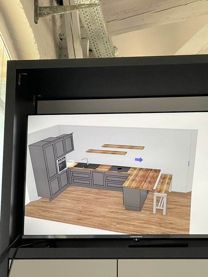

Wir haben uns schon mal eine Musterküche angeguckt, die größer war und hatten auch schon eine erste angepasste Planung und wollten bei der zweiten Planung gucken, wie es ausschaut, wenn wir mit den Möbeln die Wand zustellen und nicht wie ursprünglich eine U-Form mit Theke und Hocker. Allerdings waren wir dann so zufrieden mit unserem aktuellem Küchenfachberater, dass wir es gelassen haben.
Die besagte Musterküche wäre eine quarzgraue im Landhausstil. Preislich lagen wir schon mit Umbau bei 7.500. Montage hätte da noch draufkommen müssen. Uns hat gereizt, dass wir dann nicht ohne Küche dastehen. Bei den Geräten hätten wir unser Bora Puro gehabt und der Rest wäre von AEG . Der Backofen sogar mit Dampffunktion.
Wie es bei Musterküchen so ist, war sie nicht exakt passend. Ein 60er Hochschrank mit Auszügen hätten wir in die Abstellkammer gestellt. Was flächentechnisch auch nicht ging, waren Aufsatzschränke, die wir natürlich auch mitkaufen müssten. Würden wir zur Wand planen, könnte man diese ja ggf. draufstellen.

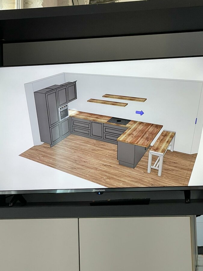

Wenn wir zum zweiten Termin hingegangen wären, hätten wir das U, wie im Bild ersichtlich weggelassen, und eine Zeile gemacht. In der Theke versteckt ist auch noch ein 60 US an der Wand, der übriggeblieben ist, wenn wir denn die Option mit der Theke gewählt hätten. Die großen Schränke sind 100er.
Mit allen Schränken kämen wir bei dieser Küche auf 482,5 Stellmaß und müssten ggf nur einen weiteren kleinen US kaufen, um bis zur Wand abzuschließen.
Allerdings wäre diese Küche in einem Allraum sehr grifflastig und dominierend. Vom Prinzip gefällt uns aber diese Küche und vor allem der Preis.

Ich fände eher , dass es albern aussieht, die Küche plötzlich ohne Grund enden zu lassen.
Man liest ja hier oft, ich möchte dies oder jenes, um die Optik aufzulockern, und dabei wird vergessen, dass in einer Küche normalerweise genug Dinge heumstehen, die die Optik von ganz alleine auflockern und man eher in einer offenen Wohnküche darum bemüht ist, die Optik zu beruhigen.
In der Ecke hinten kommt ein schönes Vertiko auch nicht wirklich zur Geltung. So ein Möbelstück braucht Platz um sich herum, um zu wirken. Sonst sieht es so aus als hätte man da halt noch irgendwas in eine Lücke gequetscht.
Zur Kinderküche, zum Stauraum und Platz zum gemeinsamen Arbeiten hat Melanie alles gesagt.
Deine Darstellung mit weißen Fronten wirkt halt tatsächlich sehr "küchig", da kann man die Wirkung sehr beeinflussen mit den Fronten und der Rückwand, wie man die gestaltet.
