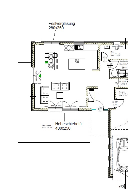

Wir sind derzeit an der Planung Architektenhauses. Aktuell beschäftigt uns hierbei die Küchenplanung .
Leider ändern wir derzeit fast täglich unsere Meinungen und je mehr wir lesen und anschauen um so weniger wissen wir Bescheid.
Vielleicht könnt Ihr uns ein paar Tipps geben.
Mit dem aktuellen Plan der Küche/Wohn-/Esszimmer sind wir nicht 100% zufrieden. Die Außenmaße sind fix, die Aufteilung können noch geändert werden.
Wir hätten gerne einen Hochschrank und eine Insel, diese darf einseitig angedockt sein. Das Spülbecken als auch die Herdplatte würden wir gerne in der Insel unterbringen.

Hallo ihr Lieben,
wir haben unser Haus gerade zuende gebaut, am 12.4 ist Einzug, was für ein Projekt, da weiss ich was durch euren Kopf geht. Folgende Ideen, Fragen habe ich:
- eine große Hebeschiebetür ca. 4m x 2,6m, statt der 2 Terassentüren, dadurch gewinnt ihr in der Sofaecke etwas mehr Wand für ein Regal
- in der Essecke statt der 3 Fenster eine grosse Festverglasung (Ecke) und eine große Küchentür nach draussen
-Ist die Treppenposition schon fix? Ansonsten eine Podesttreppe mit Verglasung oder Holzlamellen
- Habt ihr einen Kamin?
- Wie hoch ist eure Deckenhöhe? Wollt ihr die Decke abhängen, Spots LED leisten integrieren?
- Wo soll der Fernseher stehen oder schaut ihr über Beamer?
- Wie ist die Nord-Süd Ausrichtung wegen Lichteinfall, mögt ihr Sonnenschein oder eher Schatten
- Beachtet dann den Anbau einer Markise, vorher planen wegen der Befestigungspunkte

Hallo Ihr Lieben,
ich habe mal meinen Gedanken freien Lauf gelassen, folgende Ideen:
- Änderung der Eingangssituation, mir wären die Wege irgendwie zu lang. Wenn ich in der Küche bin und kurz mal aufs Klo muss oder wenn ich im OG bin und mal schnell in die Küche möchte. Ich habe den Eingang in den Wohnbereich auf Höhe der Treppe gezogen
- Die Fenster im Essbereich habe ich mittig, Höhe Treppe versetzt, damit habt ihr eine schöne Sichtachse ins Freie wenn ihr in den Wohnbereich kommt und die Treppe runter geht. Es sollte somit auch viel Licht in den Flur fallen.
- An der Nordseite im Essbereich würde ich eine Festverglasung setzten, Kosten sollten sich im Rahmen halten.
- Ich persönlich tendiere zu einer großen Hebeschiebetür im Wohnbereich, abhängig vom Budget. Wir habe Aluprofile 2x 300mx270m, Kontakt zum Hersteller kann ich euch geben.
- Lasst euch ein Angebot geben für eine höhere Decke, 250m abzgl. 15cm (Spots und Toleranz Estrich, Aufbau Boden), dann seid ihr bei 235-240. Ihr habt 50m² Ess- u. Wohnbereich, da sieht eine tiefe Decke etwas erdrückend aus. Wir haben ca. 3000.- € mehr bezahlt für ca. 50cm mehr Deckenhöhe.
- Die Terrasse würde ich dann um die Ecke rumziehen bis zum Fenster, muss ja nicht sofort gemacht werden.
Ich hoffe ich kann euch etwas helfen, viele Grüße
Thorsten

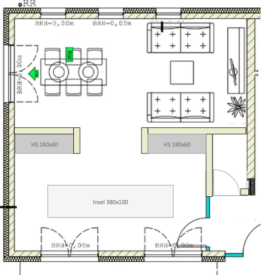

Hallo Katrin,
auch von mir noch ein Willkommen im Forum.
An sich gefällt mir euer Grundriss, nur der riesige Raum ist ohne Unterteilung sehr schwer zu möblieren und keiner der Bereiche würde sonderlich wohnlich.
Daher würde ich den großen Raum mittig teilen, durch einen großen Durchgang wirkt alles aber trotzdem offen (hier könnte man eine große doppelflügelige Schiebetür überlegen). Küche nach plan-unten, so ist Platz für eine große Insel, du hast mehr Licht beim Arbeiten und die Terrasse wäre auch sinnvoller genutzt. Zwei HS Blöcke darüber für Heiß- und Kühlgeräte. Um den Platz seitlich zu nutzen habe ich eine kleine Abstellkammer geplant (die Garderobe müsste dazu auf die Garagenseite wandern). Wohnzimmer wäre so außerdem viel privater
Und hier ein ein Beispiel von einer Küche mit gleichem Layout und ähnlichen Maßen (Bild 1, Bild 2).
Schreib am besten mal, was ihr davon haltet bzw. was gefällt oder auch nicht.
VG Florian

Hallo Florian!
Vielen Dank für deine Hilfe und deinen richtig creativen Vorschlag.
Du hast unsere Probleme genau erkannt. Die Raumaufteilung fällt uns und allen objektbeteiligten richtig schwer.
Heute hatten wir einen weiteren Termin beim Architekten.
Um den Raum größer wirken zu lassen, haben wir die Front nach Süden mit einer 2x4m Glasfront versehen.
Dein Vorschlag, die Kücheninsel gleich im Eingangsbereich zu positionieren, gefällt uns nicht so sehr, da der ganze Besuch immer erst durch die Küche laufen muss, bis er im Ess- bzw. Wohnbereich ist.
Die Diskretion des Wohnbereiches( Sofa) hat seinen Charme.
Wir haben heute mit dem Architekten folgende Idee erarbeitet, leider haben wir keine Zeichnung davon.
Unsere Ideen sind wie folgt:
Wohnbereich hinten rechts( Nordost) mit einer Couch als L-Form( lange Seite an der Ostwand), TV Nordseite.
Küche: oben links als hochschrank mit einer Länge von 3 m, parallel verlaufend eine Kücheninsel( 2,5-3,0mx 1,0m) Abstand zur Westwand ~ 1m.
Essen: im Südwesten ein um 45 grad zur Kücheninsel gespiegelter Esstisch( 1mx2m).
Wir freuen uns auf Dein bzw. Euer Feedback .
