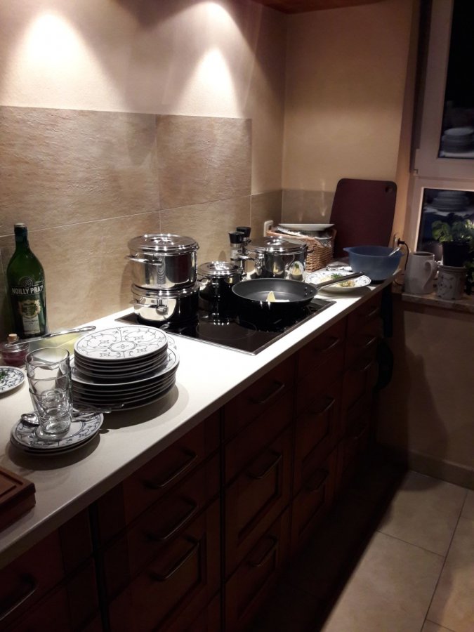

Und wg. Gästebekochen etc., da kann ich Isabella nur zustimmen. Foto aus meiner Küche anläßlich eines 5-Gang-Menüs für nur 3 Leute zu Weihnachten. Alles vorbereitet, bereitgestellt und wartend auf die Abarbeitung und das jeweilige Anrichten. Meine Halbinsel war schön frei, da haben mir dann meine Gäste jeweils Gesellschaft geleistet.
