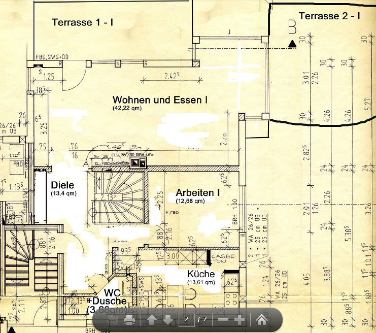

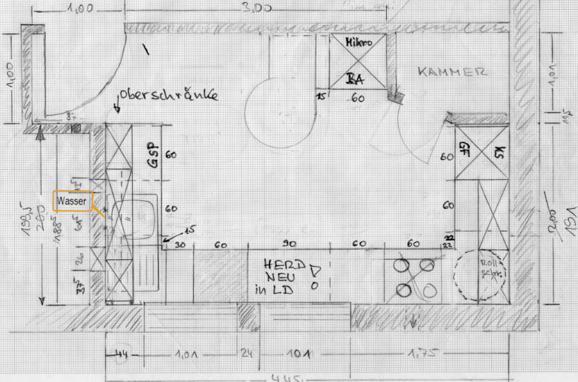

    Ich hänge noch den Grundriss vom Erdgeschoss an, die Küche ist nach Osten ausgerichtet.

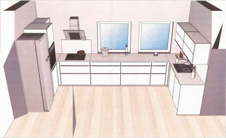

    Im Grundriss der Küche ist die Küchenplanung der ehemaligen Eigentümer eingezeichnet, die Maße sind hoffentlich alle lesbar. Der Wasseranschluss ist dort, wo momentan die Spüle eingezeichnet ist (planlinks). Heizkörper gibt es keine, da Fußbodenheizung. Die Brüstungshöhe der Fenster müsste bei 90 cm liegen, so dass wir – was die Arbeitshöhe angeht – nicht viel Spielraum haben.

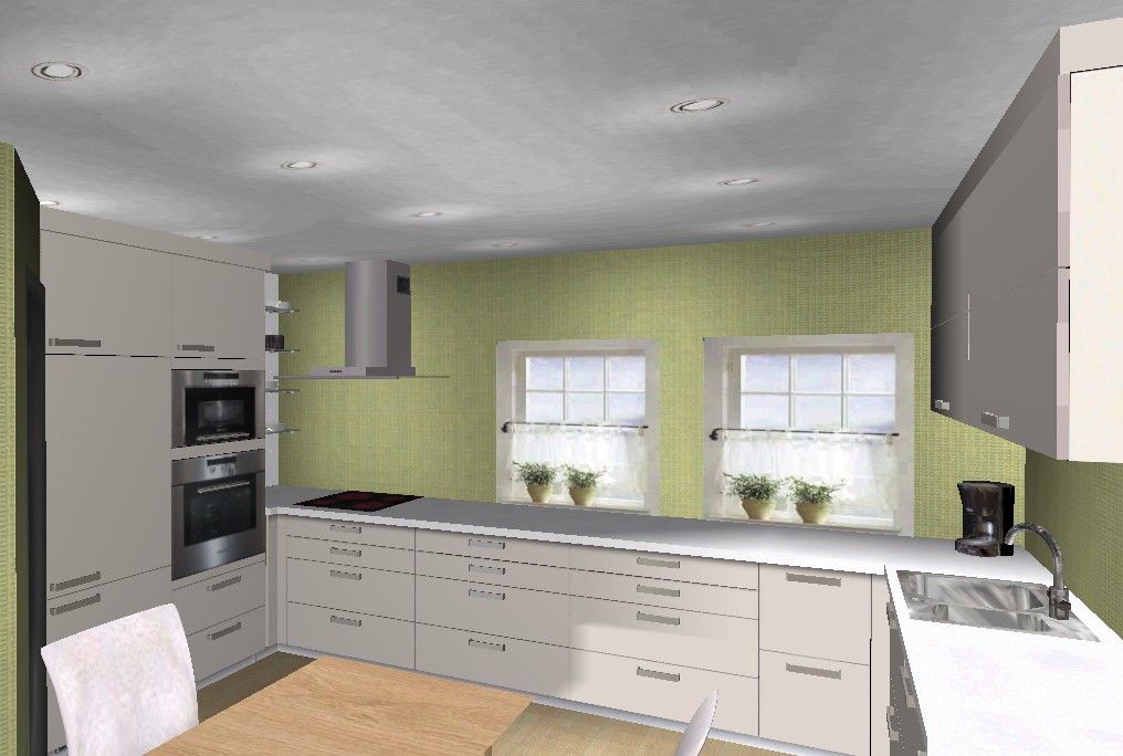

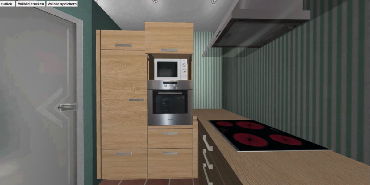

    Und noch die aktuelle Planung aus dem Küchenstudio.
    Mit dem Alno-Planer stehe ich noch auf Kriegsfuß, ich werde aber versuchen noch etwas einzustellen…

    Schöne Thread-Eröffnung und mit dem Alno wirst du auch noch vertraut werden. Auch ich war mal Anfängerin und bekam hier tolle Unterstützung.
    Die eingestellte Planung - sieht aus, als wäre sie vom Küchenstudio - finde ich bis auf Feinheiten, z.B. Raster und MUPL nicht schlecht.
    Bei deiner Zeichnung stört mich die Position des BO und der kleine Tisch.

    das geht ja schnell hier ;-) Die Zeichnung ist die Küchenplanung der Vorbesitzer, die ich nur wegen der Maße reingestellt habe. In unserer Planung soll der Backofen neben den Kühlschrank kommen, damit wir mehr Platz für den Tisch haben... Ich werde den Grundriss noch aktualisieren.

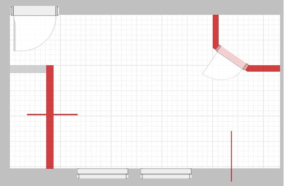

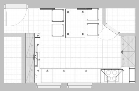

    ich habe deinen Grundrissplan als ALNO Leergrundriss umgesetzt. Die rote Linie planunten rechts soll die DAH Öffnung darstellen, ca 95cm von der planrechten Wand.
    Planlinks die rote Linie ist die ca Wasserposition.

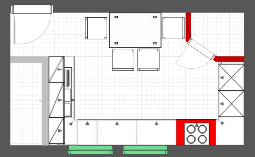

    der KFB Plan sieht glaube ich einen MUPL ganz rechts vor, zumindest ist es ein schmaler 45cm breiter US, der als MUPL fungieren kann.
    Als DAH hat er eine 60cm breite vorgesehen, etwas breiter wäre sicherlich besser, zB 90cm. In die Ecke ist der Rolloschrank dann schlechter zugänglich. Vielleicht würden an der Stelle auch ein paar regale ausreichen.
    Die AP Höhe würde ich auf 92cm setzen, den die AP kann dann in die Fensterbrüstung laufen. Ich gehe davon aus, dass die Platte 2cm dick sein wird. Das sieht toll aus und ergibt etwas mehr Ablage. Ich habe das auch so bei mir gemacht. Ich bin 163cm gross, die AP ist ca 91.5cm .
    Die Rasterung der US würde ich 1-1-2-2 wählen, denn man braucht nur ganz wenige sehr hohe (3 Raster) Auszüge. Eine Stauraumplanung ist empfehlenswert.
    Die planlinke Seite würde ich so gestalten
    Blende
    15er US für Bleche/Handtücher
    GSP
    60er US für Spüle
    tote Ecke

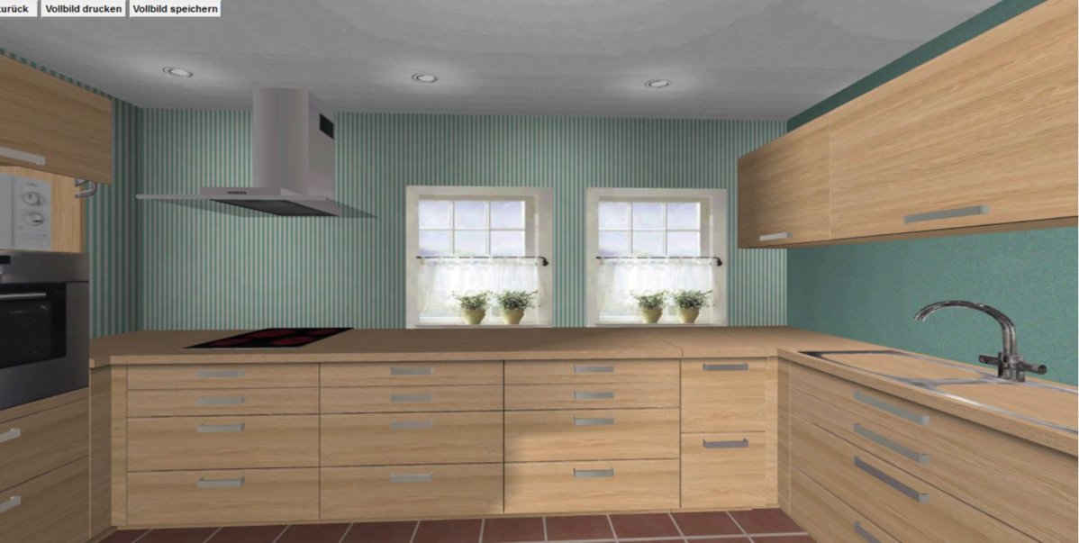

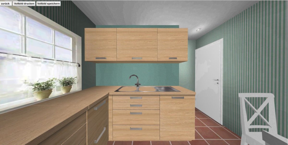

    Ich habe einmal die Planung des KFB etwas überarbeitet. Wie schon geschrieben, finde ich sie gut.
    Ich habe dir im 6er-Raster mit einem MUPL geplant.
    Beginnend planlinks unten:
    GSM
    80er Spüle
    tote Ecke - muss angepasst werden
    Oberschränke - 60 - 80 - 60
    planunten ab toter Ecke:
    45 MUPL 3-3, dann Platz untendruter für Höheres, oder 1-3-2 wegen Optik
    2 x90er Auszug 1-1-1-2-2
    90er Auszug 1-1-2-2 mit Kochfeld mittig, kommt auf die DA an
    tote Ecke
    Planrechts:
    BO evtl. mit DCG
    Kühli
    Blende
    planunten:
    Sitzplatz - größer sollte der Tisch nicht werden, da ansonsten der Eingang zu eng wird.

    ganz lieben Dank für eure Planungen! Für die Seite planlinks hat mir das jetzt schon mal sehr weitergeholfen ;-) Bisher hatten wir dort zwei Oberschränke à 90 cm mit Lifttüren eingeplant. Da macht es doch mehr Sinn, die 2 m komplett auszuschöpfen. Wobei auf dem Grundriss vom Vorbesitzer nur 199,5 cm eingezeichnet sind… Am Wochenende sind wir wieder vor Ort, da werde ich nochmal ganz genau nachmessen.
    Planlinks unten gefällt mir Evelins Vorschlag besser. Zumal ich wirklich gerne eine Unterbringungsmöglichkeit für Handtücher hätte. Ich frage mich nur, ob der 15er US besser außen aufgehoben ist oder neben der Spüle in der Ecke…

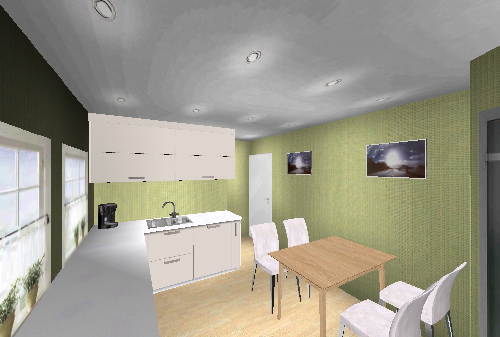

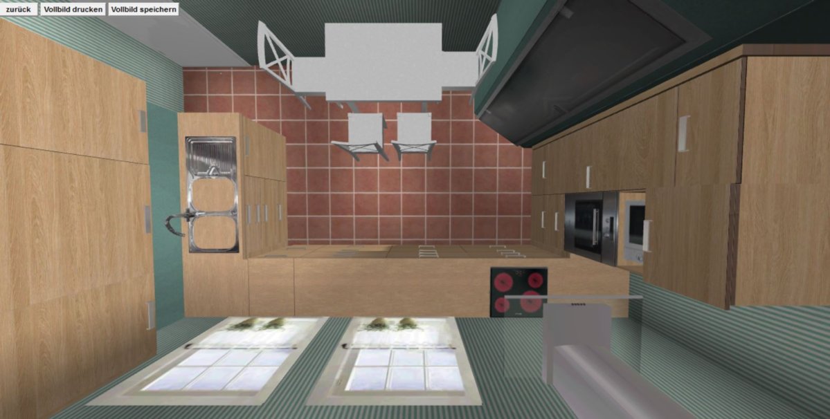

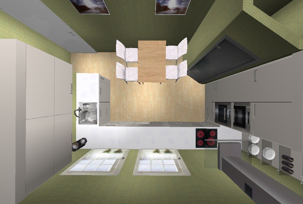

    Hier mein Plan, der wohl nur geringfügig von Mela's abweicht, denn die Vorgaben lassen eigentlich keine andere Variante zu.
    Du hast einen sehr schönen Küchenraum und soviel AP Fläche am Stück (2.50m), um die dich viele hier im Forum und generell beneiden werden. Den MUPL und GSP an bester Stelle, ja, die Küche wird schön.
    Wenn das mit den 2x100 OB's knapp wird, dann eben 1 x 90, 1 x 100 und Blenden, wobei ich vielleicht eine breitere Blende am Fenster machen würde, weil man in die Ecke schlechter rankommt. Und den Unterschied zwischen 90 und 100 wirst du fast nicht merken.

    Was man vielleicht anders machen könnte, wäre den GSP höher in einen US einbauen, dann aber am Ende. Den 15er US zwischen Spüle und GSP wegen Bewegungsfreiraum und Ablage. Entweder 1 oder 2 Raster höher. Das wäre so das "icing on the cake".

    Evelin .. da ist die erhöhte GSP auch noch ein netter Stehlümmelplatz ;-)
    Und ja, wenn keine erhöhte GSP, dann wäre es besser den 15er ganz außen zu setzen. Erspart Gefriemel am GSP-Rand.

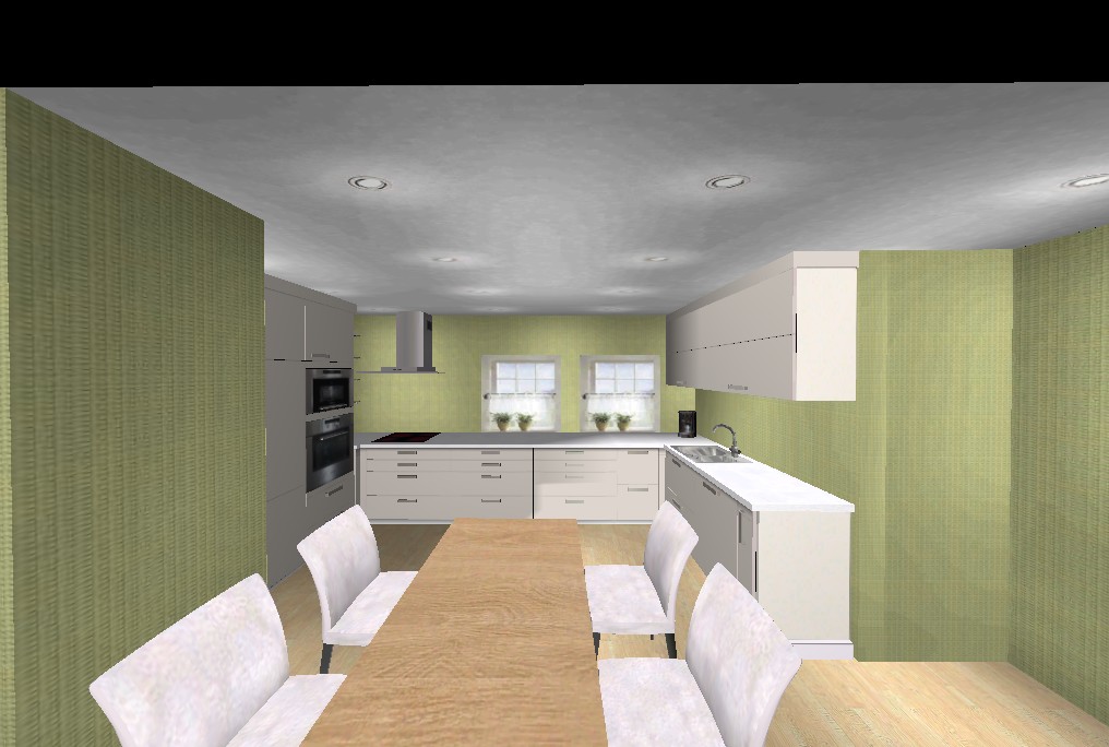

    ganz herzlichen Dank für die überarbeitete Planung! Ich finde, dass das jetzt schon richtig gut aussieht!
    Dass du planrechts bis an die Decke gehst, sieht cool aus, aber mit unserem Stand-Alone Kühlschrank lässt sich das leider nicht umsetzen.
    Ich habe bei dir den großen Auszug gesehen, wo die Backbleche untergebracht sind. In unserer aktuellen Küche stört mich total, dass wir keinen ordentlichen Platz für die Bleche haben. So etwas würde ich gerne unter dem Backofen einplanen. Evtl. auch mit einem großen Auszug mit Innenauszug oder Drehtür mit Innenauszügen.
    Ich finde es auch richtig schön, dass du bei dir die Arbeitsplatte an der Seite der Schränke runtergezogen hast. Das haben wir bei uns an der Spülmaschine bzw. dem 15er US auch schon überlegt. Ich glaube, dass unsere Arbeitsplatte 2 cm dick geplant ist – ginge das bei der Stärke?
    Der erhöhte Geschirrspüler ist nicht so meins, was das angeht möchte ich – glaube ich – ganz konservativ die Arbeitsplatte nur auf einer Ebene haben… Wobei Stehlümmelplatz sich ganz großartig anhört *tounge*.
    Meint ihr, dass der MUPL im 45er Auszug für Rest- und Bio-Müll von der Größe her ausreicht? Ich muss mir dann überlegen, ob ich noch eine Schublade für den Papiermüll etc. opfere. Aber wahrscheinlich werde ich eher versuchen, das in der Speisekammer oder im Flur unterzubringen.
    Evelin, du hast auch Parkett in der Küche, oder? Kannst du das weiterempfehlen? Ich habe damit bisher noch keine Erfahrungen gemacht. Optisch finde ich es schön, aber man liest so viele ganz unterschiedliche Dinge darüber…
    Ach, ich freue mich jetzt schon richtig auf die Küche *2daumenhoch*
    Liebe Grüße
    Pauline

    So, nachdem ich nochmal drüber geschlafen habe und mir auch noch ein paar Bilder von fertiggestellten Küchen hier im Forum angesehen habe, möchte ich es nun doch probieren, den Kühlschrank zu umbauen – das sieht ja doch ziemlich chic aus und das mit der Belüftung scheint ja (hoffentlich) kein Problem zu sein. In der Bedienungsanleitung des Geräts ist ziemlich kompliziert beschrieben, was man da alles beachten muss. Ich bin mir nicht sicher, ob ich ihn seitlich direkt an die anderen Möbel dranstellen kann oder lieber einen Sicherheitsabstand von ein paar cm lassen soll. Mit Abstand sieht es aber wahrscheinlich nicht mehr ganz so gut aus…
    Was meint ihr: Wenn ich hier bis an die Decke gehe, sollte ich das dann an der gegenüberliegenden Seite auch machen oder sieht es vielleicht sogar ganz schön aus, wenn ich das nicht tue?
    Wenn das Gerät dann in ein paar Jahren wieder kaputt gehen sollte (der Vorgänger hatte nach nur drei Jahren einen Totalschaden), müssen wir nur wieder eines mit denselben Maßen bekommen…
    Ich habe noch eine Frage zum MUPL: Meint ihr, dass ein 45er Auszug im 3er Raster für Bio- und Restmüll ausreicht?
    Lieben Dank und viele Grüße
    Pauline
