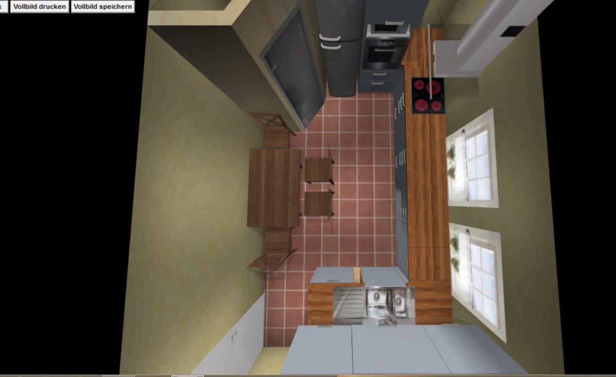

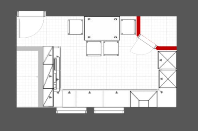

Es wäre ganz sinnvoll, wenn du zu deiner Planung in Beitrag 18 auch ein oder zwei Ansichten und den Alnogrundriss als Bilder produzierst und anhängst. Dann muß nicht jeder erst 2 Alno -Dateien herunterladen, dann den Alnoplaner starten um mal einen Blick auf deine Planung zu werfen. Und unsere Küchenspezialisten hier haben in aller Regel den Alnoplaner gar nicht ;-)

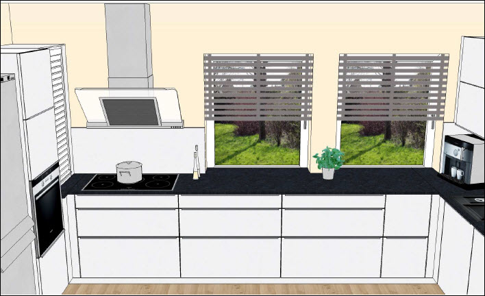

Ich stelle dir einmal die Bilder mit einem StandAlone ein. Gestern Abend war ich zu müde dazu. Ich würde darauf achten, dass Kühli und HS die gleiche Höhe haben.
Im Gegensatz zu Evelins Planung würde ich die OS in 60, 80 und 60 nehmen, vor allem wegen des Gewichts des Inhalts. Wenn du Faltliftüren oder Lifttüren nimmst müsste es mit dem Maß hinhauen. Auch finde ich meine Position des Tisches besser, da der Zugang nicht so eng ist. Bei Bedarf könnte er ja umgestellt werden.

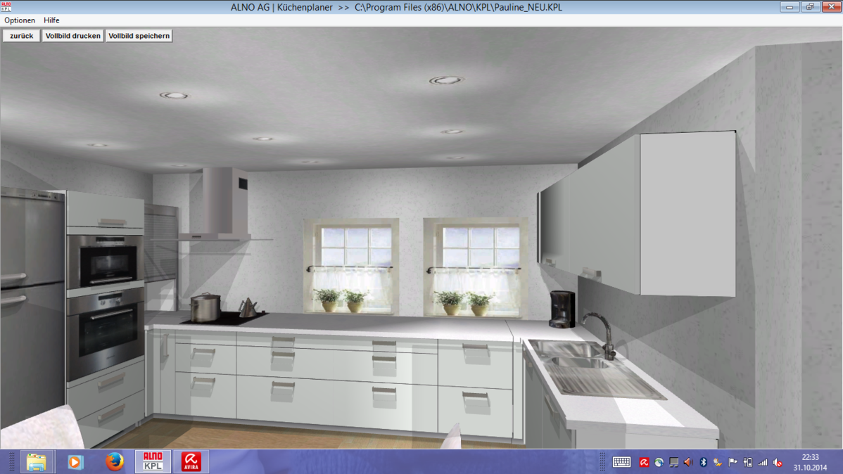

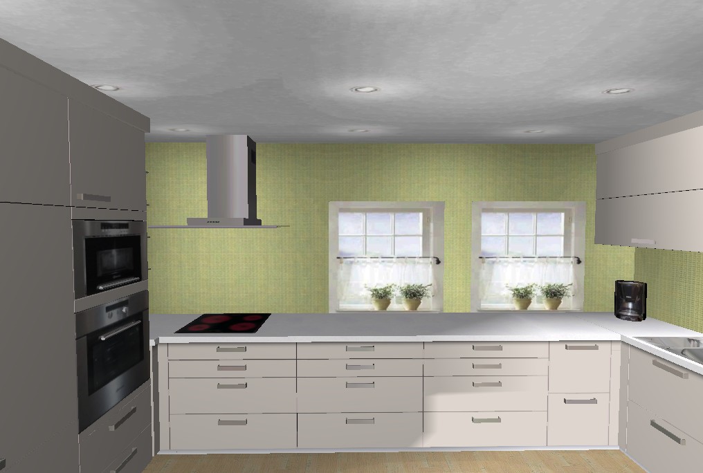

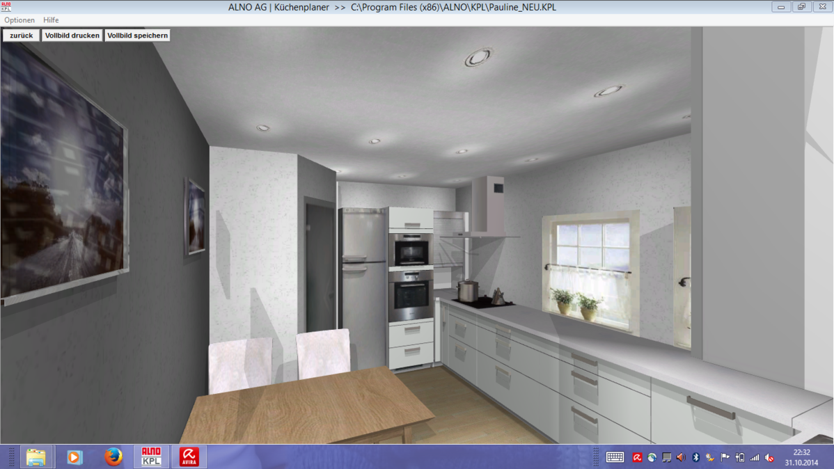

So, nachdem ich nochmal einige Zeit im Küchenstudio verbracht habe, lade ich meine überarbeitete Planung hoch. Ich bin eigentlich ganz zufrieden damit ;-).
Ich finde dieses Raster optisch ansprechender. Eine Stauraumplanung habe ich schon mal auf dem Papier gemacht, die werde ich später auch noch hochladen. Da wir ja auch noch die Speisekammer haben, glaube ich, dass wir auch so gut hinkommen.
Neben dem Geschirrspüler hat der :kfb: einen Eckspülenschrank mit normaler Drehtür empfohlen. Das fand ich gar nicht so schlecht, da ich eh noch keine vernünftige Unterbringungsmöglichkeit für die Putzsachen (inkl. Eimer) habe. Ist die Frage, ob ein Auszug an dieser Stelle mehr bringen würde...
Der Handtuchschrank ist weggefallen, wir machen einfach eine Reling an die Wange nebem dem Geschirrspüler .
Die Oberschränke überlege ich mir noch, wenn ich weiß, wie die genaue Länge der Wand aussieht. Morgen können wir nochmal nachmessen.
Ich habe mich jetzt für einen 60er MUPL entschieden mit zwei Einsätzen à 18 l.
Im Anschluss zwei 90er US und unter dem Kochfeld wieder ein 60er. Daneben ein 15er mit Auszug für Essig und Öl - über den freue ich mich auch sehr :girldance:.
So, jetzt bin ich gespannt, ob ihr noch Verbesserungsvorschläge habt ;-).

Ich würde anhand der Stauraumplanung noch mal überprüfen, ob doch nicht ein paar mehr 2er Auszüge benötigt werden. Die Küche soll zwar schön und ansprechend sein, aber Du würdest Dich dann jahrelang ärgern, wenn der Stauraum zu knapp wäre.
60er MUPL kommt mir sehr groß vor. Ich würde nur ungern Biomüll so lange in der Wohnung lagern wollen, bis ein 18 l-Eimer voll ist (falls das nicht schon vorher von allein wegläuft). Ich habe ein 30er MUPL und es wäre perfekt, wenn Bio- und Restmülleimer gleich groß wären; mit 40 wärst Du m.E. bestens bedient.
Ich finde den Rolladenschrank direkt neben dem Kochfeld ungünstig. Stell dir vor, du brätst etwas scharf an und die Lamellen sind verspritzt. Welch eine Mühe, die zu reinigen.
Ansonsten stimme ich Isabella zu.
Mela +1
Isabella +1
Was willst du in den vielen 3er Raster unterbringen? stapeln? Das ist eigentlich nicht die Idee einer modernen Küche.
Die Planung des KFB überzeugt mich nicht.
Was ist in dieser (meiner) Zeile nicht harmonisch? 1x 40, 3 x 90.
In der toten Ecke würde ich wahrscheinlich nur zwei Regale setzen, denn den Rolloschrank kannst du auch nur im unteren Bereich erreichen, 60-65cm, und dafür wäre er mir zu teuer. Was sollte dahinter verborgen werden? In der Ecke könnten auch Ölflaschen stehen und vielleicht ein paar Gewürze, die man oft braucht.
Der Spüleneckschrank hat seine volle Berechtigung.
Allerdings, einen 60er MUPL mit 3 Rastern für Bio/REstmüll lt. Checkliste halte ich für etwas überdimensioniert.
Da würde ich eher probieren, einen 60er im Raster 2-2-2 und dann passende Behälter oben drin für MUPL. Oder wie bei Evelin einen 45er oder 40er, dann aber evtl. mal versuchen, eine 4-2 Rasterung hinzubekommen. Oder 2-2-2 und die oberen beiden Fronten sind verstiftet und bieten einen hohen 4-rasterigen Auszug.
Dann kann man die 3x90er Auszugsunterschränke in 1-1-2-2 wählen. Wobei ich da das Kochfeld zumindest mittig auf dem letzten 90er, lieber sogar rechtsbündig Richtung Fenster positionieren würde. Dann muss halt evtl. die Schachtverkleidung der DAH etwas breiter werden.
Dafür dann unter Backofen /Mikrowelle nicht 2x2, sondern 1x3rasterig, dann ist die Mikrowelle auch nicht ganz so hoch.
Kerstin, ich glaube mit dem Kochfeld muss man sich nach dem DAH Loch richten, denn das ist an einer blöden Stelle.
Deshalb schrieb ich, man muss prüfen, ob man die DAH mit einem etwas breiteren Schacht ausstatten kann, so dass innerhalb des Schachtes dann das Rohr zum Abluftloch kommt.
Oder insgesamt über die ganze Zeile planunten eine Trockenbauverkleidung, die im Bereich der DAH das Rohr zum Abluftloch führt und im anderen Bereich kann man da Beleuchtung für die APL reinsetzen.

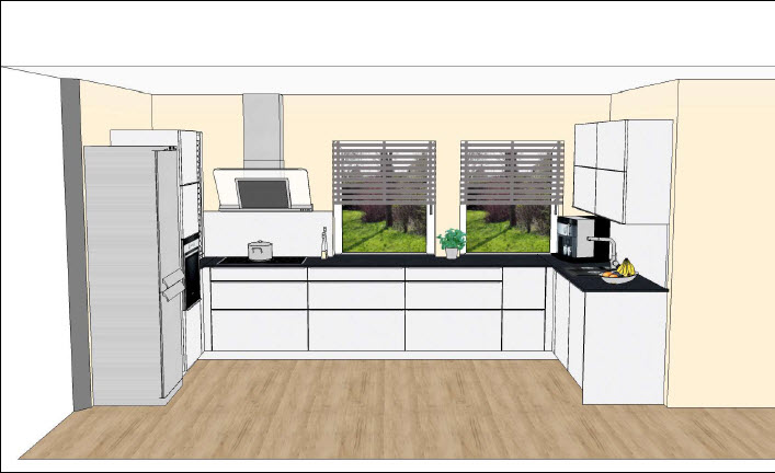

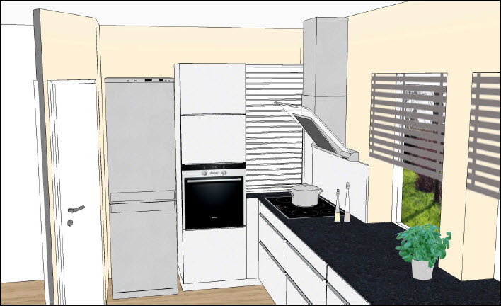

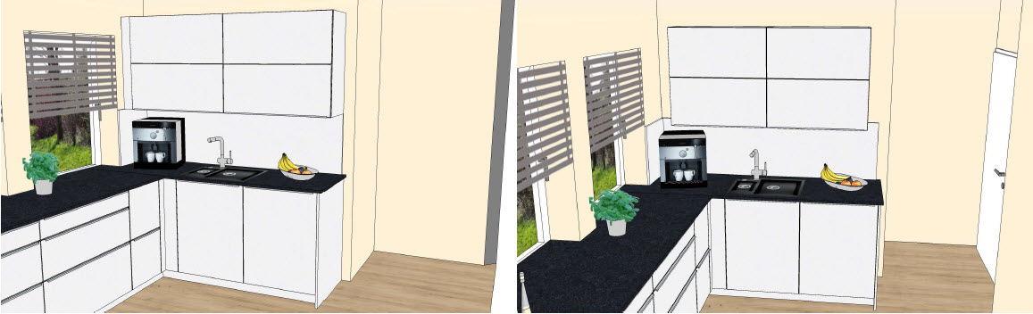

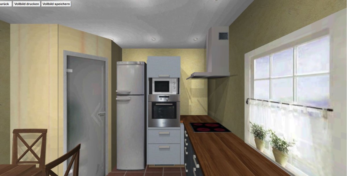

Ich stelle nochmal die aktuelle Planung rein. Bei den Hängeschränken wurden uns zwei Alternativen vorgeschlagen. Einmal bündig mit den Unterschränken (das finde ich glaube ich besser...) und einmal zentriert mit etwas mehr Kopffreiheit, wenn man an der Spülmaschine steht.
