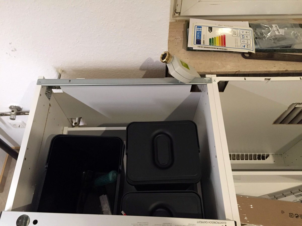

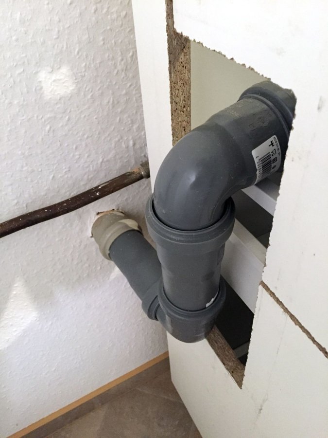

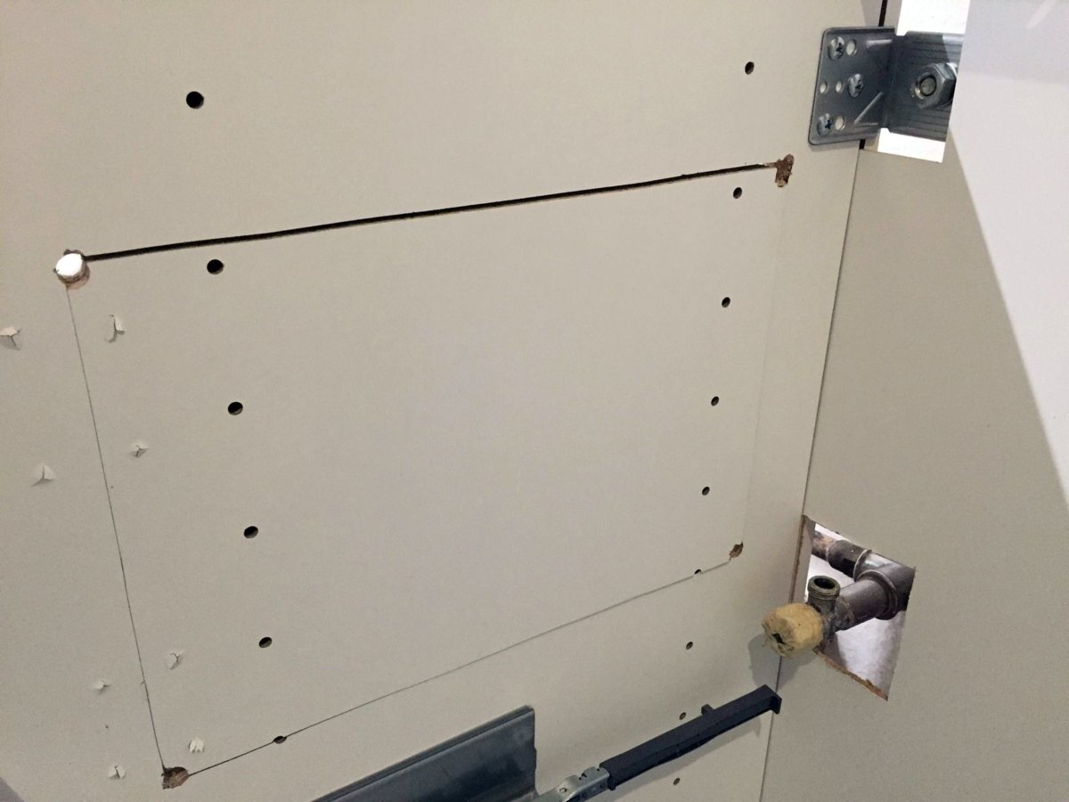

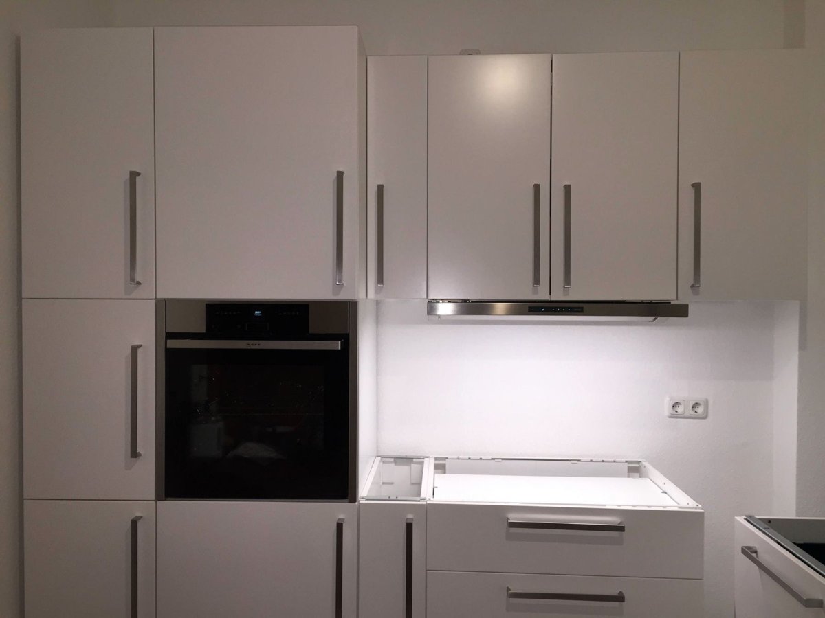

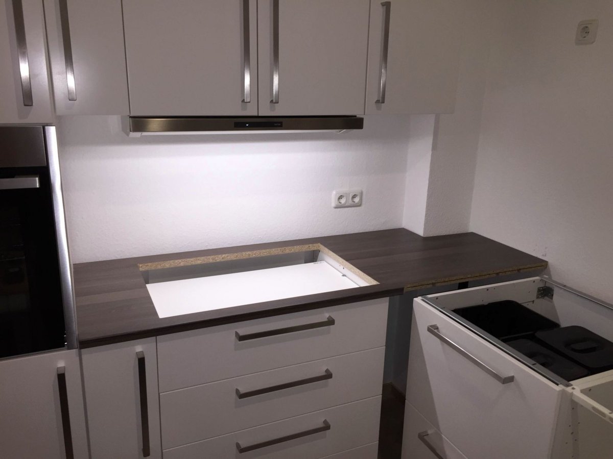

In welchen Bereichen spielt sich das Ganze denn genau ab? Also auf welcher Höhe ist genau der Wandanschluss?
Das sieht so aus, als ob Du den Anschluss auch hättest unter dem Auszug rüberführen können. Wäre möglicherweise praktischer, wenn oben der
MUPL rein soll...? auch in Sachen Spülenanschluss machst Dir das Leben mit einem sehr hoch angesetzten Abfluss net grad leichter.
Seh natürlich nicht die Gesamtsituation, aber mir scheint es ginge auch:
- neuen Korpus kaufen
- im unteren Bereich hinten die Rückwand ausklinken und die Seitenwände etwa auf Höhe des Wandanschlusses D-förmig ausklinken
- 90° Winkel direkt an den Wandanschluss und die ersten 60cm Rohr mit 2° Gefälle erstmal waagerecht rüber, so nah wie möglich an der Wand.
- Im Spülenschrank dann das Ganze erst nach oben führen
- und wenn man eh schon dabei ist, auch gleich die Wasseranschlüsse hinten rüberziehen
Sieht so aus, als könnte das unten evtl. sogar mit dem normaltiefen und vll. mittelhohen Auszug hinkommen. Ansonsten muss es doch eigentlich für die Spülenschränke auch weiterhin einen 45cm tiefen Auszug geben, so wie früher? Finde allerdings keinen auf der Website.
