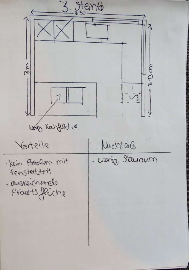

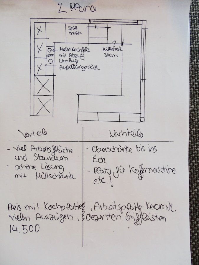

wie so viele habe ich nun eine Weile still mitgelesen und nun doch dazu entschieden einen eigenen Thread mit der Hoffnung auf ein paar hilfreiche Tipps aus eurem geballtem Schwarmwissen zu erhalten.

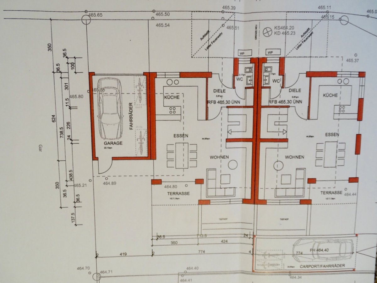

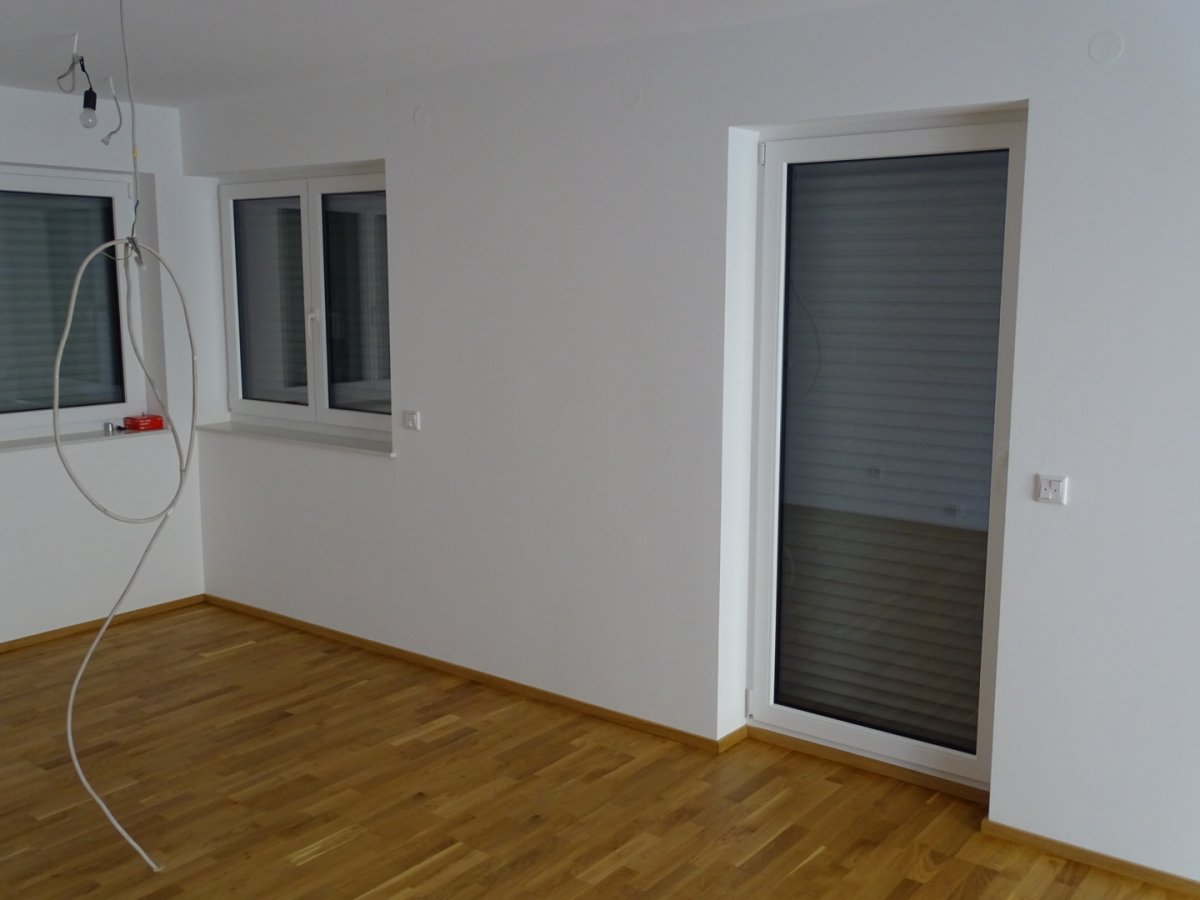

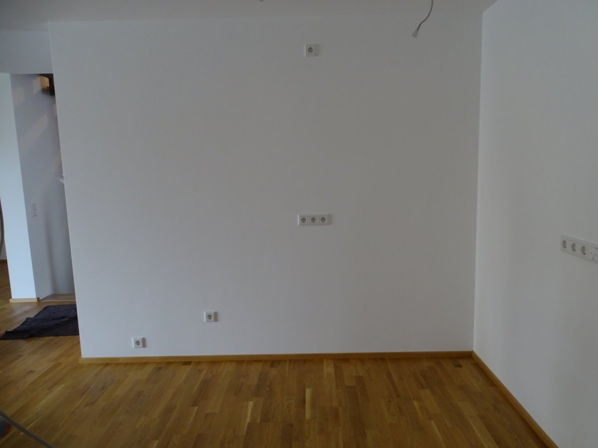

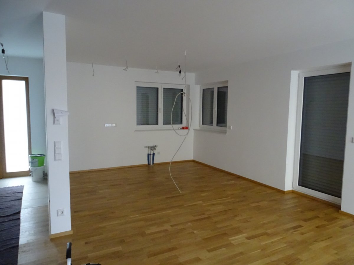

Wir haben einen fertigen Neubau gekauft. Die Anschlüsse /Steckdosen wurde nach einer Küchenplanung gemacht, die für uns nicht in Frage kommt.
Auf dem Grundriss ist unsere Haushälfte die rechte mit dem Carport.
Wir müssen also mit einigen festen Gegebenheiten leben, ein paar Dinge kann man sicher noch optimieren.
Als Abzug kommt nur Umluft in Frage, da es sich um ein Niedrigenergiehaus handelt.

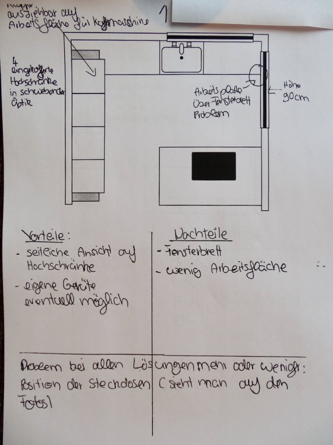

Bisher gibt es eine recht konkrete Planung aus dem Plana -Küchenland, und 2 Vorschläge von anderen Küchenhäusern bzw. einem Schreiner mit Küchenabteilung.
Ich habe von allen drei handschriftliche Skizzen mit den Vor- und Nachteilen und Fotos vom Raum auf denen auch die Position des Wasseranschlusses und der Steckdosen etc. erkennt.
Vielen Dank. Ich bin schon ganz gespannt.

Hallo und ein herzliches :welcome: im Küchenforum!
Bevor man in die Planung einsteigt, solltet Ihr Euch Gedanken über die optimale Arbeitshöhe machen: Ihr seid groß, und die BRH niedrig (wie ist der Abstand zwischen Unterkante Fensterflügel und Boden?), d.h., dass die Arbeitshöhe einen großen Einfluss auf die Planung hat.
Faustregeln:
ARBEITSHÖHE ermitteln - 3 Methoden haben sich da etabliert:
  • abgewinkelter Ellbogen bis Boden messen und 15 cm abziehen
  • Höhe Beckenknochen messen
  • z. B. Bügelbrett nehmen und in verschiedenen Höhen Probeschnippeln und messen, wenn es einem am bequemsten erscheint, wobei dies der wichtigste Test ist.
Ausführlicher in Optimale Arbeitshöhen beschrieben. *
Könntest Du bitte eine vermaßte Skizze des Küchenbereichs einstellen, inkl. genaue Vermaßung des Wasseranschlusses? Vielleicht habe ich eine Idee.
Upps, der Thread ist uns durchgerutscht. Sorry. Gut, dass @isabella ihn gesehen hat.
Um Vorschläge zu machen, brauchen wir einen vermaßten Grundriss. Und dann haben wir sicher Ideen. ;-)
