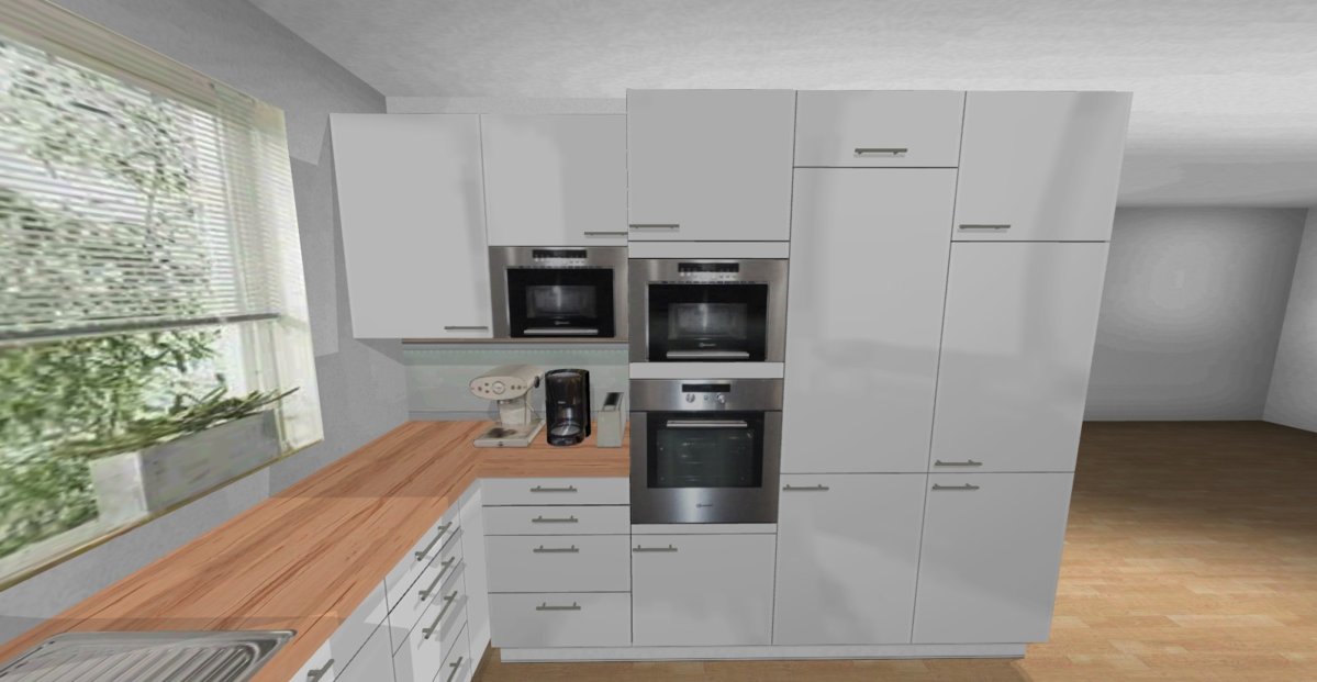

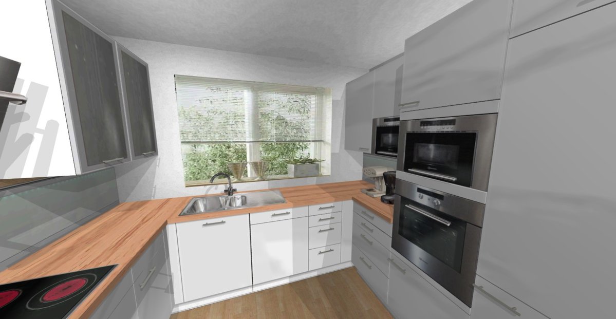

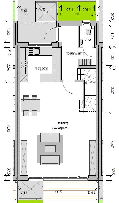

Meine Frau und ich haben vor Kurzem ein RMH von einem Bauträger gekauft, welches im September 2015 bezugsfertig sein soll. Da der Rohbau bis Ende 2014 stehen soll, beschäftigen wir uns schon mit der Küchenplanung , um Anschlüsse, Mauerkasten etc. festzulegen.
Der Küchengrundriss hat eine Breite von 2,97m und eine Tiefe von eigentlich nur 2,56m. Da uns die Tiefe etwas knapp erscheint, planen wir, ein 50cm Wandstück an die offene Seite zu setzen und somit 3m Tiefe zu haben. Damit verlieren wir zwar etwas Wohnraum, aber das scheint zu reichen. Hier sind wir aber offen für andere gute Ideen (Wandstück noch um die Seite am Hochschrank ?).
Die Küche soll Bodenfliesen bekommen und der Rest des Wohnraums Parkett .
Hat jemand Erfahrung mit Parkett in der Küche?

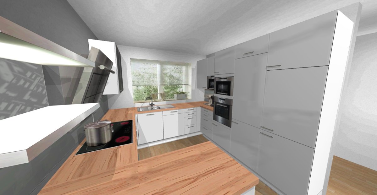

Da die Breite mit 3m relativ groß ist, haben wir eine Arbeitshalbinsel eingeplant. Diese soll Schubladenschränke in Richtung Esstisch bekommen, wo Geschirr aufbewahrt werden soll.
Einen Tresen oder Sitzgelegenheit in der Küche benötigen wir nicht, da der Esstisch direkt daneben im Wohnbereich steht. Hier soll lieber Arbeitsfläche mit der Halbinsel entstehen.

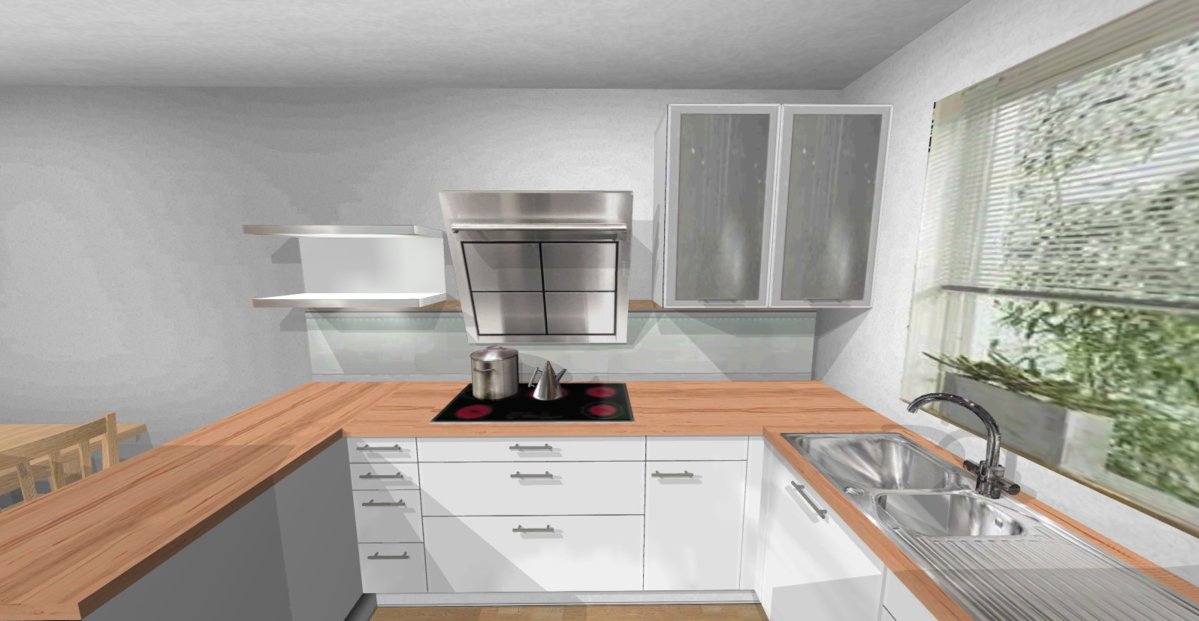

Gesetzt sind weiterhin eine Ablufthaube (im Visier: Berbel BKH 90 ergoline WS), der hochgesetzte Backofen und eine Einbaumikrowelle. Auch einen Hochschrank (Tür und Schubladen) für Lebensmittel wollen wir vorsehen (60cm im Plan). Im Keller wird es einen Abstellraum und Vorratsraum geben, wo auch ein Gefrierschrank stehen wird.

Zudem gibt es interessante Alternativen die rechte Seite hinter den Hochschränken zu gestalten: z.B. Hochschränke bis zur Arbeitsfläche und dort ein Aufsatzschrank mit Rolladen oder die Ecke mit Mauer/Sperrholz schließen mit eingesetzten Regalböden.
Die Kochfläche muss wohl auf der linken Seite sein und damit die Hochschränke auf der rechten, da rechts kein Platz für einen Mauerkasten wäre.
Hier eine Frage am Rande: der Mauerkasten endet im Eingangsbereich vor der Haustür (2,97m x 1,63m), welcher überdacht ist. Somit kann die Abluft nicht direkt nach oben abziehen. Hat jemand mit so einer Situation Erfahrung bzgl. Verschmutzung?

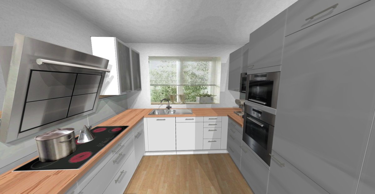

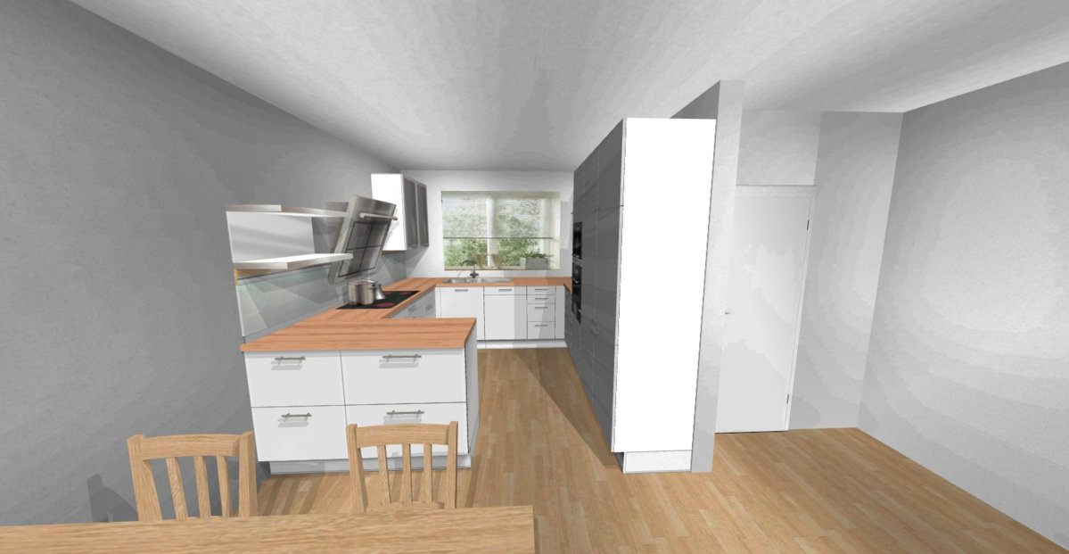

Hier unsere aktuelle Planung

Hallo Daniel :welcome: im Forum.
Sehr schöne Vorstellung:2daumenhoch: und so schön ausführlich.

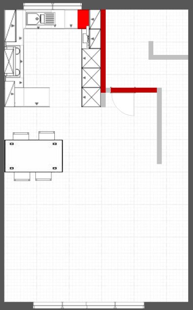

Als erstes fiel mir die Mikrowelle ins Auge, ich finde die Dinger auf der Höhe eines Hängeschranks einfach gefährlich, mir ist schon mehr als einmal die Milch aus der Tasse hoch gekommen, als ich sie aus der Mikrowelle nehmen wollte, aber ich kann da halt rein gucken, aber da oben? Alternative wäre einmal einen Backofen mit integrierter Mikrowelle zu nehmen oder in einem zusätzlichen Hochschrank über der dann erhöhten GSP.

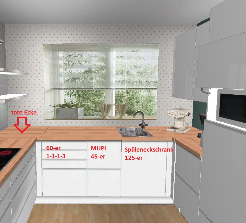

Hier mal ein bisschen umgeschoben:
Zuerst mal überall auch die nötigen Blenden rein, sonst schrappen die Laden und Türen aneinander;-)
Ich habe es bei 3 Hochschränken belassen, aber die GSP etwas erhöht (hier ein Kühlschrankschrank als Dummy;-)), die Ecke habe ich als Stellplatz für die Geräte gelassen.
Die Spüle in einem Spüleneckschrank in dem dann die Leitungen für die GSP im Sockel zur GSP geführt werden können, hier kann außerdem der Gelbe Sack und Putzzeugs seinen Platz finden. Biomüll und Restmüll kommen in den MUPL
Ich würde wahrscheinlich auch den *Inselschrank* zur Küche hin drehen.

DanielF
3
Hallo Angelika,
vielen Dank für deine super Tipps :danke:
Wegen des schönen Wetters am langen Wochenende haben wir uns erst heute wieder mit dem Thema befasst.
Da du nicht alles umgeschoben hast, scheint unsere Planung gar nicht so schlecht gewesen zu sein.;-)
Nach einiger Überlegung werden wir den GSP wahrscheinlich doch nicht hochsetzen, da wir ungern auf unseren Vorratshochschrank verzichten wollen.
Außerdem müssen wir die Spüle wohl links lassen, da das rechte große Fenster zu öffnen ist und evtl. mit dem Wasserhahn zusammenstoßen würde. Das müssen wir nochmal genau prüfen.
Wir posten dann unsere endgültige Planung nach dem Gang ins Küchenstudio .
Gruß
Daniel
55.776
Das wäre aber schade, denn Angelika hat gerade die schöne Hauptarbeitsfläche mit MUPL zwischen Spüle und Kochfeld geschaffen.
Man könnte den Wasserhahn an der rechten Spülenecke setzen. Dann kann das Fenster auf jeden Fall zumindest mit ca. 70° geöffnet werden .. zum Putzen ;-). Man kann auch über einen wegklappbaren Wasserhahn nachdenken.
Vorräte kann man auch in Unterschränken verstauen. Davon gibt es ja mehr, wenn die GSP im Hochschrank verschwindet. Der 50er Unterschrank neben der GSP würde sich da anbieten, dort dann evtl. Rasterung eher 2-2-2 und der Platz unter dem Backofen.
Angelika95
4.173
bei HH
Ich persönlich finde die Vorräte in Unterschränken verstaut ziemlich gut, man hat sehr gute Übersicht, leider passt das bei mir nur in zwei Laden. Je nach Größe der Vorratsbehälter müsste es auch 3-er Raster sein, meine großen Gläser passen ganz knapp NICHT in den 2-er, sonst hätte ich bestimmt schon mal umgeräumt;-)
Ich bin auch kein 100%-Verfechter von hochgebauter GSP, aber HIER passt es sooo schön:kiss:
moebelprofis
6.982
Neumarkt i.d.OPf.
eben: bei guter Wahl von Spüle und Wasserhahn ist die geplante Spülenposition kein Problem.
