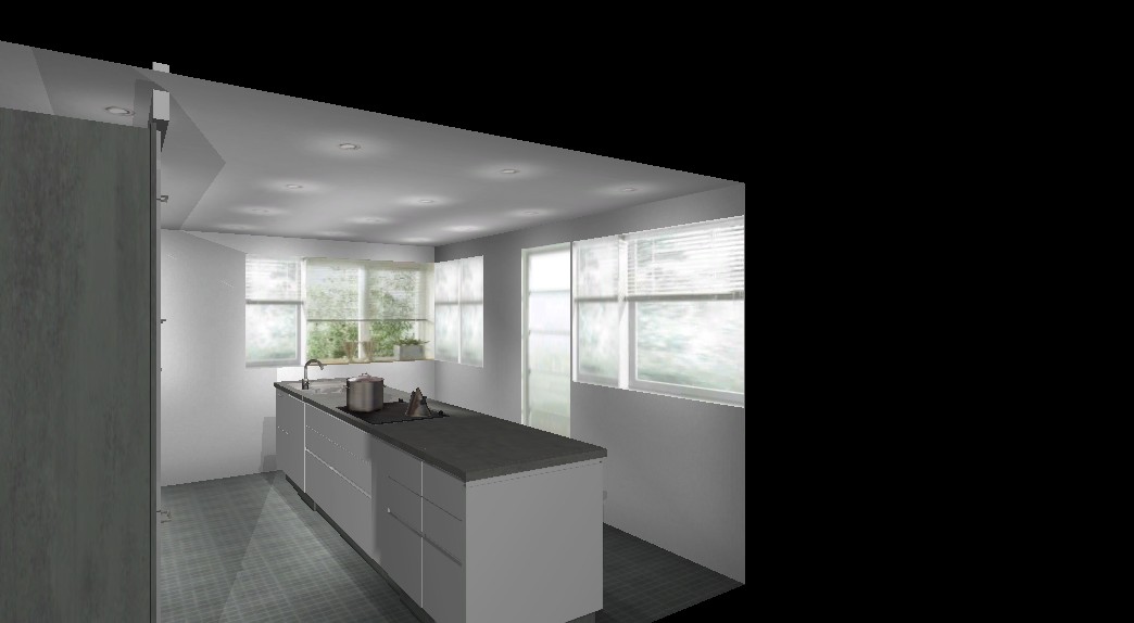

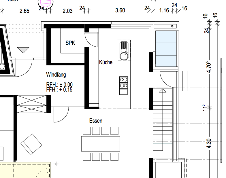

    Guten Abend zusammen,
    nachdem ich mich hier eingelesen habe, bin ich ganz begeistert, wie intensiv sich hier mit den Planungen auseinandergesetzt wird. Daher habe ich unsere Küche mit Alno geplant, um sie hier zur Diskussion zu stellen.
    Unser Haus wird dieses Jahr gebaut, es ist aktuell allerdings nur der Raum für die Küche fix, Anschlüsse sind noch änderbar. Die eingezeichnete Außentür führt in den Garten und in den Keller.
    Die Schrankwand hat an beiden Seiten eine Blende mit 20cm, links weil dort ein Ablauf durch geht und rechts vermutlich wegen der Symmetrie(?). In die Nische soll der Thermomix, Wasserkocher und die Espressomaschine mit Festwasseranschluss+Mahlwerk. Und der 80cm breite hohe Schrank soll eigentlich eine Tür sein, die in die Speisekammer führt.
    Ich freue mich über alle Tipps insbesondere zu der Schrankauswahl, der Nische (Höhe Oberschränke?) und Platzierung Kochfeld/Spüle.
    Herzlichen Dank vorab!
    LG Andrea

    Bitte den Grundriss noch vollständig vermaßen und einen Bild des Alno Grundrisses einstellen.
    Wie tief soll denn die Insel werden? Damit man Kochfeld und Spüle vernünftig nutzen kann wären 80cm bzw. mehr gut.

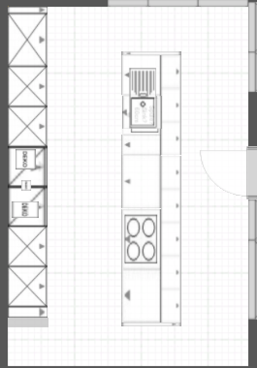

    Guten Abend,
    vielen Dank für die Antwort! Welche Maße fehlen im Grundriss noch? Der Raum ist 470cm x 360cm und 260cm hoch, die Insel 80cm tief, die Schrankwand 60cm. Die Alnodatei will einfach nicht, daher habe ich die Schränke jetzt einfach einzeln mit der Breite aufgeschrieben:
    Kücheninsel: 410cm x 80cm
    60 cm Spülmaschine
    50 cm Spülenunterschrank mit Mülltrennung
    80 cm Schrank für Besteck, Schneidebrettchen, Teller, Siebe, Schalen
    90 cm Schrank für Kochuntensilien, Gewürze, Töpfe, Pfannen
    30cm Auszug Öl, Essig, Alufolie. Müllbeutel etc
    50cm Schrank mit 3 Schubladen für Brot, Teller, Tupper
    50cm Schrank mit 3 Schubladen für Schüsseln, Schälchen, Handtücher
    Rückseite Block: 20cm tiefe Regale mit Türen ggf. auch teilweise offen
    Raumhohe Schrankwand: 470cm
    Abflussrohrblende 20cm
    60cm Schrank
    60cm Schrank für Backofen /Backbleche/Kochbücher/Auflaufformen
    130 cm Ober und Unterschränke mit Nische für Kaffeemasch./Mahlw./Wasserkoch./TM5
    Oberhalb Tassen/Gläser, unterhalb Zubehör
    30 cm Apothekerschrank Tee, Kaffee, Müsli, Backwaren
    60 cm Kühlschrank
    Tür 0,8m
    Blende 20 cm
    Ich hoffe das hilft...

    Andrea, warum hast du 20cm tiefe US auf der Inselrückseite gewählt? Wenn du die Tür und Rückwand wegrechnest, bleibt da nicht mehr viel.
    Der Raum ist breit genug, dass auch standard 40cm tiefe US passen.
    Die Insel würde ich nicht länger als die HS Wand planen.
    Von planoben
    Wange
    60er GSP
    60er US 3-3 mit 50er Spüle
    40er US 3-3 mit MUPL oben
    90er US
    90er US mit Kochfeld
    40er US
    Wange
    =360cm + Wangen

    Bei der Tiefe hat Evelin vollkommen Recht. V.a. wirkt das Verhältnis Tiefe - Breite auch besser.
    Ob die Insel jetzt gleich oder größer der Hochschrankwand ist ist dann eine Frage des Geschmacks. Da man die Küche eher von der Seite sieht, finde ich dass man eine längere Insel durchaus auch machen kann.

    nun, wir wissen die Masse des Essbereiches nicht. Das würde ein Hinweis sein, wie lang die Insel eigentlich sein kann.

    Die Unterschränke wollte ich eigentlich auch etwas tiefer machen, aber unser Architekt hat uns davon abgeraten, da man einen geräumigen Durchgang hinter der Insel braucht (einziger Abgang zum Keller). Ich werde das aber noch mal ansprechen, ob 100 oder zumindest 90 cm möglich wären.
    Optisch ist die Insel eigentlich kürzer als die Schrankwand, da die Tür zur Speisekammer aussehen soll, als wären dort noch Schränke, also durchgehend bis zur Wand.
    In Richtung Essplatz gibt es keinen Spielraum mehr für die Insel, da ab der gestrichelten Linie der Parkettboden anfängt (Wenn ich das infrage stelle, reißt mir mein Mann den Kopf ab).
    Was macht man denn heutzutage unter die Spüle, wenn die Mülltrennung daneben kommt? Ist dann nicht das Besteckfach zu weit entfernt von der Spülmaschine (für Lauffaule wie mich)?
    Wie viel Abstand braucht man denn eigentlich in einer Nische nach oben zu den Oberschränken, wenn durch Thermomix und Kaffeemaschine auch mal Dampf entsteht?
    LG Andrea

    ich würde min. 60cm bis zur Oberschrankkante freilassen, besser 70cm.
    Was für ein Material ist für die APL geplant ?
    Den Apotheker weglassen und stattdessen mit 2 x 80 US planen. Dann wirkt die Nische auch symmetrisch.
    Bei einem APO ziehst du ständig 75kg nach vorne , um einen 2g Teebeutel rauszuholen.
    Die Insel würde ich mit Wange auf 405cm lassen, da gehen 8 Türen je 50cm rückseitig der Insel.
    vorne 60GSP/60Spüle/40MUPL/80AUSZUG/80Kochfeld/80AUSZUG zum Beispiel

    Andrea, du hattest in deinem Plan die Insel in den Ssbereich überstehen lassen.
    Ich gehe davon aus, dass die 470cm Raumlänge von Wand planoben bis kurze 60er Wand planunten links sind. Mit Wand vielleicht 480cm
    Wenn die Insel 410cm lang, kommt man oben gerade mal so quer durch. Das verfehlt in meinen Augen den Sinn des Durchgangs planoben. Auf der einen Seite soll wegen der Kellertür ein breiter Durchgang sein (in deinem Planwaren es 110cm) und oben in die Spiese kommt man dann nicht mit einem Kasten Bier durch.
    Dazu kommt, sehr lange Insel bedeutet auch immer mehr Lauferei
    Die Insel
    360cm Raumbreite minus
    60er HS
    110er Zeilenabstand
    100er Insel
    90er Kellerdurchgang
    wenn euch 110 zuwenig sind, da macht die Insel wenigsten 90cm breit, 80cm, wie oben schon erwähnt, wird auf die Länge etwas seltsam aussehen, wie ein Streichholz .......

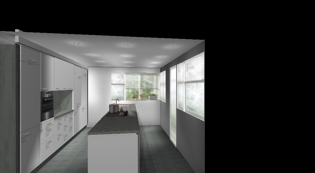

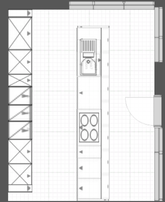

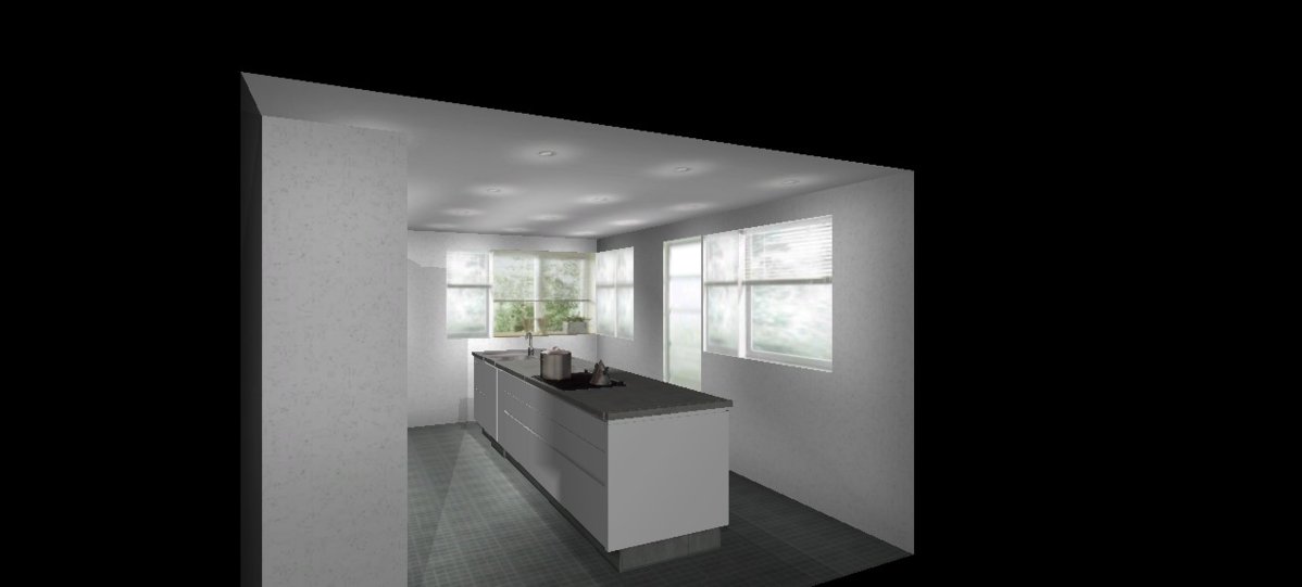

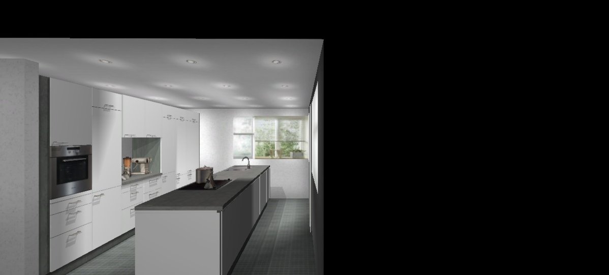

    Hallo Zusammen, vielen Dank für die tollen Anregungen!
    Ich habe die Insel jetzt 90cm tief geplant und noch ein paar Änderungen übernommen. Die Unterschränke um das Kochfeld herum würde ich schon gerne wie vorgeschlagen alle 80 breit machen, aber ich will unbedingt die Bora Classic oder Professional und da braucht man soweit ich weiß 90 cm drunter.
    Die Nische habe ich noch ein wenig verkleinert, 120cm müsste eigentlich reichen für die 3 Geräte und falls der Wasserkocher nicht daneben passt, muss er halt in die Speisekammer.
    Die Arbeitsplatte, da wissen wir noch gar nicht so recht was es sein soll, hängt auch mit dem Budget zusammen. Was würdet Ihr mir denn empfehlen? Es soll unempfindlich sein und gut aussehen ;-). Hat jemand Erfahrung mit Keramikoberflächen, auch was den Preis angeht?
    Wegen unserer Sonderlösung mit der 80cm Schranktür, die in die Speisekammer führt, gibt es da bestimmte Küchenhersteller, die so etwas anbieten oder kann das "jeder"?
    Bildschirmfoto 2016-01-14 um 13.51.13.png Kueche14.1.JPG Kueche15.1.JPG Kueche16.1.JPG
    Ich hänge mal die neuen Pläne an, würde mich freuen wenn noch mal jemand drüber schauen kann. :-)

    Es gibt mehrere Möglichkeiten :
    Bauformat liefert je nach Front eine Platte bis 204cm an einem Stück.
    Alternativ könnte man zwei Rahmenteile je 40cm nehmen und eine Art Saloon Türe bauen.

    Ich Frage mich ob diese versteckte Tür überhaupt notwendig ist?
    Man betrachtet diese Küche ja niemals frontal sondern immer von der Seite.
    Wenn man vom Essbereich in die Küche blickt sieht man die Tür ja nur aus ganz schräger Position weil sie zurückgesetzt liegt.
    Ich mag diese Idee auch sehr, lohnt in meinen Augen hier aber nicht.
    Fußboden soll nicht durchgängig sein im Ess- und Kochbereich? Bei offenen Küchen finde ich das optisch netter.

    Kannst du vielleicht den Rest vom Grundriss zeigen? Das mit dem Keller und die Laufwege hab ich noch nicht ganz verstanden.

    Man sieht die Küche frontal wenn man vom Keller hochkommt, da dieser bei uns teilweise Wohnbereich ist (Schlafzimmer und Elternbad), ist das relativ häufig der Fall. Unser Architekt hat auch die Wand dahinter (so lang wie die Speisekammer) herausgenommen, sodass diese Lösung mit der Schranktür eigentlich schon feststeht.
    Wir haben im Wohn-/Essbereich Parkett geplant, habe da schon Bedenken das auch in der Küche zu verlegen, da bei uns schon auch immer mal wieder was auf den Boden kommt...

    Auf den ersten Blick ein schöner Grundriss mit vielen interessanten Ideen :-) wobei die Küche zu schmal geplant ist und das ist bei dem ansonsten grosszügigen Grundriss unschön. Ich würde Speise & Diele auf 150cm verschmälern und diese 50cm der Küche zuschlagen - dann wären die Durchgänge grosszügig und man hätte Platz für eine 120cm tiefe Insel.
    So ganz optimal finde ich auch die Fensterplanung noch nicht. Da dort keine Unterschränke stehen werden wäre es schöner, wenn die Fenster bis auf Sitzhöhe oder Bodentief gezogen würden - evt. könnte man am oberen Inselende auch Sitzplätze quasi auf der Fensterbank einplanen.
    Habt ihr mal ausprobiert die Speisekammertüre soweit nach planunten zu verschieben, dass an der Wand planoben eine Zeile stehen könnte? - dort könnte man z.B. einiges auch auf der Arbeitsfläche stehen haben, z.B. die Küchenmaschienen etc. - dann würde auch die Fensterhöhe wieder Sinn machen.
    In die Speisekammer könnte man auch eine doppelflügliche Türe mit je 40cm vorsehen, wenn der Durchgang wirklich 80cm breit werden soll.
    Schau mal in unser Herstellerranking - alle Küchenhersteller im oberen Drittel können Sonderanfertigungen und bauen Dir was Du willst. Alles eine Frage eures Budgets ;-)

    Eine Verschiebung der Wände macht mein Mann nicht mit, habe das vielleicht falsch angegeben in der Checkliste. Ehrlich gesagt habe ich die Fenster auch nur so ungefähr eingezeichnet, weil es mir eher um die Schrankaufteilung geht. Die Übereckverglasung ist eigentlich noch schmäler (ganz bewusst) und das andere ist gar kein Fenster, eher eine Brüstung, weil dahinter noch das Treppenhaus kommt, das komplett verglast ist.
    Habe das eher als nebensächlich erachtet, da es hier ja um die Küche gehen soll, da dachte ich daran welche Schränke sinnvoll sind und wie sie angeordnet werden, weniger an die Architektur des Hauses.

    Man braucht den ganzen Plan um die Laufwege ganz gut zu erkennen. Da ergeben sich durchaus Unterschiede
