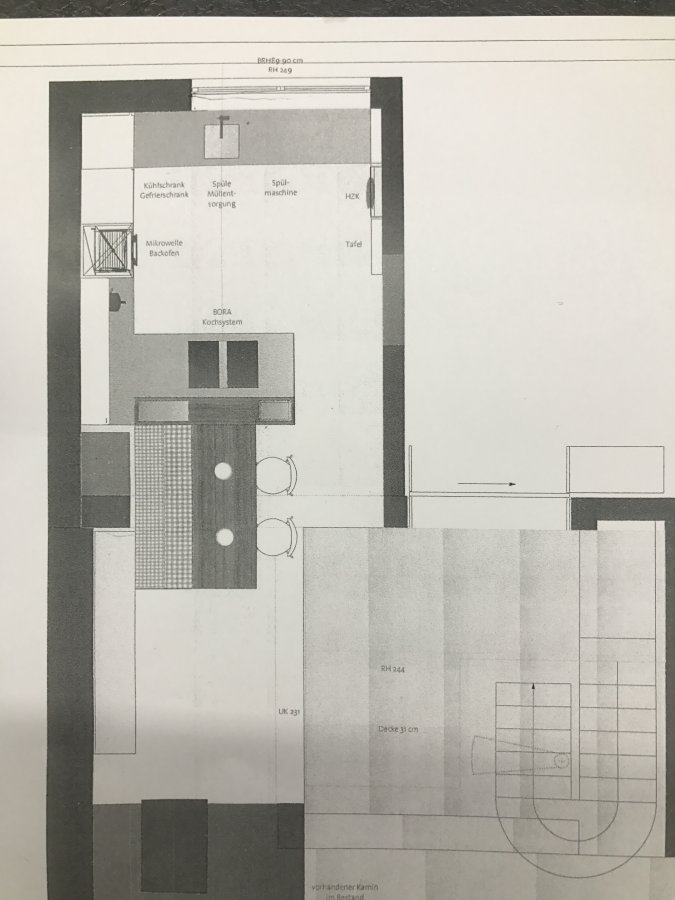

Nr1.: L- Küche + Halbinsel.
Die Halbinsel steht an der Stelle der früheren Wand. Hieraus geht eine Sitzgelegenheit in den Raum.

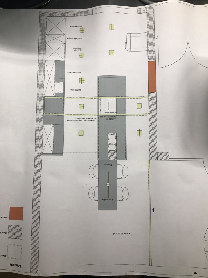

Nr2.: Längsausrichtung der Insel. Überbrücken der "alten Wand" und Öffnen des Raums zum Essbereich.

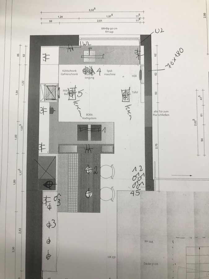

Vermaßt, der linke Block mit Kreuz ist freie Fläche, der dunkle linke Block ist stehenbleibende Wand, ca 30 cm.

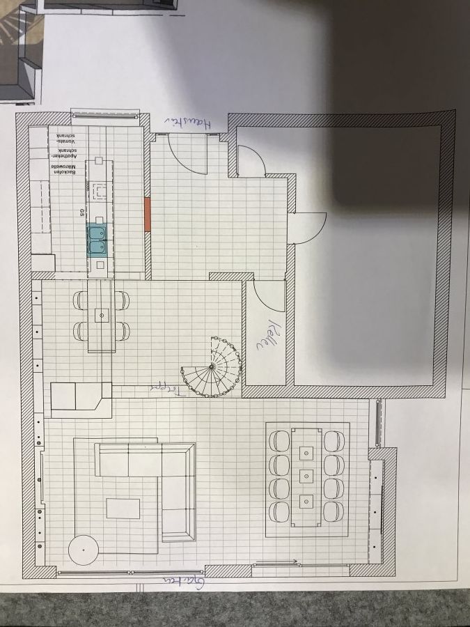

Gesamtgrundriss:

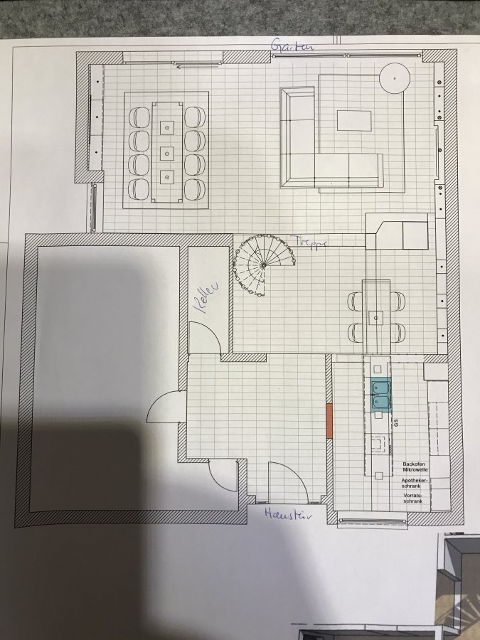

Ich habe nochmal ein Bild vom "restlichen" Raum angehängt.
2 Meter zwischen den Zeilen wäre natürlich viel. Unsere Bekannte sagte, da auf der einen Seite Backofen und Mikrowelle (in der Schrankwand) und "Schneiden", Kochen, Spülen auf der anderen Seite zusammen liegen, wäre der Abstand nicht einschränkend.

Ich hoffe ich habe nix vergessen. Der bemaßte Grundriss der Etage steht leider noch aus. Wenn ich ihn habe liefere ich ihn nach. Das Bild der Gesamtetage mit eingezeichneten Fenstern ist zumindest maßgetreu. Die Seite des Küchenfensters geht zur Straße, die eingezeichneten Fenster im Wohn-/Essbereich sind große Glasschiebetüren zum Garten.

Einer der Küchenpläne (mit der Halbinsel) ist bemaßt. Die Maße des restlichen Geschosses sind leider nicht die, die im Original Grundriss eingezeichnet sind. Von daher gestaltet sich das etwas schwieriger.

Ich habe mal den Grundriss entsprechend der anderen Ausrichtungen gedreht ;-) und die weiteren Angaben in Beitrag 1 ergänzt ;-).

image-jpg.254823
Links ist dieser graue Block mit dem Kreuz und darunter der dunkelgraue Block mit dem Kreis-Kreuz-Symbol. Sind das Wandschächte oder was ist das?
Diese Stufe von Küche in Wohnbereich ist durchgehend? Bei dem Plan, den ich jetzt hier eingebunden habe, würde der eine Stuhl quasi oben stehen, der andere unten?
Der dunkelgraue Block ist der Kaminschacht der Heizung. Das ist quasi unveränderbar. Das Kreuz/Kreis Symbol ist ein Stück der alten Wand, welches stehen bleiben muss.

Auf dem Bild wo die Flugzeugträger Variante eingezeichnet ist, habe ich handschriftlich Treppe reingeschrieben. Sie läuft genau so, wie auch die Schrift geht. Die eingezeichnete Wendeltreppe geht ins 1.Og
Ah, langsam wird der Raum klar:
image-jpg.254823
D. h., der Block mit dem Kreuz ist frei zum Stellen von Möbeln. Wie breit ist denn dann der Wandstummel? Ca. 30 cm? Denn Gesamt ist das ja mit 117 cm bemaßt.
