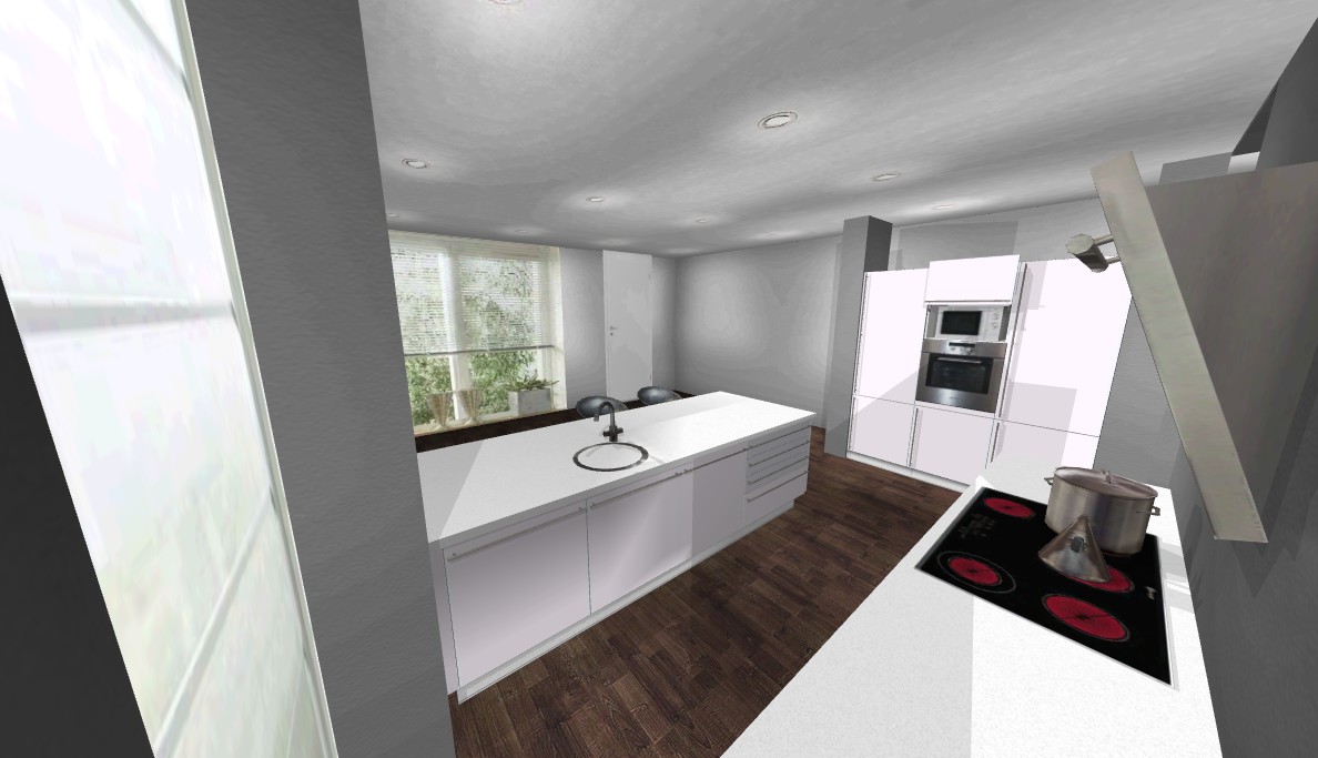

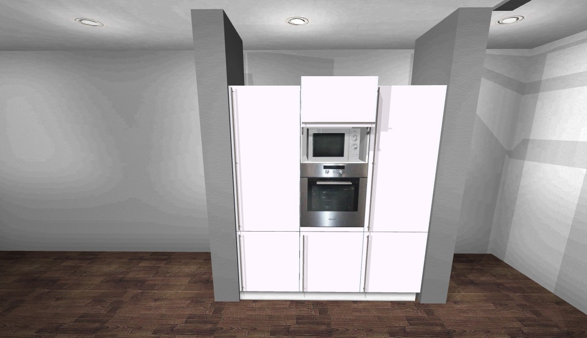

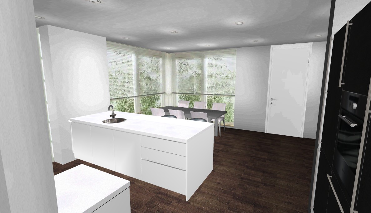

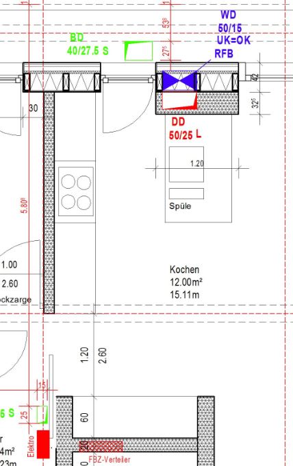

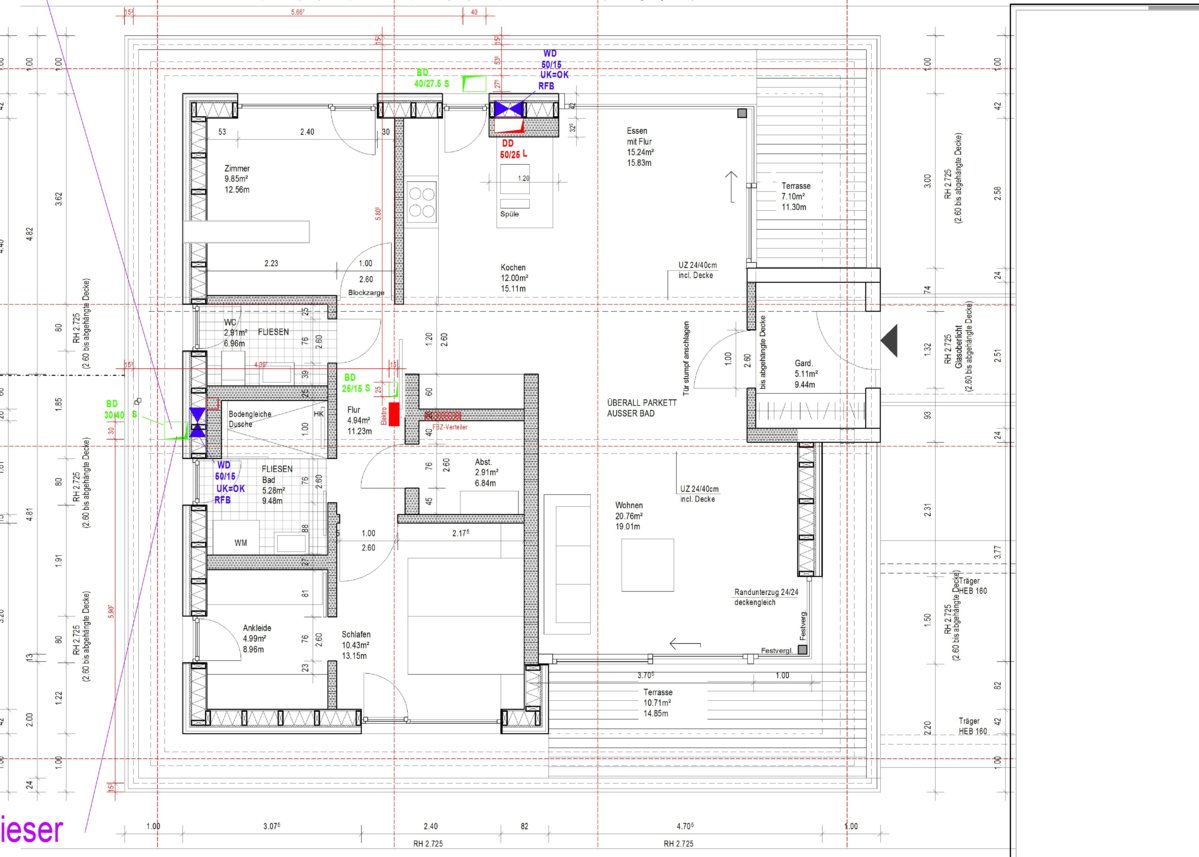

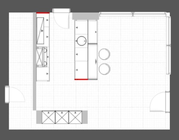

Hallo Birdy und herzlich willkommen.
Tolle Wohnung, schöner Küchenplan. Könntest du deinen ALNO Grundriss um 180 Grad drehen, dann stimmt es mit deinem Wohnungsplan überein.
Um grifflos darzustellen nimmst du dir Starline Schränke, ganz unten in rot.
danke, auch für den Hinweis bzgl. Plan, hab ihn gedreht....muss ich das zwingend auch im ALNO -Planer machen ? ...da hab ich noch keine Drehfunktion entdeckt....ansonsten ist das so Strafarbeit, vermisse auch Gruppierungsbefehle oder weiß es einfach noch nicht. Ich arbeite noch weiter dran.... Eigentlich hab ich auch noch gar nicht gesagt, bei was es mich konkret an meiner Planung "drückt" :-) Liefere noch nach...
Elke

Das ist ja mal ein toller Wohnungsgrundriss.:2daumenhoch: Die Wohnung hätte ich auch gleich genommen ;-)

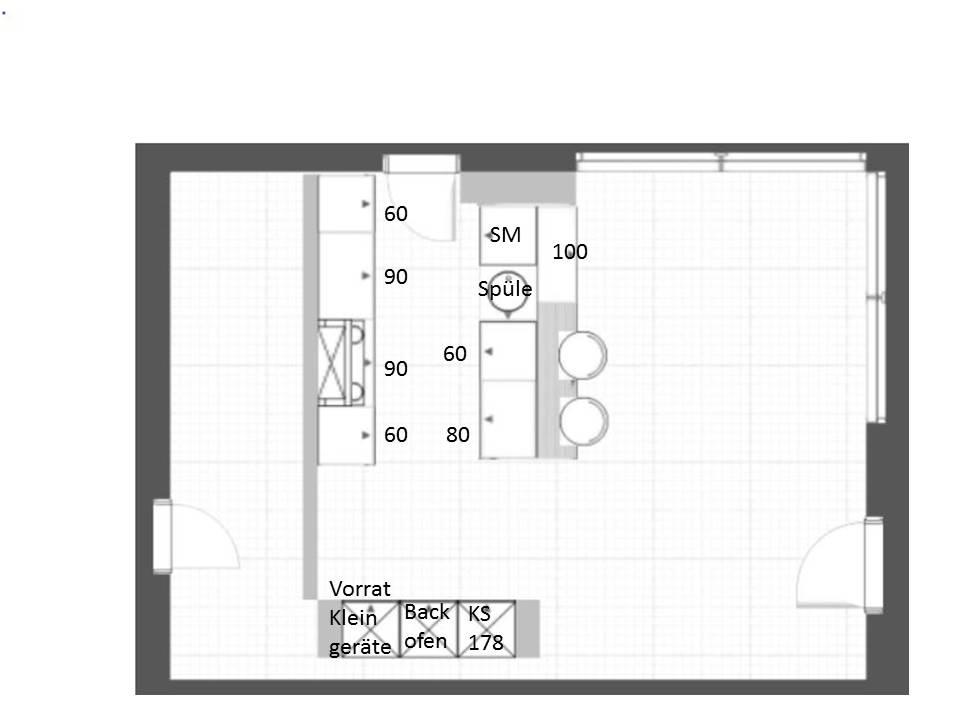

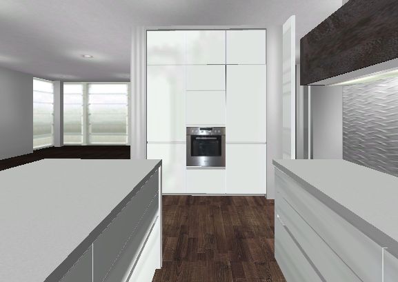

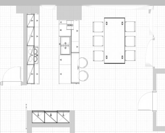

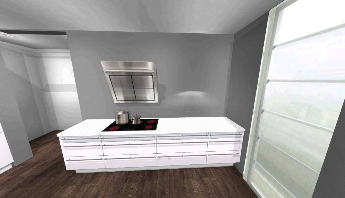

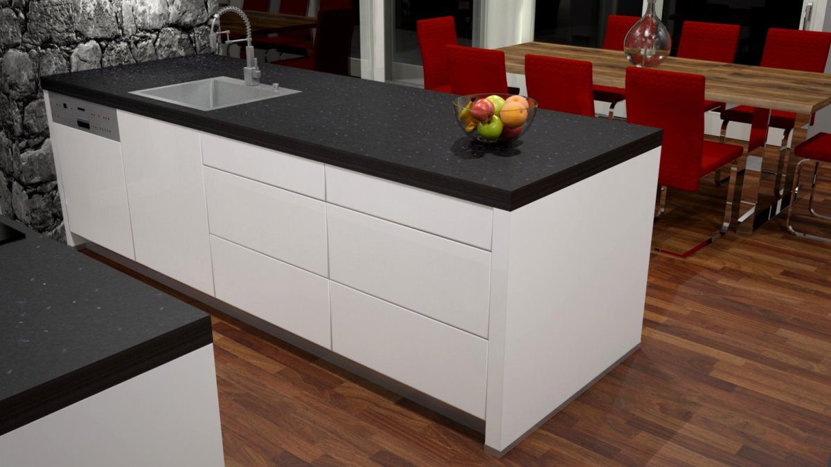

Im Grunde ist deine Planung ja schon völlig korrekt. Ich habe jetzt nur mal etwas Feintuning gemacht.
Bei den Hochschränken den Backofen in passender Höhe, so dass darüber ein Schrankfach mit mind. 45er Nischenmaß paßt. Da kann aktuell eine Standmikrowelle verschwinden, du kannst aber z. B. auch mal einen Dampfgarer oder einen Einbau-KVA nachrüsten. Bei grifflos mußt du darauf achten, dass du eine Serie wählst, die horizontal grifflos ermöglicht. Denn sonst bräuchtest du Abstandlisensen zwischen den Hochschränken und dann reichen die 181 cm deiner Nische nicht. Die solltest du auch wirklich kontrollieren, denn jetzt ist es ja Rohbaumaß, nicht, dass dir nachher 1 oder 2 cm fehlen.
Am Kochfeld fände ich eine DAH wie die Novy Mini-Pureline wesentlich schöner und du könntest so eine flache Reihe Hängeschränke installieren. Dadrunter APL-Beleuchtung und in den Hängeschränken passen dann auf jeden Fall die guten Gläser.
Mehr als 2 Stühle an Halbinsel werden nicht wirken. Ich habe mal den Tisch ergänzt ... 220x100 cm. Der muss ja auch so stehen, dass der Terrassenzugang ohne Hindernisse gewährt ist.
Die Spülenhalbinsel von Küchenseite:
  • 15er offenes Element für Handtücher oder auch mal ein gerade nicht benötigtes Backblech senkrecht einstellen .. Außerdem spart das die Wange für die GSP
  • 60er GSP
  • 90er Spülenschrank mit 2 großen Becken. Dann hat man auch mal einen Versteckplatz für Sachen, die gerade auf die GSP warten, weil die noch läuft usw. Und beim Kochen ist das auch nicht unpraktisch. Im oberen Auszug dann Küchenputzmittel, Handtüchervorrat etc., unten Stauraum oder Großsammelstelle für Altglas/Altpapier etc.
  • 45er MUPL ,oben auf jeden Fall Bio/REstmüll, evtl. noch gelber Sack Müll. Der kann auch im unteren Auszug sein.
  • 90er Auszugsunterschrank
Von der Rückseite 1x100 und 1x50er mit Drehtüren.

vielen lieben Dank...ich freu mich auch schon sehr drauf...vor allem weil der Grundriss quasi auch so ein "Entwicklungsprozess" mit dem Architekten war, ich darf also über nix meckern, alle Wünsche von mir sind drinnen...wir sind eine private Baugemeinschaft von 10 Leuten, die gemeinsam ein Bauprojekt zusammen stemmen, spannende Angelegenheit!!! und vieeeel Arbeit, Abstimmung, Diskussionen, aber auch die Freude dass man sich schon kennt und alles nette Leute sind (man hat sich ja zusammen gefunden :-)
Ich hab zwischenzeitlich auch nochmal etwas rumgebastelt, überschneidet sich jetzt....war noch nicht ganz fertig, mein Problem ist, dass ich das was ich an Frontenausführung will mit dem Alno -Planer nicht richtig darstellen kann...Stangengriffe will ich ja gar nicht, sondern
Griffleiste unter der Arbeitsplatte , so dass man an die oberen Schubladen oder Drehtüren greifen kann, die unteren Auszüge aber mit Elektoauszug ohne Frontenunterbrechung...sehr speziell, hab zwei Küchen hier gesehen, die das haben, aber scheint nicht einfach zu finden zu sein bzw. guter KFB gefragt...ich bin aber noch am Anfang :-) und hartnäckig...bei den Hochschränken könnte ich mir sogar vertikale Stangengriffe auf gleicher Höhe vorstellen, da da auch die vertikale Griffleiste nicht funktioniert, da ich ja gerne einen 178er Kühlschrank hätte...ich koche zwar nicht so viel, aber viel Obst und Gemüse und Getränke müssen gekühlt werden :-) Mit dem 181er Maß hab ich mir selbst eingebrockt, es war mal breiter, aber ich meinte die beiden Wände re und li müssten gleiches Mass haben. Architekt versichert mir, 181 cm wird kein Problem ... heute sehe ich das anders, da mit der Schiebetür ja eh eine andere Perspektive entsteht, nun denn die Werkpläne sind fertig und irgendwann muss man mal einen Punkt setzen.
MUPL ...musste grinsen, hätte darauf gewettet, dass der Tipp kommt :-) schon bissl was gelesen...mit dem Becken hmmm, ich koche ja während der Woche sehr selten und Abfall, vor allem Bioabfall, bin ich immer gewohnt direkt mit "runter" zu nehmen...ja will alles gut überlegt sein, Balance zwischen Design und Funktionalität..
Mit der DAH und schmalen Oberschränken sieht richtig gut aus, auch schlicht und einheitlich .... und es wäre eine Möglichkeit etwas Kontrast zum weiß reinzubringen, bisher wollte ich ja gar keine Oberschränke, am liebsten wäre mir ein Wandmaterial bei dem ich auch komplett auf eine Nischenrückwand verzichten könnte, aber schwierig, bei heißem Fett, dass schafft keine Oberfläche, auch wenn sie noch so gut versiegelt ist, lass mich aber gerne belehren, wenn jemand was weiß...

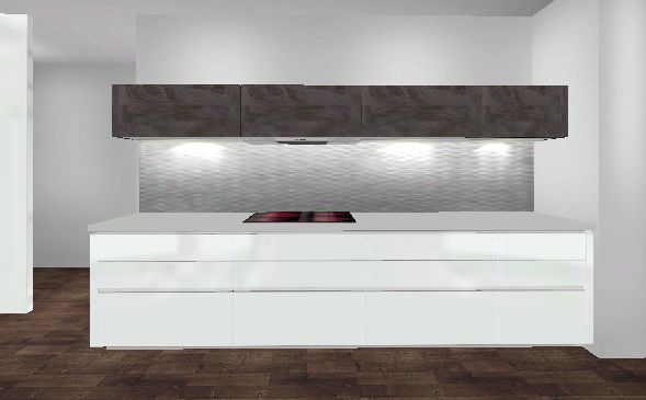

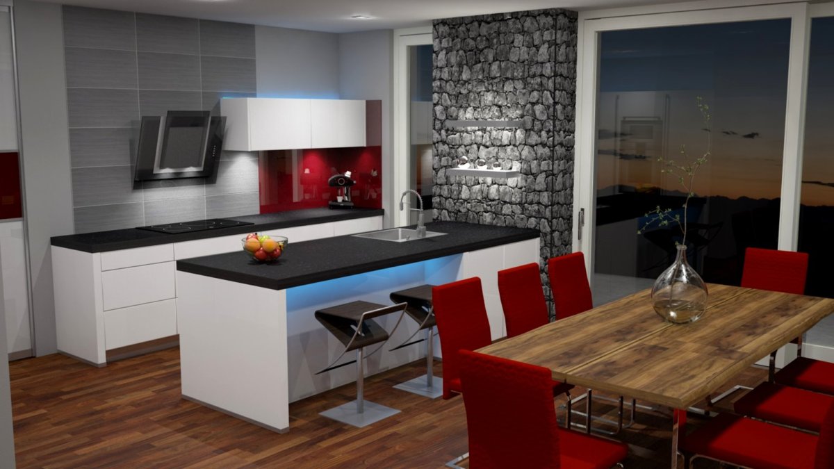

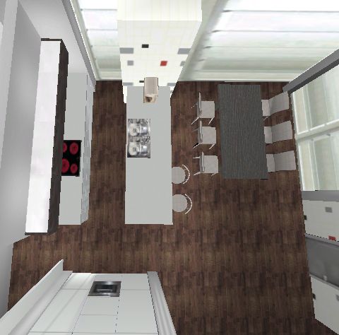

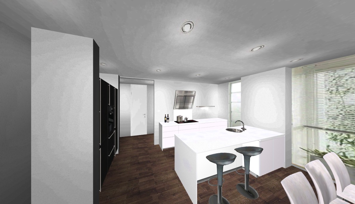

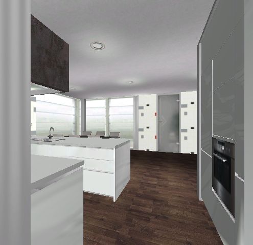

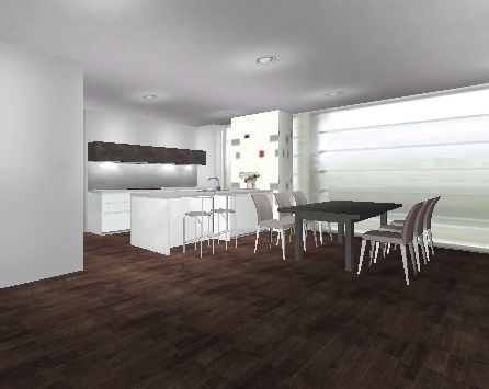

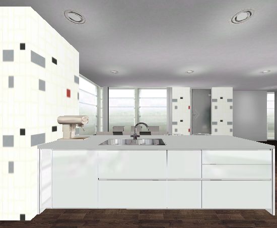

So jetzt stell ich mal meine neuen Bilders rein ... noch ohne Oberschränke...
Ja ich glaube auch der eine oder andere Wunsch scheitert vielleicht am Budget. Ich würde mir ja wünschen mal zu einem Berater zu kommen, der mit Begeisterung drauf anspringt und den Raum auch ganzheitlich sieht, aber wenn die Frage nach dem Budget kommt, bin ich schon immer ernüchtert, nicht weil ich kein Geld ausgeben will...aber man wird dann gleich so eingestuft....Beispiel: Ich frage nach einer Silestone -Arbeitsplatte...Antwort: ...dann reicht aber Ihr Budget nicht...ups ohne überhaupt ein Angebot zu haben...rrrrrr ...
Na ja und ich bin auch bestimmt keine einfache Kundin .. schlicht ist teuer höre ich von den KFB's ...schau mer mal :-)
LG Elke

Verlinke doch bitte mal die Küchen, die du meinst, die das haben, was du willst. Ich werde nämlich nicht ganz schlau draus ;-)
Bei der Spülenzeile würde ich vor allem auf Funktion achten. Man sieht sie ja nicht offensichtlich.
Und, so ein MUPL -Auszug ... da kann man ja einen kleinen Behälter wählen und trotzdem täglich leeren. Wobei ich ja auch keine regelmäßig Kocher bin und ich leere den Biomüll auch nicht täglich.
Ok, das wäre überhaupt nicht meins. Ich hasse es, wenn ich für jede Schublade erst noch einen Auszug öffnen muss. Das solltest du auch mal probieren. Magnolia hier hat das z. T. auch ... wg. der Optik.
1. Jahr - super
2. Jahr - leichtes genervt sein wg. der Bedienung
3. Jahr - sie würde es nicht nochmal wählen ;-)
:-) da musst du mich nicht überzeugen... ich würde die Rastereinteilung 1, 2, 3 wollen...ich bräuchte nicht die Schublade in der Schublade....es ging mir da jetzt nur um die kombi griffleiste und darunterliegende fronten zu zeigen...
Na gut, dann teste auch das mal. Ich habe mal in einer Küchenstudio -Küche gekocht, wo die Auszüge auch durch leichten Druck herausgekommen sind. Ich scheine so an der APL zu stehen, dass ich wohl gerne mal ein Bein etwas knicke und dauernd sind mir die Auszüge entgegenkommen, weil mein Knie dagegen drückte :cool:
Hehe, ich wollte genau aus der von Kerstin genannten Grund keine Auszüge mit eingebauter Eigeninitiative. Unser Unterbau-Weintemperierschrank hat so eine schlaue Tür und ich mache sie immer mit dem Oberschenkel unfreiwillig auf. Liegt immerhin auf der Halbinsel-Rückseite, ansonsten hätte ich schon die Krise bekommen.

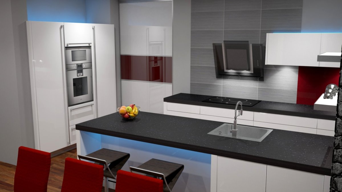

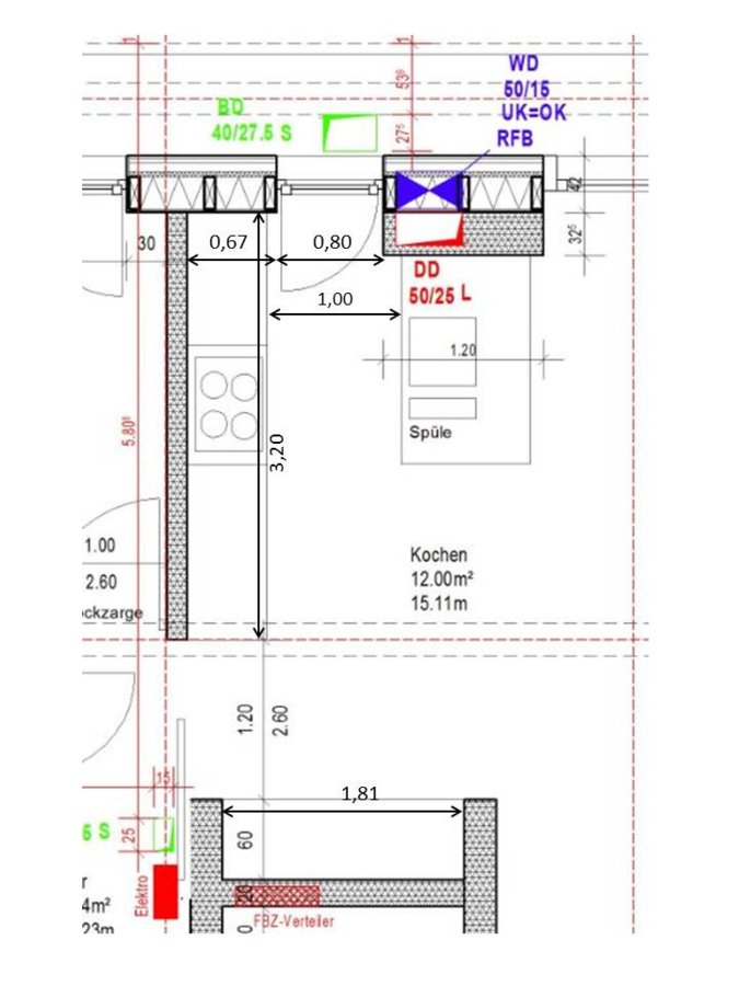

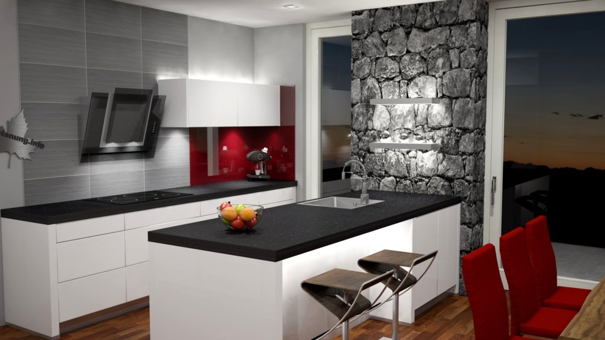

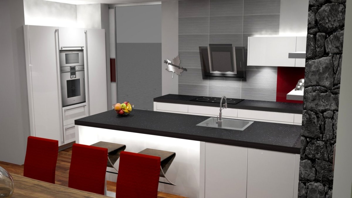

Eine wirklich schöne Wohnung - und auch Küchenplanung . Habe gestern ein paar Sachen auf meiner Planungssoftware getestet, und hoffe du kannst etwas damit anfangen.
Als echtes Problem sehe ich das Nischenmass von 181cm. Das sind Rohbaumaße, von denen noch der Putz wegfällt- Meiner Meinung nach sollte die Mauer rechts ca. 10cm weiter nach aussen kommen. Hat zwei Vorteile: Die Nische wird breiter und die Schiebetür schliesst auf der anderen Seite mittig auf der Wand.
stevie12
Ist natürlich eine schönere Darstellung als mit dem Alnoplaner. :2daumenhoch:Wobei mir die Mischung Kopffreihaube und Hängeschrank hier nicht sehr gefällt. Birdy ist auch nicht sehr groß, nur 160 cm, das zweite Heißgerät dürfte etwas hoch positioniert sein.
@Birdy, du hast ja MUPL und auch den Schrank für Handtücher (der ja auch eine Tür haben kann) gestrichen. Wie stellst du dir denn die Unterbringung eines Handtuches etc. vor?
Und, MUPL ist wirklich praktisch ;-)

@ Stevie...ja mit dem 181 hatte ich oben schon erwähnt, hab ich mir selbst eingebrockt, Werkplan steht....Trockeninnenausbau...Architekt versichert mir immer wieder, wenn ich meine Bedenken äußere, wenn da 181 steht müssen es auch lichte 181 sein...aber so ein ganz gutes Gefühl hab ich net...muss ich nochmal einen Anlauf nehmen....

ich überspringe mal ein paar Beiträge: warum soll den ein Kühlschrank mit 178er Nische nicht vertikal grifflos gehen?
Die Rückwand könnte man mit einer bis zur Decke reichenden Platte ausführen, dann hat man nur 1 bzw. 2 Stöße und es wirkt, bei richtiger Farb- und Materialwahl, als ob die Wand "leer" wäre.
Ein Kühlschrank mit 178er Nische geht problemlos! Allerdings benötigt man einen 60er Korpus + Zwischenleiste für Griffmulde + 60er Korpus für Backrohr + 60er Schrank auf der anderen Seite (soll ja symetrisch sein) + Zwischenleiste für diesen Schrank = zu breit für 181er Mauernische!
@ möbelprofis...der beschreibung mit der rückwand konnte ich jetzt net so ganz folgen
@ stevie12 .... bin gerade mit architekt am klären, ob meine nische auch um 10 cm verbreitert werden könnte, dann hätte ich die auswahl für eine vertikale eingriffleiste oder eben planung mit stangengriff. da ich die küche in weiss plane bin ich mir nicht so sicher, ob ich mit einer eingriffleiste nicht immer am putzen bin....
@stevie12 da hast du vollkommen recht, mein Fehler.
Da wären Hochschränke mit Stangengriff die bessere Lösung.
@Birdy : du schreibst, dass du nicht unbedingt eine Nischenrückwand hinter dem Kochfeld möchtest. Wenn man aber auf der ganzen Wand (bis zur Decke) eine anbringt, hat man eine Fläche und nicht die, wahrscheinlich nicht gewollte, "abgeschnittene" Optik einer z.B. 50cm hohen Rückwand.
Hallo Birdy
Du brauchst für die vertikalen Griffleisten je 5cm zusätzlich.
Planungsmaße: 60 - 5 - 60 - 5 - 60 = 190cm.
Und ja: Mit Griffleiste bist du immer am putzen. Als Möbelplaner halte ich das für Nonsens. Genau so wie diese Tip-On Fronten- sind teuer und problemanfällig. Da ist mir persönlich ein schöner gerader Griff in Edelstahl lieber. Man muss diesen halt als Designobjekt sehen.
