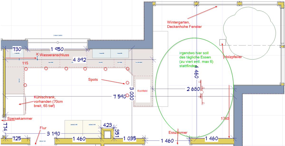

    Wir planen eine Renovierung unseres Küchen/Essbereichs. Die Küche incl. Wintergarten (wie im Grundriss zu sehen) soll dunkel / anthrazit gefliest werden. Dazu stellen wir uns eine Küche in Magnolie Hochglanzlack + dunkler Steinarbeitsplatte und Glasrückwand vor.
    Wir möchten gern im Bereich des Wintergartens (rechts) essen, obwohl wir ein seapartes Esszimmer haben. Das soll aber den größeren Mahlzeiten/mit Gästen vorbehalten sein. An der Stelle sind wir noch recht offen, ob ein (niedrigerer Tisch) direkt an der Küche (wie im Beispiel) oder ein separater Tisch mit "Eckbank" in der Niesche ganz rechts wissen wir noch nicht so richtig.
    Die "Türen" sind alles Durchgänge bzw. zur Speisekammer eine Schietür, so dass keine Rücksicht auf Türen genommen werden muss.
    Wir haben einen Kühlschrank, den wir gern weiter verwenden wollen. Im Moment steht er wie in der Skizze.
    Außerdem sind Spots in der Decke, die ich rot markiert habe. Schön wäre natürlich, wenn diese den Küchenbereich weiterhin sinnvoll ausstrahlen.
    Im Grundriss ist mal ein Vorschlag wie vom Küchenberater "erarbeitet" eingezeichnet. Allerdings war dieser wenig kreativ und hat nur unseren Vorschlag mal umgesetzt.
    "Unten" sind zwei Hochschränke/Halbhochschränke geplant, für Herd und Stauraum. Allerdings sind wir da auch noch sehr offen.
    Für den Abschluss um das Kochfeld fehlt noch jede Idee - vorn (unten) offenes Regal in Kontrastfarbe, Bar an der langen Seite, Esstisch, oder schickes Regal - da sind wir noch gar nicht richtig schlüssig.
    Bzgl. Wasseranschluss, der liegt leider unter dem Fenster. Bei unserer aktuellen Küche können wir deswegen einen Flügel des Fensters nicht öffnen, nicht tragisch aber eben auch nicht schön.

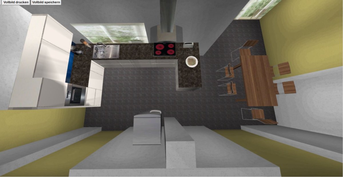

    Ich habe den Grundriss im Alno angelegt und einen Esstisch mit dem Maßen 180 x 100 cm reingestellt.

    danke für den Vorschlag, so in etwa sieht das aktuell aus :-)
    allerdings wird es dann etwas eng, wenn wir die Kochinsel bis zur "Ecke" ziehen - oder?

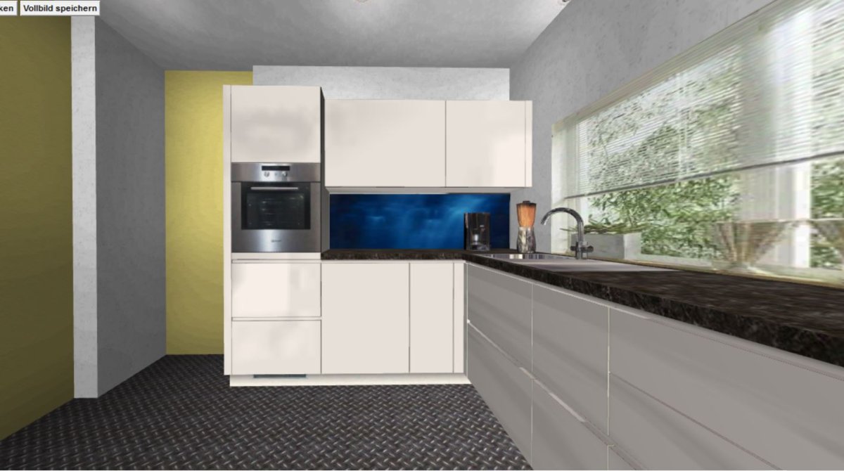

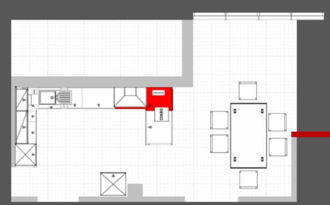

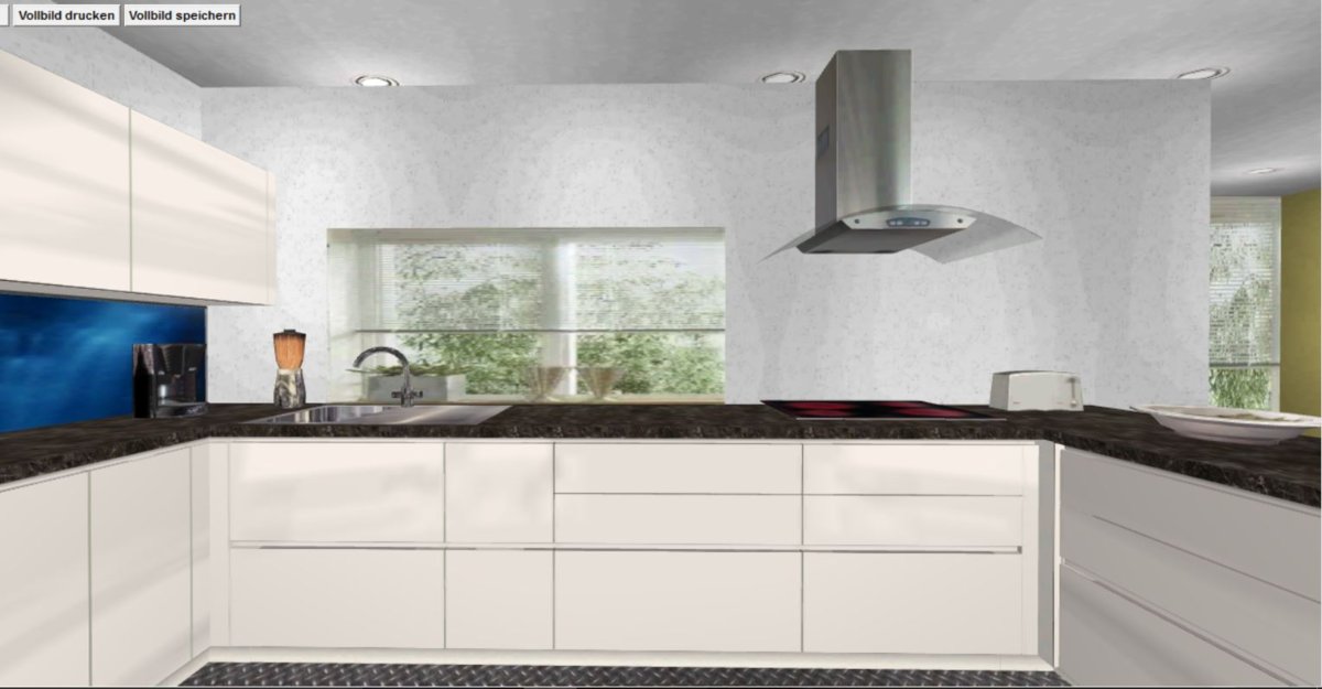

    Den Kühlschrank, da es ein StandAlone ist habe ich dir planunten geplant, denn so bist du bei einer Neuanschaffung nicht an die Maße des jetzigen gebunden.
    Ich beginne planlinks unten:
    Wange, unten ausgeklinkt um Schmutzecken zu vermeiden
    BO - ich würde dir einen BO und DGC empfehlen, seit ich den DGC besitze bereite ich fast alle Gemüse, Kartoffeln und Reis darin zu. Ich empfinde es als super angenehm, dass ich nicht mehr danach schauen muss, evtl. noch einmal Wasser nachgießen, und wir finden, es schmeckt einfach besser. Auch ist die Funktion des "Regenerierens" super. Das Essen schmeckt wie frisch gekocht.
    GSM
    30 Drehtür für Backbleche, Geschirrtücker, die im Gebrauch sind
    tote EckeGenaur
    Oberschränke - 90er und 60er - ich bin erstaunt, wie gut ich an meinen OS über der toten Ecke komme
    planoben, ab toter Ecke:
    80er Spülenschrank mit 60er Spüle linksbündig aufgesetzt - vielleicht ist es dann möglich, die Armatur so weit links zu setzen, dass das Fenster zu öffnen ist
    40er * MUPL * - der leider teilweise unter der Abtropfe ist
    90er Auszug
    80er Auszug mit Kochfeld - ich habe dir eine Dunstabzugshaube geplant - Abluft dürfte bei dir problemlos möglich sein
    tote Ecke in Übertiefe
    planrechts in Übertiefe, 75 cm:
    in die tote Ecke einen Unterschrank eingeschoben, der z.B. das Essgeschirr beinhaltet
    90er Auszug
    Wange
    Vom Kochen auf der Halbinsel habe ich Abstand genommen, da sie mir bei meiner und der des KFB zu schmal ist. Außerdem verbringst du die meiste Zeit mit vorbereiten und nicht mit der Arbeit am Herd, vor allem, wenn du dir einen DGC gönnst. ;-)
