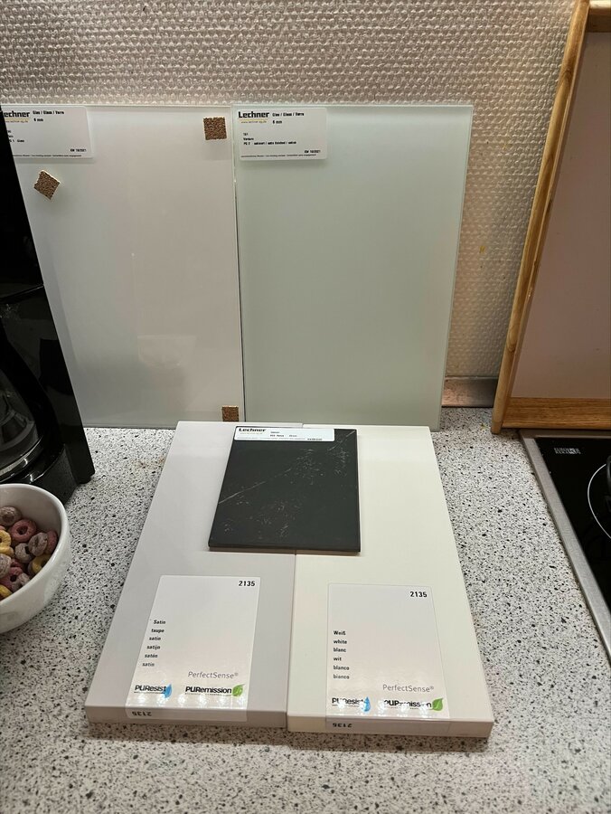

1.) Hat jemand zufällig Erfahrungen mit der Häcker Systemat Art AV2135 (Laser Soft, matt Lacklaminat) Front?
Wir haben uns im Studio die verschiedenen Fronten angesehen und uns für den Typ entschieden - gerade die PerfectSense Anti-Fingerprint Beschichtung funktioniert richtig gut.
Wir haben jetzt 2 Muster daheim, Weiß und Satin. (Arbeitsplatte wird Dekton Kelya)
Grundsätzlich wollte ich zunächst den Weiß-Ton nehmen, weil es etwas "heller" ist (Licht in unserer Küche ist ein Thema) - bin mir aber unsicher, ob man nicht deutlich schneller Verfärbungen - gerade an den geklebten Kanten - sieht als beim leicht gräulichen Satin-Farbton.
Auch auf dem Bild (wurde gestern Abend nur mit künstlichem Licht aufgenommen) kann man die Kante bei der weißen Front bereits deutlich stärker sehen. Wenn sich das noch verstärken sollte wäre es ein Ausschlusskriterium.
2.) Bei der Glasrückwand - die linke auf dem Bild ich weiß - hier ist auf der Rückseite eine weiße "Folie", dadurch sieht das Glas weiß aus.
Auf der rechten Seite ist die Farbe Verduro - dort ist keine Folie dahinter.
Mir gefällt die weiße besser, aber gibt es hier Erfahrungen bzgl. der Folie? Löst sich diese irgendwann ab? Die Front wird u.A. hinter dem Kochfeld sein, also auch Hitze und Feuchtigkeit ausgesetzt sein.

Ja genau, mir ging es aber unter 2.) auch nicht um die Front sondern um die Glasrückwand.
Bei dieser ist bei der weißen (Puro) hinten eine weiße Folie angebracht.
