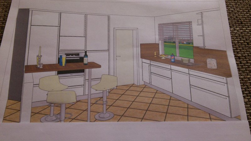

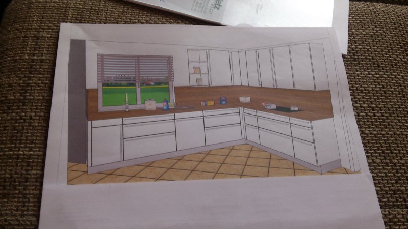

So, nachdem ich ermutigt wurde hier doch einen Planungsthread zu eröffnen und mir mehrfach gesagt wurde, dass hier nur nette Leute sind, traue ich mich mal.Leider habe ich schon mehrfach Versuche mit dem Alno Planer gestartet, bin dafür aber scheinbar zu blöd, denn am Ende fehlen immer Schränke und das Program sagt ich solle mich an mein Küchenstudio wenden. Und abgespeichert bekomme ich meine Planung auch nicht.
Jetzt erst mal ein paar Eckdaten:
Wir bewohnen eine recht geräumige Doppelhaushälfte, deren Küche wir übernommen haben. Jetzt soll eine neue her. Ich war schon bei einigen Küchenstudios und irgendwie kommen alle auf die gleiche Planung, die mir aber noch nicht ganz zusagt. Was mich an der Planung vor allem "beunruhigt" ist die Frage ob es sinnvoll ist den GS soweit von der Spüle entfernt zu haben. (GS ist im rechten Hochschrank ).
Zuerstmal was mich an meiner jetzigen Küche stört:
1. zu wenig nutzbare Arbeitsplatte
2. Spülbecken zu winzig (14 cm tief)
3. Fenster läßt sich nicht komplett öffnen
Mein Traum wäre eine Insellösung, auf alle Fälle sollte ein Essplatz für zwei Personen drin sein. Laut Küchenstudios ist die Küche für ne Insel/Halbinsel zu klein.
Zunächst habe ich einen Tisch in Tresenhöhe geplant, bin aber da nicht festgelegt. Auch eine überstehende Arbeitsplatt fände ich schön.
So jetzt hoffe ich dass ihr erstmal die meisten Informationen habt und bin gespannt auf Rückmeldungen.

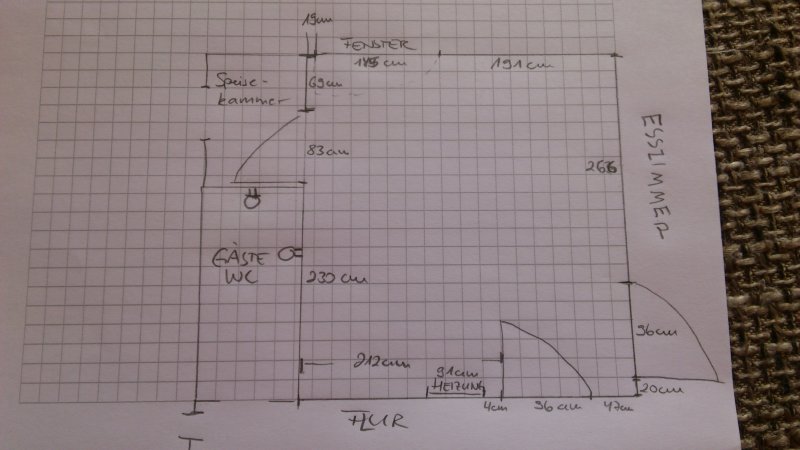

Der GS koennte doch auch hoch eingebaut werden rechts wo jetzt das kochfeld ist. Links davon dann die Spüle.

Das hatten wir auch schon überlegt, aber das wäre wegen des Wassers ungünstig. Zur zeit ist ein Wasseranschluss unter dem Fenster ein neuer könnte an die Wand zum Gäste WC entstehen. Da wo jetzt der GS hin soll, laut Planung.
AW: Neue Küche in Eigenheim, 3 Türen ein Fenster....
Warum findest du den GS denn zu weit von der Spüle weg? Vorspülen sollte man nicht mehr heutzutage. Also zählt das Argument Fußboden volltropfen nicht. ;-)
Bis auf den Eckhängeschrank finde ich die Planung vom Studio eigentlich sehr gelungen. Die haben dir ne tote Ecke geplant, keinen teuren Apotheker drin....
Und sie haben meiner Ansicht nach auch Recht das der Raum ein wenig zu klein ist für eine Insel. Man rechnet rundherum mindestens 90 cm Durchgangsbreite auf jeder Seite.
Das Fenster ist doch 2-teilig, wie wäre es die Spüle so zu setzen das die Armatur mittig zu dem Fenster sitzt? Dann sollte man beide Flügel aufbekommen.

Hihi..die tote Ecke habe ich gefordert auf Grund der vielen Tipps hier im Forum. Das fenster ist einteilig und geht nach links auf, deshalb hatte ich gewünscht, dass der Wasserhahn rechts vom Fenster montiert wird. Eine Alternative wäre ein versenkbarer oder abnehmbarer Wasserhahn. Aber bei beiden dachte ich das die Kosten falls sie mal kaputt sind enorm sind. So kann ich mit einem "normalen" Wasserhahn ersetzen wenn es mal Probleme geben sollte.
Du meinst also nicht, dass es störend ist, wenn man z.B. noch Reste weg schütten muss oder aber eben doch mal die Ketchupmatsche vom Teller wäscht?
Wie würdest du das mit der Spüle machen? Ein Becken ohne Abtropffläche/mit Abtropffläche oder gar zwei Becken? Ist dazu Platz genug?

wir haben nur noch ein Becken.
habe mich mittlerweile daran gewöhnt.
viele plädieren hier für nur noch ein Becken.
abtropffläche ist nicht nötig.
lieber mehr arbeitsfläche.

Da stimmt etwas mit den Maßen nicht.
Planoben: 19+185+191=395 cm
planunten: 212+96+47= 355 cm
Oder ist die Wand rechts schräg?
Ich wollte mal ein wenig schieben und probieren.

Hallo Kerstin,
oben das Fenster ist 145 cm...sorry, schlecht leserlich!:(

So jetzt haben wir nochmal ein wenig umgeplant und Nobilia mit ins Boot geholt. Nun steh ich vor der schweren Frage Schüler oder Nobilia......was ist denn besser? Und rechtfertigt das einen Preisunterschied von knapp 3000,-€ bei der gezeigten Küche?
