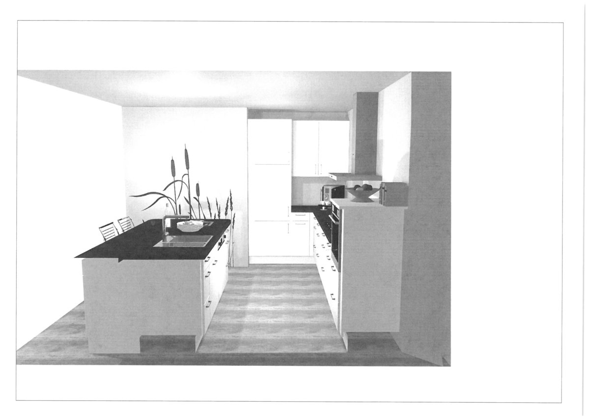

    Erst einmal herzlichen Dank für Eure nettes Willkommen und die schnellen Reaktionen, die schon ins nächste Grübeln führen.

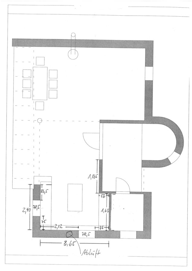

    Angehängt habe ich einen hoffentlich besser nutzbaren Plan der Räumlichkeiten.
    Marion

    Mal so eine Idee auf die Schnelle:

    Also ich hoffe, dass sich diese 90 cm Brüstungshöhe in real nicht war sind. Das wäre ja echt Mist. Und wundern tue ich mich wieder über die Tiefe planrechts der Nische mit 56 cm. Das ist ja auch irgendwie blöde. Na ja, wenn die Gegebenheiten so sind, dann kann man auch da nichts machen.
    Ungünstig finde ich ja auch die 78 (?) cm planrunten, Mauer rechts vom unteren Fenster.
    Mit einer Arbeitshöhe unter 93 cm (die sind schon grenzwertig) ist das bei Eurer Körpergröße sicherlich ungünstig. Also da müsst ihr wirklich viel ausprobieren, welche Arbeitshöhe für Euch ideal ist.
    Wie weit gehen denn eure "Planänderungen möglich" ??? Darf man da auch Fenster versetzen ?
    Dann könnte man zB. die Nische mit den Geräten füllen, etwas nach vorne ziehen und an der langen Wand mit tiefenreduzierten Schränken weiterarbeiten, damit das optisch eine "glatte Frontansicht" gibt.

    leider zieht sich alles, wenn man nicht so einfach ins Haus gehen und kurzerhand nachmessen kann.
    Also, es ist mit der Brüstungshöhe und den 90 cm leider Realität. Derzeit endet die APL bei 93 cm. Wir meinen, dass wir damit klar kommen müssten.
    Die Nische planrechts ist tatsächlich mit 67 cm ausgeführt worden. Da stehen jetzt Kühlschrank und Unterschränke.
    Fenster versetzen möchten wir nicht.
    Die Fussbodenheizung wurde nicht in der Nische planrechts und an den Fensterwänden verlegt in einer Tiefe von ca 60 cm ab Wand. Zudem wurde sie nicht im Wandabschnitt planlinks (gekennzeichnet mit 86,5) in einer Tief von ca 70 cm bis zur Mitte des Raums verlegt. Wenn das entscheidend ist, kann ich noch einen Plan einstellen.
    Der Wasseranschluss befindet sich - ganz genau war das nicht herauszubekommen - planlinks am Fenster.
    Die Idee, sich von einer Kochinsel auf eine Spülinsel umzustellen, finden wir gut, weil das auch ermöglicht, den Herd in der Nähe der Abluft aufzustellen, ohne dass große Umbauten nötig sind.

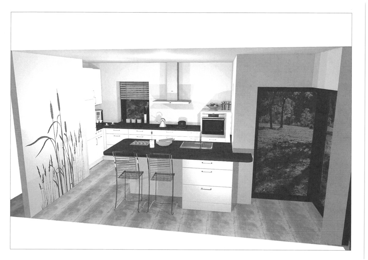

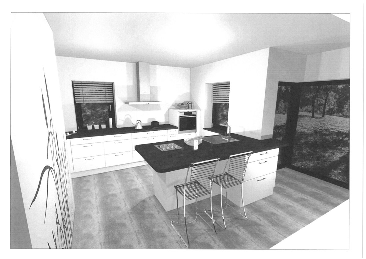

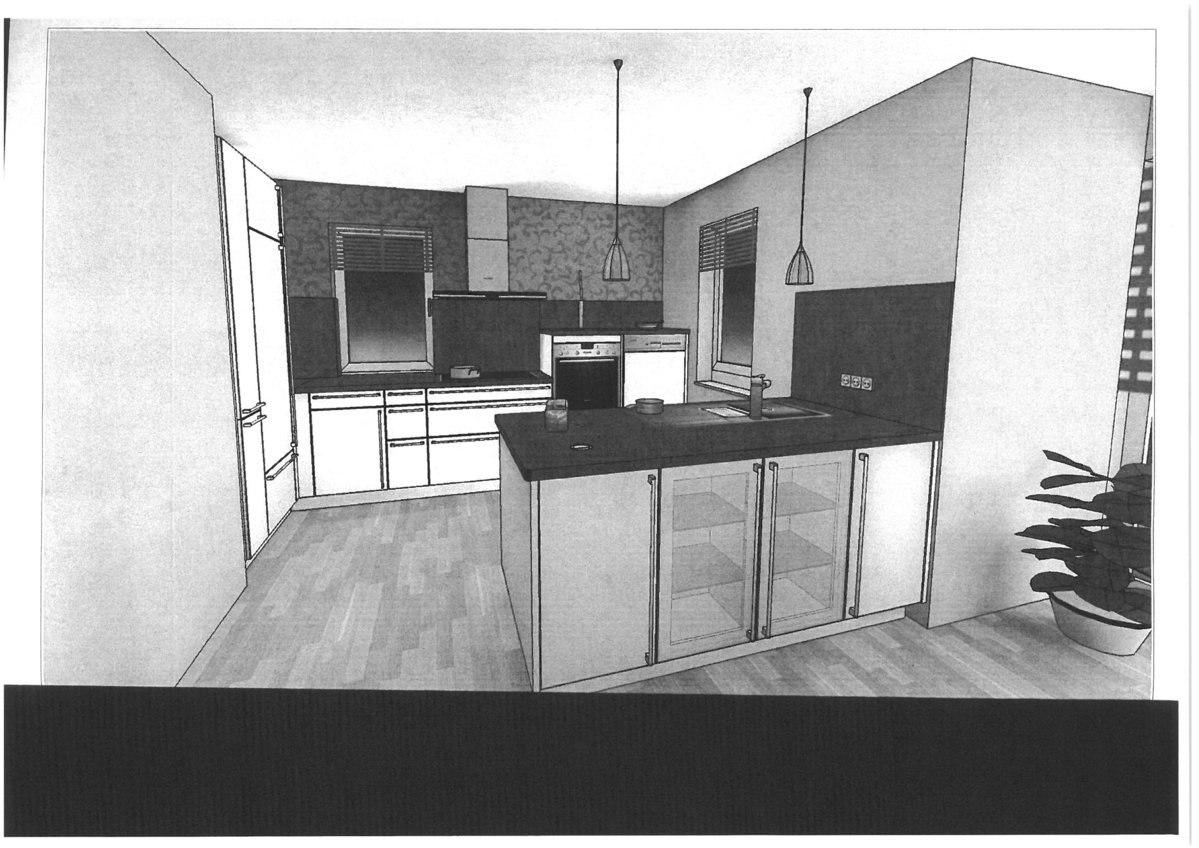

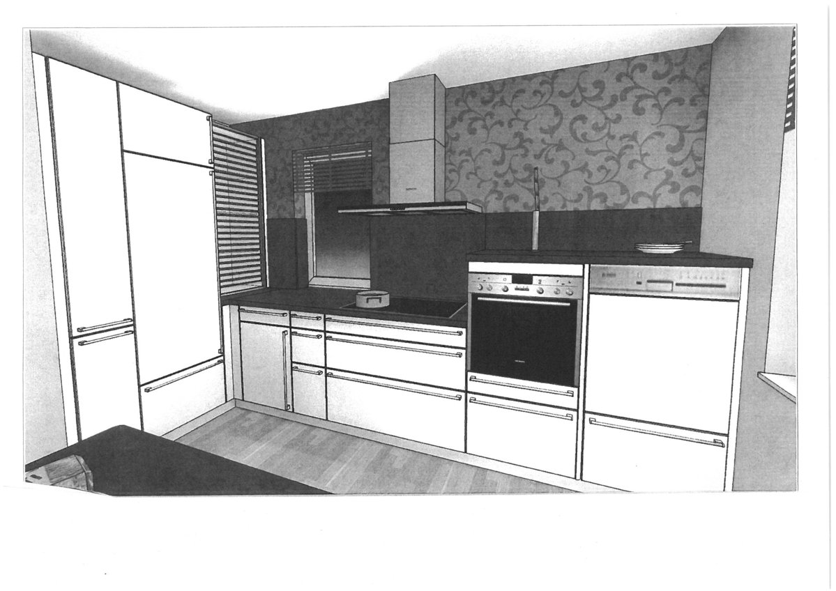

    Wir waren mittlerweile in drei Fachgeschäften. Im Ergebnis kam es immer auf die gleiche Lösung hinaus (die wir natürlich auch im zweiten und dritten Gespräch nicht vorgegeben haben, sondern die Ideen der Planer abgewartet haben). Ich stelle die drei Vorschläge, jeweils gekennzeichnet mit den angebotenen Marken, nachfolgend ein.
    Wir sind sehr dankbar, wenn Ihr uns Eure Meinung hierzu wissen lasst. Verblüfft hat uns schon, dass es letztlich kaum größere Unterschiede gab. Sind die angebotenen Lösungen sinnvoll?
    Toll wäre es auch, wenn Ihr etwas zu den Qualitäten der Küchenmarken, also Häcker, Leicht und Nobilia, sagen könnt. Vorgegeben an technischen Geräten haben wir immer den AEG ProCombi Multi Dampfgarer, eine Induktionsplatte zur Größe von 80 cm, einen 224l Kühlschrank mit fresh-Fächern, eine leise Dunstabzugshaube mit Abluft und eine Edelstahlspüle mit zwei Becken vorgegeben. Eine Geschirrspülmaschine ist ja vorhanden. Als APL haben wir "Resopal" zugrundegelegt. Von Silestone haben wir uns, auch wegen des Preises und der problematischen Pflege, verabschiedet. Teilt Ihr diese Beurteilung?
    Die Häckerküche schlägt mit rund EUR 18.000,00 zu Buche, die Leicht mit rund EUR 16.600,00 und die Nobilia liegt bei etwa EUR 11.500,00. Im Küchenstudio, dass die Nobilia empfohlen hat, riet man von Häcker ab, weil die Türen von Nobilia angenehmer schließen; man habe auch nichts davon, dass der Sockel der Häcker bei der geplanten Arbeitshöhe niedriger sei. Die Auszüge seien dann zwar höher, das lasse sich aber ja nicht immer nutzen.
    An sich finden wir einen hohen Sockel überflüssig, weil er Platz vergeudet. Oder? Von Sockelschubladen hat man uns abgeraten. Richtig?

    Und jetzt sehe ich mir mal die Angebote an .. Die Äußerungen vom Nobilia-KFB .. na ja .. .der höhere Korpus von Häcker und auch Leicht ermöglicht halt die Rasterung 1-1-2-2 ... damit gar nicht so hohe Auszüge, sondern einfach eine Stauraumebene mehr und man bekommt sehr viel auch in Schubladen unter.
    -->Stauraum Schubladen am Beispiel meiner 590 cm Schubladen ;-)

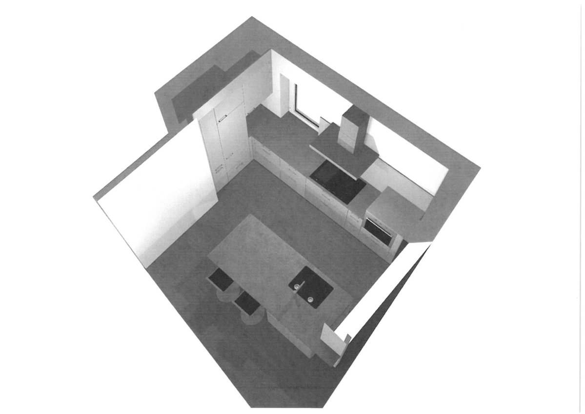

    mir ist gerade aufgefallen, dass ich die Dateien ja als j Variante Häcker Bild 1.jpg Variante Häcker Bild 2.jpg Variante Häcker Bild 3.jpg Variante Leicht Bild 1.jpg Variante Leicht Bild 2.jpg Variante Nobilia Bild 1.jpg Variante Nobilia Bild 2.jpg Variante Nobilia Bild 3.jpg pg einstellen sollte. Sorry, wird jetzt nachgeholt. Bild 1-3 = Häcker, 4-5 = Leicht, 6-8 = Nobilia.
