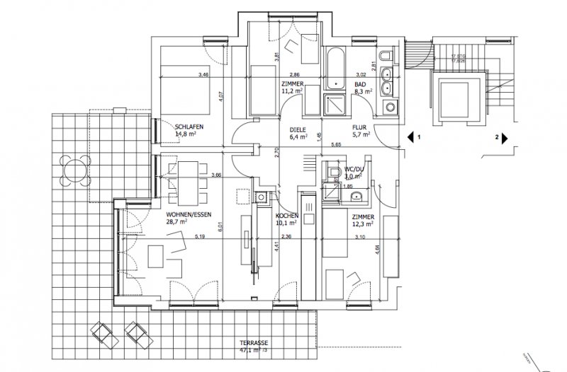

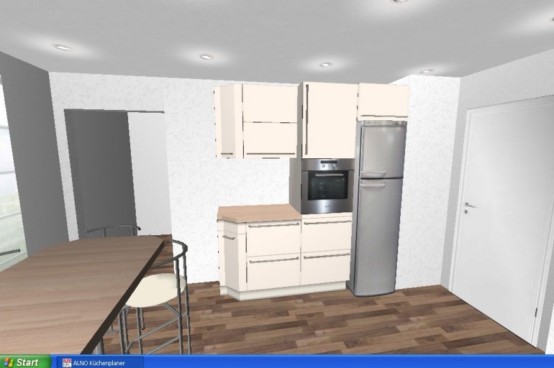

Grundriss der Wohnung:

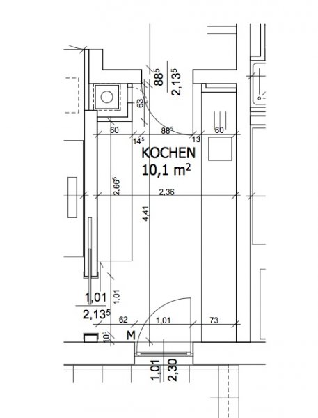

Bemaßter Grundriss Küche:
Grundriss mit Küchenmöbeln:
Diverse Ansichten:
ALNO -Küchenplaner Dateien:
Anhang anzeigen PLAN3.KPLAnhang anzeigen PLAN3.POS

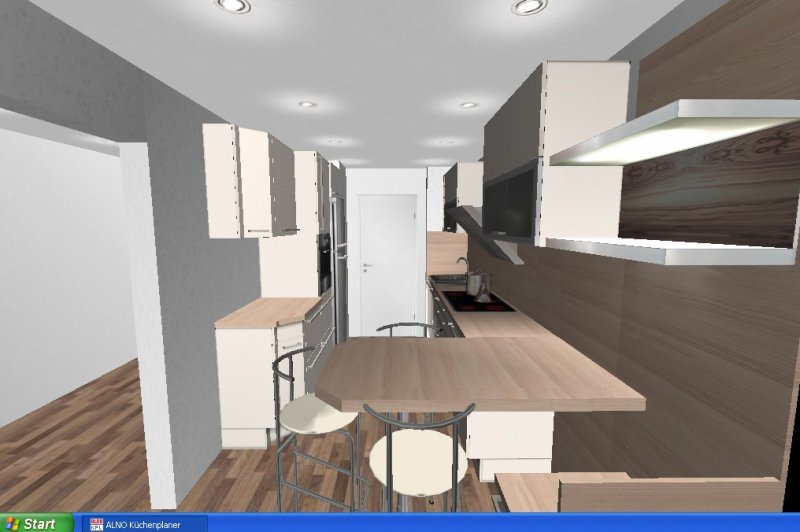

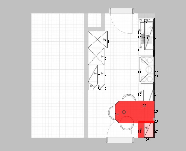

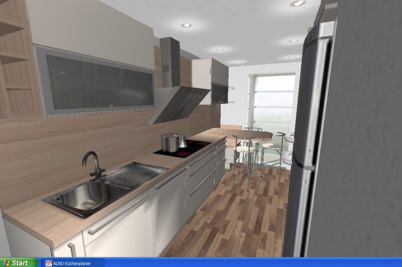

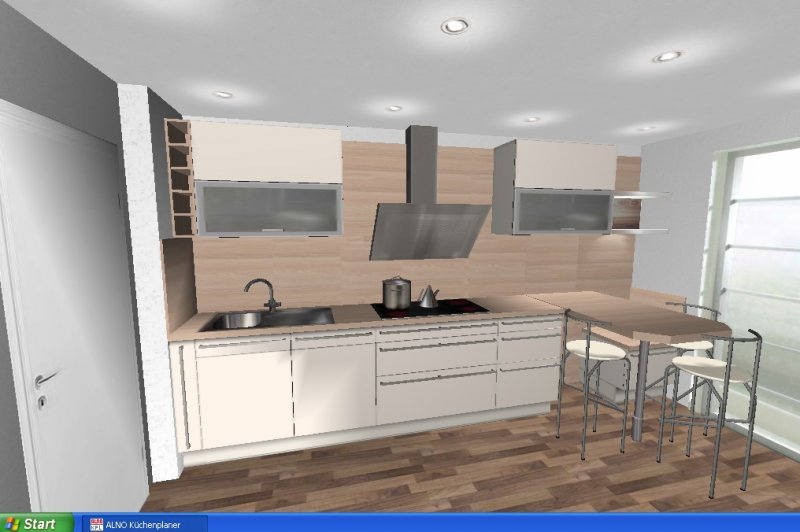

schöne Vorstellung mit vermassten Plänen und Alno -Planung :2daumenhoch:.
Wenn ihr Frühstückt & Abend esst, seid ihr da zu 4 am Tisch oder findet das Zeitversetzt statt?

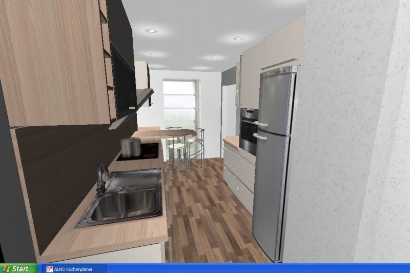

Dir ist bewusst, dass Du mit Deiner Planung die Türe blockierst? Die kann man so nicht mehr benutzten.
Mir kommt die Planung einwenig überladen vor. Mehr Stauraum liesse sich mit übertiefen Unterschränken generieren.
Spüle direkt neben Wand / Türe ist super unpraktisch - Dir fehlt die Ellenbogenfreiheit und Du stehst Direkt im Durchgang, bzw. wirst von der Türe vom wichtigsten & meistbenutzen Arbeitsplatz in der Küche behindert.
Wieviel Kochfelder soll den das Kochfeld haben?
Der abgeschrägte Abschlussschrank ist primär teuer, ohne grossen Stauraumnutzen.

Danke für die schnelle Antwort.
Das Frühstück findet zeitversetzt statt, das Abendessen zu viert. Der Platz gemäß Planung sollte ausreichen da wir derzeit auch nicht viel mehr Platz haben und die Variante in unseren Tagesablauf passt.
Für die Spüle bleibt nur der jetzt geplante Platz übrig, da dort die Wasseranschlüsse sind. Theoretisch wäre es möglich die Spüle an der Wand zu verschieben, jedoch würden die Leitungen Aufputz verlegt werden. Die Küche müsste dann weiter in den Raum hinein, was jedoch am Platzmangel scheitert. Gleiches trifft in diesem Zusammenhang auf übertiefe Unterschränke zu. Um bei der Spüle mehr "Elbogenfreiheit" zu erreichen, würde es eventuell schon reichen, das Becken nach rechts zu verlegen, so dass die Ablage an der Wand ist?
Das Kochfeld hat 5 Kochfelder (Neff mit 2 Flexizonen und einem runden Kochfeld in der Mitte). Hier geht es mir nicht unbedingt um mehr Kochfelder, vielmehr habe ich die Erfahrung gemacht, dass man bei einem 60er Kochfeld schon Schwierigkeiten hat 3 größere Töpfe auf das Kochfeld zu bekommen. Das würde bei einem 90er wegfallen.

Wenn die Spüle unbedingt dahin muss, wie wäre es mit einer Schiebetür statt Drehtür?

Du darfst uns schon Glauben schenken, wenn wir Anregungen aussprechen - die werden selten in den Luftleeren Raum geschrieben, sondern aufgrund Deiner Pläne.
Die Spüle ist verlegbar: Leitungen Aufputz brauchen ca 6-8cm Platz das reicht. Allerdings verstehe ich nicht, warum es nicht Unterpuzt gehen soll. Durchgänge von 90cm funktionieren noch gut, drunter wird es sehr eng.
Wie stellst Du Dir das mit der Terrassentüre vor?
Ich würde in dieser Küche auch max 1-2 Sitzplätze realisieren: mit 4 Plätzen blockierst Du Dich enorm. Warum wollt ihr Abends nicht gemütlich am Esstisch zusammensitzen, statt völlig gequetscht in einer übervollen Küche, währenddessen der grosse Wohn-/Essraum unbenutz vor sich hin staubt?
