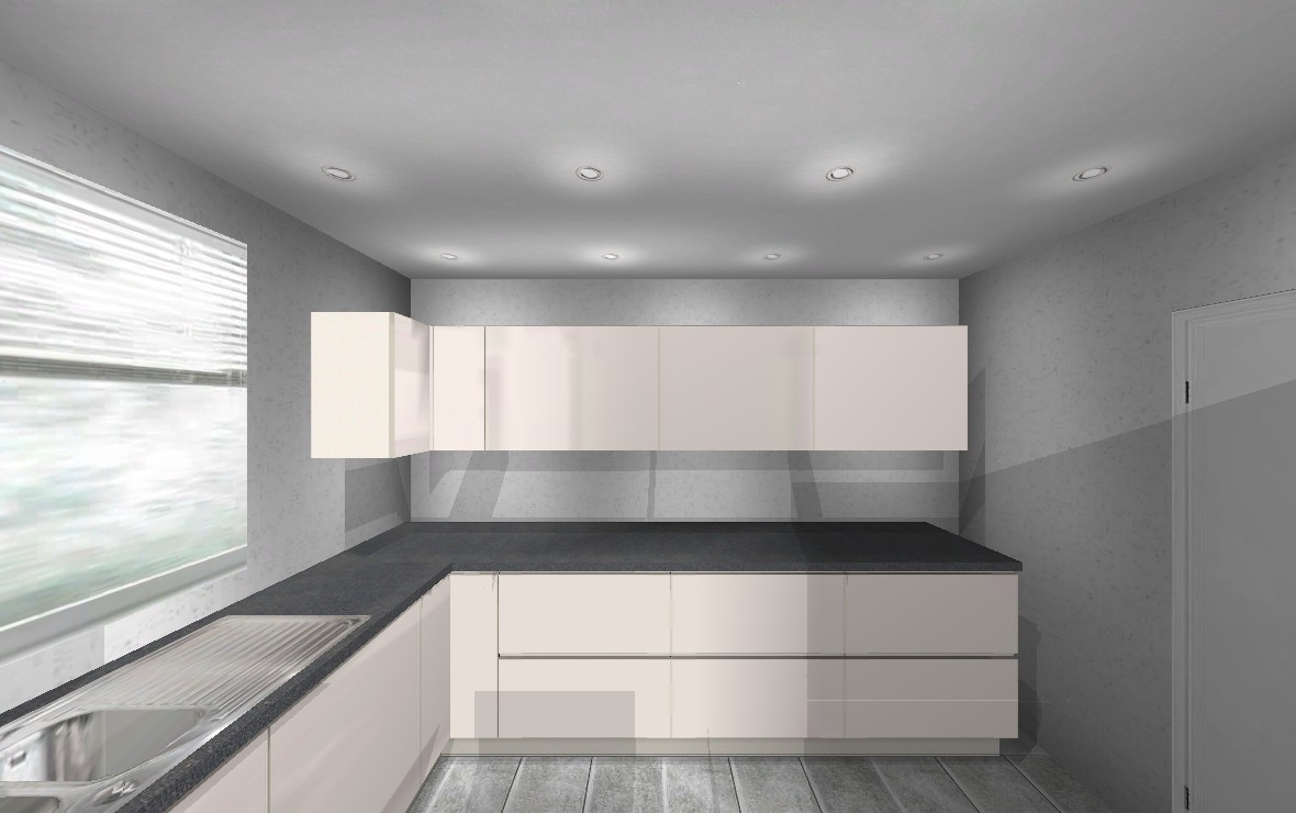

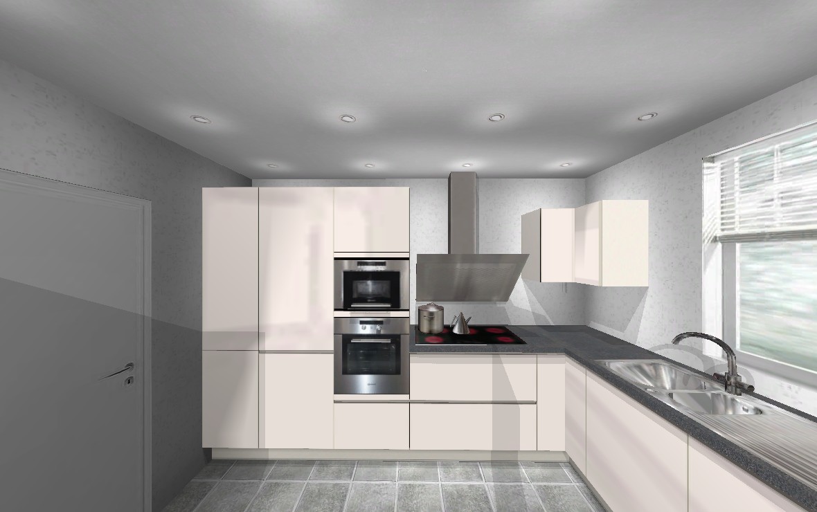

Hallo, wir planen eine neue U-Form Küche für eine DHH. Bisher haben wir zwei Angebote inkl. Granit und Geräten. (Schüller C3 ca. 17.000€ und Leicht Avance für ca. 24.000€) beide grifflos und Lack hochglanz. Beide inkl. Siemens Geräten und Aufbau und Montage. Enthalten sind eine getrennte Kühl-, Gefierkombi im Hochschrank , Backofen , Dampfgarer (beide in einem Hochschrank), sowie Dunstesse (angeschrägt), sowie vollint. Geschirrspüler . Dazu kommt ein 80er Induktionsfeld. Es gibt einen dritten Hochschrank (Apotheker). Zwei Eckschränke unten mit Le Mans Auszügen, sowie oben auch zwei Eckschränke mit Drehinventar. Unter- und Oberschränke über die gesamte Länge (80er Breite). Die Küche hat ein Maß von 3,4 x 2,85m (Fensterseite).
Meine Fragen wären:
1. Ist die Küche so ok geplant oder gibt es andere Ideen?
2. Ist der Preisunterschied Schüller zu Leicht gerechtfertigt?
3. Welche Arbeitsoberfläche ist am besten? Granit (nero assoluto) oder doch Kunststein? Habe gehört Granit wäre sehr pflege- und fleckenintensiv - stimmt das?
4. Ist da genug Platz zwischen Kochfeld und Hochschrank, oder gibt es da Probleme mit langen Pfannenstielen, etc.? Ich möchte gern auf diese Seite der Küche, da dies die Aussenwand ist und ich daher direkt nach draussen kann mit der Abluft.

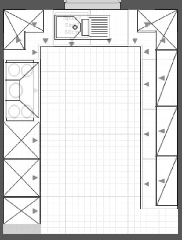

Warum willst Du sowohl die Seitenschränke, als auch das Kochfeld auf die gleiche Seite quetschen? - das ist höchst unpraktisch. Ausserdem ist zwischen Spüle & Kochfeld die Hauptarbeitsfläche.
Mir fehlt auch eine übertiefe Arbeitsfläche um bequem Teig ausrollen zu können.
Möblierungsvorschlag im Uhrzeigersinn. (340x285)
5cm Blende, Hochgebauter BO, 3 Unterschränke Herd mittig 60/90/60, 65cm tote Ecke.
75 Tote Ecke, 100cm U-Schrank, 40cm MUPL ,75 tote Ecke. (bei Schüller 75cm, bei Leicht 80cm, dann wird aus dem 100cm ein 90er).
65cm tote Ecke,60cm U-Schrank,60cm Spüle,45cm U-Schrank,63cm hochgeb. GSP, 60cm Kühlschrank, 2,5cm Abschlusswange.
Die Arbeitsflächen links und rechts sind jeweils Uebertief mit Uebertiefen Arbeitsflächen darunter.
Auch bei den Hängeschränken würde ich KEINE Eckhänger wählen, das gibt der Küche so einen Retrotouche. Mit den Uebertiefen U-Schränken ist ausserdem viel zusätzlicher Stauraum geschaffen.

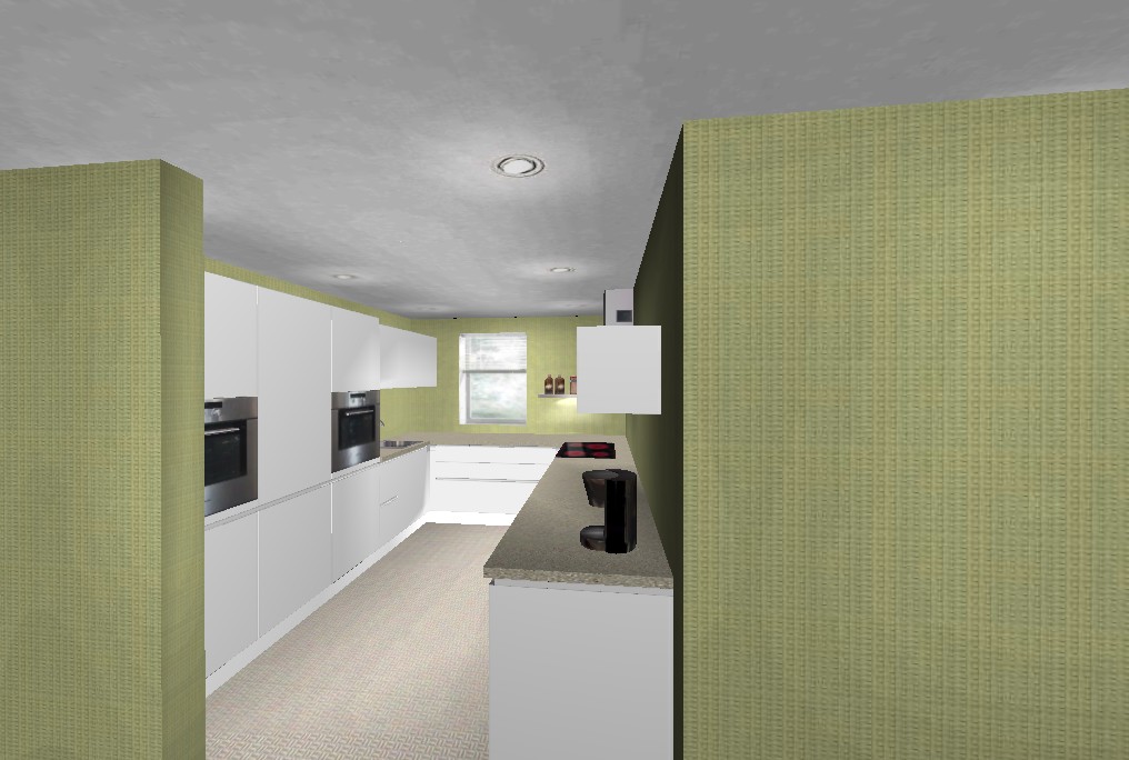

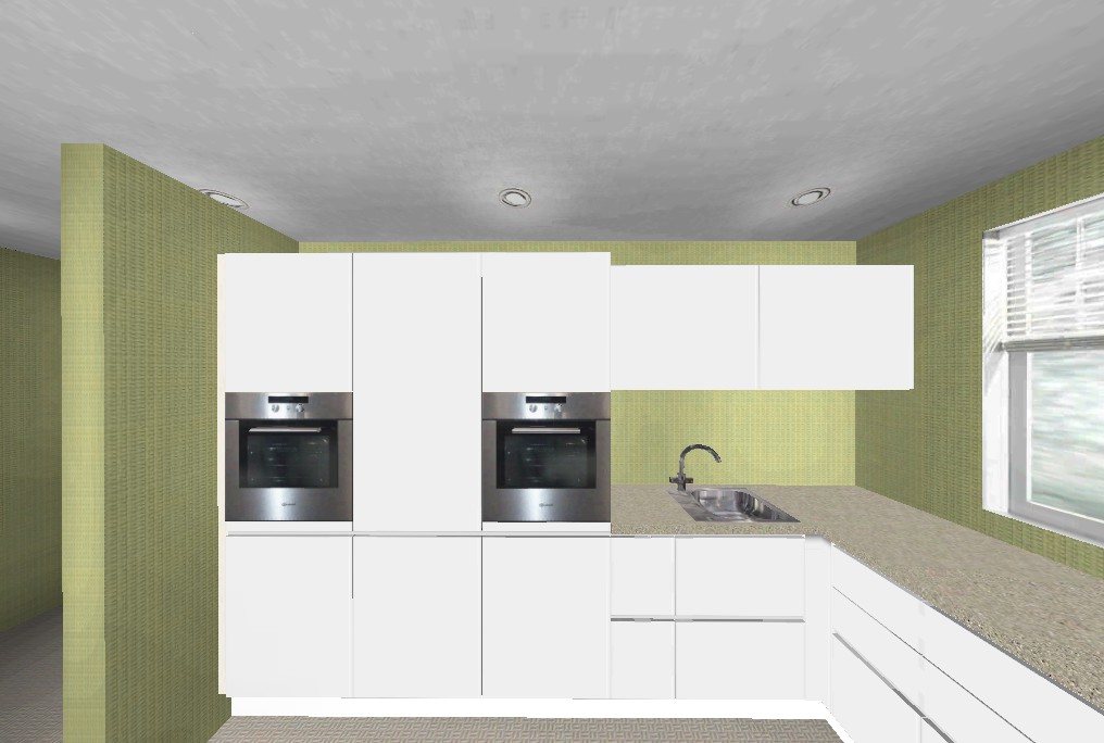

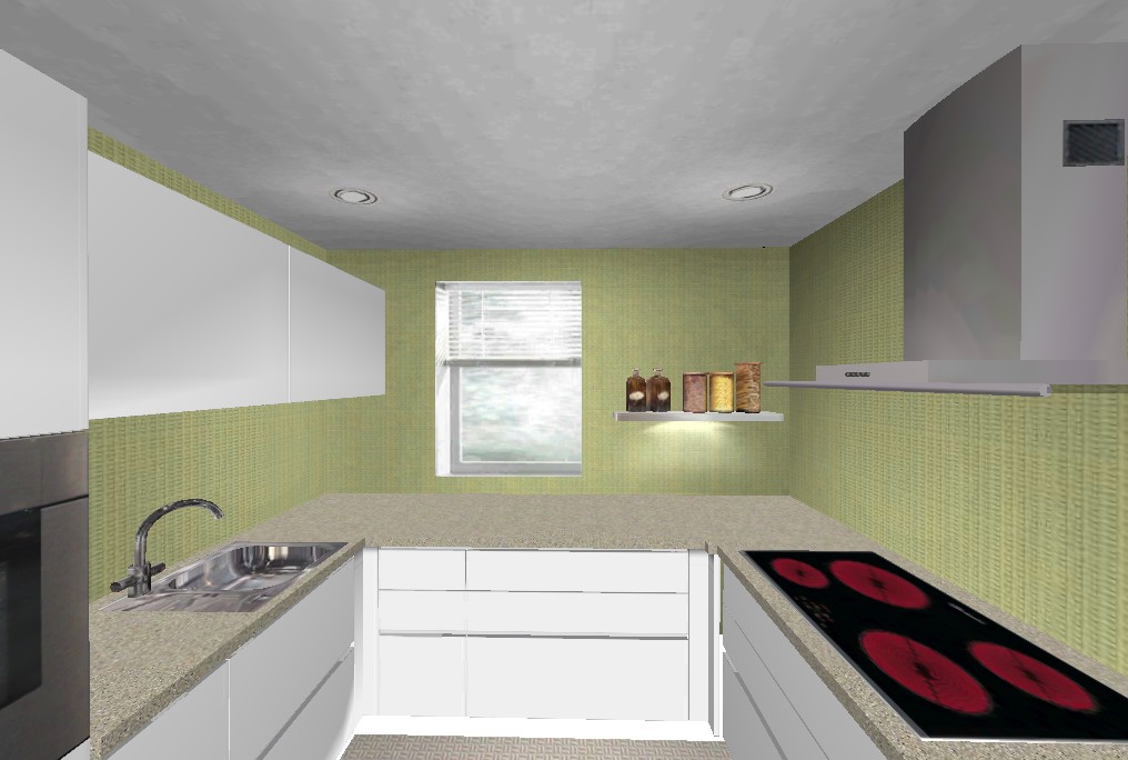

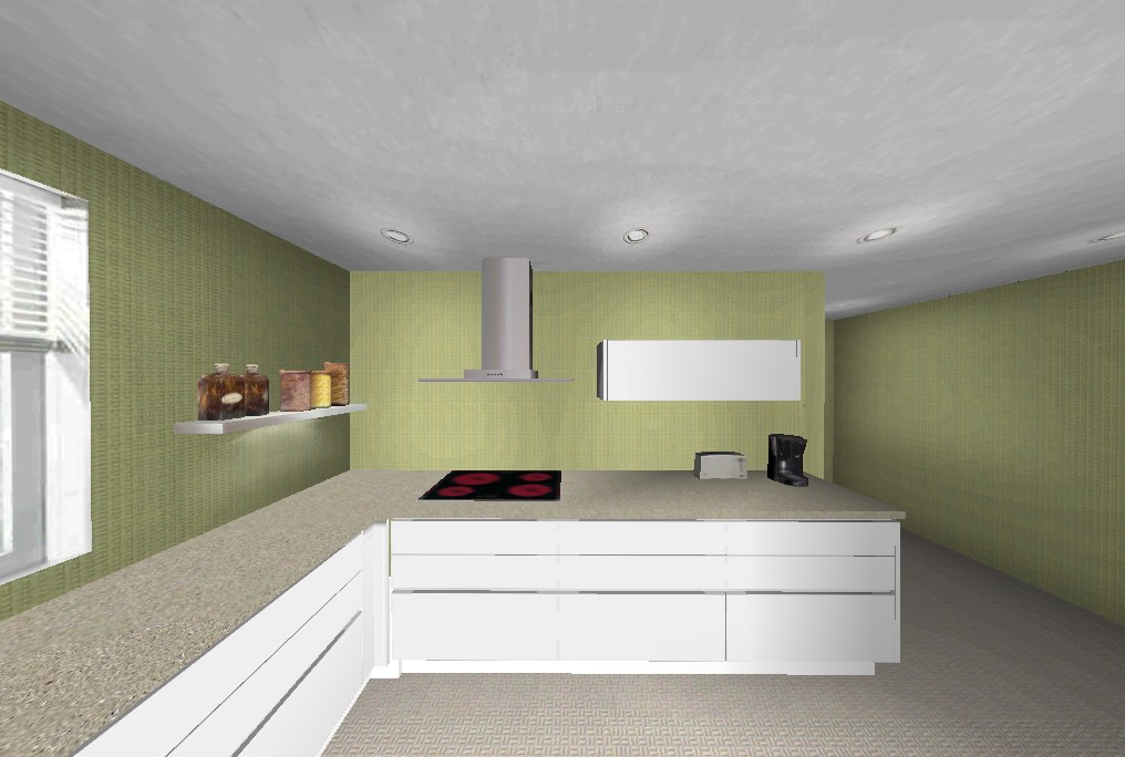

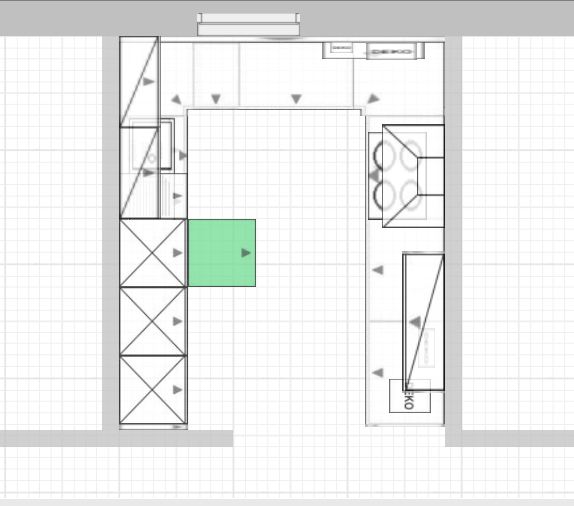

Ich wollte Vanessa's Vorschlag nachbauen, habe aber ihren Text nicht ganz verstanden. Deshalb ein Vorschlag von mir. Es ist schon spät, deshalb im Moment nur Bilder zum Anschauen.
Die grüne Fläche stellt die geöffnete GSP Tür dar. Der MUPL ist vor dem Fenster links.

Hallo Evelin,
Habe auf deinen Bildern gesehen, dass du den Herd auch sehr nach am Hochschrank untergebracht hast. Stört die Nähe zum Schrank oder ist das ok?
Danke
nein, das stört überhaupt nicht. Ich habe zwischen HS und Fensterzeile einen 100er US + plus ein paar Zentimeter von der toten Ecke.
Das Kochfeld ist 25cm von der HS Wand weg. Dh, da passt genau ein Schneidebrett dazwischen. Die HS Wand kriegt weniger als 1% Fettspritzer ab. Ich mag DAHs nicht, man brauch sie eben. so ist das Teil etwas versteckt. Ausserdem gefällt mir, dass ich rechts viel Tageslicht habe.
Mein Kochfeld ist nur 60cm breit. Bei einem 80er wollte ich auf jeden Fall min 120cm US, entprechend aufgeteilt mit 2 US.
