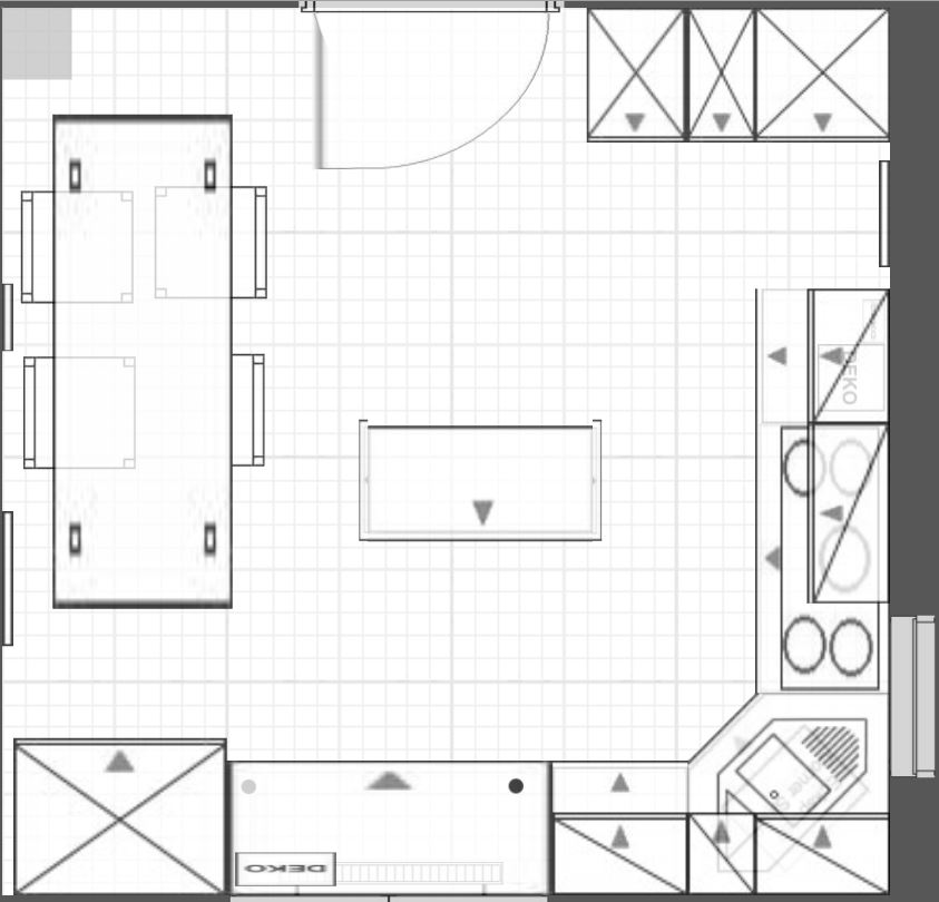

Hallo liebe Küchenfreunde!

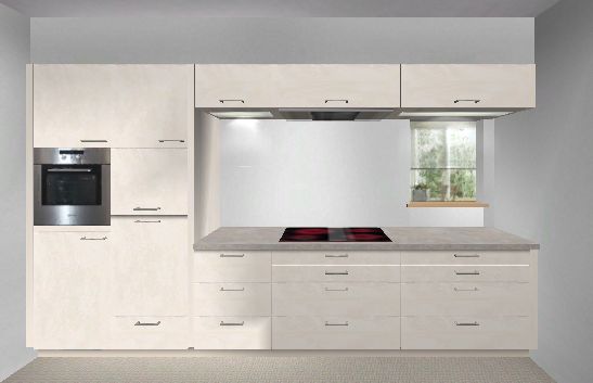

Wir habe gerade angefangen, eine neue Küche für unser Haus zu planen. Die bisherige Alno -Küche und Einbaugeräte sind jetzt nach fast 20 Jahren einfach abgenutzt.
Hauptveränderungswunsch ist mehr Arbeitsfläche.
Wir wollen von Ceran-Kochfeld auf 90cm-Gas-Kochfeld umsteigen. (Miele hat einen schönen Herd mit 5 Kochstellen), sehr gerne mit einem Downdraft -System und keiner großen Dunstabzugshaube. (in den angehängten Skizzen ist fälschlicherweise noch ein Oberschrank über dem Herd, das passt natürlich nicht!)
Strom-, Gas-, Wasser- und Abwasser-leitungen sollten verlegt werden können, die Küche ist direkt über einem Kellerraum, wo diese Anschlüsse schon liegen.
Stauraum wird nur für Putzmittel, Feuerlöscher, Handtücher, Taschen benötigt.
Davon Kinder?: 2
Körpergrössen aller Hauptbenutzer (wegen Arbeitshöhe ) in cm: 170 cm und 187 cm
Brüstungshöhe des Fensters (in cm): großes Fenster: 71 cm; kleines Fenster: 116 cm
Fensterhöhe (in cm): großes Fenster: 173 cm; kleines Fenster: 82 cm
Raumhöhe in cm: 363 cm
Ausführung Kühlgerät: Stand-Alone bis 75 cm Breite
Kochfeldart: Gas
Geplante Heißgeräte: Backofen
Sitzmöglichkeit: Für wieviel Personen?: für 5 Personen
Gewünschte o. vorhandene Tischgröße: mind. 80*160 cm
Wofür soll der Sitzplatz in der Küche genutzt werden? Wie häufig?: für gemeinsames Essen, nur in Ausnahmefällen für Ablage bei Essensvorbereitung
Welche Arbeitshöhe ist angedacht (in cm)?: noch nicht entschieden (im Alno-Entwurf vermutlich zu hoch angesetzt)
Was steht auf der Arbeitsplatte oder soll dort stehen?: Wasserkocher, Toaster, Obstschale
Welche weiteren Küchenmaschinen müssen in der Küche untergebracht werden?: Wasserkocher, Toaster
Was soll in der Küche außer den Standards untergebracht werden?: Geschirr komplett (nichts in Ess-/Wohnzimmer), Sonstiges (evtl. im Beitragstext benennen)
Was/wie wird gekocht? (Alltagsküche, Menüs, Snacks usw): Alltagsküche, aber auch gelegntlich 2-3-gängige Menüs für Gäste
Wie häufig wird gekocht?(fast) täglich 2x warm[/COLOR]
Wird alleine gekocht? Oder auch gemeinsam? Mit und für Gäste?: überwiegend wird alleine gekocht, auch für Gäste
Was stört an der bisherigen Küche und was soll die neue Küche unbedingt können? Warum?: Nicht genügend Arbeitsflächen
Welche Mülltrennung soll in der Küche vorgehalten werden?: Altglas, Altpapier, Gelber Sack Müll, Restmüll
Steht schon ein Küchenhersteller fest oder wird bevorzugt?: Es steht noch kein Küchenhersteller fest
Steht schon ein Gerätehersteller fest oder wird bevorzugt?: Für Herd: Miele

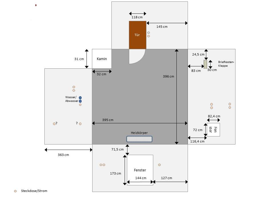

Vermaßter Grundriss in Reinschrift ;-)
teutokitchen_20150109_vermasstergrundrissoadresse-jpg.174527

Hallo Teuto und herzlich willkommen im Forum.
Durftest du schon mal auf einem Induktionsfeld kochen? Wenn nicht, dann hole das nach bevor dich auf einen Gaskocher festlegst. Ganz abgesehen von der Schnelligkeit eines Indunktionsfeldes, ist es besser regulierbar als Gas und, ganz wichtig, ruckizucki sieht alles wieder sauber aus.

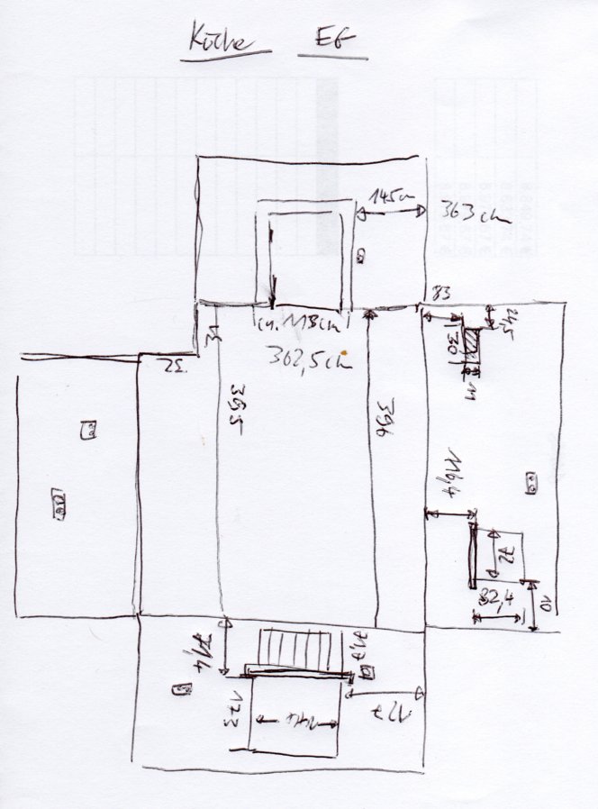

Wie breit ist die Küche? In der Handskizze 363.5 im ALNO 395cm?
edit: verstehe, das ist ohne die Ecke gemessen.
Noch eine Frage an die experten hier im Forum:

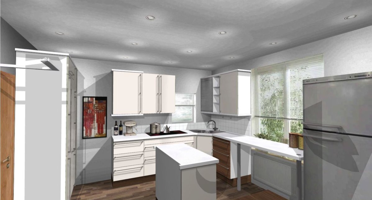

Aktuelle haben wir einen separaten Tisch mit Stühlen und eine Mittelinsel (ohne Geräte) vorgesehen. Ist es besser, eine größere/längere Mittelinsel (Unterschrank plus längere Arbeitsplatte als Tisch) zu machen?
Danke!
:welcome:
im Küchen-Forum.
Schön, dass du dich bereits in den Alno eingearbeitet hast.

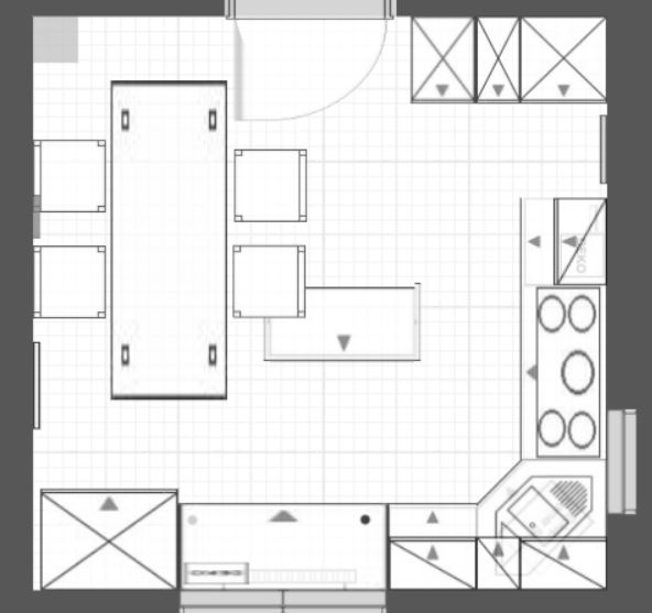

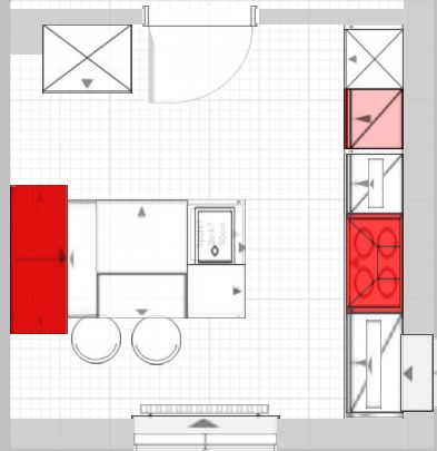

Leider funktioniert deine Planung so nicht. Ich lade dir einmal deinen Grundriss mit Tisch und Sitzposition hoch, damit zu es erkennst.
Bei euren Budget würde ich zuerst überlegen, ob es möglich wäre die Fenster zu tauschen um die angestrebte Arbeitshöhe zu erreichen. Es könnten auch Fenster mit unten einem feststehenden Element sein.
Spüle und Küchfeld befinden sich in deiner Planung direkt nebeneinander. Die Hauptarbeitsfläche sollte sich zwischen Kochfeld und Spüle befinden.
Warum möchtest du die Zeile nicht mehr an der planlinken Wand?
Und hier noch in besser lesbarer Form der Grundriss

Warum willst du auf Gas umsteigen? Und warum willst du eine Muldenlüftung? Zumal ich glaube, dass Muldenlüftungen sich grundsätzlich nicht für den Einsatz mit Gas eignen.
Das Tisch und diese Mini-Insel in der Mitte sich nicht vertragen, hat Mela ja schon gezeigt.
Kühlschrank wirklich mit 75 cm Breite, so wie z. B. CBNPes 5167 PremiumPlus BioFresh NoFrost Dann müßt ihr auch daran denken, dass die Tür 75 cm in den Raum schwingt.
EDIT:
Wie weit ist denn das kleine Fenster von der Wand planunten entfernt? in der ersten Skizze stehen 10 cm, hier steht gar nichts, und im Alnoplaner hast du ca. 40 cm angelegt.
EDIT2:
Und wie vertragen sich die Hochschränke, die du planoben rechts hingestellt hast, mit der Briefkastenklappe? Soll der Schrank quasi die Briefe aufnehmen?

Du hast die Raumhöhe mit 363 cm angegeben.
Wenn ich mir aber das Fenster hier ansehe:
bisherige_kuechenzeile-jpg.174288
und 72 plus 173 cm Fensterhöhe addiere, dann sind das 245 cm ... kann es sein, dass die Deckenhöhe eher 263 cm ist?

@ Raumhöhe: Ja, stimmt, hatte ich falsch angegeben, es sind 270 cm.

@ Abstand kleines Fenster: Ja, es sind tatsächlich nur 10 cm, im ALNO -Planer hatte ich es falsch eingegeben.
@ Briefschlitz: Das passt auch nicht in der aktuellen Planung.

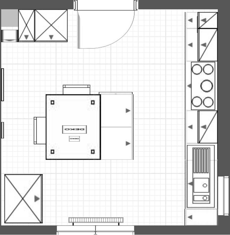

Hi Mela! Super, danke! Habe gleich die Schränke eingearbeitet, anbei die ALNO-Planer-Dateien sowie den Grundriss als Bilddatei.
2 Fragen/Hinweise noch:
1. Wir würden gerne die Insel in der Mitte mit zwei Unterschränken und dann einer entsprechend großen Arbeitsplatte (120 * 160 cm) gestalten. Im Moment habe ich noch einfach einen Tisch an die beiden freihstehenden Unterschränke "geschoben". Wie kann ich das denn mit einer durchgehenden Arbeitsplatte im ALNO-Planer machen?
2. Bzgl. Briefschlitz: Idee des Küchenbauers von heute: An dieser Stelle die Arbeitsplatte einfach etwas tiefer setzen, dass noch die Post reinfallen kann. => Gute Idee, was meint Ihr?

SbS, also Side by Side ... so einen Kühlschrank kannst du nicht einfach so in die Ecke stellen. Mal eine Stellskizze eines Siemens SbS:
full
Du brauchst den großen Öffnungswinkel, wenn die Schubladen zum Reinigen entnommen werden sollen.
Außerdem ist der Abstand zu deiner Insel so viel zu gering.
EDIT: Und, worin sieht sie den Vorteil eines 90 cm SbS (Gemüse etc. ganz unten gelagert) ggü. z. B. dem 75 cm breitem Stand-Alone, den ich oben verlinkt habe?
Die Absenkung der Arbeitsfläche auf den letzten 90? cm (Ein oder zwei Ansichten einer Alnoplanung als Bilder wären auch gut, dann braucht man nicht immer 2 Dateien herunterzuladen, den Alnoplaner zu starten usw ;-) ) halte ich für nicht gut, weil daneben dann gleich das Kochfeld kommt und das ist doch eher unpraktisch.

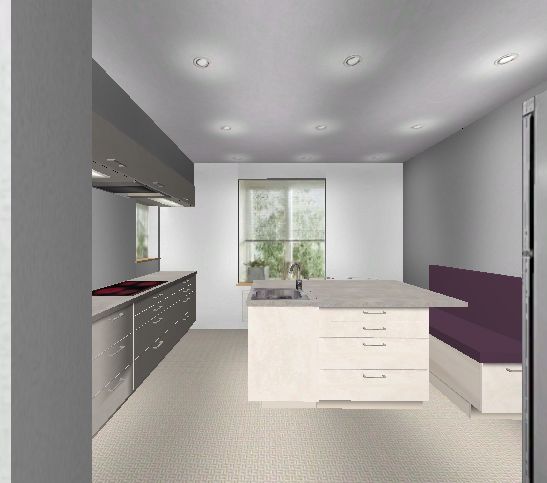

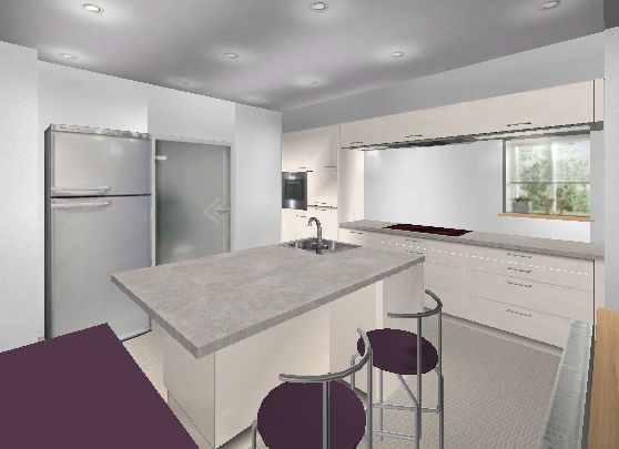

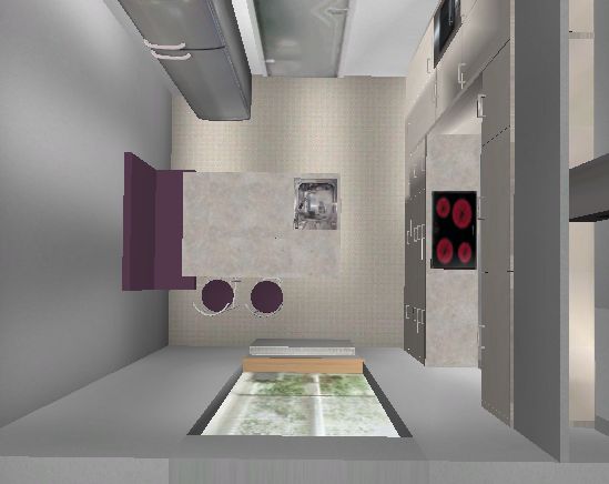

Ich habe mal umgestellt ;-)
Einen SbS würde ich planoben links hinter die Tür setzen. Nachteil, wie auch unten links in der Ecke, das Kühlteil öffnet leider richtungsungünstig. So ein Kühlteil ist ja immer rechts. Soll der SbS eigentlich Wasseranschluß erhalten wg. Icemaker? Der würde dann ganz gut noch links vom SbS passen. An dieser Position kommt man auch gut mal als quasi Küchenbesucher ran, wenn die Hauptköchin am wirbeln ist. Nachwievor würde ich da aber den 75 cm breiten Kühlschrank mit Linksanschlag bevorzugen.
Planrechts dann von oben nach unten:
  • Hochschrank für Backofen , unterhalb des Backofens Drehtür mit Innenauszügen. Der Briefkastenschlitz .. da stelle ich mir einen Ausschnitt in der Rückwand vor und quasi einen angesetzten kurzen Flachkanal, der dann über der obersten Innenschublade schwebt und in den die Post fällt. Weitere Innenauszüge dort und der Wasser/Abwasseranschluß für die erhöhte GSP daneben. Davor dann ein tiefengekürzter Innenauszug
  • hochgebaute GSP, drüber ein Klappfach für Standmikrowelle in einer Höhe, wo man auch mal ein 45er Heißgeräte (Kombidampfgarer oder ähnliches) einbauen kann.
  • 60er Auszugsunterschrank, Raster 2-2-2, Kochvorräte, Gewürze usw.
  • 90er Auszugsunterschrank, Raster 1-1-2-2, Kochbesteck, Deckel, Töpfe, Pfannen, Auflaufformen und das Kochfeld
  • 90er Auszugsunterschrank, insbesondere Vorbereitungshelfer, Schüsseln, Tupper, evtl. auch Tassen, wenn dort in der Ecke die Kaffeemaschine steht.
  • Drüber eine Abhängung, in die eine Decken-DAH integriert werden kann.
    Beispiele für realisierte Deckenhauben
    Und
    Novy Deckenluefter-Montage und Installation- Thread von Michael
    Decken-DAH-Montage bei Träumerle
    Decken-DAH-Montage bei andrej
    Oder aus Tinis Küche ... da gibt es ganz viele Aufbaubilder
    Oder aus TheDudes Küche mit Schattenfuge der Abhängung und an der Fensterseite
    Oder aus Toms Küche auch mit Schattenfuge der Abhängung. Hier ist die Abhängung einmal rundum geführt.
    Oder aus Weis28 Küche ... in ganz besonderer Form
    Oder ganz neu aus Johaenes Küche .. die schöne Wandkochzeile
Die Insel:
  • quasi in 2-Zeiler-Richtung zur Kochzeile 60er Spülenschrank mit großem Becken, daneben 50er MUPL, alles mit 5 cm Sichtwangen umrandet
  • Richtung Eingang ein 90er übertiefer Auszugsunterschrank im Raster 1-1-2-2, insbesondere Besteck, Küchenhelfer, Teller, Serviergeschirr etc. Gut bedienbar für den Tischdecker ohne den Koch zu stören. Auch schön von der GSP gleich wegräumen.
  • Zum Sitzen planlinks 2x50er in 3 Rastern Höhe und Übertiefe. Obendrauf dickes Polster. Hier können dann eher seltener benötigte auch höhere Teile untergebracht werden.
  • planunten überstehende APL für 2 weitere Sitzplätze.
  • Teutokitchen_20150110_kb1-alt.KPL
  • Teutokitchen_20150110_kb1-alt.POS
Hi Kerstin,
wow, vielen vielen Dank für Deine tollen Ideen, ich werde sie mal meiner Frau zeigen und besprechen.
Bzgl. SbS: Wir haben uns Deine Empfehlung angesehen und uns für den 75cm-Liebherr -Kühlschrank (allerdings für den CBNPes 5156 Premium BioFresh NoFrost ohne Icemaker) entschieden. Das reicht vom Volumen, ein SbS erschien uns dann doch zu gross.
=> Was hälst Du von den 75cm-Kühlschrank mit Linksanschlag unten links hinzustellen? Was würdest Du dann an die Stelle machen, wo Du den SbS bisher geplant hattest?
