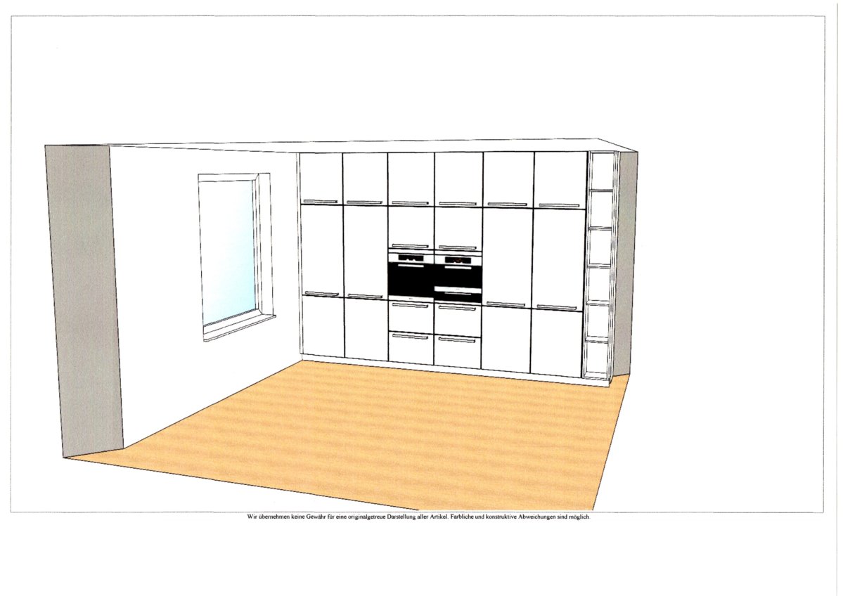

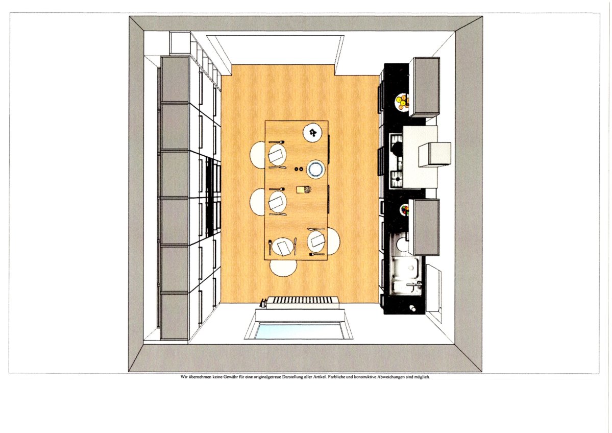

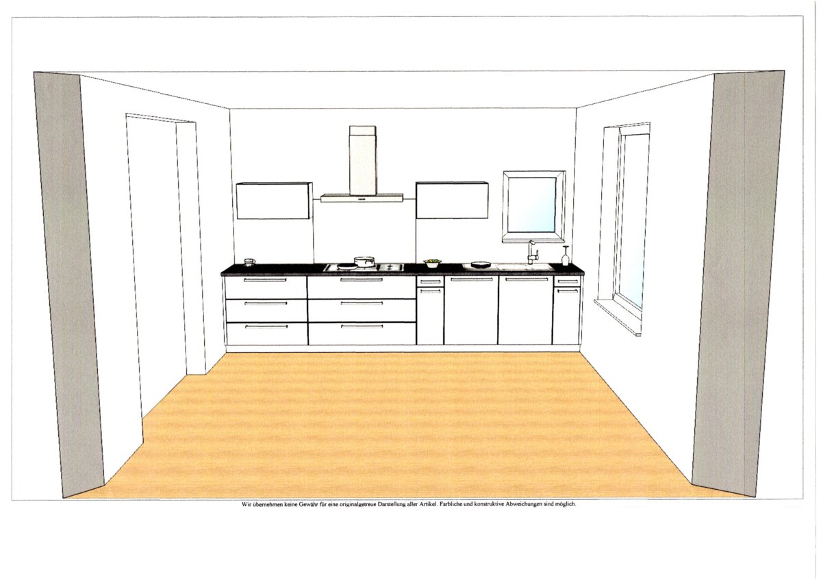

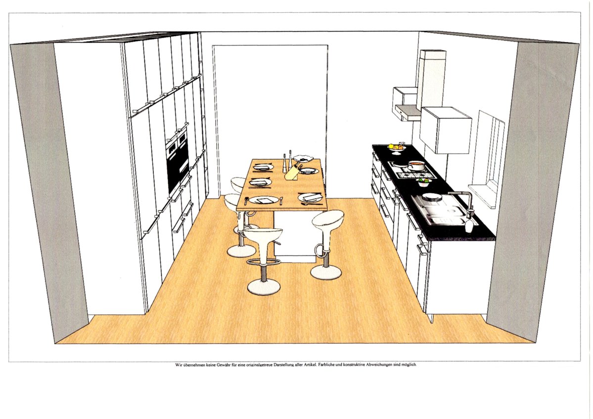

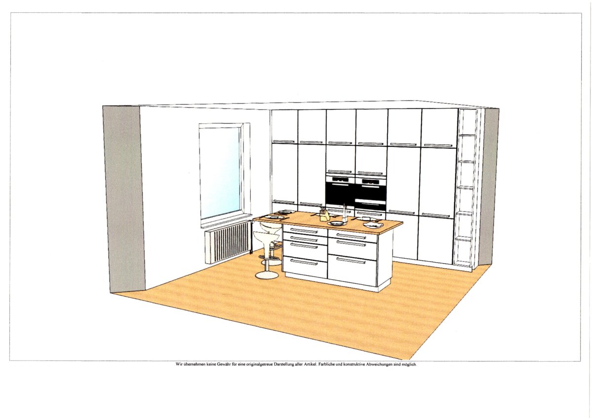

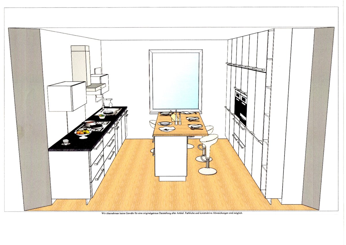

Du meinst in dieser Planung:
unten links?
Unpraktisch, weil nur höchst umständlich zugänglich und sitzplatzbehindernd. Außerdem wird der planuntere Banksitz als Stauraum unbrauchbar.
Der Kühlschrank mit Linksanschlag ist doch hinter der Tür wundervoll aufgehoben. Da kommt man auch auf kurzem Weg mal ran, wenn gerade gekocht wird oder man nur ein Getränk im Wohnzimmer etc. haben möchte.
Und, ich empfehle eine Stauraumplanung, damit ihr prüfen könnt, ob das, was jetzt geplant ist ausreicht an Stauraum oder eben feststellt, für was Stauraum fehlt und dann kann man überlegen, wo man noch Stauraum schafft.
