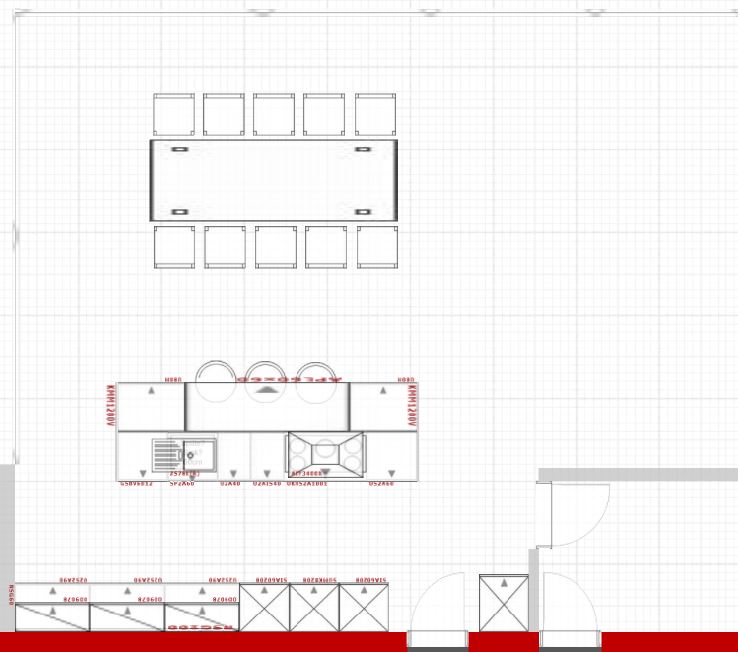

Ich finde leider die Kühlschrankposition echt unpraktisch
Weitestmöglichst weg von der Spüle und dann erst Standalone und danach durch Trennung die Hochschränke ... ich finde nicht, dass das bisher ein rundes Bild ergibt. GSP habt ihr in die Insel gepackt?
Ihr habt soviel Platz .. dann aber doch wieder 2 Heißgeräte übereinander, damit keines der beiden in optimaler Höhe.
Wohin geht die Abluft? Nach planunten oder nach planlinks? Habt ihr den Abluftkanal, den ihr IN die Decke bauen lassen wollt, mit Statiker/Architekt etc. abgesprochen?
