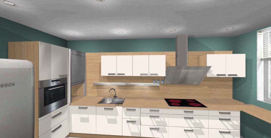

Liebe Küchenplaner,

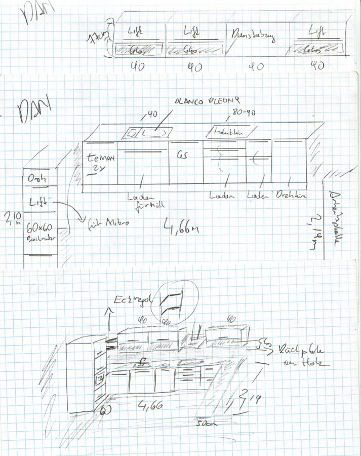

Nach einer kurzen Verschnaufpause sind wir aktuell auf diesem Weg - das einzige Problem was wir aktuell haben ist der Preis der "DAN" Küche.
Ausführung: Hochglanz Magnolia mit Holz (Wildeiche) Arbeitsplatte - ebenso Rückseite komplettflächig eine Arbeitsplatte und 2 Eckborde, welche leider sehr teuer sind.
Spüle: Blanco PLENO 9 (90cm mit 2 Becken, wobei diese unterschiedlich sind - ca. 580 Euro) und 1 Edelstahl Amatur für ca. 100 Euro.
Preis für Holz/Spüle/Amatur ca. 6800 Euro + exkl. Montage von ca. 500 Euro
Wie findet ihr die Planung bzw. was mich fast mehr interessieren würde, wie findet ihr den Preis?
Wir könnten noch ca. 10% Rabatt bekommen - die E-Geräte werde ich über andere Quellen beziehen, da die Preisunterschiede leider doch massiv sind.
Okay, voraussichtlich wird der LeMan (weniger Fläche/teuer) gestrichen, könnte man sonst noch wo einsparen, wo es Sinn macht?
Auch wenn Dich mehr unsere Meinung zum Preis interessiert, darf ich erst was zur Planung sagen?

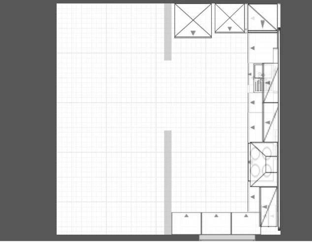

1. Der KFB gehört gevierteilt und gefedert. (Begründung folgt)
2. Ich habe die US ein bisschen anders aufgeteilt und lehne mich dabei an die Planung von @menorca an.
chrisukitch_mca_pewu_grundriss.JPG chrisukitch_mca_pewu_planoben.JPG chrisukitch_mca_pewu_planrechts.JPG chrisukitch_mca_pewu_planunten.JPG
Planoben

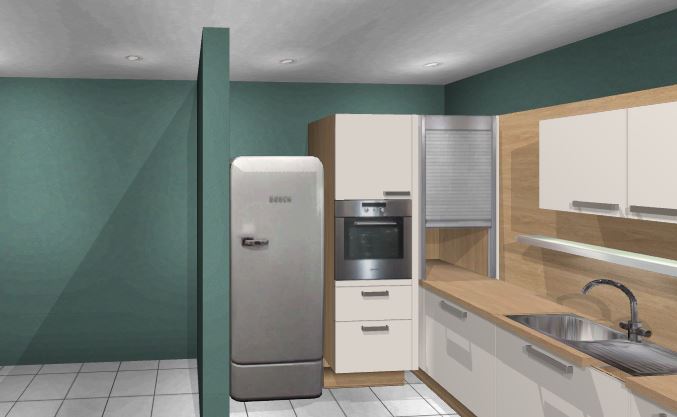

Den Stand-alone-Kühlschrank habe ich auf 75 cm Breite geändert. Da gibt es schöne KS mit Gefrierschubladen unten. Ich glaube nicht, dass Ihr da ein 90 cm breites Gerät reinbekommt in die verbleibende Nische wegen der Türöffnung.
Anschließend wie in Deiner Planung der HS mit BO und MW-Fach
Dann habe ich Menorcas Ulla-Schrank über das tote Eck gesetzt. Da passt der Reiskocher und vielleicht auch noch der Dampfgarer rein. Zur Benutzung zieht man die raus, wenn fertig, reinschieben -> freier Arbeitsplatz.
Planrechts
ans tote Eck schließt sich der GSP an, der ist dann aus der Hauptarbeitszone raus.
Dann Spülenunterschrank in 60 cm Breite. Überdenkt nochmal dieses Riesenbecken, ich habe Pleon 6 bestellt, das ist doch schon riesig. Wofür braucht Ihr noch ein Becken?
Also Pleon 6 würde auch in einen 60er US passen. Ich habe jetzt das vorgegebene Alno -Spülbecken in der Breite angepasst, sieht da nun komisch aus, in Wirklichkeit ist das ein großes 54 cm breites Becken.
Dann MUPL (40 cm), den hattet Ihr noch gar nicht eingeplant, finde ich eine sehr geniale Forumserfindung.
Anschließend ein 60er US, dann 80er KF und noch ein 60er US.
Somit hättet Ihr eine schöne 100 cm breite Hauptarbeitsfläche zwischen Spüle und Kochfeld.
Planunten
Bleiben nun noch ca 45 cm tiefe Arbeitsplatte über die gesamte Breite.

Angefangen beim Hochschrank . Da musst Du aufpassen, dass der BO nicht zu hoch eingebaut wird. Darüber soll die MW, da muss Deine Frau aufpassen, dass sie sich nicht verbrüht, beim Be- und Entladen der MW. Was darüber kommt, da reicht Deine Frau ohne Trittleiter ja gar nicht mehr dran.
Wenn die MW kaum gebraucht wird, würde ich sie ganz rausschmeißen, den HS dann höchstens 1,70 hoch, bzw. der KS-Höhe angleichen.
Den Ulla-Schrank anschließend auf gleicher Höhe halten. Das Eckbord, das so teuer sein soll, auf gar keinen Fall nehmen. Da kommt Deine Frau ja auch nur mit Leiter dran.
Jetzt zu den Oberschränken und warum der KFB geteert und ... und zum Preis:
Hat dieser nette Mensch auch die Stelzen für Deine Frau eingeplant?
Sieht ja wirklich nett aus, diese Lifttüren mit Glas unten. Aber kommt Deine Frau an die Griffe überhaupt dran? Zum Öffnen vielleicht noch, aber schließen wird sie die nicht mehr können.
Ich habe erst einmal Menorcas Drehtürschränke dringelassen.
Ich würde allerdings die ganzen OS weglassen. Ich weiß ja nicht, welche DAH Du geplant hast, bei einer Schräghaube musst Du auch Platz links und rechts lassen. Wenn Du die OS direkt daran baust, kriegt Ihr Probleme beim Putzen der Haube.
Da Deine Frau bei 77 cm hohen OS an das obere Fach eh nicht mehr dran kommt (ich komme mit 1,67 nur vorne an die erste Reihe), würde ich die OS ganz weglassen oder ganz niedrige oder Regalbrett verplanen.
Lifttüren, Glasausschnitte sind Preistreiber.
Für den wegfallenden Stauraum würde ich planunten dann statt nur Arbeitsfläche Drehtürschränke einplanen. Bei 45 cm Tiefe brauchst Du keine Auszüge, da kommt man gut überall dran, im Gegensatz zu dem Drehtürschrank, den Du an der Kochfeldfront geplant hast.

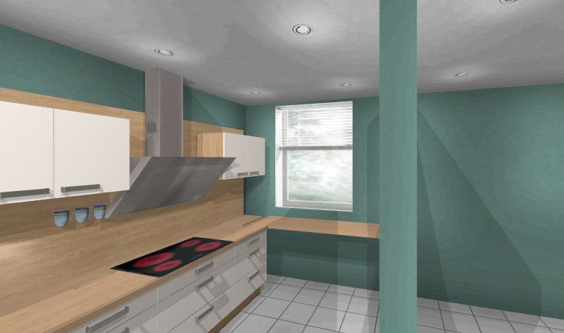

Die Heizung unter dem Fenster würde ich weglassen. Meine geschlossene Küche ist ungefähr so groß wie Eure, der Heizkörper ist seit 27 Jahren nur "Zierde".
Eure Küche wird auf jeden Fall durchs Wohnzimmer und das Südfenster mitgeheizt. Wenn das nicht langt, dann eine Sockelheizung einbauen.

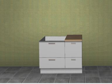

@Pewu
du kannst den 80er Spülen US mit 2 Auszügen nehmen und auf 60 kürzen, und dann noch mal den 80er auf40 trimmen, dann hast du 3-2 Auszüge, was realistischer ist.
Und mit F9 kannst du die Schatten ausblenden.

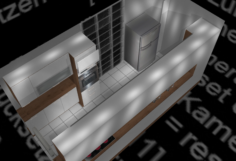

Ich schmeiße auch mal noch eine Idee in den Raum. Allerdings kein L, sondern `nur`2 Zeilen:
Ab Durchgang im Uhrzeigersinn:
90 FrenchDoor
Blende
-Raumecke-Raumecke-
Blende
60HS mit hochgesetztem GSP
50 Auszüge (für das täglichen Geschirr; fix aus dem GSP geräumt, schnell erreichbar vom Essbereich aus)
100 Spülenschrank mit Platz für Altpapier und Co
40 MUPL
80 Auszüge
80 Auszüge mit 80er KF
40 Auszüge
Blende
- Raumecke-HK-Raumecke-
Blende
40 tiefenreduziert
100 tiefenreduziert hier ist bleibender Stellplatz für die vielen Eletrogeräte, ohne dass sie im Wege stehen oder vom Wohnbereich zu sehen sind
60 HS mit BO und MW
Noch schöner wäre natürlich, wenn der Heizkörper nicht unter dem Fenster läge, sondern planoben an der Wand in Form eines Handtuch-Heizkörpers (bin von meinem total begeistert :kiss:): Ihr habt eh eine Blende/Lücke zwischen FrenchDoor und der Wand, da könnte man den Abstand für einen solchen HK gut nutzen, Ihr hättet immer eine gute Möglichkeit, Trockentücher aufzuhängen und zu trocknen (klingt ja nach viel Hand-Spülen bei Euch). Zusätzlich böte es die Möglichkeit, unter dem Fenster ggf. noch eine Arbeitsplatte anzulegen.

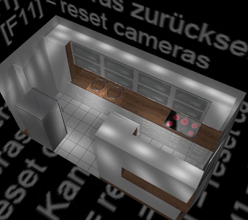

... oder die Zeile drehen? Planunten den HS mit GSP, dann Spüle, MUPL , Auszüge und gegenüber dem breiten Eingang das Kochfeld? Dann hätte die Köchin keine Schränke im Rücken...
@Pewu
hab ich doch geschrieben. es geht doch um's 5er Raster. Du nimmst SP2A8065, einen 80er Spülen US und passt ihn. Als MUPL legst du halt dann eine AP drauf

Das Stück Arbeitsplatte planunten am Fenster auf jeden Fall mit reichlich Steckdosen ausstatten! Da Ihr viele Hitze produzierenden Geräte da stehen habt, auf die Spannung achten!

Wenn Ihr gerne am Fenster schnippeln wollt, wäre das U doch perfekt: Wasser planrechts, Kochen planlinks und Schnippeln dazwischen am Fenster. -allerdings mit Schrank im Rücken.
Es ist halt vom Ablauf ungünstig, alles erst vom Spülbecken auf die andere Seite des Kochfeldes zu tragen um es da zu schnippeln. Der beste Ablauf ist : raus aus dem Kühlschrank >direkt an die Spüle (Gemüse putzen)>schnippeln>garen. Und das alles mit möglichst wenig Schritten. Das wäre bei Euch der Zweizeiler bzw. das U...
