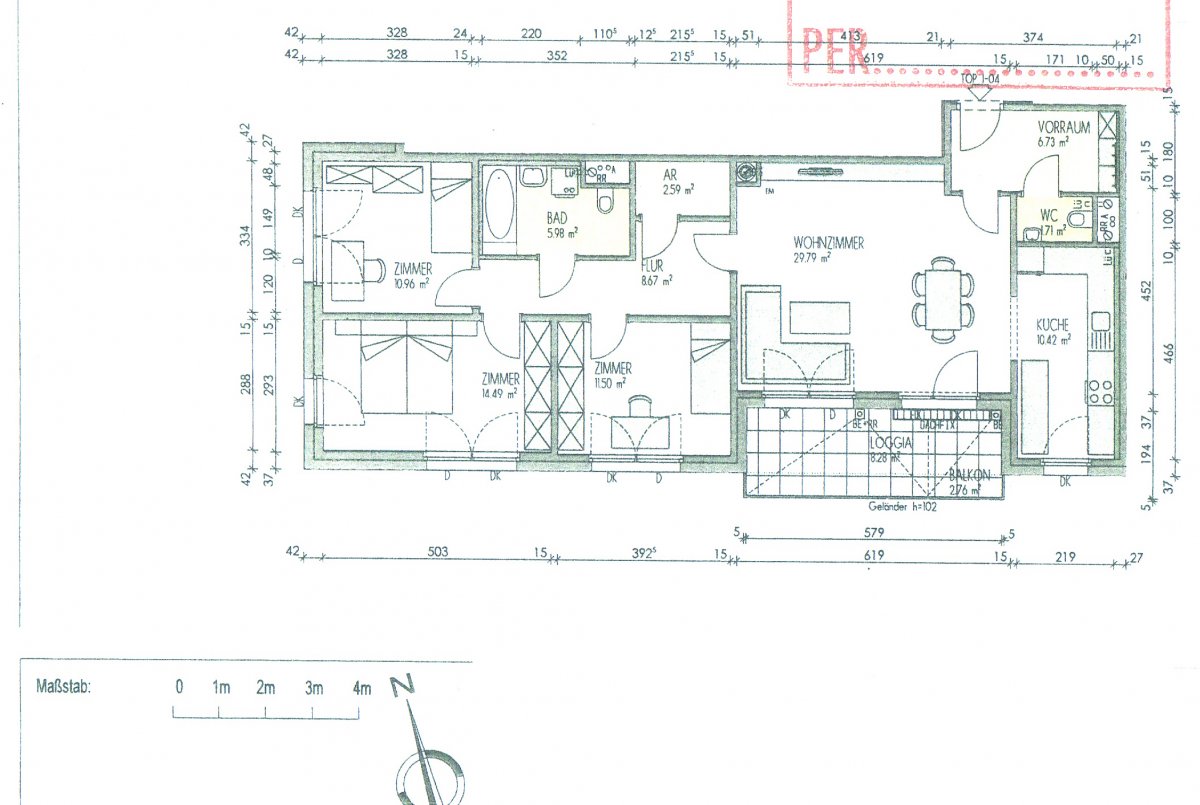

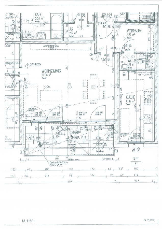

Tja, die Küche ist 227 x 466cm lang, an welchen 'Schwung' hast du dabei gedacht? ist halt schmal, dh ein L, 60cm tief und planlinks (es fehlt das Wandmaß) eine 50cm tiefe Zeile.
Auch bei uns wird fast jeden Tag Reis gekocht, der Reiskocher steht aber im Auszug.
Bei Induktion braucht man keinen Wasserkocher.
Das Dampfgerät ist welches? Bitte verlinken
sorry, links passen auch 60cm tiefe US, der Zeilenabstand wäre dann ca 103-104cm .
ich sehe gerade das Wandstück planoben links ist relativ lang. Wo soll da ein Frenchdoor passen? die Dinger brauchen rechts und links Platz für den Öffnungswinkel der Türen.

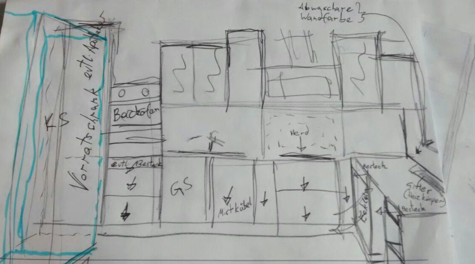

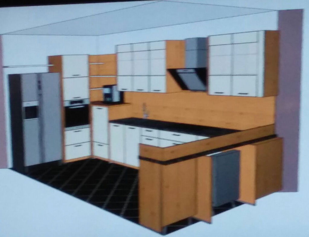

Vielen Dank für die Vorschläge, leider ist es nicht üblich das wir einen Plan oder ähnliches bekommen, jedoch konnten wir ein Bild bekommen.
Küche wäre von Dieter Knoll - Preisbereich ohne E-Geräte/Spüle/Amatour inkl. Montage usw. ca. 6000 Euro.
Geräte gäbe es laut Verkäufer mit Bestpreisgarantie, sodass ich diese noch vergleichen könnte, aber erst in einem nächsten Termin.

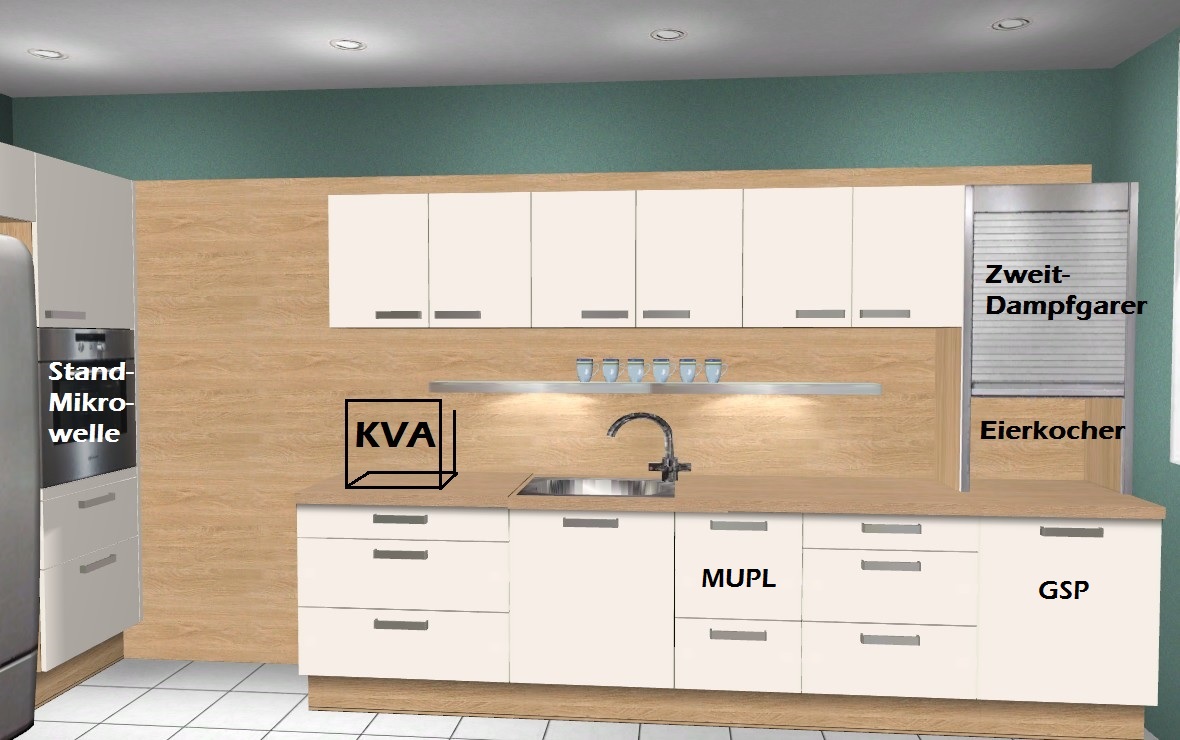

- Kochfeldbreite ca. (in cm): 80 (sprich nicht das Standard 60cm Maß)
- Backofen - höher gestellt
- Geschirrspüler - höher gestellt und darauf hat problemlos Kaffeemaschine oder ähnliches Platz
- über Heizkörper geht die Arbeitsplatte mit 50cm weiter, da doch viel von dieser benötigt wird und teils mit eine Menge an Geräten zugestellt wird - Reiskocher, Eierkocher, Dampfgarer (Suppe), Dampfgarer (für Fisch oder ähnliches).

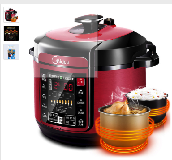

Das Dampfgerät und Reiskocher wurde aus China mitgenommen - Midea und Haier glaub ich.

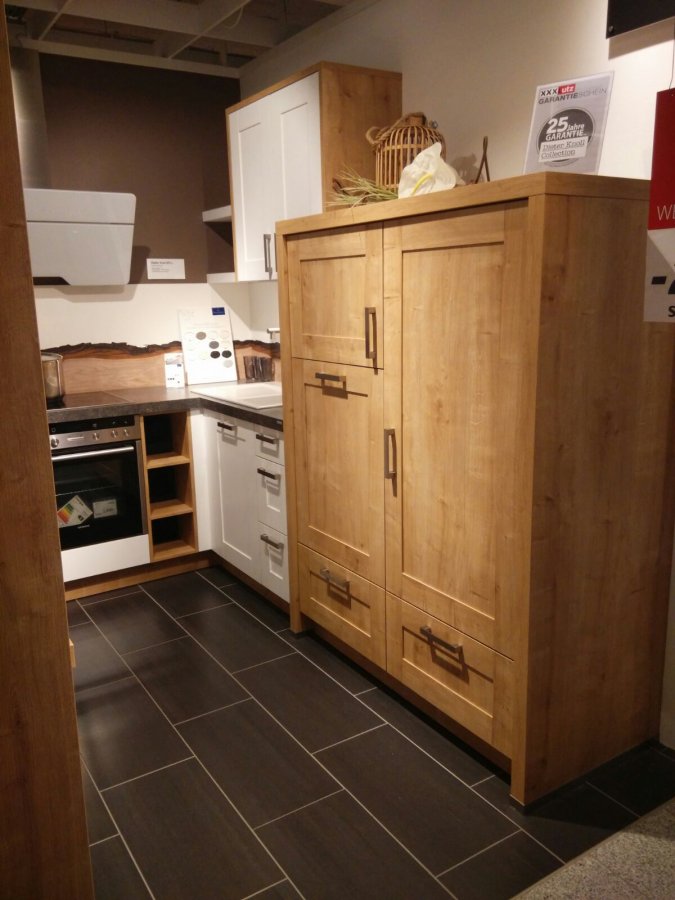

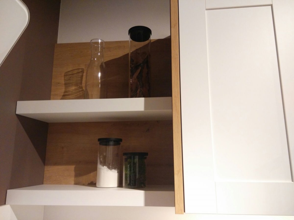

Ähnlicher Stil wie in dem Foto, jedoch keine Einlässe bei den Fronten. Auch die Gläser anders, aber "fast" gleiche Farbkombination.

Welche Geräte existieren denn nun wirklich schon? Ein Stand-Dampfgarer, ein Reiskocher habe ich gelesen.
Eine Einbau-Kühlgefrierkombi würde weniger Platz in Breite und Tiefe benötigen und sich besser einfügen als ein Frenchdoor.
Es gibt Backöfen mir integrierter Mikrowelle , oder Dampfgar-Backöfen oder Backöfen mit Dampfunterstützung. Überlegungen, um den Gerätepark etwas zu reduzieren.
wird der Side-by-Side so wie geplant gestellt, bekommt man bei fast keinem Gerät die Schubfächer des Gefrierteils heraus, da sich die Tür kaum mehr als 90° öffnen lässt bei etwa 5cm Abstand zur Wand! Die meisten benötigen fast 30cm Platz.
Ein Einbaugerät würde auch dieses Problem lösen.

Um deine Küche im Alnoplaner nachbauen zu können, fehlen leider noch diverse Maße:
- Wandabschnitt planlinks oben bis zum Durchgang
- Wandabschnitt planlinks unten nach dem Durchgang
- Durchgangsbreite 140cm, richtig? (offener Durchgang, so sieht es im Grundriss aus?)
- Wandabschnitte rechts und links vom Fenster
- Brüstungshöhe (kollidiert sehr wahrscheinlich nicht mit der gewünschten Arbeitshöhe von 85cm)
- Küchenbreite 219cm wie auf dem Gesamtgrundriss, nicht 227 wie auf dem Ausschnitt, richtig?
Und zusätzlich fehlt die Körpergröße und die optimale Arbeitshöhe vom Zweitkoch, denn:
Wird alleine gekocht? Oder auch gemeinsam? : Alleine bzw. zu Zweit
Kompakte, aber gut geschnittene Wohnung übrigens! :top:
@menorca
Vielen Dank, hiermit vervollständige ich die weiteren Punkte, sofern möglich:
laut Polierplan und meinem Maßstabslineal: 1,15m
laut Polierplan und meinem Maßstabslineal: 2,10m
Richtig, 140cm offen
Rechts - 50cm, Links - 1m
diese müsste im Polierplan eingezeichnet sein, RPH?, FPH?
219 ist richtig
Wird alleine gekocht? Oder auch gemeinsam? : Alleine bzw. zu Zweit (in der Regel Alleine, somit Körpergröße somit auf 145 / 150 richten :-)
Sorry, es ist wohl schon etwas zu spät :-)
ca. 50cm rechts und 50cm links - sprich das kann ich leider nicht genau "abmessen", wo die restlichen 5cm hinkommen.

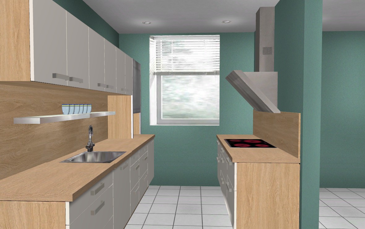

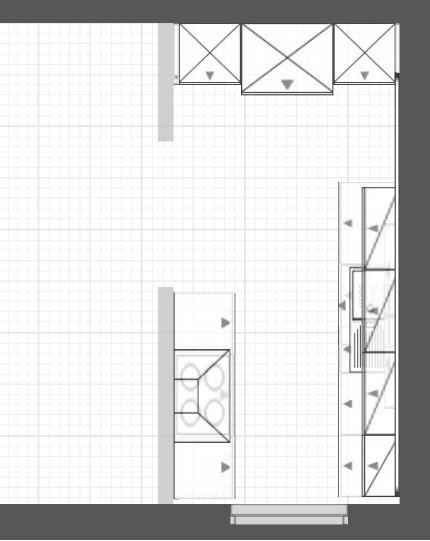

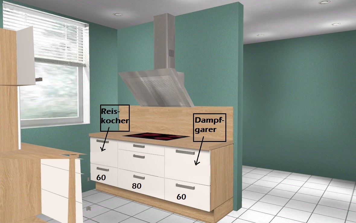

Hier mein Vorschlag ohne L, und ich lass einfach mal die Bilder sprechen. Bei Gefallen und Bedarf geb ich gerne mehr Erläuterungen.
Einzig der erhöhte GSP fiel dem zu schmalen Wandstück zum Opfer.
Der Wasserkessel statt Wasserkocher parkt dauerhaft auf dem Kochfeld.
Erstellt mit Alnoplaner 15b.
