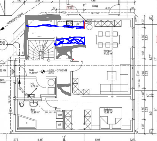

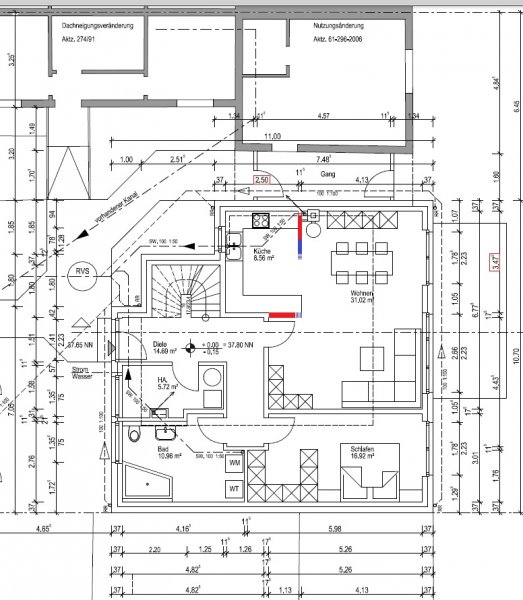

Die Hauspläne
Zur Erläuterung
Die schwarzen Wände sind, wen wundert es, fest vorgegeben. Die Roten Wände sind, ebenso wie die blauen Wände theoretisch entfernbar, stellen aber aktuell unsere angedachte Planung dar. Die blaue, gefüllte Wand oben soll nur halbhoch und eventuell einen kurzen Tresen darstellen. Die gestichelten blauen Bereiche wären variabel zu gestalten.
Falls sich jemand fragen sollte, warum es vom Flur keine Türe zur Küche gibt, so war diese einst geplant, wurde aber im Laufe der Planungen eingedampft.

AW: Moderne Küche für junge Familie
.. und wenn ich jetzt noch die Vermassungen lesen könnte, wäre sogar ich glücklich ;-).
Habt ihr euch mal überlegt das Haus etwas umzuplanen?
Ich würde wohl die Fläche hinter dem Treppenahaus mit dazu nehmen, das gäbe eine lange Arbeitszeile, am besten gleich in Uebertiefe; Gegenüber dann die Gerätewand.
Neben dem Treppenhaus ergäbe es eine Kleider- & Schukammer, im Wohnzimmer noch eine Ecke, praktisch für eine Kommode oder Platz für Bücherregale oder Spielsachen.
Die Türe zum Schlafzimmer würde ich in den Gang vorverlegen; Die Schlafzimmerschränke als 2-Zeiler mit ca 90cm Gangbreite anordnen; das gibt dem Bett etwas mehr Luft.

das mit den Plänen und den Bemaßungen tut mir leid. Das scheint das Forum verkleinert zu haben. Ursprünglich waren die Bilder mal größer.
Die Maße:
Breite (Wand oben) max. 250cm, dann kommt die Kamintrennwand
Breite (Wand unten) mind. 230cm, max. 260cm
Tiefe (Wand links) 347cm
Der SbS-Kühlschrank ist wirklich wuchtig und "imposant", aber doch häßlich wie die Nacht. Für eine tatsächlich freie Aufstellung fehlt irgendwie der Platz. Oder habt ihr da eine sinnvolle Idee, ohne den Stauraum zu vernachlässigen?
Das Eck-Endregal wollten wir, damit man icht von der Seite auf den SBS schauen kann. Die Problematik der "Lagerfläche" für alles mögliche sehen wir ein.
Das Haus umplanen? Ich muss zugeben, dass der Entwurf ziemlich final ist. An den Außenwänden gibt es nichts mehr zu verschieben. Und irgendwie habe ich nicht verstanden, was du mit den ganzen Änderungen meinst. Das Schlafzimmer ist bereits fetig möbeliert mit vorhandenen Schränken. Das Bedarf keiner Änderung. ;-)

Jetzt wird es wesentlich verständlicher. Aber das ist so nicht machbar.
Der Abstand muss dort zum Nebengebäude eingehalten werden. Daher kommt der Rücksprung. Außerdem wäre dann der oben liegende Durchgang zum Garten nicht mehr gewährleistet, weil wir uns mit der Bestandsbebauung in die Quere kommen.
Die Türe im Elternbereich war schon Teil unserer Gedanken, ist aber schon gestrichen worden.
Eine Kücheninsel ist zwar irgendwo toll, aber nicht notwendig. Da kommt uns vermutlich auch wieder der Kamin in die Quere. Und mehr Platz vom Wohnzimmer wollten wir für die Küche auch nicht zwingend "opfern".
Daher sind wir immer noch für Vorschläge offen.

Der Kamin muss an der oberen Wand stehen. Andere Möglichkeiten bestehen wegen des Staffelgeschosses nicht. Es gibt sonst keine sinnvolle Rohrleitung nach oben. Wir wollten aber nicht weiter nach rechts, weil dann die (seltenen) Gäste sogar gegrillt werden. ;-)

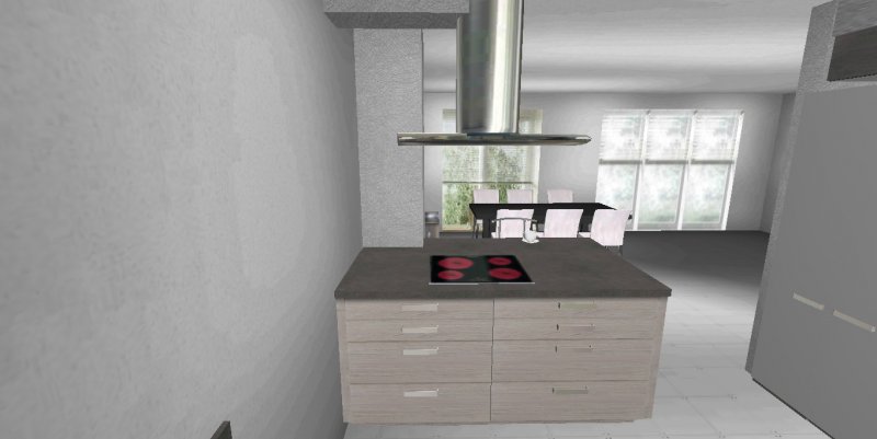

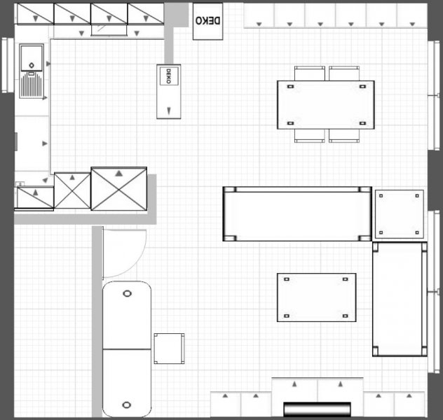

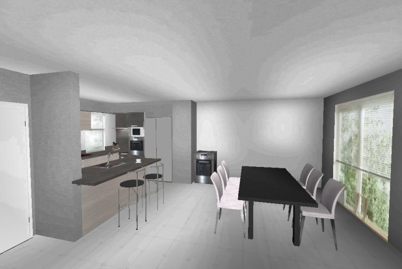

Das der Grundriss nicht erweitert werden kann ist natürlich schade, aber man bekommt auch so, eine schöne Küche im Raum untergebracht. Sogar eine Insel ist möglich...:cool:
Den Kamin habe ich mit Trockenbau etwas vertieft, damit man den SBS, zusammen mit dem Hochschrank für BO+Mikrowelle schön integrieren kann. Auch für die Abluftführung ist ein Trockenbau nötig. Über dem Fenster ist dieser auch recht Praktisch, weil man dort schon eine Arbeitsbeleuchtung unterbringen kann.
Für Müll unter der APL habe ich in der Spüleninsel nicht so richtig Platz gefunden, darum habe ich darauf verzichtet. Notfalls könnte man ihn aber in der Kochzeile unterbringen.
Als DAH habe ich einen Lüfterbaustein vorgesehen, der im Hängeschrank untergebracht wird.
Verplant habe ich...
- Trockenbau
- SBS
- Hochschrank für BO+Mikrowelle
- 30er Unterschrank mit Drehtür, für senkrecht gestellte Bretter oder BO-Bleche
- 80er Unterschrank im Raster 1-1-2-2
- 30er Unterschrank im Raster 3-3 für hohe Flaschen oder wenn man ihn anders platziert für MUPL
- Blende
Insel
- Blende
- GSP
- Spülenschrank
- 60er Unterschrank mit Auszügen
- Wange
- überstehende APL zum Sitzen

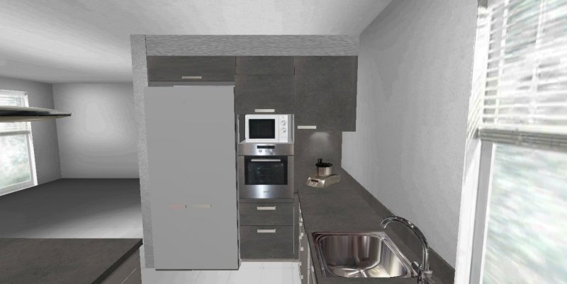

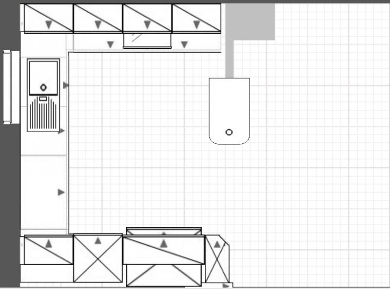

  • TM - conny.KPL
  • TM - conny.POS

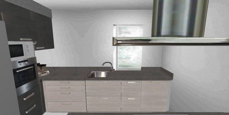

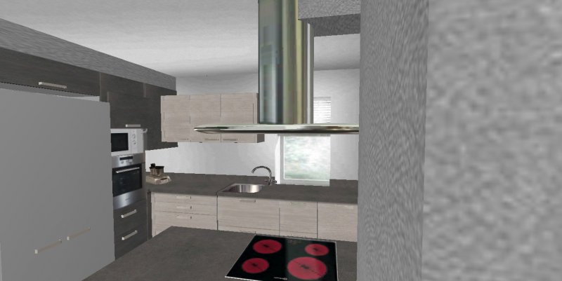

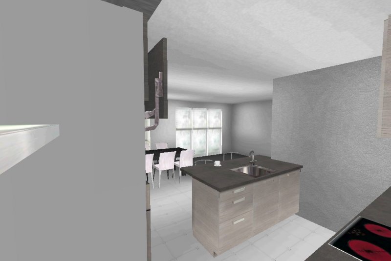

Zwischen SBS und Ofen liegt ein 60cm breiter Kamin und die Sanitäranschlüsse sind laut Ceckliste... Sanitäranschlüsse : vollkommen variabel
Wir fragen diese Dinge nicht umsonst ab.
Nichts desto trotz, ich habe noch einen Plan B, obgleich mir Plan A besser gefällt.

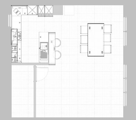

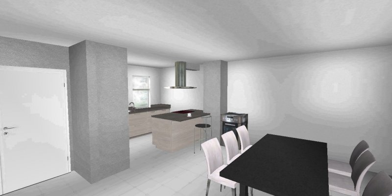

Dieses mal mit Kochinsel. Dort habe ich übertiefe U-Schränke verbaut. Wenn diese nicht ins Budget passen, können sie natürlich gegen normaltiefe eingetauscht werden.
Hier mal ein Vergleich von normal zu übertief aus meiner Küche...
- Trockenbau
- SBS
- BO-Hochschrank
- tote Ecke mit Hängeschrank
- 90er U-Schrank mit Auszügen
- 80er Spülenschrank
- 45er MUPL
- GSP
- Blende
Insel
- Blende
- 80er U-Schrank mit Auszügen
- Wange
- überstehende APL
  • TM - conny1.KPL
  • TM - conny1.POS

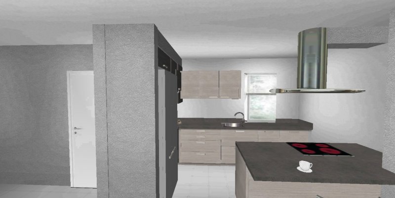

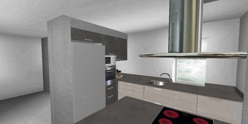

...und hier noch einmal mit Hängeschränke.
  • TM - conny1a.KPL
  • TM - conny1a.POS

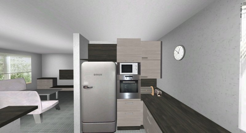

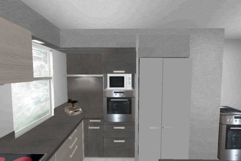

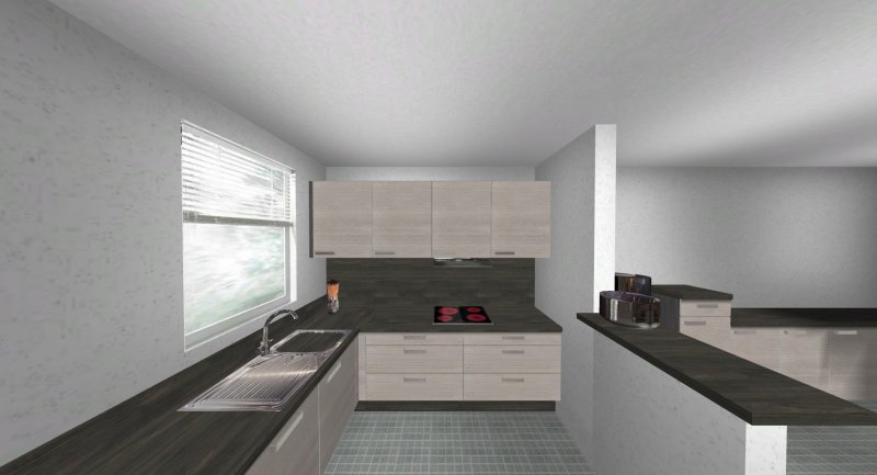

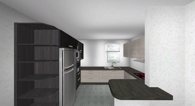

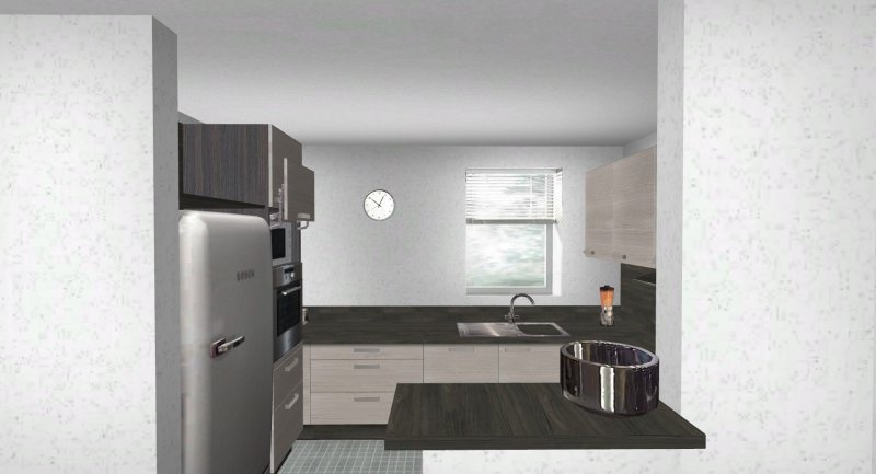

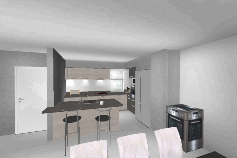

Soooo,
vielen Dank bis hierher schon mal. Wie versprochen habe ich mich heute morgen wieder mit unserer Küche beschäftigt.
Als Erstes habe ich mal die "Restdeko" alias Wohn und Esszimmer hinzugefügt. Natürlich entsprechen die Bauteile in Farbe und Design nicht unbedingt unseren tatsächlichen Möbeln, aber die Maße stimmen soweit.
Jetzt wieder zurück zur Küche:
Ich habe unseren urprünglichen Plan wieder genommen und ein wenig mit Connys Vorschlägen modifiziert, wobei ich auch hier wieder die Halbinsel weggelassen habe. Der Grund dafür liegt in meiner Frau. Wenn Sie nur Halbinsel, Insel oder irgendetwas dergleichen hört geht sie an die Decke.
Den Trockenbau über dem SBS habe ich weggelassen und statt dessen einen Regalboden eingezogen. Dort kann man ein wenig Deko platzieren, die nicht katzenresistent ist.
Hier die Planungsdaten aus dem Alno -Planer:
Und ein paar Sceenshots dazu.
Bei deiner Anordnung ist es halt sehr schade, dass der Koch immer nur mit dem Rücken zum Ess/Wohnzimmer arbeitet. Selbst mit den "Besitzern" der Theke kann er nur über die Schulter nach hinten kommunizieren.
Das ist etwas, das unsere Mütter (die Väter haben doch fast nicht gekocht) in ihren abgeschlossenen Küchen hatten. Ich dachte immer, das mag die junge Generation heute nicht mehr.
Wenn das Wort "Halbinsel" solche Allergien auslöst, dann nenn sie halt Kommunikationszentrum, Anrichtebereich oder frei platzierter Stauraum und Arbeitsbereich ;-). Euer Kleinchen würde später den Platz zum Plätzchen backen liiiieben!
55.772
Connys Variante 1 hatte vor allem einen Vorteil für den SbS ... das Kühlteil hat sich Richtung Küche geöffnet.
Der SbS planunten, da öffnet das Kühlteil immer der Küche abgewandt.
Ich finde diesen kleinen Tresen mit 40 cm Tiefe überflüssig. Der hat so gar keinen Bezug zur Küche. Wozu denkt ihr den an? Lt. Checkliste für 2 Personen ... was sollen die da machen?
Dann, warum ausgerechnet die Spüle direkt vors Fenster? Das ergibt immer Öffnungsschwierigkeiten und viel schöner ist doch die Hauptvorbereitungsfläche vorm Fenster. Wenn dann die Brüstungshöhe vom Fenster noch so ist, dass die APL in die Fensterlaibung laufen kann, dann hat man auch gleich noch ein tieferes Stück APL. Spüle also etwas weiter nach planunten und wird dann auch der Platz zwischen Kochfeld und Spüle besser nutzbar.
In der Ecke würde ich eher einen Ullaschrank , also auf jeden Fall volle Hochschranktiefe, einplanen. Die zurückgesetzten Hängeschränke ergeben zusammen mit dem Hochschrank und dann dem noch tieferem SbS ein sehr unruhiges Frontbild.
Habt ihr schon mal eine Stauraumplanung gemacht? Ihr wollt ja alle Vorräte, Geschirr etc. im Küchenbereich unterbringen. Keller gibt es nicht.
Mir fällt dabei auch auf, wo sollen eigentlich die Garderobe/die Schuhe von jetzt 3, werden wohl mal 4 Familienmitglieder ;-), hin?
Hmm ... ist dieses Sideboard planoben notwendig? So hast du zwischen Sofa und Sideboard gerade mal 260 cm ... Tisch auch nur 80 cm tief. Dort ist auch noch der Hauptzugang zur Terrasse.
Man sieht auch im Vergleich den Architektenplan, da wirkt die Grundrissgestaltung großzügiger. Die gut 300 cm Sofa-Schenkel in den Raum hinein wirken halt sehr trennend. Bei länglicheren Räumen ist das weniger problematisch, aber hier ist der Koch/Ess/Wohnraum in seiner Grundskizze ja relativ quadratisch, was immer schwerer zu möblieren ist.

Ich finde die Positon vom Backofen sehr beengend.Ohne Not,
der Raum ist wirklich gross genug,würde ich den nicht so einquetschen.
Der Sinn der Theke erschliesst sich mir auch nicht.
Man kann weder dran arbeiten,noch vernünftig dran sitzen.
LG Bibbi

Diese Trennwand zwischen Küche und Essbereich gefällt mir gar nicht und die Theke auf dem Wandstück ist zu nichts richtig zu gebrauchen.
Ich kenne mich mit Kaminöfen nicht sonderlich aus, aber kann man so nah daran stehen oder sitzen, wenn dieser läuft? Und eine etwas ketzerische Frage: werdet ihr den Ofen überhaupt nutzen, wenn er weit weg vom Wohnbereich eingeklemmt in der Ecke steht?
Das Regalbrett über dem Kühlschrank würde ich eher als Stauraum für Kochbücher oder ähnliches verwenden, Deko sieht an der Position keiner. Die Hängeschränke im Eck sollten gleich tief wie der Schrank daneben sein.
Durch die Möblierung entstehen 3 praktisch abgetrennte Räume mit Engstellen am Eingang und zwischen Kühlschrank und Sofa. Das wirkt nicht sehr großzügig. Aber es ist natürlich nicht einfach, wenn 4 Wohnfunktionen (Kochen, Essen, Wohnen, Arbeiten) auf weniger als 40qm passen müssen.
