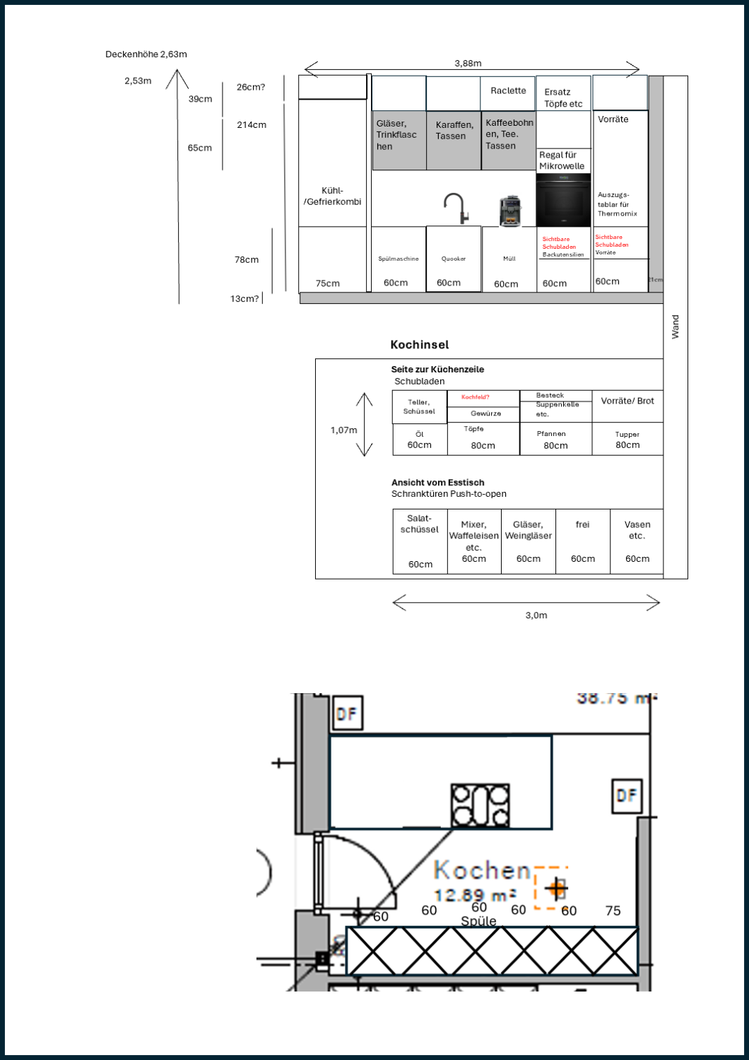

Dann ändere ich nochmal die Planung. Zum KS habe ich noch dieses Gerät gefunden:
perfekt, der sieht gut aus von den Maßen :-)
Bei Türen ziemlich unpraktisch, daher eher mindertiefe US empfehlenswert. Man kommt ansonsten an den hinten gelagerten Sachen nicht ran ohne den halben Inhalt erst verräumt zu haben.
Die Insel ist dann auch nicht so wuchtig.
macht Sinn. Dann tendiere ich zu den 46cm tiefen US auf der Außenseite, auch wenn wir genug Platz zum Esstisch hätten. Glaube das ist praktischer!
Genau dafür braucht man die Spüle in der Nähe. Hübsche Beispiele von zeitgenössischen Inseln mit Spüle:
Danke für die Inspo. Man sieht tatsächlich sonst eher die Variante Spüle auf der Küchenzeile und Herd auf der Insel. Es gibt schon gute Gründe für die Spüle auf der Insel, aber mein Mann und ich sind trotzdem noch nicht ganz überzeugt :-) Werden die nächsten Tage unsere Küchenabläufe bewusster beobachten, vielleicht sehen wir es danach anders, aber Stand jetzt sind wir immer noch für Spüle auf der Küchenzeile und Herd auf der Insel.

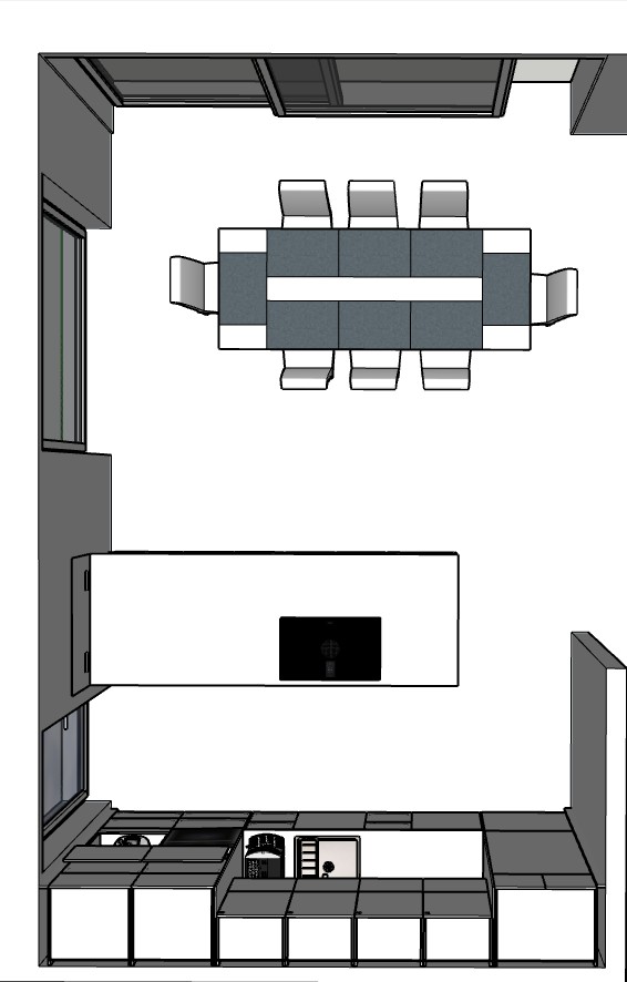

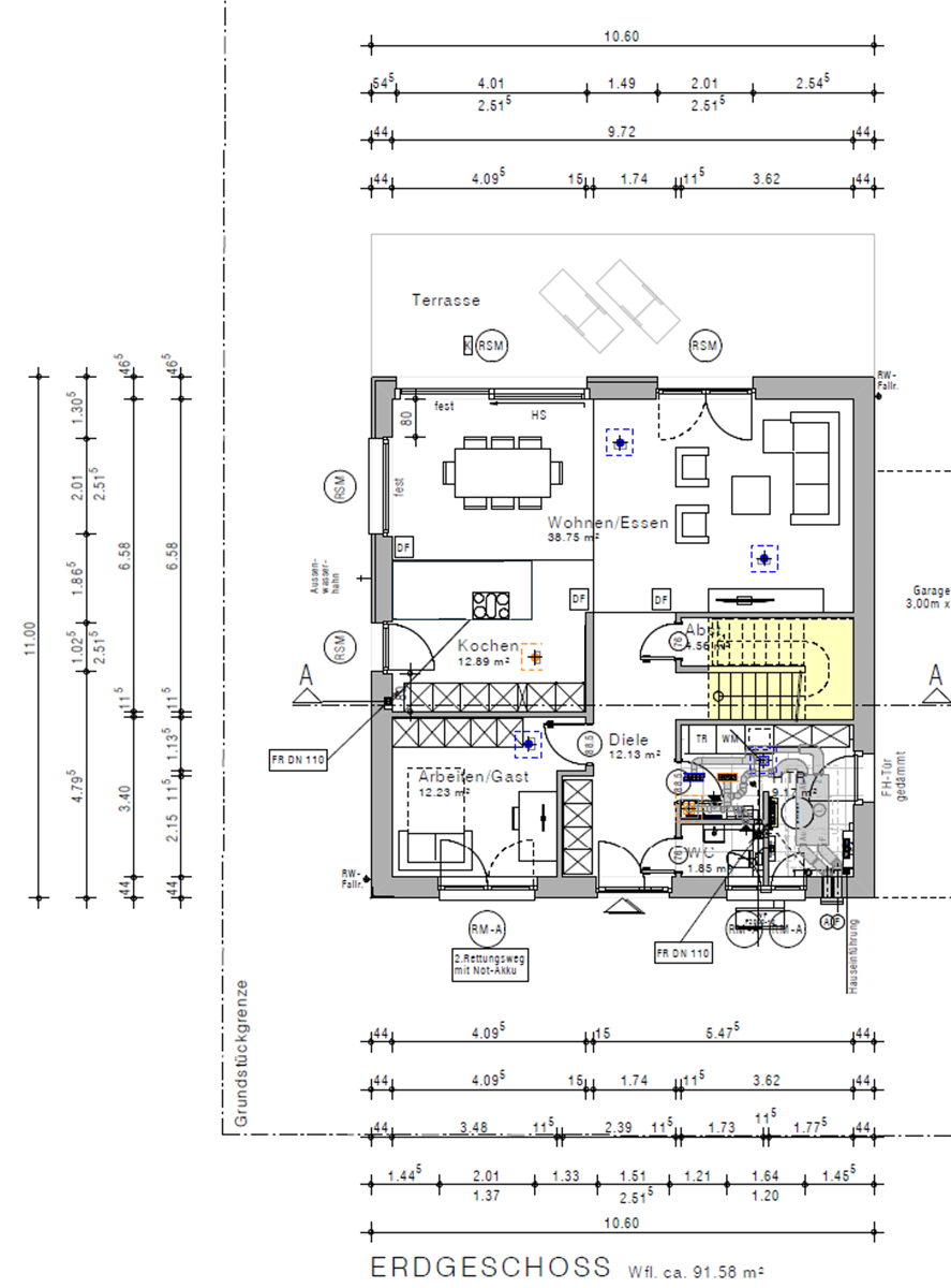

Den Grundriss füge ich bei. Es kommt noch eine Lofttür vom Flur zum Wohnbereich. Wir haben auch überlegt eine Tür gegenüber von der Abstellkammer zu machen, so dass man schnell von der Küche zur Abstellkammer kommt, aber die Lofttür wird ja nicht weit weg sein, deswegen planen wir ohne Durchgang vom Flur zur Küche, was meint ihr? Wir haben am Donnerstag unser finales Gespräch um die letzten Änderungen am Grundriss zu besprechen.
Die Terrassentür an der Küche müssen wir noch etwas nach unten verschieben, damit der Abstand zwischen Küchenzeile und Insel nicht so groß wird (planen ca. 1,15m ein).

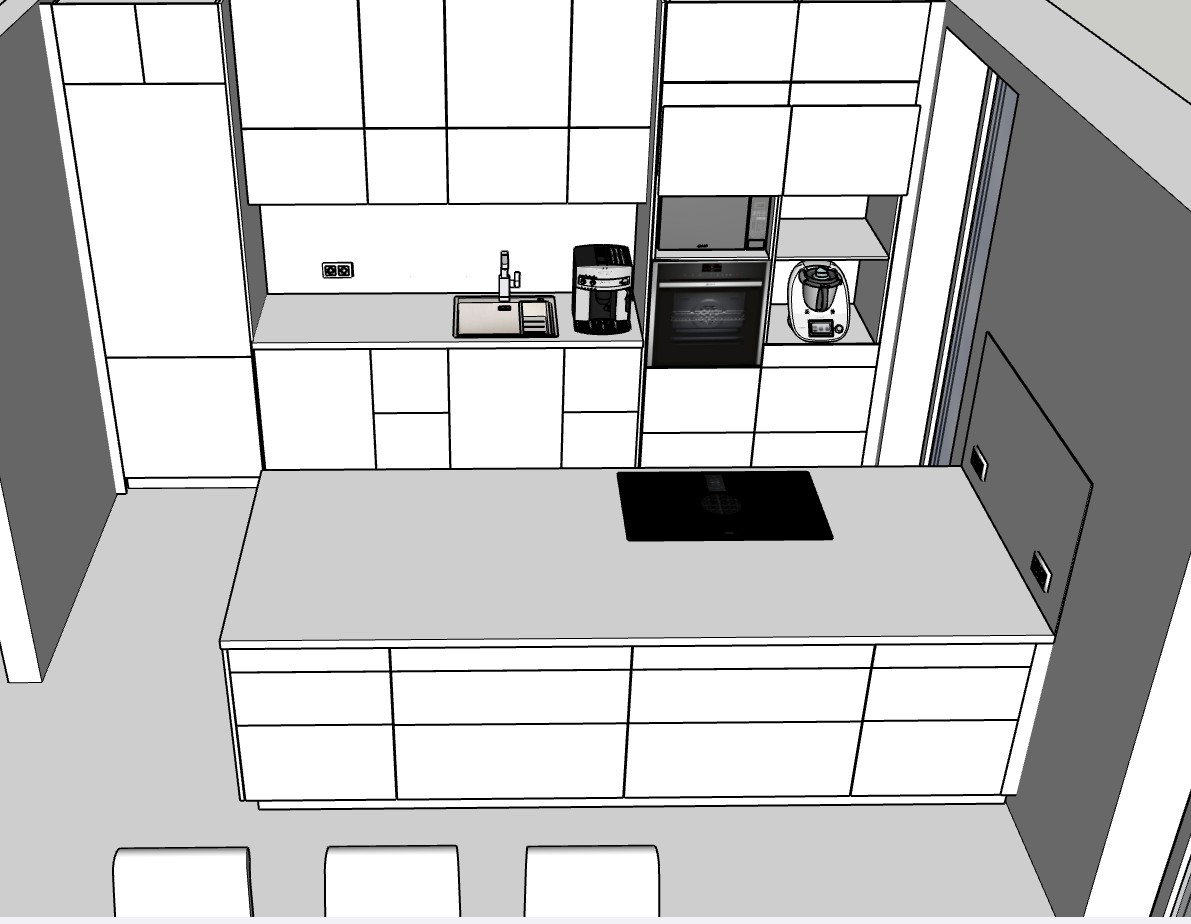

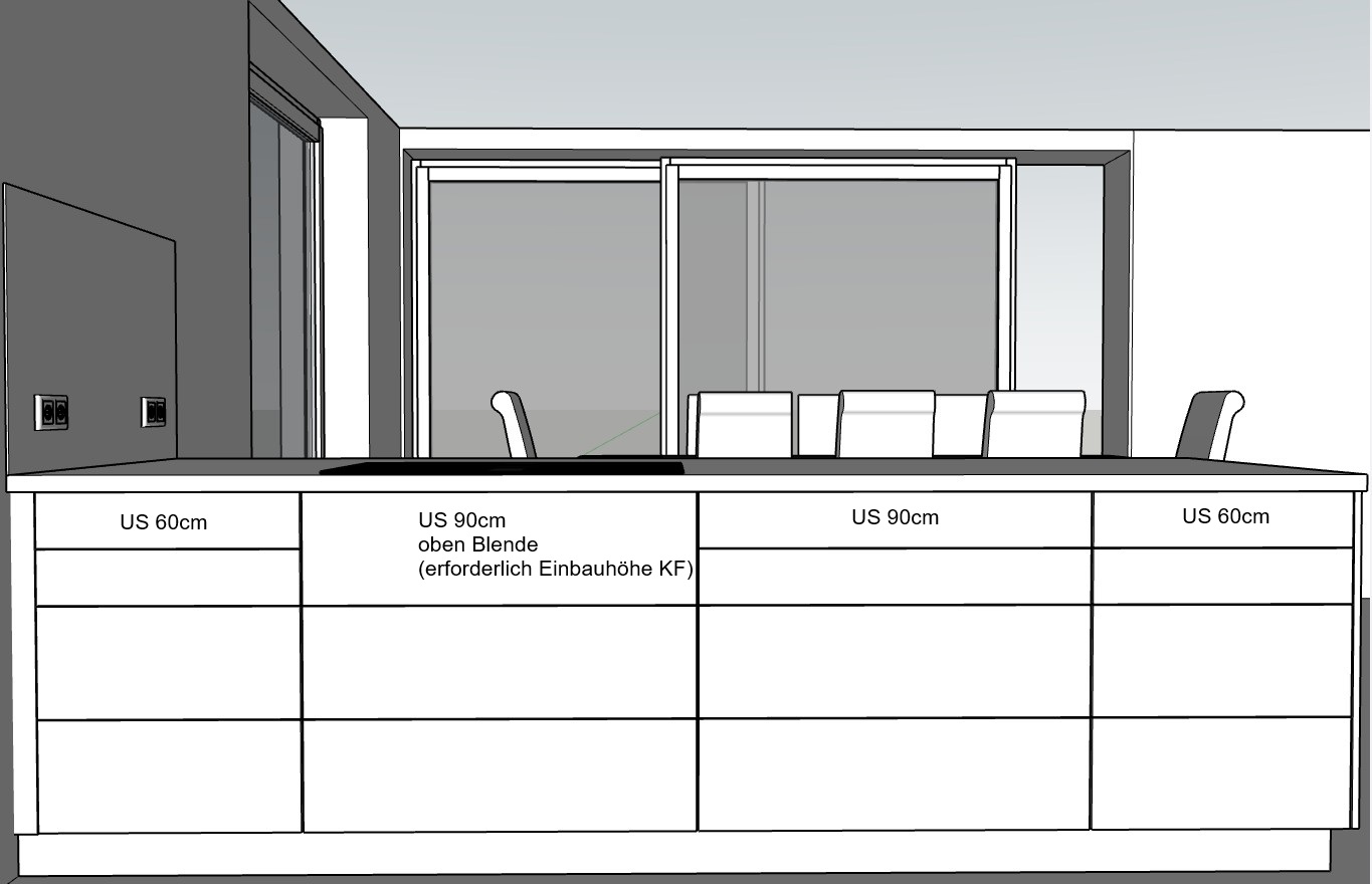

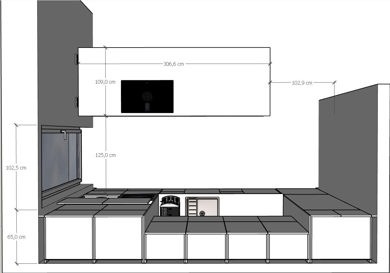

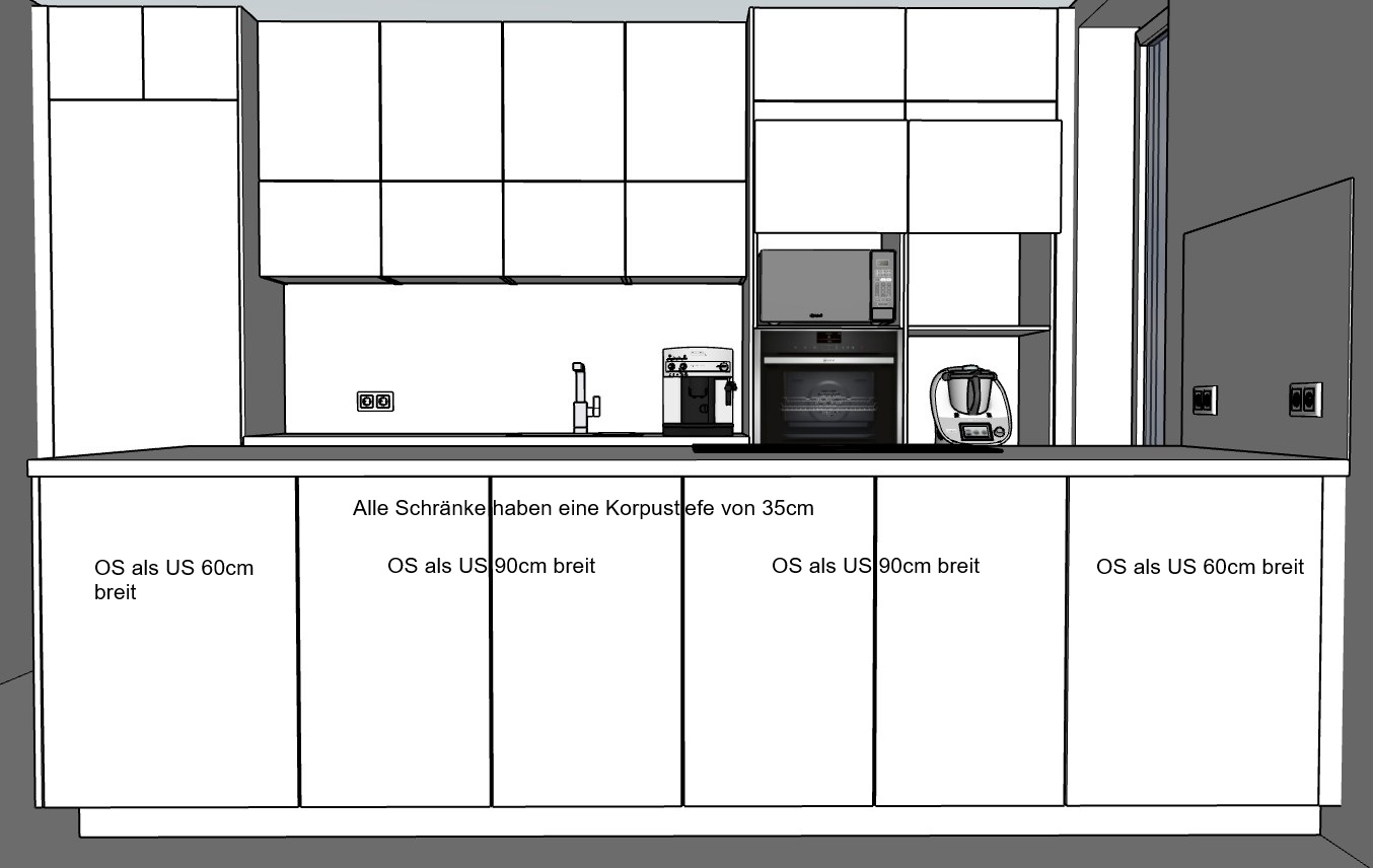

Hier mal die überarbeitete Version mit Einbaukühlgerät. Du hast geschrieben, dass ihr die Terrassentür an der Küche noch etwas nach unten verschieben wollt um den Abstand von Wandzeile zur Insel zu reduzieren, was in der Planung berücksichtigt ist.
Hier hat die Insel aussen 35cm tiefe Schränke, mit Abstand zu den innen stehenden (56cm tiefen) Schränken um 10cm. Der Abstand zw. den Schränken ist für eine ggf, geführte Umluft gedacht, um eine Tiefenkürzung der Auszüge im Kochstellenschrank zu vermeiden
Insel innen
Insel aussen

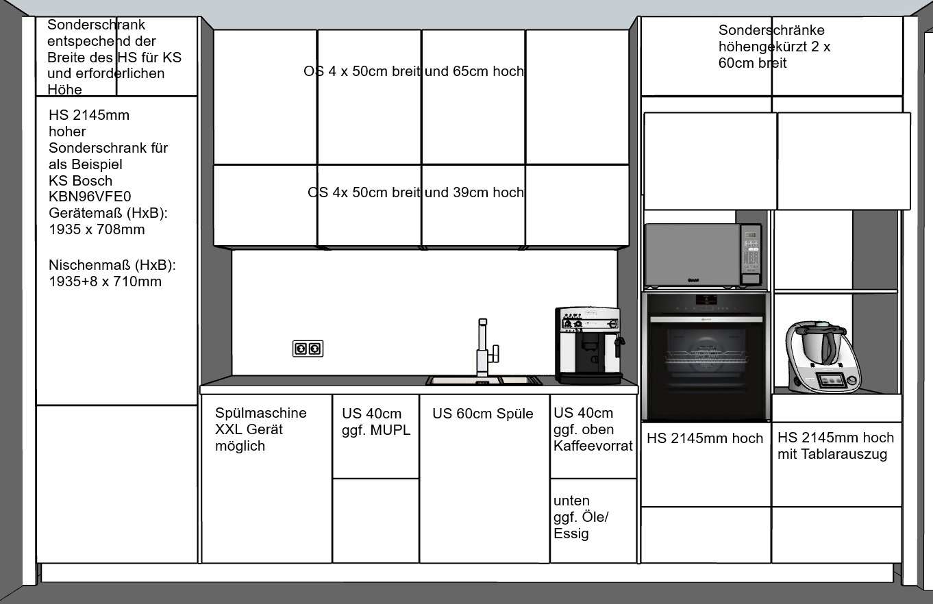

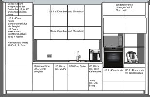

Noch die Wandzeile. Weil du geschrieben hattest dass du gerne die Spüle an dieser Zeile haben möchtest und dort vorbereitest ist meine Überlegung zw. Spüle und Spülmaschine den MUPL zu plazieren.

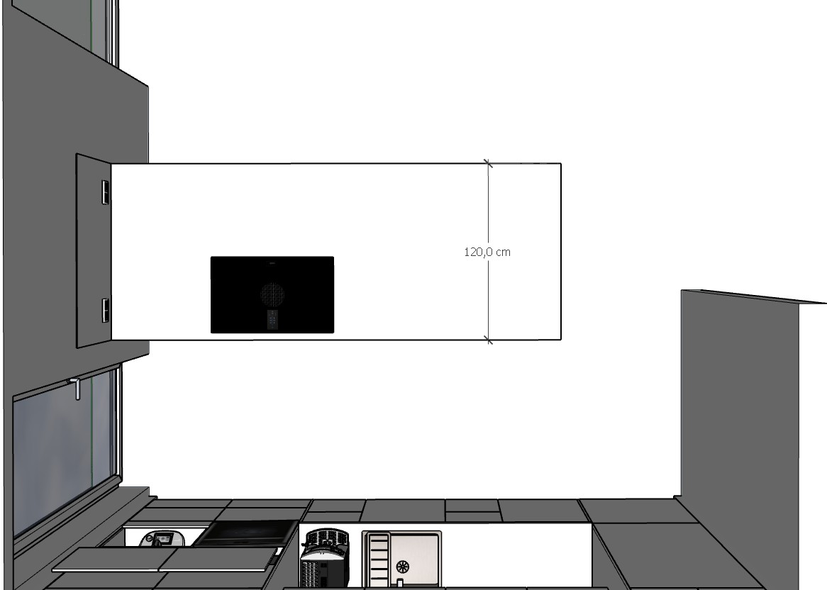

Dann noch die Insel aussen mit 46cm tiefen Schränken ebenfalls auseinandergezogen. Die Schränke dann ggf. mit Schubladen und Ausügen.

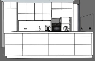

Vielen Dank nochmal an alle für die wertvollen Beiträge. Wir haben uns zwischenzeitlich auch Gedanken gemacht und uns entschieden: Spüle in der Zeile, Kochfeld auf der Insel ! Wir haben jetzt eine Schüller Küche geplant, leider haben wir keinerlei Unterlagen mitbekommen, deswegen habe ich mal aus dem Kopf versucht, die Planung zu rekonstruieren. Die Skizze habe ich beigefügt. Viel haben wir tatsächlich nicht geändert - der Sockel an der Küchenrückwand ist versteckt hinter längeren Türen, es wird eine Natursteinplatte und der XXL Geschirrspüler ist dank euren Tipps eingeplant. Der Grundriss bzw. die verfügbare Breite hat sich etwas verringert, da ein Rohrkasten an der Küchenzeile sein wird, aber die Raster, die ich vorher schon eingeplant habe, passen trotzdem. Hier die Eckdaten:
- Schüller Front Materia in muschelweiß
- Arbeitsplatte 2cm Naturstein Taj Mahal an der Insel und Küchenzeile; Rückwand in Schichtstoff Muschelweiß
- APL Höhe 92,5cm (niedriger geht nicht wegen XXL Geschirrspüler , aber vertretbar finde ich)
Geräte AEG :
- Kühlschrank ek7e75s1
https://www.aeg.de/search/?q=ek7e75s1&tab=Products&landingcategory=true
- Geschirrspüler GX970XT
- Backofen BP7200T
- Muldenlüfter XCD6847CS
- Einbauspüle Blanco

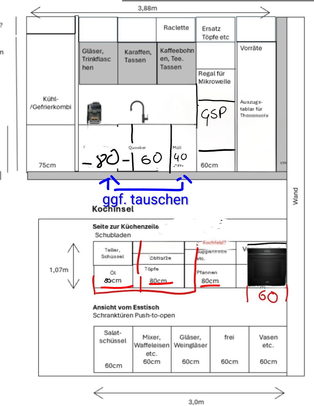

Folgende Punkte würden wir gerne mit euch aufnehmen:
- Würde es nicht Sinn machen einen höheren Korpus (84,5cm) zu nehmen, da mehr Stauraum. Ein Sockel von 6cm wäre für uns ok (optisch eigentlich ja auch schöner). Oder gibt es dann Probleme mit dem XXL Geschirrspüler ?
- Das Raster über dem Kühlschrank fällt aus der Reihe, da der XXL Kühlschrank einen Korpus von 2,14m Höhe braucht. Der kleinere Korpus (2,01m) reicht wohl nicht. Wie kann das sein, wenn der Kühlschrank 1,90m hoch ist? Habe den Link oben zum Gerät mal geteilt.
- Wo in der Insel würdet ihr den Herd planen? Finde ihn gerade eigentlich gut positioniert, da in der Nähe zum Kühlschrank und Spüle. Ärgerlich ist, dass der Müll einen ganzen US einnimmt, aber sehe keine andere Lösung, ihr?
Danke vorab für euren Input!
LG, Anna

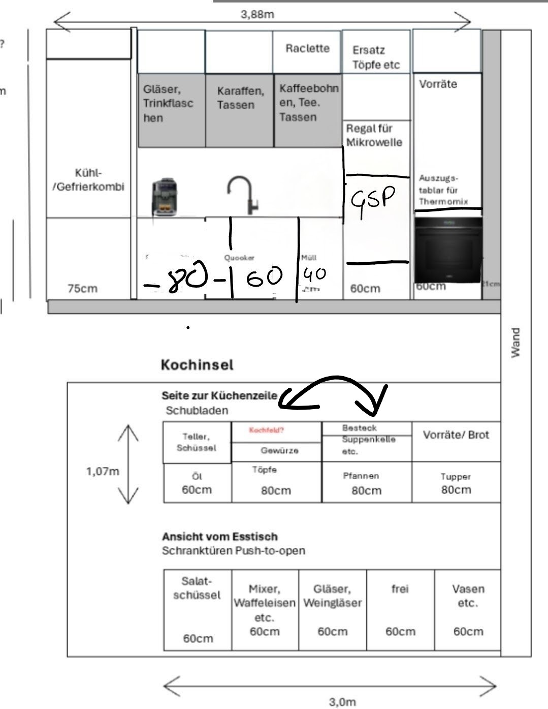

Wir werden 8cm bekommen und das wäre zu knapp für den XXL Geschirrspüler gewesen. Aber da wir eh unbediengt einen höhergesetzt haben wollten, war das kein Probelm.
Wäre es eine Alternative für euch den GSP ganz rechts in den Hochschrank zu packen, hochgesetzt? (Ist ja gerade mit 2 Kindern und entsprechend Mengen die man aus und einräumt, auch sehr praktisch)
Die Vorräte könnten dann entsprechend in den Schrank der anstelle der Spülmaschine käme. Zudem könntest du den Schrank dann etwas breiter machen und somit deinen Müllschrank schmaler.
Den Thermomix würde ich dann auf die Kochinsel stellen, der sollte idealerweise ja auch in der Nähe vom Dunstabzug stehen + alle Argumente vom Ablauf für das Kochfeld auf der Insel zählen ja eigentlich auch für den Thermomix.
Wenn er versteckt werden soll, gibt es ja auch noch sowas wie den FixLift (das habe ich bisher aber nur im Internet gesehen und habe keine persönliche Erfahrung)
Alternativ könnte auch der Ofen unter die Arbeitsfläche auf der Insel, falls ihr den Thermomix sehr sehr oft und den Ofen eher selten benutzt. Der Thermomix dann in den Ofenschrank.
Mit Einbaukühlschränken kenne ich mich leider nicht aus.
Den Herd würde ich vom Gefühl her Richtung Balkontür setzen und somit möglichst weit weg von der Kante und den Durchgang. Aber das ist mehr Bauchgefühl.
Auf jeden asymmetrisch, damit du eine schöne große zusammenhänge Arbeitsfläche hast.
Das Kochfeld würde ich weiter Richtung Wand (planlinks) schieben. Dann ist es nicht direkt gegenüber der Spüle sondern leicht versetzt was praktisch ist. Auf jeden Fall eine mindestens 120 cm breite zusammenhängende freie Arbeitsfläche am freien Ende der Halbinsel planen an der man von 3 Seiten arbeiten kann. Den MUPL würde ich dann unter dieser Hauptarbeitsfläche platzieren gerne auch in einem etwas schmaleren Schrank (30-45 cm je nach Bedarf). Dann kann man beim Vorbereiten den Müll direkt da rein wischen oder werfen. Diese Position wäre dann neben dem Kochfeld und direkt gegenüber der Spüle. So habe ich es in meiner Küche auch gelöst. Dann könnte unter der Kaffeemaschine Geschirr oder Vorräte aufbewahrt werden.
Den Ofen könntet man sonst auch unter das Tabelar für den Thermomix packen.Auch so kann der GSP hoch und du hättest keine Problem mit der Sockelhöhe und den Gerät.
+ Man sieht den Ofen von Esstisch auch nicht.
Oder halt in die Insel.
Aber auch wenn du den Ofen an der ursprünglichen Stelle lässt würde ich die Insel 80-80-80er Kochfeld - 60 - Wand , aufteilen. Dann hast du eine tolle von 3 Seiten zugängliche Arbeitsfläche.

Ich persönlich wäre bei dieser Aufteilung
Kommt immer auf die für euch optimale Arbeitshöhe an.
so wie ich jetzt die Montageanleitung gesehen habe wohl kein Problem, sollte dir aber dein KFB genau sagen können.

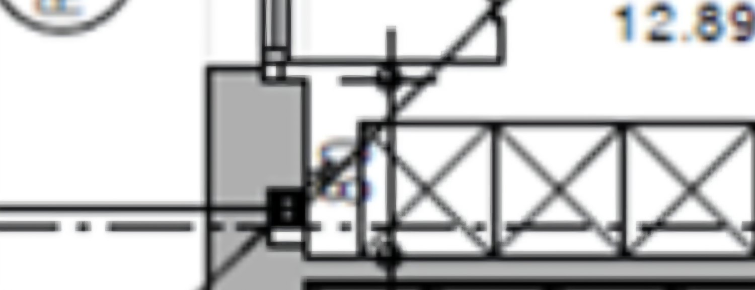

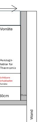

Du hast 3x 60US in der Zeile planen lassen, was doch zu einer sehr breiten Wandblende rechts führt, würde mich persönlich stören würde da Platz zu verschenken.
schon oft darüber nachgedacht, weil glaube ich echt praktisch, aber das zerschiesst mir mein Raster und die Optik ist mir nicht unwichtig.
Ich tendiere jetzt auch dazu den Herd Richtung Wand zu verschieben. Man liest ja oft vom Küchendreieck. Wenn der Herd jetzt mehr Richtung Wand kommt, wäre es nach der Dreiecks Logik ja nachteiliger. Oder ist die Logik nicht mehr zeitgemäß? Den Kühlschrank würden wir gerne da lassen, weil er vom Wohnbereich schnell zugänglich ist.
Da ist leider ein 21cm Rohrkasten geplant. Der wird eine Tiefe von 50cm haben und muss deswegen hinter einer Blende versteckt werden. Könnten den Rohrkasten auch bündig zu den Schränken verkleiden, aber laut KFB ist es besser mit der niedrigeren Tiefe, da man mehr Spielraum hätte, um Türen zu öffnen, weil es recht eng geplant ist momentan.
