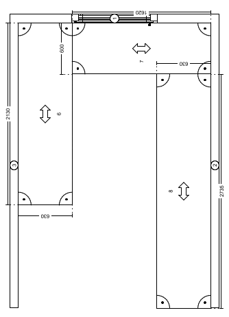

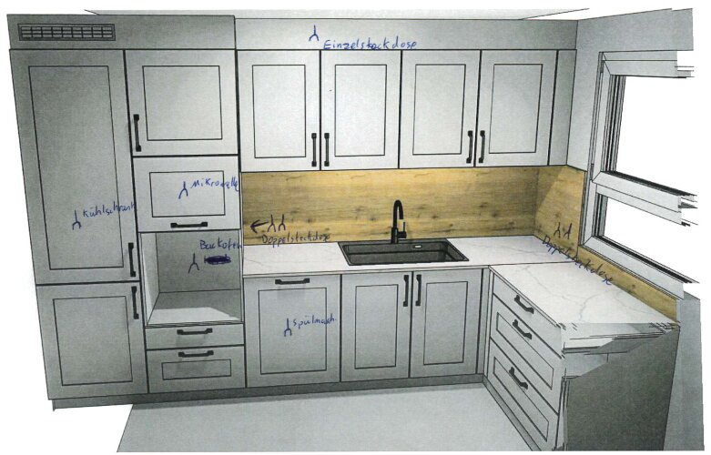

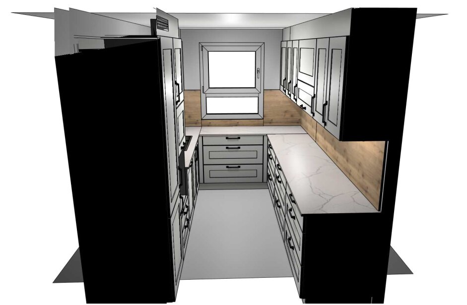

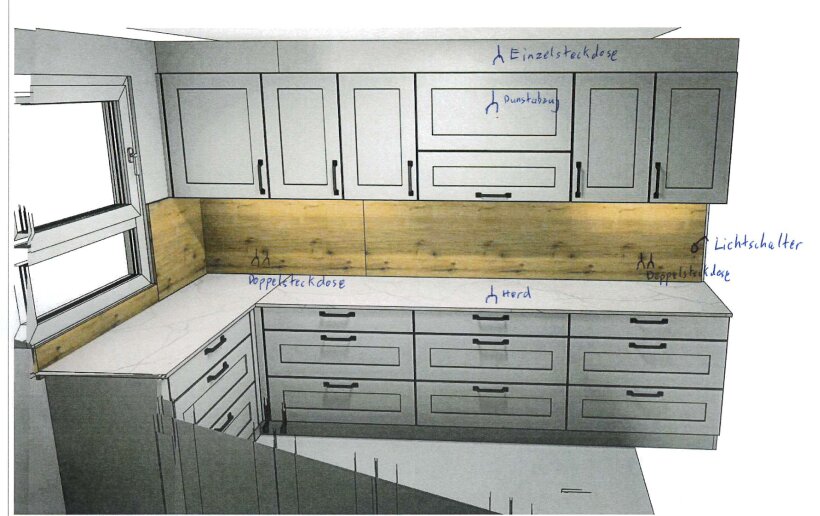

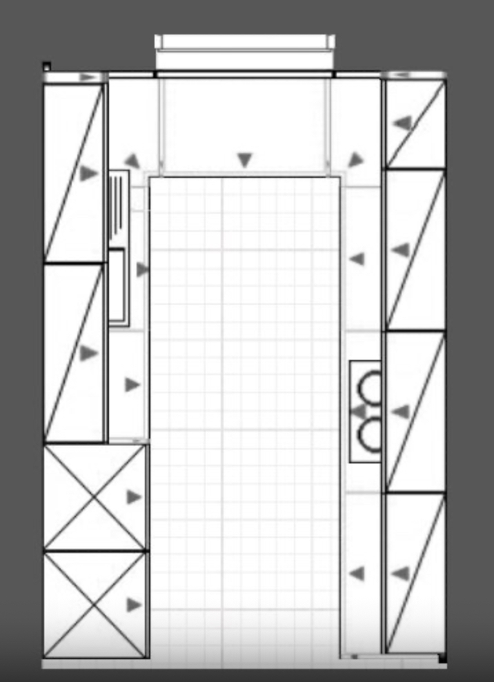

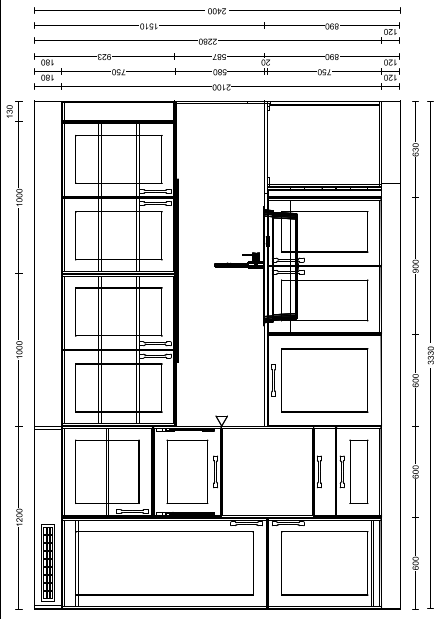

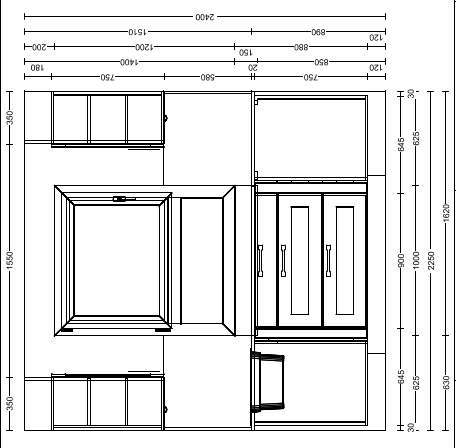

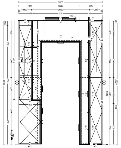

ich habe nun die Rückmeldung aus dem Küchenstudio erhalten, dass die untere Schublade zu trennen nicht möglich wäre und dass ein Müllsystem für den 30er Schrank ebenfalls nicht möglich wäre (kenne ich mich nun zu wenig aus um das zu wiederlegen).
Die Planung wird daher wohl auf ein Front mit zwei Türen hinaus laufen und dort dann ein ausziehbares Müllsystem.
Mit den 3 90er Schränken meinte der Küchenplaner wird es eng an der Ecke mit dem Abstand. Wir versuchen es aber mal mit einer 2cm abstandsleiste, da würden wir exakt das limit der Länge der Küche (3,33m) erreichen.
Glücklich über die ganzen Änderungen war der Planer ebenfalls nicht.
Bleibt also noch spannend...
