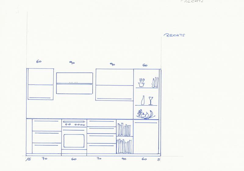

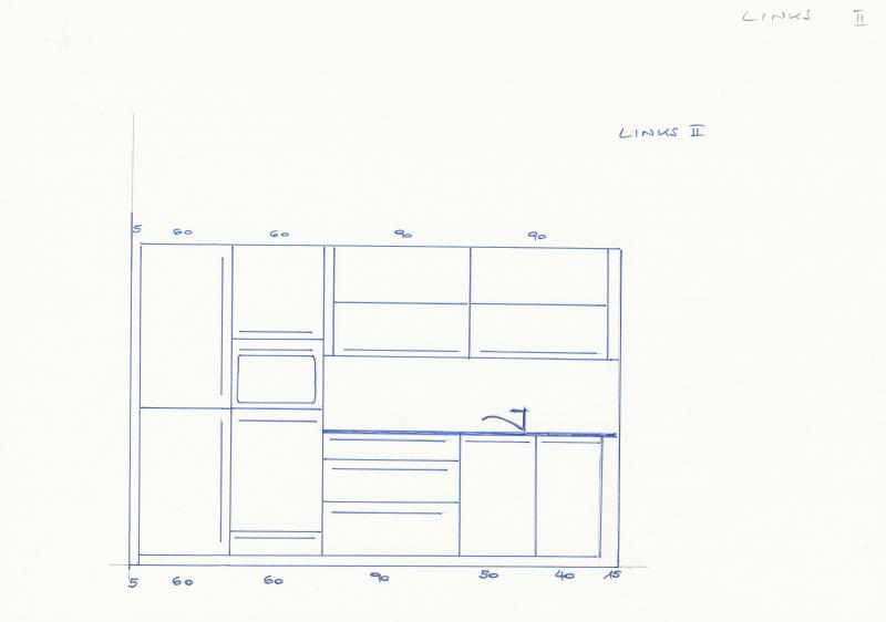

Liebe Küchenprofis!
Dies ist das Ergebnis meiner ersten Planung im Küchenstudio .
Es gibt zwei Hochschränke: einmal Kühl- Gefrierschrank, daneben Geschirrspüler und Dampfbackofen
nun stellt sich die Frage, ob das wirklich sinnvoll ist - Temperaturunterschied, Stromkosten, "Lebensdauer" der Geräte
die Küche ist in Form von 2 Zeilen geplant, verbunden durch eine durchgezogene APL vor dem Fenster
Grund dafür:
mehr Arbeits- und Stellfläche
ev. Sitzplatz mit Hocker
als Abstellfläche, wenn das Fenster als Durchreiche zur Terrasse genützt wird, da man sonst ständig durchs Wohnzimmer laufen muss
vom Küchenplaner wurden beidseits unter der APL Auszugsladen geplant (wie "praktisch" kann das sein?), auf der Spülenseite habe ich diese Laden bereits durch ein Kasterl mit Türen ersetzt, da ich hier den Fonduetopf aufbewahren möchte, den brauche ich nicht so oft,möchte den nicht aus einer Lade "hervorquetschen"
außerdem überlege ich, eine 70 cm tiefe APL auf der Spülenseite zu nehmen, um mehr Arbeits- und Stellfläche zu bekommen

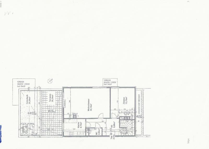

Wasseranschluss: da, wo die Spüle geplant ist, bereits vom Vomieter ober Putz dorthin versetzt von der linken Ecke (ca. da wo jetzt der GS geplant ist)
Herdanschluss: gleich neben dem Wasseranschluss; Vormieter hatte den Herd auch auf der rechten Seite, wie bei meiner Planung
wie würdet ihr die beiden Hochschränke planen?
welche anderen Ideen zur Planung gibt es noch?
freue mich über eure Vorschläge dazu

Ist dein Fonduetopf so schmal, dass er in ein 40cm US passt?
Der obere Auszug unter der Quer-AP ist natürlich nicht gut zu bedienen. Da könnte man auch ein offenes Fach planen. Denn die anderen beiden Auszüge werden schon bequemer zugänglich sein als tiefe Fächer hinter Drehtüren.
In der Spülenzeile I fällt mir der 70cm Schrank auf: 70cm ist bei den meisten Herstellern ein Sondermaß. Um welchen Hersteller geht es eigentlich?
Und bei der Front darauf achten, dass es keine Folienfront ist. Die könnten sich nach ein paar Jahren unreparabel ablösen und ein Frontentausch ist sehr teuer.

Bei eurem Grössenunterschied würde ich überlegen die Spülenseite auf Fensterbankhöhe zu setzten (inkl. dem Stück Platte vor dem Fenster), das ist auch für Dich zum Spülen angenehmer und der 'Lange' hätte auch eine bequeme Schnibbelfläche, so er mal mitmachen darf ;-)

bezüglich höherer APL auf der Spülenseite und vor dem Fenster - wäre da der Korpus höher oder wird da eine 8cm dicke APL verwendet?
und wie könnte man dann an die "Herdseite" (rechts) anschließen?
die Planerin hätte mir ja grundsätzlich zu einer "Dünnarbeitsplatte" geraten, da die eleganter aussieht, preisgünstiger ist und keine Nachteile hat (?)
ich fürchte allerdings, dass es da auch zu Schmutzablagerungen an der vorne angebrachten Kunststoffkante kommen kann, falls die nicht 100% perfekt geklebt ist; deshalb tendiere ich zu einer herkömmlichen 4cm APL mit Doppelrundkante
und was meint ihr zu einer 70 cm tiefen APL auf der rechten (Herd)seite? oder wird das mit dem Eingang in die Küche zu eng, weil ja die Tür nicht mittig ist?
(meine Küchenplanerin wollte ursprünglich auf dieser Seite überhaupt nur den Herd mit links und rechts je einem 70er Auszugsschrank haben und den Rest frei lassen. Erst nach meinem verzweifelten Blick hat sie weitergeplant und ich find das schräge offene 40er Kasterl und das noch weniger tiefe Abschlusskasterl mit dem darüberliegenden Paneel und den Regalflächen eigentlich ganz gelungen
noch näher zur Tür rutschen wird da ja nicht gut aussehen; z.B. mit einem nur 30cm breiten offenen Regal?
ich möchte halt recht viel Arbeitsfläche und Stauraum, weil es außerhalb der Küche nichts gibt (Speis, Keller,...)

Höhere Spülenseite: weder noch: der Sockel wäre höher.
Ob dünnere APL in eurer Küche nun eleganter aussieht ;-) naja. Doch sie hat Nachteile: verschiedentlich kamen Beschwerden, die Platte würde sich durchbiegen (grade bei grösseren Spannweiten ein Problem) bei autarkem Kochfeld verliert man den Auszug unter dem Feld (trifft bei eurer Planung nicht zu)
Uebertiefe auch auf der Herdseite wäre Stauraumtechnisch natürlich schön, den in übertiefen Unterschränken bringst Du bis zu 40% mehr Material unter - allerdings: die Türe - von daher müsst ihr abwägen was euch wichtiger ist: die Optik oder der Stauraum.
Mir gefällt unter den gegebenen Umständen die Lösung gut. Natürlich wäre eine mittige Türe besser und es gäbe mehr Stauraum.. aber das ist ja leider nicht zu ändern.
