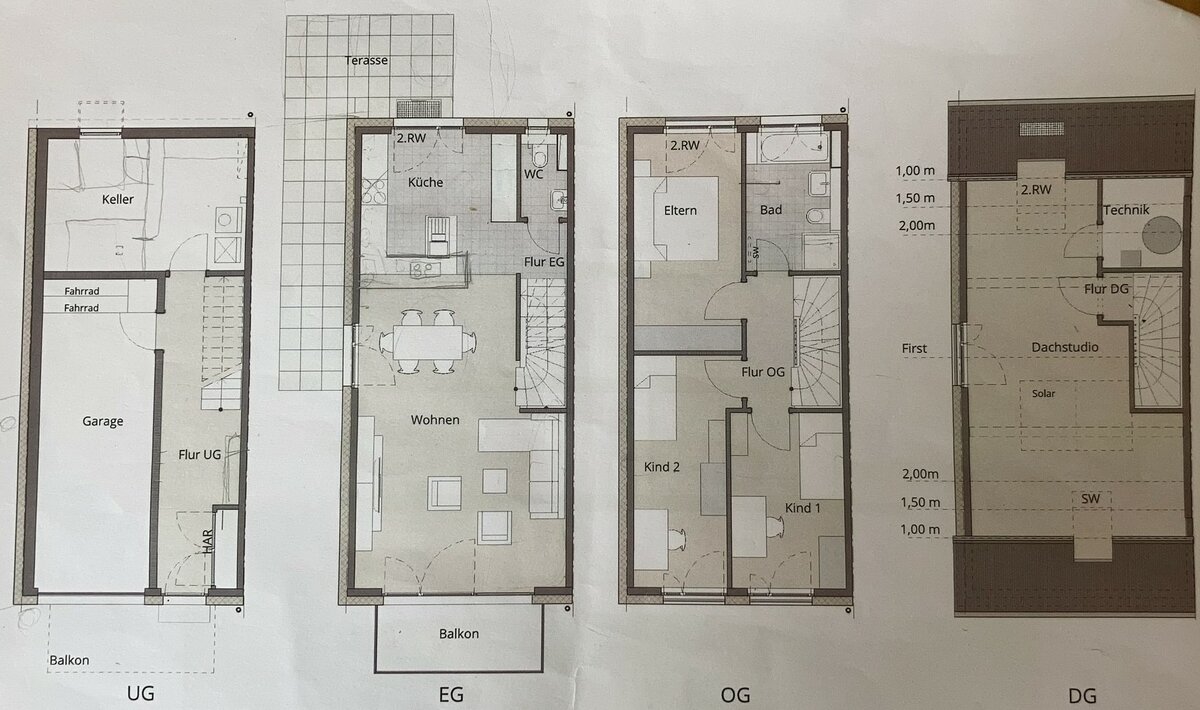

Im Alnoplaner kann ich aufgrund der Länge der Wohnküche leider nicht den gesamten Raum darstellen, daher habe ich den Raum bis zum Essbereich gezeichnet.

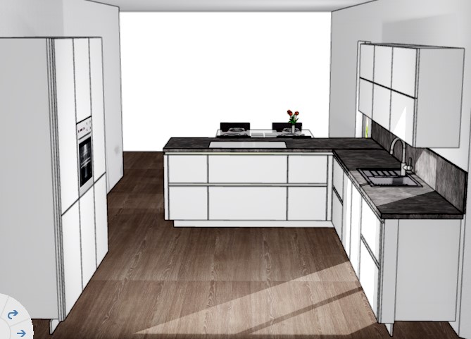

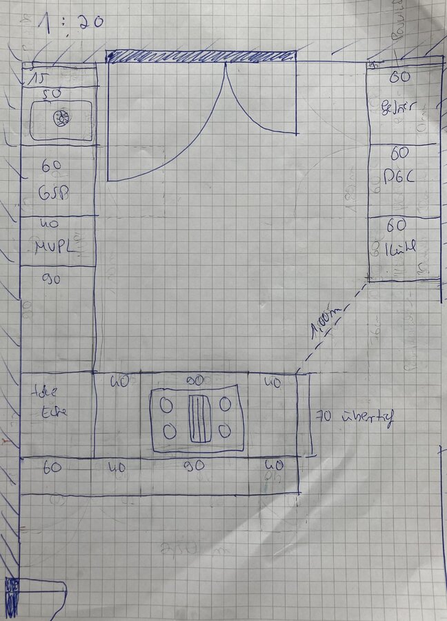

In der ersten Alno Planung habe ich die Ecke als tote Ecke eingeplant und mir gedacht, dass man sie vielleicht von der anderen Seite der Insel nutzen kann.
Habt ihr alternative Vorschläge wie man eine Insel/Halbinsel in so einem Raum gestalten kann? Ich habe bereits auf Papier verschiedene Ideen gezeichnet bin mir aber noch unsicher ob es eine reine Arbeits- eine Spül- oder eine Kochinsel werden soll. Im täglichen Kochen benutzten wir die Spüle gefühlt recht selten (außer zum Hände abspülen).

Im Prinzip hast du schon an alles gedacht und viel mehr lässt sich aus dem verfügbaren Raum kaum herausholen. Daher nur ein paar Dinge, die mir aufgefallen sind:
1. grifflose Küchen leben von breiten Schränken und klaren Linien. Die ganzen kleinen Schränkchen, die du da teilweise eingeplant hast, braucht kein Mensch und machen die Optik kaputt. Alles unter 60 cm nur im Notfall.
2. Einen übertiefen 70er Auszug unter einem Bora Professionell finde ich unnütz. Die Hälfte des Schrankes ist sowieso mit Technik und Rohrgedöns belegt.

Zu 2. habe auf der offiziellen Webseite von Bora gelesen das das Professional mindestens 70cm Tiefe braucht, daher das übertiefe Element

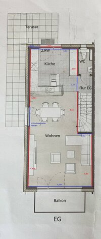

auch wenn sich Isabella jetzt wieder über meinen Ton aufregen wird (nein, sie ist nicht meine Chefin), wie soll ich Maße auf einem Miniplan lesen, gelb oder rosa auf weißem Hintergrund? Wieder die Lupe raussuchen. Das nervt schon, wenn das in jedem 2. thread so ist.
Warum möchtet ihr keine lange Zeile planlinks stellen und davor eine Insel? passt nicht?
@Evelin, ich bin weit entfernt davon, mich aufzuregen. Aber ich finde, wenn Du uns mit Deiner rüppiger Art beglückst, musst Du auch aushalten, dass man darauf reagiert (immer noch tausendmal höflicher als Du, übrigens).
@ Evelin: Danke für die Rückmesung. Insel hatten wir uns auch überlegt fanden aber, dass es etwas eng wird mit dem Durchgang rechts oder man die Küche zu weit zum Esstisch ziehen muss der dann mit dem Trepenaufgang kollidiert.
zwecks der Maßangaben hast du völlig Recht sie kann man auf dem hochgeladenen Bild sehr schlecht erkennen. Auf dem Bild vor dem
upload ging das noch ganz gut.
Der Raum hat eine Breite von 3.50m und bis zum bodentiefen Fenster planlinks sind es 4.40m. Die rosane Wand an der Treppe ist 2.20m. Das gelbe Maß ist ein 1.60m breites Bodentiefes Fenster und der einzige Zugang zur Terasse. Das blaue Maß daneben sind 0.70m. Das grüne Maß hinter dem Sofa sind 3.80m

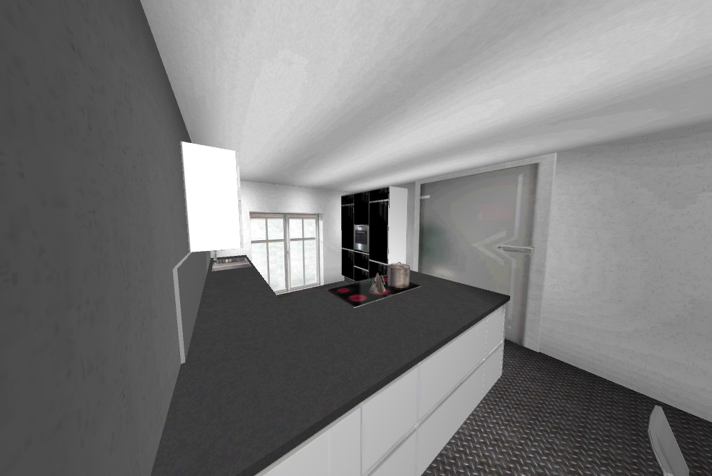

Danke für die Idee, sieht bei ihr auf den Bilder wirklich sehr gut aus und auch praktisch. Deutlich kürzere Wege. Habe sowas mal versucht im Alno Planer nachzubauen, finde nur das es etwas eng wirkt. Der Hauptzugang zu Terrasse ist immer durch die Küche durch.

Habe das Planungsbild an meinem alten Beitrag ergänzt. Von der reinen Nutzung alleine finde ich es deutlich praktischer. Da wir nur meistens zu zweit Kochen und leider die Küche mehr oder weniger ein Durchgangsraum ist finde ich es gefühlt etwas eng.

Kannst du in Erfahrung bringen, wo die terrassentür genau eingebaut ist (Entfernung von Wand planlinks) und wie breit sie ist?

Die Terassentür fängt von links nach 0,70m an und ist dann zweiflügelig. Der linke Flügel ist der Durchgang und 1.00m breit, der rechte Flügel ist dann nochmals 0,50m breit
