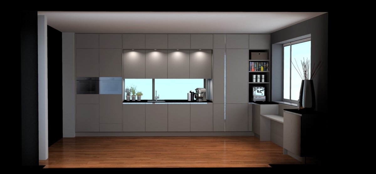

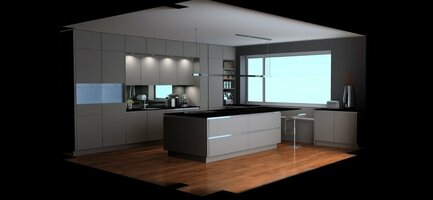

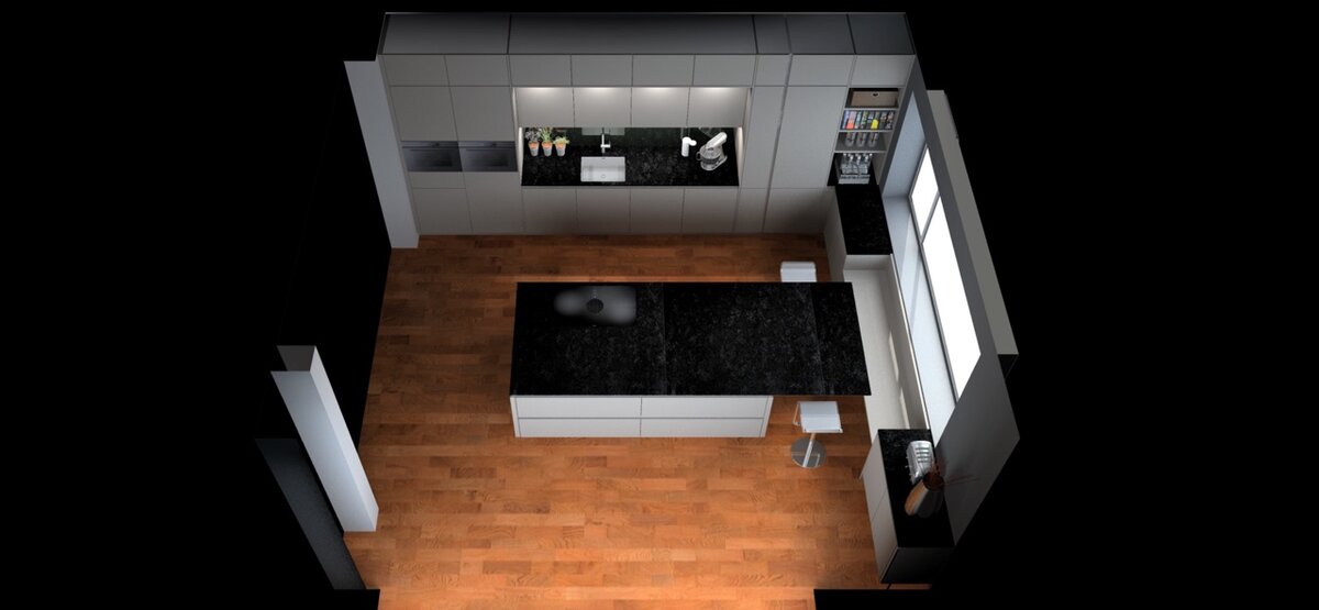

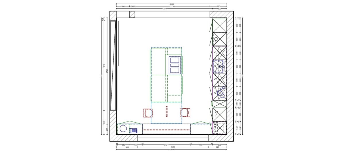

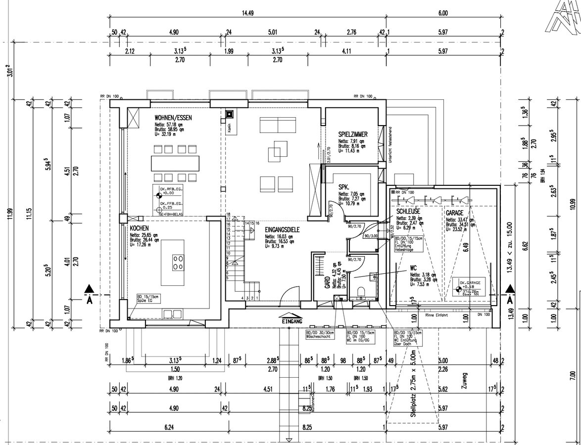

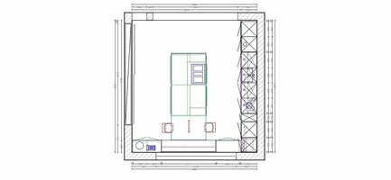

wir planen gerade die Küche für unseren Neubau und nach tiefem Einlesen hier dachte ich mir, mal die aktuelle Planung, die uns bereits gut gefällt, einzustellen und Euch zu fragen, ob ihr noch Optimierungsmöglichkeiten an der ein oder anderen Stelle seht. Ausführungspläne sind final, noch haben wir aber nicht mit dem Rohbau begonnen, so dass Änderungen durchaus möglich wären (wahrscheinlich mit Kosten verbunden).
Wir waren bisher in 2 Studios und haben 2 Planungen bekommen, einmal von einer Leicht Küche und einmal von einer SieMatic Küche. Die deutlich favorisiertere Planung ist die vom SieMatic Studio (die Planung der Leicht Küche bot keine Sitzmöglichkeit sowie keinen Platz für unsere Siebträger- und Küchenmaschine).
Beim Material haben wir aufgrund der noch kleinen Kinder (5 und 2) den resistenteren SmartLaque gewählt (Schichtstoff ).
Erkennt ihr bei der Planung noch Optimierungsmöglichkeiten? Der Wasseranschluss an der Südwand ist wohl fest, es sollte aber laut KFB kein Problem sein, Wasser über den Boden an die östliche Wand zu leiten.
Bei den beiden 30er Schränken an der Insel hatte ich gedacht, auf die Apotheker verzichten, jedoch kostet ein Schrank mit 3 Auszügen mehr als der Apotheker.
Danke im Voraus für Eure Tipps, falls Euch noch was auffällt.

Übrigens lasse ich nach Rücksprache mit der Bauleitung die Wasserleitung nun von planseits unten links nach oben rechts verschieben. Passt viel besser für die geplante Aufstellung der Geräte.

Wow, was für ein großzügiger Grundriss und schöne Fensterfronten! Die Farbkombinationen Holz-Grautöne sieht sehr stimmig aus. Lasst ihr Landhaudien verlegen? Bei uns ist die Geometrie und Ausrichtung ähnlich, allerdings sind die Abmaße, insbesondere der Küche, kleiner. Bei uns fängt der Rohbau kommende Woche mit der Bodenplatte an.
Süden ist planunten?

Ist die Sitzgelegenheit an der Insel bereits erprobt? Scharfe Kante beim Hinsetzen würde mich evtl. stören.
Ihr habt Wasser an der Südseite. Wir haben das genau so geplant, um die Spüle in Südrichtung Garten zu haben, also anstatt an die Wand, ins Grüne schauen zu können.
Bei so viel Platz würde ich das Kochfeld etwas mittiger positionieren, um rechts mehr Ablagefläche zu haben.
Küchenstudio Nr. 3 empfahl uns 30er Apotheker statt Auszügen, weil die Auszüge zu viel Innenbreite verschenken.
Habt ihr euch bewusst dafür entschieden, Essbereich und Küche nicht mit einer Insel-Theken-Kombination zu verbinden? gerade bei Besuch schafft das aus unserer Erfahrung eine Brücke zwischen den beiden Bereichen und ist dann häufig ein kommunikativer Dreh- und Angelpunkt bei Feiern.

Ich würde nur mal wieder Kochen und Spülen tauschen.Keinen Muldenlüfter sondern ein großzügiges Kochfeld mit einer integrierten Abluftlösung in der Hochschranknische.
Die Sitzlösung ist pfiffig gelöst.Man sitzt nicht mitten im Arbeitsweg und hat eine bequeme zusätzliche moderne Sitzecke.Sehr schön.
Genau, Süden ist planunten. Und ja, wir lassen Landhausdielen (Eiche rustikal) verlegen, auch in der Küche. Im Ess-/Wohnzimmer haben wir teilweise Sichtbeton in den Wänden verplant, daher wollten wir bei den Küchenmöbel auch bei Grau bleiben. Wir mussten wegen Wintereinbruch bei uns das Gießen der Bodenplatte absagen. Mal schauen, wie es im Januar weitergeht.
Das ist ein valider Punkt. Im Küchenstudio hatten die tatsächlich sowas gebaut, allerdings ohne Schränke auf den Seiten. Ich denke, es sollte passen, aber ich werde das nochmal nachmessen. Die eigentliche Sitzmöglichkeit für uns Erwachsene sind ja die 2 Barstühle, ich gehe davon aus dass am Fenster eher die Kids sitzen werde….
Wir haben die Wasseranschlüsse nun geändert (siehe zweiten Beitrag). Der Garten ist bei uns westlich (also beim Kochen kann man in den Garten sehen). Nach Süden raus ist die Straße, wir schauen da also “nur” auf eine Hecke.
Ja, es ist bewusst getrennt. So eine Verbindung, wie du meinst, haben wir aktuell in unserer Wohnung. Dort sind Küche/Essbereich/Wohnbereich vereint und unsere Insel-Theken-Kombi ist der Mittelpunkt. Jetzt haben wir bewusst getrennt, weil das Esszimmer doch eher groß ist und eine Insel-Theken-Kombi den großen Bereich nicht richtig abdecken würde. Oder wie würdest Du es machen?
