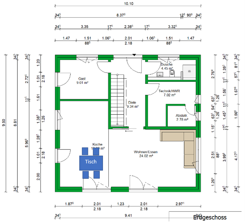

wir sind gerade in der Grundrissplanung für unseren Neubau. Leider habe ich zur Küche noch gar keine Vorstellungen und bin auf Ideenfindung bevor ich einen Termin im Küchenstudio mache.
Die Art der Fenster sowie Position sind noch komplett variabel, ebenso die Anschlüsse. Auch wäre, z.B. das Einziehen einer kurzen Trennwand zum Essbereich noch möglich.

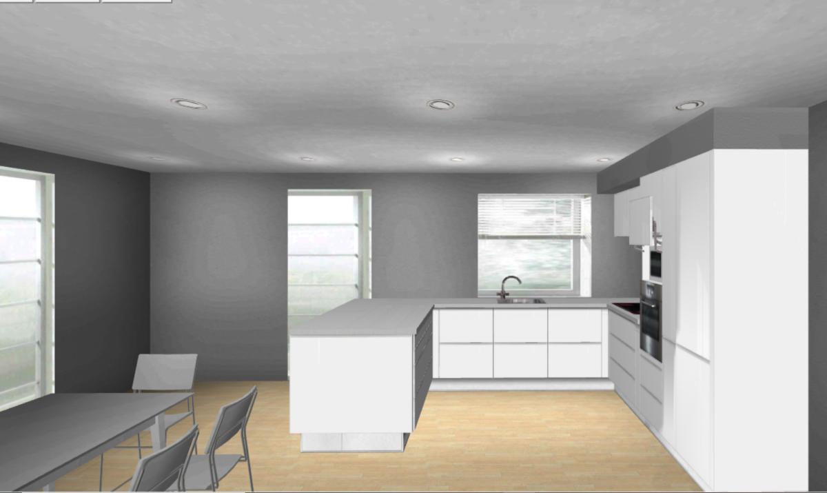

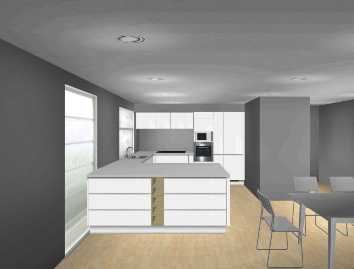

Im Alno -Planer habe ich mal ein U skizziert. Dabei ging es mir zunächst wirklich nur um die Anordnung und um ein Gefühl für den Raum zu vermitteln. Ich habe nicht auf Arbeitshöhe , Korpusfarben etc. geachtet. Kochfeld neben dem Hochschrank ist zum Beispiel quatsch, aber mir ist für den Moment nichts besseres eingefallen.
Welche Küchenform würdet ihr empfehlen? Wo am besten Hochschränke, Oberschränke etc. platzieren?

Hallo und herzlich willkommen,
wenn ich mich recht erinnere, hatte ich dir einen Küchenvorschlag schon im HB Forum erstellt, der dir aber nicht gefiel.
Leider ist das Eck, wo du die Küche jetzt planst nicht sehr groß, eng, und bietet wenig Stauraum. Der Tisch passt gerade so hin, wenn die Insel nur Stauraum auf einer Seite hat.
Was steht auf der Arbeitsplatte oder soll dort stehen?: Kaffeemaschine, Wasserkocher, Toaster, Brotbehälter
das muss auch wo stehen, wobei ein Brotbehälter in einen 2er Auszug passt.
Von den 335cm Wandbreite gehen noch ca 2 x 1.5cm für Verputz ab, Blende 2cm, totes Eck 65cm. Dh, es verbleiben 265cm für Schränke.
Rechnet mal 1 x 60er HS für KS, 1 x HS für BO, 1 x 30er Apotheker, dann bleiben 115cm für's 90er Kochfeld.
Vor dem Fenster 1 x Spüle, 1 x GSP. Man kann sich nicht mehr rühren.

ich plane mit der 15b Version, die man im downloadbereich runterladen kann. Mit einer höheren Version kann man meine Pläne nicht öffnen.
Der Plan zeigt den kompletten Raum, er endet wo die rote Wand rechts endet.
Der Tisch ist 90 x 180cm groß.

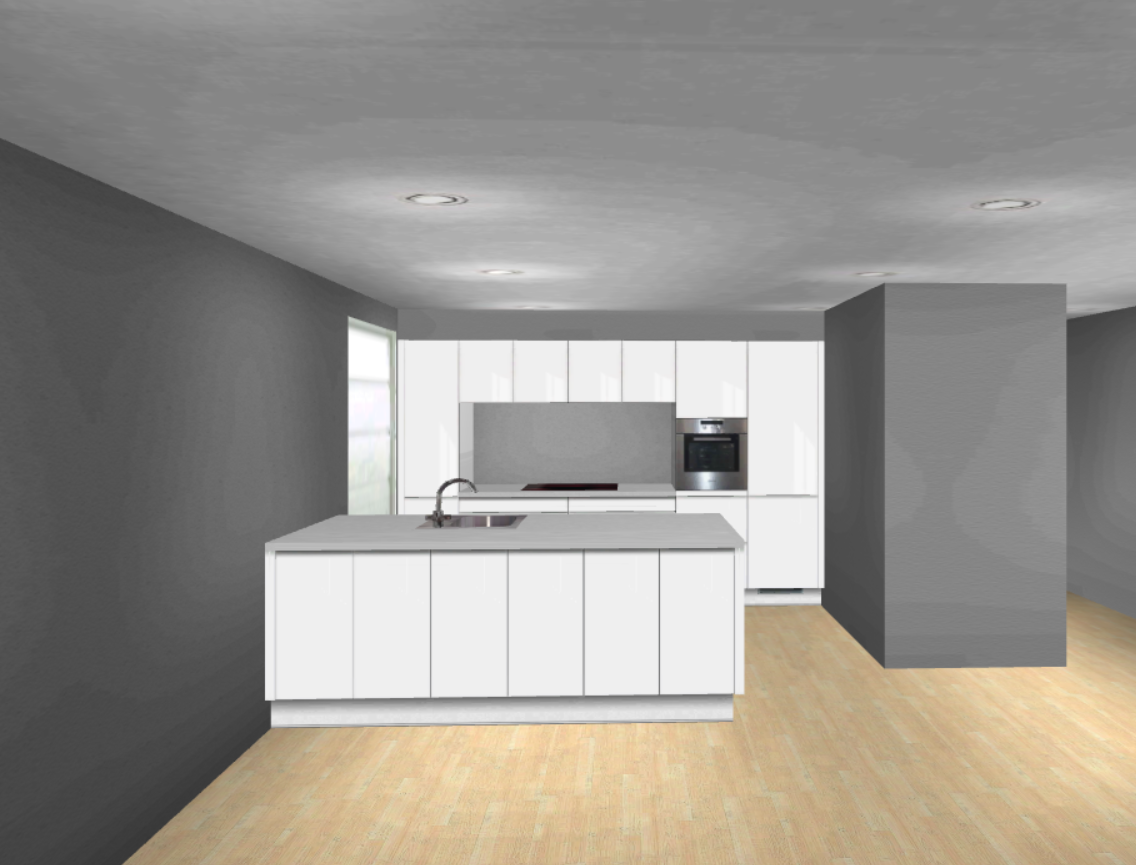

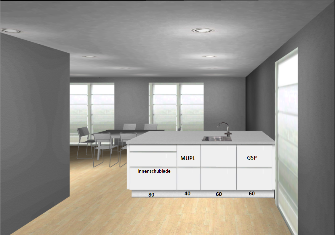

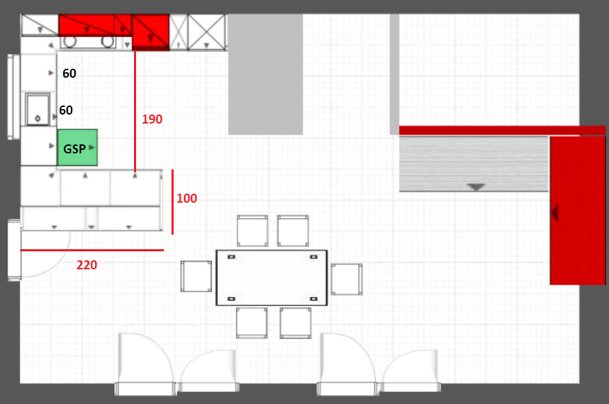

besser ist so ein layout
hier ist die Situation entspannter. Planrechts neben der Spüle ist ein MUPL , also unter der AP Mülleimer für Bio und Reste, gelber Sack Müll darunter oder unter der Spüle.
Ja, sehe ich ein, das U scheint zu klein. Ab wann macht so ein U denn Sinn? Wir könnten den Tisch eigentlich noch ein gutes Stück nach planrechts schieben und die Küche dafür weiter in den Raum hinein ziehen. Ansonsten finde ich die Idee gut auf Wohnzimmerseite auch noch Stauraum zu haben. Wie du schon angemerkt hattest, wäre dafür in meiner Skizze aber kein Platz gewesen.
Alternativ hatten wir über eine Bar/Theke nachgedacht. Die würde auch ein bisschen den direkten Blick nehmen und müsste durch Verschieben des Tisches nach rechts dann auch passen?
Anhang anzeigen 309800 Anhang anzeigen 309801
Sieht auf jeden Fall entspannter aus. Bei der U-Variante fand ich das Fenster mit Tageslicht über der Arbeitsplatte charmant oder braucht es das nicht unbedingt?

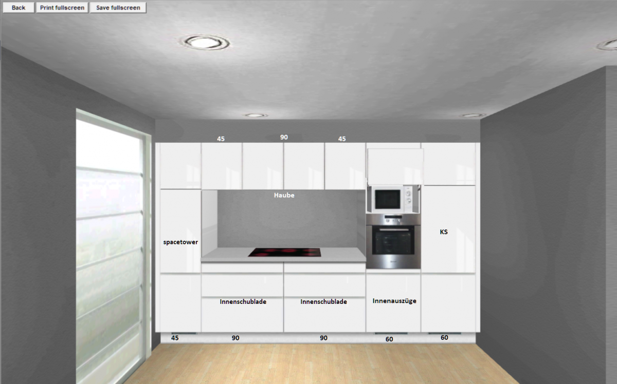

eine Terrassentür zwischen den Zeilen ist immer gut.
Ein U macht nur sind, wenn der Zeilenabstand größer ist, sonst blockiert man sich gegenseitig die Auszüge. Ein größerer ABstand bedeutet aber auch mehr Lauferei. Im Beispiel kannst du zB problemlos vom KS was auf die der Insel abstellen. Das geht bei größerem Abstand nur mit Lauferei. Du bräuchtest dann schon einen Abstand von 190 oder so (3 x 60er vorm Fenster)
Für ein Thekenbrett fehlt der Platz, es macht auch wenig Sinn, wenn der Tisch praktisch daneben steht.
Was gut wäre, wenn die Treppe 10cm weiter nach planrechts rücken könnte, hatte ich glaube ich schon mal geschrieben. Dann könnte man sowas stellen
planlinks beginnend
Blende
45 (40)er US für Vorräte
90 (80)er US
90 (80)er US mit Kochfeld mittig
60er HS mit BO
60er HS mit KS
Blende
die Insel von planlinks
Deckseite
60er GSP
60er US mit Spüle
40er US mit MUPL oben
80er US
Deckseite

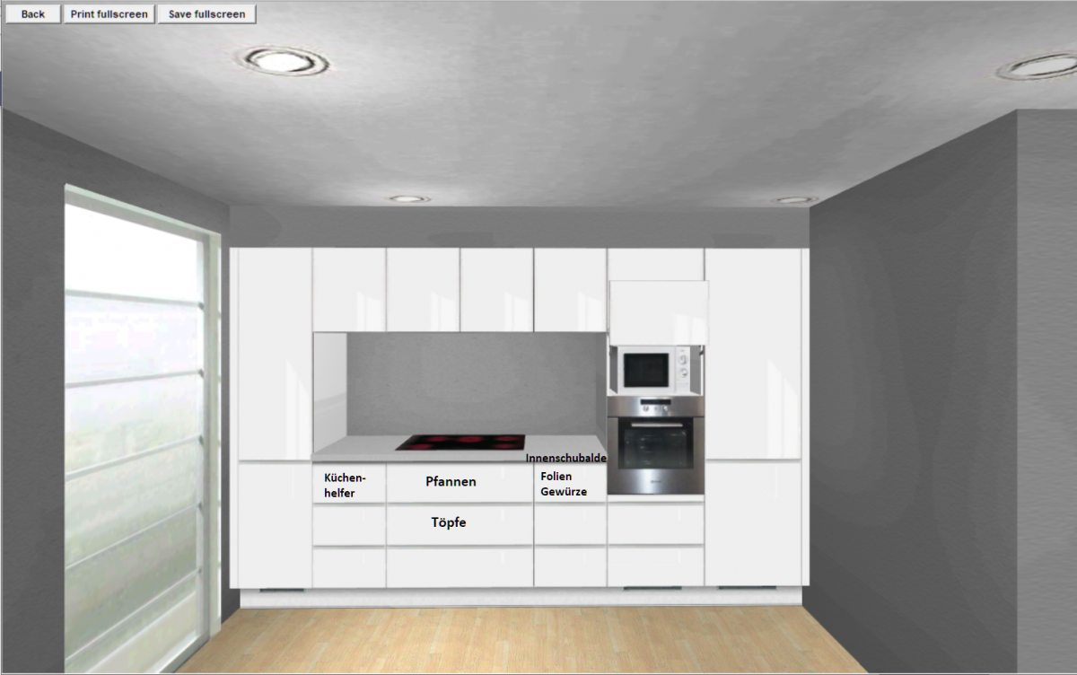

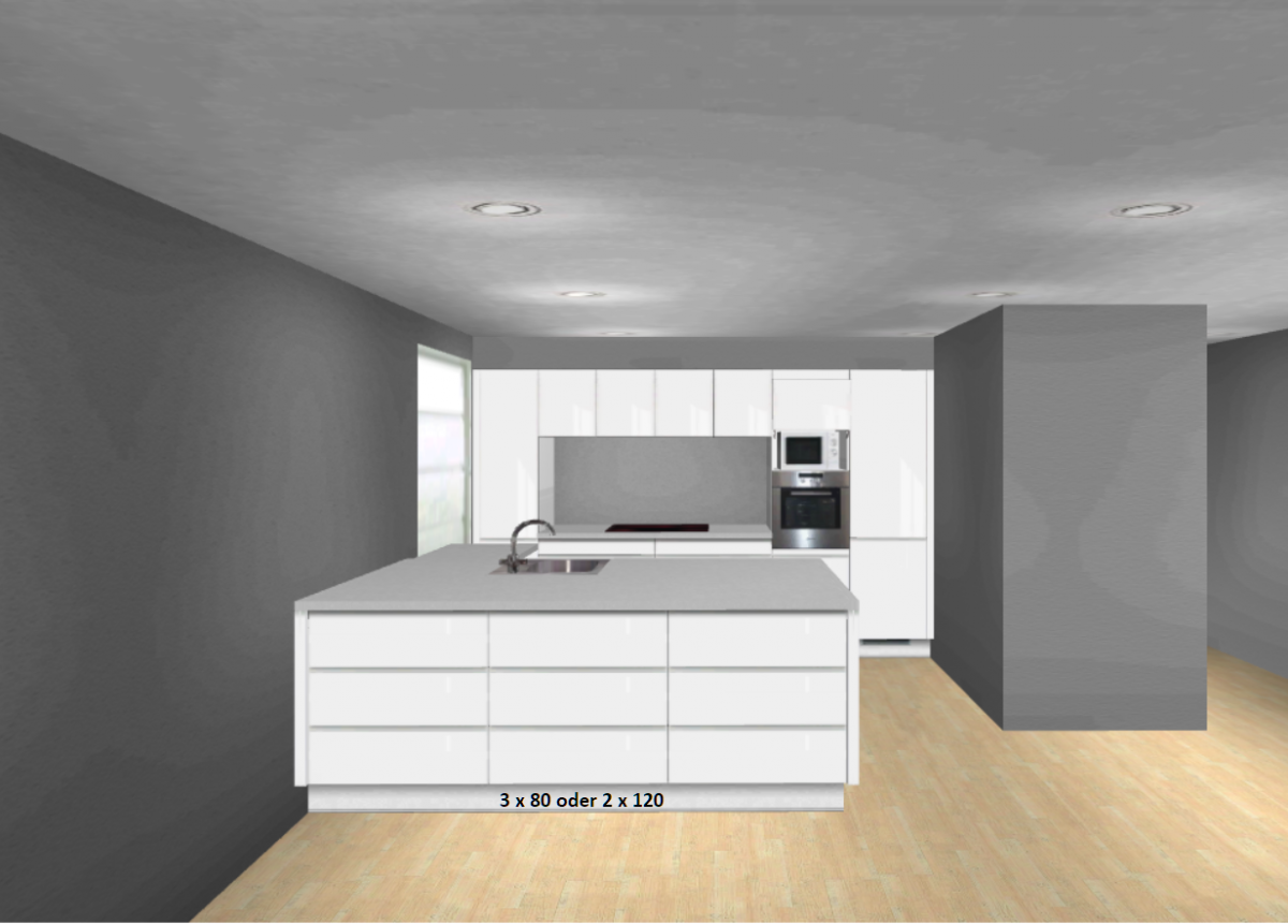

Man könnte die Insel auch 120cm tief machen, falls mehr Stauraum erwünscht ist. Bei 90-100cm Tiefe kann man die Rückseite auch so stellen, dass man einen normal tiefen US in die tote Ecke stellen kann.
Der Vorratsschrank wäre dann ein spacetower, da hat man mehr davon, weil man jeden Auszug randvoll bestücken kann, das geht bei Apotheker nicht.
Man muss hier auch nur einen Auszug ziehen und nicht jedes mal den kompletten Schrankinhalt nur wegen einem Tütchen Backpulver.
Bei der U-Form meinst du?

Angenommen du machst die Wandzeile so wie hier
wo die OS genauso tief sind wie die HS sind, dann kann man dahinein einen Lüfterbaustein einplanen. Das hat einmal den Vorteil, dass sie günstiger sind als "offene Hauben", zB Schräghauben (selbe Qualität vorausgesetzt) und ganz wichtig, du musst die Haube nicht von außen putzen.
Ansonsten, wenn du normaltiefe OS nimmst, passt eine Flachschirmhaube, wo man den Wrasenschirm dann rauszieht.
Ja, klar kann man die Wandzeile passend zur Wandlänge machen, es wäre nur der optische Aspekt. Dh im Beispiel sind alle Türen 60 bzw 45cm breit, 5 x 45er, 2 x 60.
Du kannst, wenn es nicht anders geht, eben nur den 45er Vorratsschrank durch einen 30er Apotheker ersetzen, weil man noch etwas Platz rechts und links vom Kochfeld braucht. Man könnte den 30er Apotheker mit dem BO HS tauschen. Der Apotheker muss von beiden Seiten zugängig sein.
Ich mach jetzt erst mal mit dem obigen Plan weiter, egal, was du am Ende nimmst. Es hilft dir, beim KFB Besuch.
Das Beispiel ist ein 78er Korpus, 6er Raster, mit Griffen oder aufgesetzten Griffleisten. Das ist die Variante mit dem meisten Stauraum und günstiger als Grifflos.
auf der Rückseite bietet sich die Rasterung 2-2-2 an. Alternativ kann man auch Türen nehmen und Innenauszüge. Ob das günstiger ist, weiß ich nicht. Ich wollte direkte Auszüge.
Ich habe das Kochfeld mittig auf 2 x 90er US gesetzt. Du kannst das aber auch anders aufteilen, also mehrere US, zB 45-90-45, kostet aber etwas mehr aber trotzdem sinnvoll. In 45cm breite Schubladen passen gut Folien quer, Brettchen usw. Wenn ein Kochfeld über 3 US eingebaut wird und die AP dünn ist, ist halt der Schubladenstauraum auf beiden Seiten geringer in der Höhe.
Du kannst aber auch ein 1-1-2-2 Raster nehmen. Am Ende musst du eh eine Stauraumplanung machen.
Dies wäre meine bevorzugte Rasterung

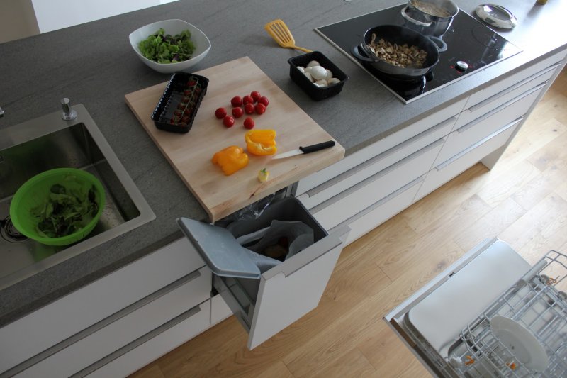

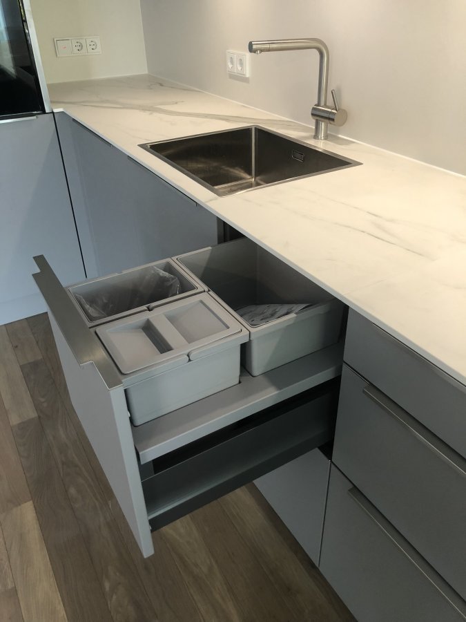

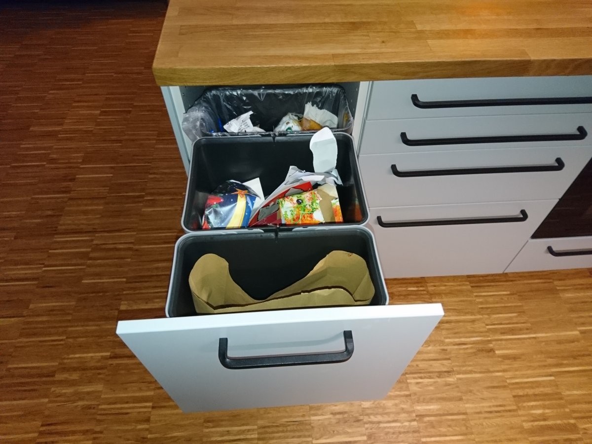

der MUPL ist eine Forumserfindung, heißt Müll unter AP, wisch und weg, kein bücken beim Schneiden. Breite nach Wunsch, gewöhnlich reicht ein 40er US dafür aus. Darunter entweder Flaschen, gelber Sack Müll. Der untere Auszug unter der Spüle entweder für gelber Sack Müll oder ganz gewöhnlicher Stauraum.
Muckelina MUPL.jpg MUPL Hailo Separato K 45 katharina.jpeg MUPL IKEA 40er.jpg

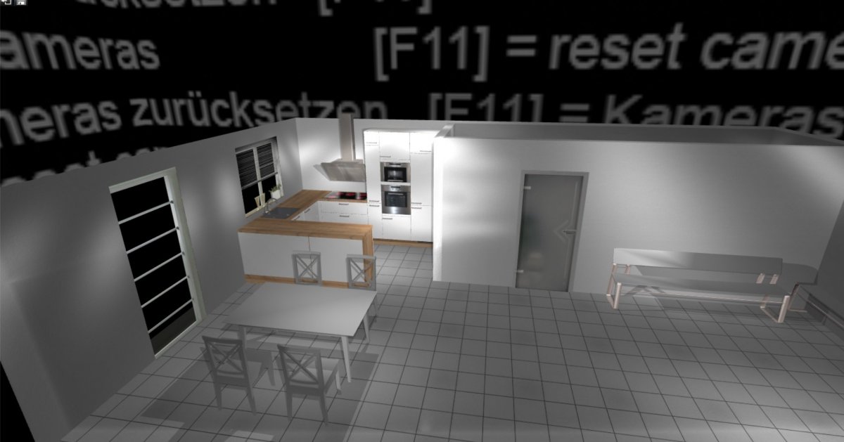

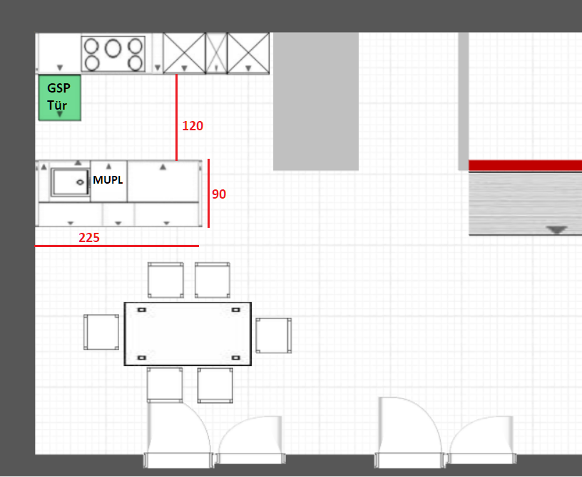

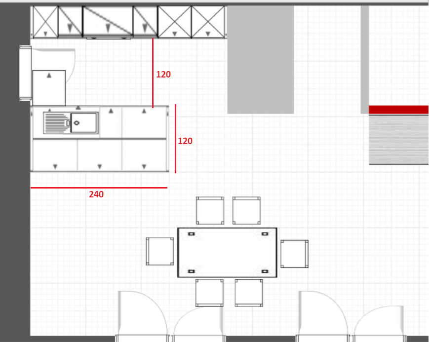

ich habe die Terrassentür planlinks wie im Plan eingestellt.
Wegen der Armatur vor dem Fenster bräuchtet ihr eine umklappbare, oder die Armatur mittig zum Fenster einbauen oder ein festes Fensterunterteil.
Ich finde das layout für den Raum ungeeignet, der Tisch muss zu weit nach planrechts.
