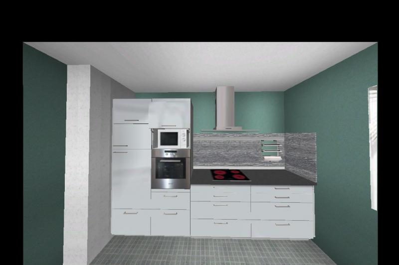

Liebe Forumsmitglieder,

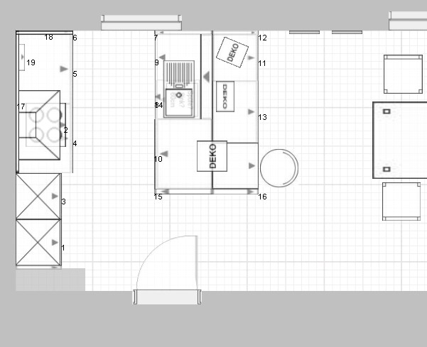

nachdem ich hier schon einige tolle Anregungen gelesen habe, möchte ich auch meine Planung zur Diskussion stellen. Es handelt sich um eine Wohnküche mit Ess- und Wohnzimmer. (Abweichend vom Bild des Alnoplaners gibt es in unserem Fenster einen feststehenden Teil / die Position des Heizkörpers ist noch frei planbar.)
Alternativ zum U könnte ich mir auch 2 Zeilen vorstellen, bin aber auch offen für alles andere. Die Frage ist, was in Bezug auf Funktionalität bzw. maximale Raumausnutzung Sinn macht. Da bin ich recht unsicher. Fraglich ist auch, ob eine 40er-Spüle sinnvoll ist (Material eher Edelstahl).
Ein für mich wichtiger Aspekte der Planung ist das Budget von ca. 6000 -7000 € (inkl. Geräte) - eine Insellösung mit Herd fällt daher (zumindest nach meiner Erfahrung mit den Küchenstudios) praktisch weg.
Herzlichen Dank für euere Ideen!
  • PLAN4.POS

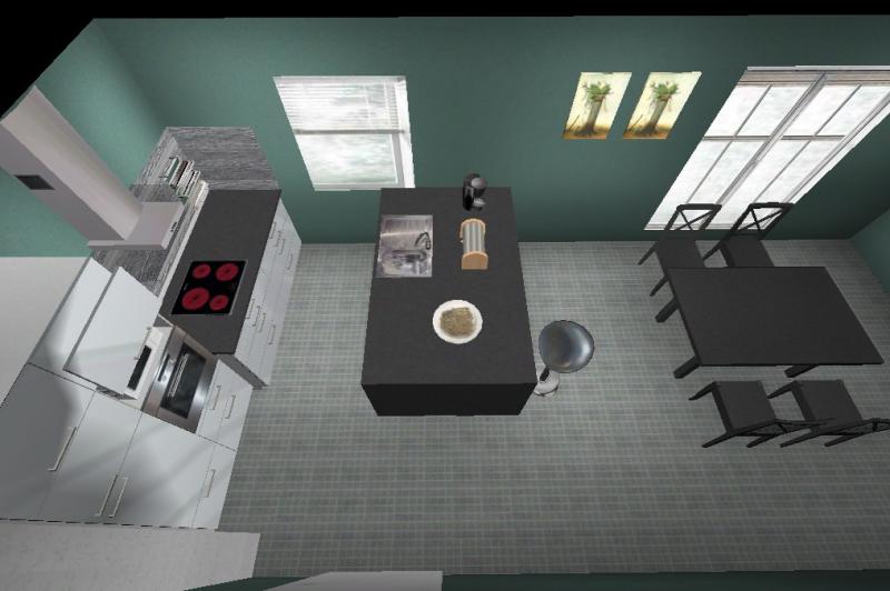

Ich habe einmal versucht, deine Küchenplanung zu optimieren.
Nach dem Grundriss zu schließen, ist es leider nicht möglich die Tür zu versetzen. Wäre denn eine Schiebetür möglich? Wenn nicht, ist bei euch die Tür in aller Regel geschlossen oder steht sie offen? Wenn sie regelmäßig offen steht müsste die Insel gekürzt werden oder ein 180 Grad Anschlag verwendet werden.
Wo befindet sich der Heizkörper?
Planlinks:
Blende
Kühli
BO mit Mikrowellenfach
90er Auszug 1-1-2-2 Übertiefe, Kochfeld rechtsbündig wegen Abstand zum BO
Blende
Insel:
Blende
SpüMa
60er Spüle 3-3
40er 3-3 in Übertiefe für Müll unter der Arbeitsfläche, unten Platz für Höheres
80er Auszug 1-1-2-2 in Übertiefe
Wange
gegengestellt:
Blende
2 x 80er Auszug 3-3, ein Schrank mit Innenschublade, für Geschirr und sonstigen Bedarf im Essbereich
80er Arbeitsplatte für Schnippelplatz
Wange
Ich denke ein Sitzplatz für 3 Personen ist nicht erforderlich, da der Esstisch in unmittelbarer Nähe steht.
Leider kenne ich mich mit den Preisen nicht aus. Deswegen weiß ich nicht, ob euer Budget ausreicht.
  • shiyo_Mela.KPL
  • shiyo_Mela.POS

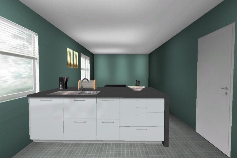

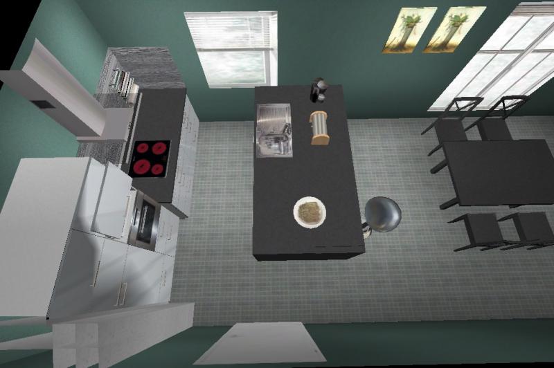

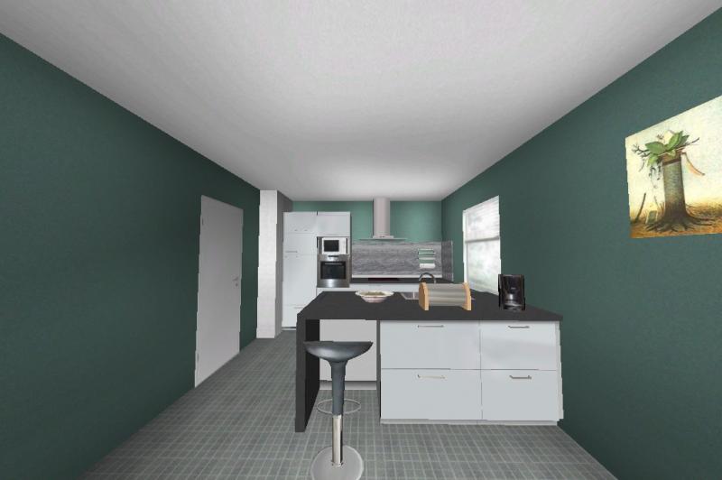

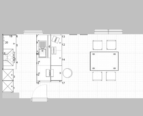

Ich habe dir einmal die Insel gekürzt.
Ob du Stauraumtechnisch damit auskommst, ergibt eine Stauraumplanung .
Ich habe 2 x 90 genommen, weil ich es so optisch schöner finde und 120er und 60er nehmen sich von Trennwänden nichts.
Ich habe mich auch an einer L-Küche versucht, war aber mit dem Ergebnis nicht zufrieden. Eine Insel wäre dann nicht möglich.

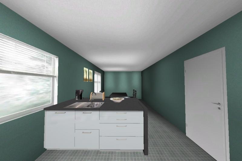

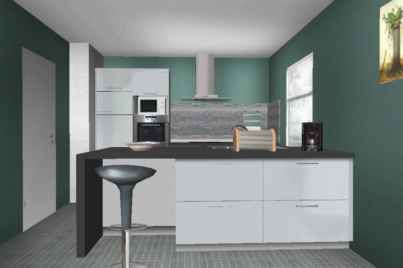

Hallo Shiyo,
zuerst einmal die Antwort auf warum 2x90 anstatt 120 und 60.
Ich habe eine Thread in Erinnerung bei dem der Einbau des Kochfeldes in einen 120 US nicht so unproblematisch war. Leider weiß ich nicht mehr welcher es war. Ich habe nur das Bild im Kopf, dass die Tocher in einer Schublade schlief.
Zusätzlich finde ich, dass du stauraumtechnisch die 90er Schränke besser nutzen kannst.
Bei deiner L-Version ist die Arbeitsfläche zwischen Kochfeld und Spüle zu gering. Sie sollte schon mindestens 80 - 90 cm betragen.
Ein große Spüle habe ich dir eingeplant, weil es so komfortabler ist große Teile, die nicht in die SpüMa kommen, zu spülen (z.B. Backbleche).
Wie soll bei einr Brüstungshöhe von 89 cm die geplante Arbeitshöhe von 93 cm verwirklicht werden?
Ich habe dir einmal - wegen der Budget-Frage - meine letzte Planung mit normaltiefen Schränken visualisiert.
Wenn es sehr knapp wird, kannst du auch die gegengestellten Schränke an der Insel mit Drehtüren ausstatten.
Noch eine Frage zu deinem Alnoplan. Was sollen die Wandelemente planunten links darstellen. Den Heizkörper? oder noch etwas?
Bei der Insellösung würde ich den Heizkörper unter das Fenster setzen. Neben den Hochschränken finde ich nicht sehr effektiv und wenn der direkt links neben der Tür sitzt, musst du eine Blende in Heizungstiefe + Ventil einplanen.
Soll dies für den gesamten Raum der einzige Heizkörper sein?
