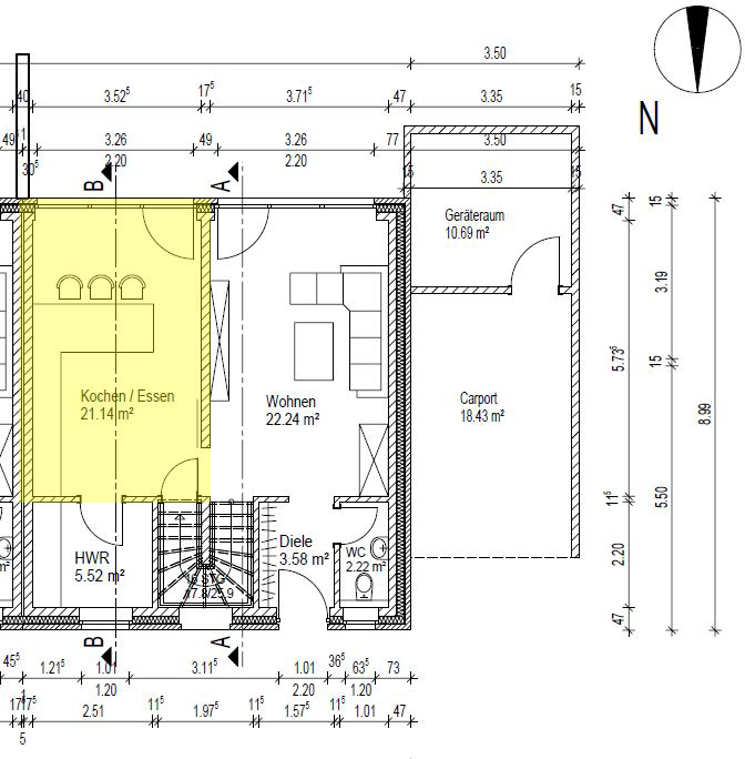

Im Anhang findet ihr einen Grundriss des Erdgeschosses auf dem ich den Küchen-/Essbereich gelb markiert habe.
Der Küchen-/Essbereich ist insgesamt 21,14 m² (3,52 m x 5,73 m) groß.
Direkt an den Küchen-/Essbereich angrenzend befindet sich der Hauswirtschaftsraum.
Der Hauswirtschaftsraum ist insgesamt 5,52 m² (2,20 m x 2,51 m) groß.
Die eingezeichnete L-Form der Küche gefällt uns nicht.
Wir hätten gerne eine große Kochinsel in der Mitte des Raumes, die den Arbeitsbereich und den Essbereich verbindet.
Die Kochinsel soll die Maße 340 cm x 100 cm haben.
Im Arbeitsbereich der Insel möchten wir eine Spüle und ein Induktionsfeld platzieren und wünschen uns noch ausreichend Fläche zum Arbeiten.
Für den Arbeitsbereich plane ich 180 cm x 100 cm ein.
Im Essbereich hätten wir gerne Platz für 4-6 Personen.
Für den Essbereich plane ich 160 cm x 100 cm ein.

Trotzdem verstehe ich nicht alles. Damit wir uns nicht unnötig Arbeit machen, kannst du mal grob in den Raum die Möblierung einzeichnen, wie du es dir wünscht?
wenn die Insel 340cm lang sein soll und dazu eine HS-Zeile (mit Loch?) dann wird die Anordung längs des Raumes sein.
Wie kommst du dann in die Kammer, wie soll der Tisch stehen, wenn dann nur noch ca 235cm Platz in der Länge übrig bleiben?
Was soll alles im HWR untergebracht werden? Wie kommt ihr mit einem Esstisch für nur 4 Personen klar, wenn die Grosseltern / Freunde der Kinder / eigene Freunde etc eingeladen werden?
Wie lebt ihr? Mehrheitlich Küche / Essen oder WoZi? Manche Menschen verbringen ihr Leben sozusagen am Esstisch - auch zum Zeitung lesen, arbeiten etc, wärend andere diese Zeit auf dem Sofa verbringen ..
Grundsätzliche Anpassungen: die Türen zum HWR und der Windfang sollten Schiebetüren werden. Entweder verpasst man den Räumen statt gemauerter Wände Schiebetür, elemente (d.h. doppeltbreiter Sturz und Fertigelemente) oder man doppelt auf oder wählt auf der Mauer laufende Türen. Für den Eingang würde ich eine Glaszüre wählen für den HWR ebenfalls; dann hat man mehr natürliches Licht im Küchenraum.
