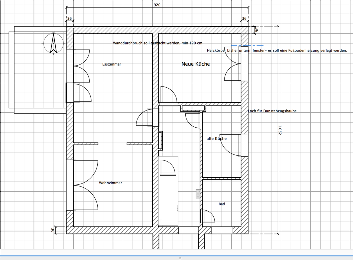

Wir haben eine Bestandsimmobilie aus den 30igern gekauft und wollen die Küche in einen anderen Raum unterbringen. Das Haus ist unterkellert, sodass die Anschlüsse beliebig verlegt werden können.
In die Wand zwischen Esszimmer und Küche soll ein Durchbruch gemacht werden. Die genaue Größe ist auch noch variabel, mind 120cm.
Wir möchten auf jeden Fall eine Essecke in der Küche für 4 Personen, gern als Eckbank am ehsten in der linken/oberen Ecke.
Ich wünsche mir einen Side by Side Kühlschrank. Aber ich denke wir bekommen ihn kaum unter. Die Kochplatte soll in der Nähe der unteren Wand/Ecke sein, weil die Dunstabzughaube(Abluftöffnung dort vorhanden) dort sein soll. Die Fensterbrütung ist leider bei 86cm. Ich hatte überlegt ob es eine Lösung mit verschiedenen Arbeitshöhen gibt.
Was haltet Ihr von Gas in einer (halb)offenen Küche? Wünscht sich mein Mann.
Vielen Dank für Eure Hilfe

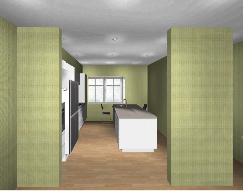

Spontan würde ich da ne 2m lange und 90cm tiefe Arbeitsinsel reinstellen. Vielleicht auch die Spüle auf die Insel.
Dazu an der planoberen, ca. 420cm langen Wand dann die Zeile mit Kochen und ggf. Spüle. Alles unabhängig von der Brüstungshöhe .
Da das Loch für die Abluft womöglich eh keine 150mm Durchmesser hat, würde ich das verschließen und an anderer Stelle neu bohren.
Auf einen Esstisch da drin solltet Ihr komplett verzichten, das nimmt viel zuviel Platz weg. Vor allem, wenn doch sowieso der große Durchbruch da reinkommt und dann der Esstisch direkt nebendran steht.
Wenn, dann höchstens 2-3 Sitzplätze an der Insel mit überstehender Arbeitsplatte .
Eure Wünsche und der Raum passen nicht zusammen. Wie Tantchen schon erwähnt hat, eine komplette Sitzgruppe passt nicht in den Raum und wozu dann ein Durchbruch, wenn dann im Raum daneben nochmal ein Esstisch steht.

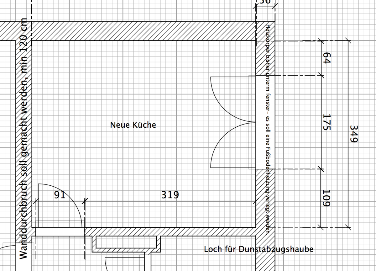

Was ist das Gesamtmaß der Raumlänge planoben? sind es die 91+319 oder fehlt da noch was hinter der Tür? jeder Zentimeter ist wichtig.
Kannst du bitte mal messen, wie weit der rechte Fensterflügel in der Raum ragt, ab der Wand gemessen.
So würde es passen mit IKEA Schrankbreiten
Wegen den Fensterflügeln hab ich eben nur von 2m Insel gesprochen. Aber man kann schon sehen: wenn da in der Zeile ajch noch ein SBS Monster rein soll, dann wirds mit Arbeitsfläche eh zu eng. Würde auf diesen verzichten und planoben links nur zwei Hochschränke für Backofen und Kühli stellen.
Planrechts ggf. noch etwas erhöhten GSP.
Die obere Wand müsste ca. 420cm haben.
Könnte man das Fenster so verändern, dass das Glas horizontal zweigeteilt wird und im unteren Teil des Fensters ein feststehendes "blindes" Teil hinkommt? Dann wärst du unabhängig von der BRH.
Die andere Idee wäre vor dem Fenster zu kochen (Kochfeld kann ja ergonomisch auch etwas niedriger sein), bei den Raummaßen müsste eine Deckenhaube über das Fenster passen und wäre in der Nähe des vorhandenen Abluft-Loches

420cm Wand wäre natürlich gut mit IKEA .
Ich würde eine Unterbau DAH nehmen, entsprechend die OS hoch hängen. Bei 420cm reicht die Wand wahrschinlich nicht für den hochgebauten GSP, wahrscheinlich kein Platz für die Blende.
Zwischen SBS und HS planrechts passen 60-80-60 US.
Die Insel von planrechts
80er US 4-4 mit Spüle
40er MUPL 4-4
80er US 1-1-2-2-2
40er US 1-1-2-2-2
rückseitig 3 x 80er mindertiefe US mit Türen oder Sitzplätze
Grün im Plan ist die GSP Tür

:2daumenhoch: Fänd bei Evelins Planung auch nicht verkehrt, die Schränke über der Nische frontbündig zu machen.
müssten dann aber höher sein, wenn Mann auch kocht und dann kommt nur noch Mann ran. Ausserdem weiss ich nicht, wie sowas bei IKEA geht.
Arbeitsplatte absenken finde ich auch gut.

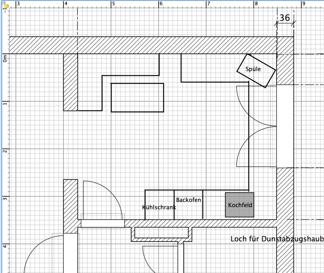

Ich habe mal meine bisherige Version versucht in den Grundriss zu zeichnen. Ich hoffe sie ist zu verstehen. Hab bisher klassisch als U-Form geplant. Der SBS hat so keinen vernüftigen Platz ohne zu bullig zu wirken, deshalb ist der im Moment ersetz durch nen 'normalen' Kühlschrank.
Freu mich auf Eure Vorschläge.
Vielen Dank
Evelins Planung funktioniert auch gespiegelt - planoben nach planunten - wenn das bestehende Abluftloch weiter genutzt werden soll.
Ich finde auch 2 Sitzplätze an der Insel oder an einem abgesenkten Bereich sehr praktisch. Grad auch wenn Teenager nicht immer zur selben Zeit wie der Rest der Familie zum Essen kommen w/Sport, Schule o.ä.
Wie sollen denn an diesem Katzentischchen 4 Leute bequem sitzen? Und wie weit ist dann der Esstisch weg? Zwei Meter?
Außerdem benötigt Ihr mit der Körpergröße mindestens 93-94cm Arbeitshöhe . Wenn der Fensterflügel unten bei mind. 95cm erst anfängt, mag das mit dem U ja hinhauen. Ansonsten muss ein neues Fenster rein oder Du kannst es vergessen.
