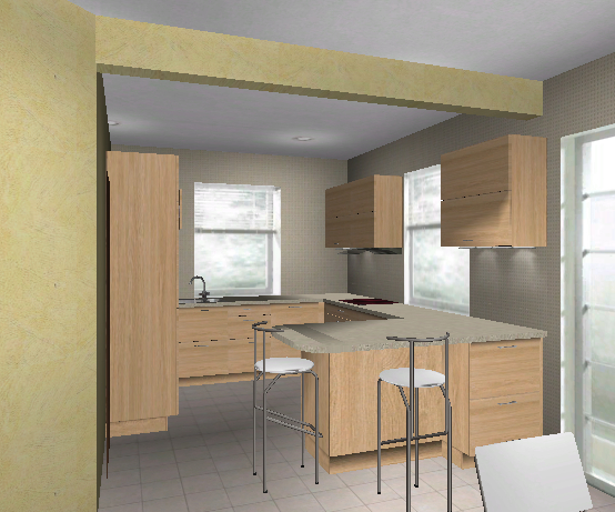

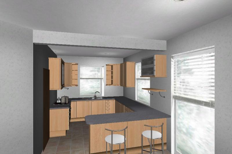

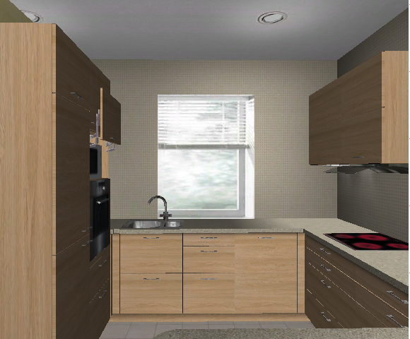

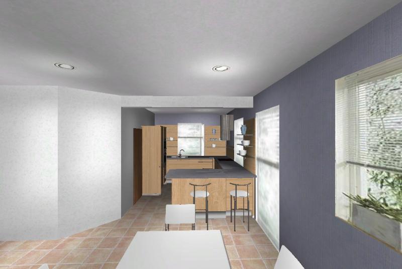

.. ich hab mal die Grundplanung "modernisiert" und mit Hochschränken ausgestattet. Warum glaubst Du, soviele Oberschränke zu benötigen?
die Bar vor der Terrassentür finde ich unpraktisch. Wozu wollt ihr dort überhaupt eine Theke haben, die Gäste versammeln sich auch um eine Halbinsel herum... da braucht es keine Theke (das weiss ich aus Erfahrung *gg*)
Arbeitsfläche sollte euch genügen; man könnte aber ohne Problem die lange Seite 75cm tief machen, das gibt mehr Stauraum und deutlich komfortablere APL: ihr habt ja gleich nebenan eine Abstellkammer, da würde ich selten genutzte unterbringen, damit die Küche nicht so mit Hängeschränken "verunstneuet" werden muss.
Wird es im Esszimmer noch einen Geschirrschrank geben?

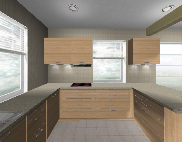

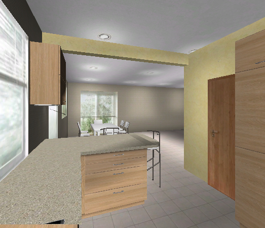

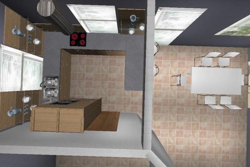

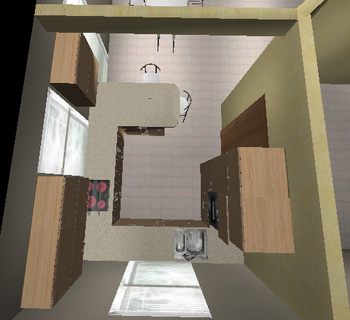

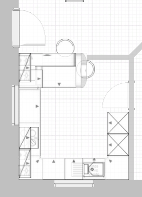

;D ... ich finde, es gibt nicht viele Alternativen, wenn dort ein großer Kühlschrank und möglichst ein hochgebauter Backofen passen soll.
Deshalb mal Feintuning mit Spüma ;-)
Die Insel recht tief, damit kann sie auch wundervoll zum Arbeiten genutzt werden.
In der toten Ecke vom Esszimmer aus ein 75 cm tiefer Auszugsunterschrank. Der andere Halbinsel-Schrank nur 60 cm tief und zur Küche gewandt.
Mal den Versuch, noch ein paar Hängeschränke zu integrieren, da sollte dann aber auch eine DAH im Schrank eingeplant werden, da die Schränke sonst zu mickrig werden und die Front zu unruhig.
