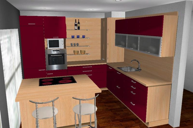

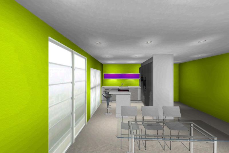

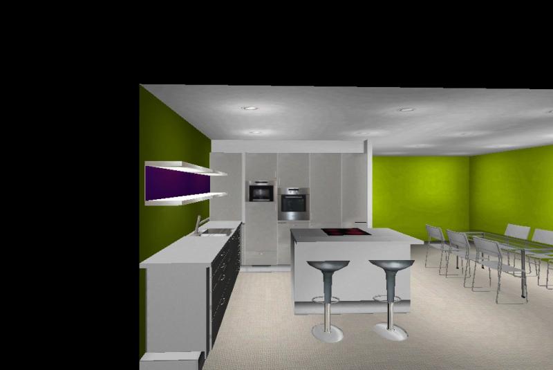

Hier mal ein Vorschlag L-Küche mit Insel.
Spüle hinten an der Wand; die Therme verhüllt - GSP unter dem DGC; wenn der GSP nicht leicht erhöht wird, dann hätte der DGC die gleiche Höhe wie der BO.

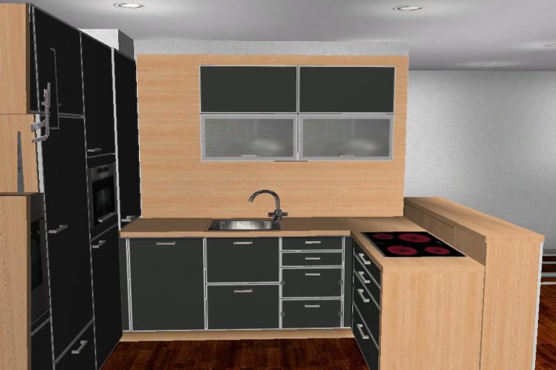

AW: Ganz neue Küche - ganz unerfahrene Planerin...

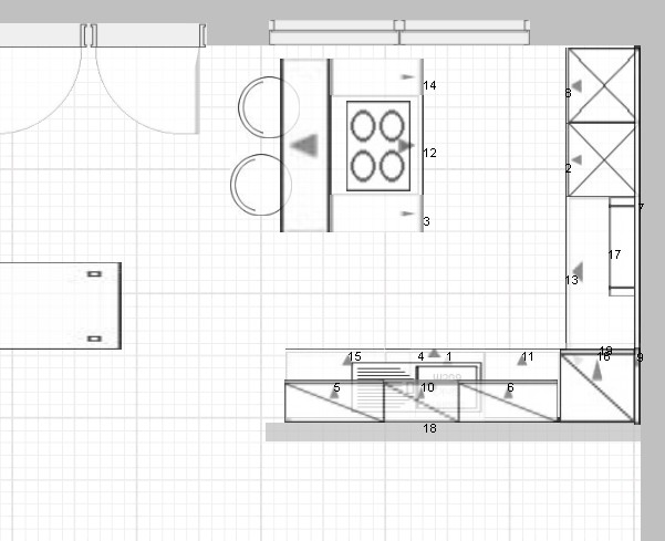

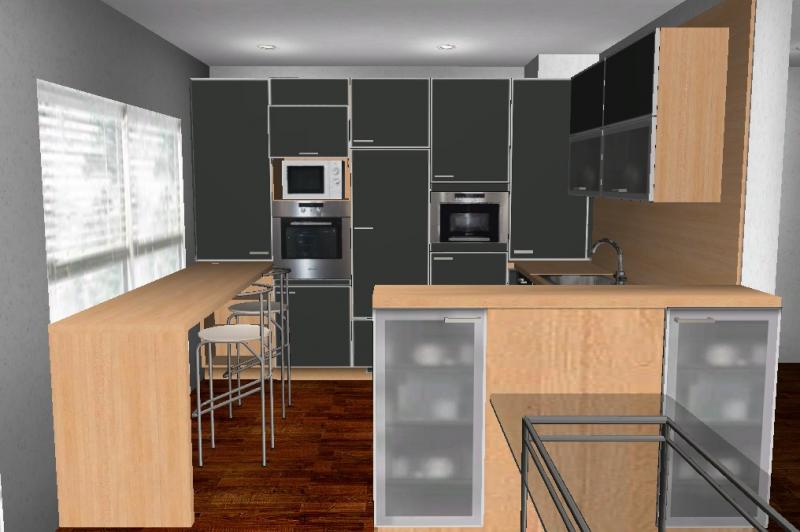

NN, an die Therme muss man doch sicher drankommen. Da würde sich ein Ullaschrank bzw eine Ullatür anbieten. Dann müssten nur die Wandregale kürzer werden. Und das Wasser muss verlegt werden.
So ungefähr hatte ich auch bei meinem ersten Versuch gedacht. Wurde aber definitiv weniger sehenswert als Vanessas.
Daher hier nur meine Version 2:
Unter der Therme auch die tote Ecke. Drüber aber der Ullaschrank um 90 Grad gedreht (reicht der seitliche Zugriff auf die Therme? vielleicht kann man die Umkleidung gleich weglassen?) und die ganzen Hochschränke aun der hinteren Wand.
Essplatz mit Ausblick und als große Extra-AP, da ansonsten nicht so arg viel davon vorhanden ist.
Die Abgenzung des Kochfeldes höher, damit nichts in Richtung Esstisch spritzt.
Den Rest zeigen die Bilder.
Die Edelstahlfront würde ich mir nochmal überlegen. Das ist ziemlich putzintensiv, abgesehen davon, dass ich nur einen Schweizer Hersteller kenne, der noch dazu sehr teuer ist.
:-) Das ist bei mir ein Ullaschrank , Menorca :dance: ich hab's nur nicht dazugeschrieben.
Bei Dir finde ich Herd & Spüle zu nah beieinander; ausserdem den Herd zu nah an der Absturzkante - deshalb habe ich von dieser Variante abstand genommen.
Abgesehen davon ist es sehr wenig APL und man kann nicht zu Zweit kochen... also alles nicht sooo dolle mhhh.

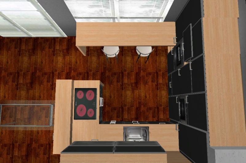

Kerstin, ich bin von gut 7 Metern ausgegangen.
Hier noch ein Versuch, der zwischen den bodentiefen Fenstern und der Insel aber nur ca 10cm Platz lässt.
Die letzte Variante gefällt mir optisch gut, nur wie putzt man da die Fenster??? und wie wird das wohl von draußen aussehen - und ja auch das finde ich wichtig - wenn die Schränke direkt vor dem Bodentiefen Fenster stehen?
Ich finde insgesamt deswegen die Variante aus Beitrag 5 am besten.
