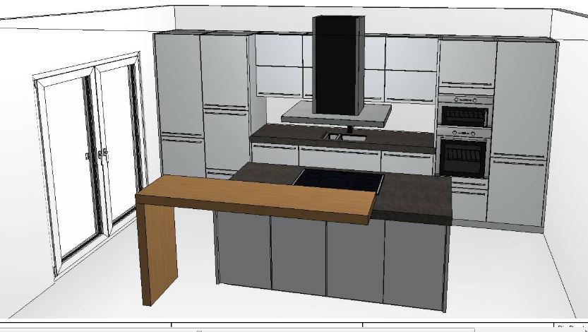

wir werden demnächst ein Haus bauen und wollen dafür die für uns perfekte Küche finden.
Wir waren heute schon in einem Küchenstudio und hatten da eine lange Sitzung. Der erste Entwurf gefällt uns schon mal sehr gut. Der Preis hat uns allerdings umgehauen...
Aber da verhandelt man ja eh erst zum Schluss.
Mal eine Frage an euch: Wie findet ihr die Küche? habt ihr Verbesserungsvorschläge? Leider haben wir keine Zeichnungen mit Maße... Die wollten uns erst nicht mal diesen Zettel geben...
Die Kochinsel muss noch kleiner gemacht werden. Sonst geht die Tür nicht auf und auch der Abstand zwischen Tresen und Schiebetür ist aktuell noch zu klein.
- 2cm Quarzkomposit Platte (auf der Zeichnung ist die noch dicker, das haben wir aber schon geändert. :-) )
- Der Tisch soll aus Eichenvollholz sein
- Geräte sind aktuell von Siemens
- Dunstabzugshaube ist aktuell auch von Siemens
- Kühlschrank ist von Constructa
- Fronten sind aus Lacklaminat
Schon mal ganz lieben Dank fürs Drüberschauen, Anregungen und Kritik! :-)

Hallo Milanni,
willkommen im Forum. Leider kann man zu der Planung wenig sagen, da man die Aufteilung der Schränke auf dem Foto nicht erkennen kann und auch nicht sieht, in welchem Raster geplant wurde.
Generell gilt, ein Kochfeld mit Dunstabzug auf der Insel macht die Planung teurer und der Abzug funktioniert nie so gut wie an der Wand. Auch ist die Zeit, die man effektiv am Kochfeld verbringt, verschwindend gering, also wird die meiste Zeit in dieser Planung hinten an der Wand gearbeitet werden müssen.
Weiterhin würde mich die kleine Arbeitsfläche stören, nirgends gibt es einen größeren zusammenhängenden Bereich. Dazu klaut die Theke noch Platz auf der Insel. Auch fehlt mir eine moderne Lösung für den Abfall wie der MUPL .
Bei 4 Hochschränken sollte man zudem überlegen, beide Heißgeräte in Idealhöhe einzubauen. Bei dem Budget ist ein DGC mit Wasseranschluss natürlich eine Position. Warum ist euch das so wichtig? Geräte anderer Hersteller ohne den Anschluss wären für die Hälfte des Preises zu bekommen.
Gut ist, dass die Heißgeräte schon mal hoch sind und dass auch der GSP erhöht ist.

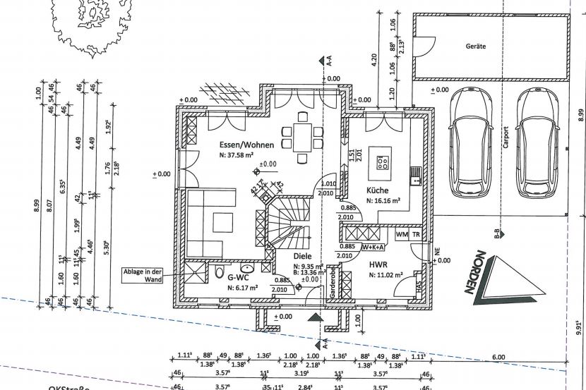

Der Grundriss erinnert mich an den Grundriss von Bernd62, nachdem ich den Küchenraum begradigt habe ;-) .. siehe in diesem Beitrag. .. bei euch 20 cm mehr in der Breite.
Dennoch stellt sich die Frage, wieviel Platz nach links noch bei dieser Planung:
kuechenplanung-nr-1-jpg.207350
besteht. Vom bisher geplantem Durchgang Essbereich wird man vermutlich direkt auf die Theke laufen. Die Stühle fehlen da ja auch noch.
Daher vielleicht auch überlegen, den Durchgang zum Essbereich weiter nach planunten zu setzen und auf 100 cm zu begrenzen.
Das Budget halte ich mit den gewünschten Features für unrealistisch.
