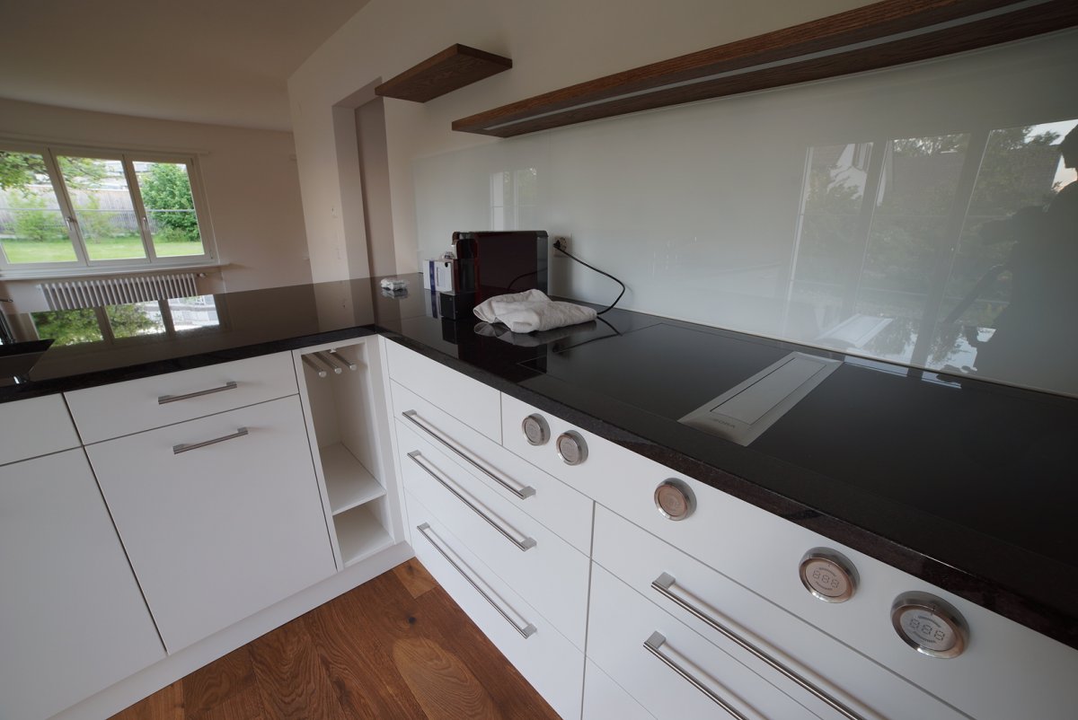

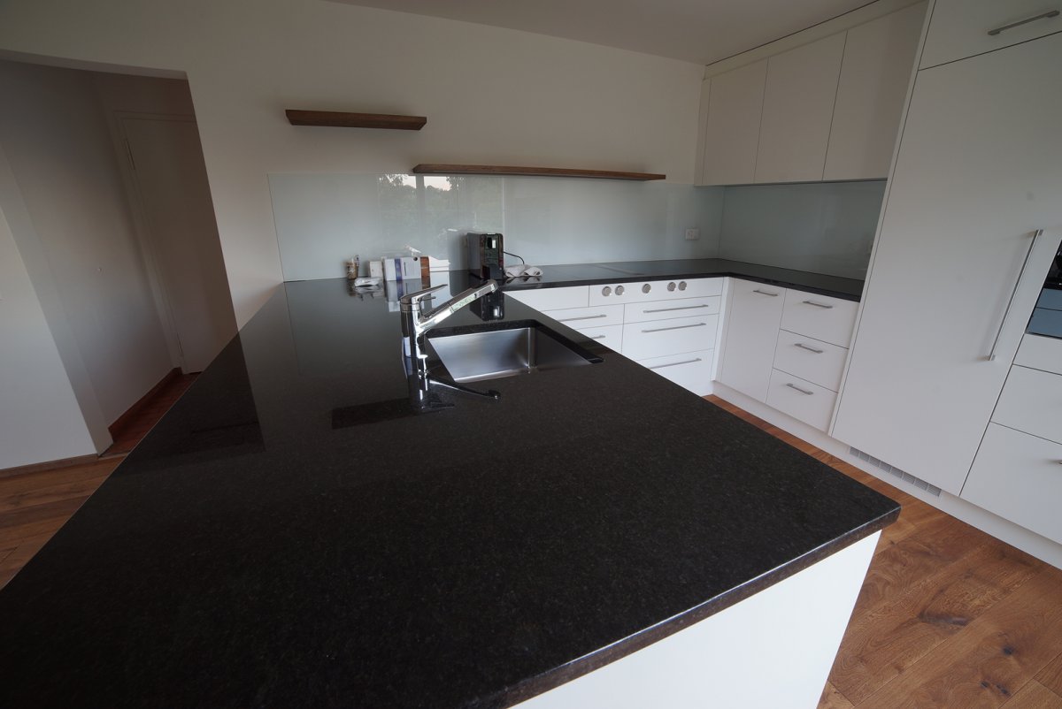

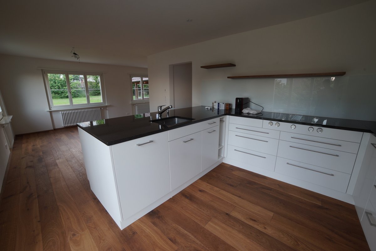

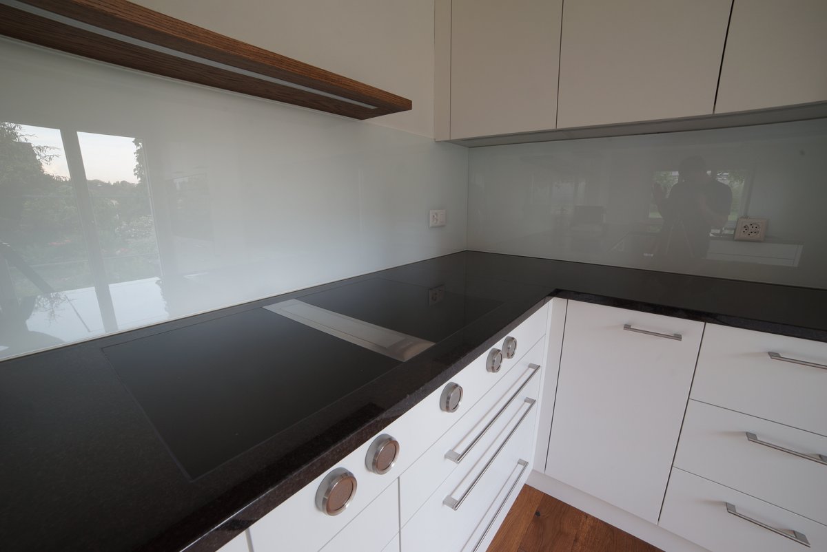

Bild direkt vor dem Einzug, noch mit der Baustellen-Kaffeemaschine.
Beste beiden Entscheidungen (für uns!):
1. Kochfeld an die Wand, Spüle zum Raum hin (Luft-Bewegungen generell, Aufteilung Arbeitszeit zwischen Spüle und Kochfeld, Orientierung Spüle hin zum Esstisch = Kommunikation mit Gästen, während Essen von allein kocht..., Spüle auch von der anderen Seite für ein Glas Wasser erreichbar...
2. beim Kochfeld-Abzug geblieben (kein Oberschrank über dem Kochfeld, an dem man sich den Kopf stösst, und der die Offenheit des Raums eingeengt hätte - vor allem, wenn man aus dem Gang in die Küche kommt, ist es schön, gleich links oben keine wuchtigen Schränke zu haben, sondern die beiden luftigeren Bretter/Ablagen (die heute nur Deko beherbergen, was anderes war nie angedacht).
46&2
19
Und zum Abzug an sich:
- wir haben keinen Vergleich zu einer top-modernen Haube oder ähnlich, der letzte Abzug im vorherigen Haus war alt und laut. Er hat geröhrt, war immer voll Fett - also ist was oben angekommen - und herumgedampft hat Nudelwasser natürlich trotzdem
- Dampf ist ja eigentlich egal, solange deswegen kein Schrank quillt und die Wand tropf.
- Fett verschwindet im Abzug
- Er ist leise
- Das Kochfeld (des Hausherren Furzidee) musste genau das sein, weil es RIIIESIG ist. Endlich passen grosse Bratpfanne, Gusseisentopf, Suppen- und Nudeltöpfe zu mehreren und gleichzeitig auf die Kochfläche.
- Dank der Tiefe, die an dieser Stelle möglich ist, sind direkt darunter grosse Auszüge möglich, dafür verschenken wir wegen der Abzugs-Technik eine mögliche Schublade direkt unter dem Feld. Verschmerzbar, die beiden 1-er-Schubladen sind sehr gross. Links von den Bedien-Knebeln, aus optischen Gründen ohne Griff, ist noch eine Schublade.
