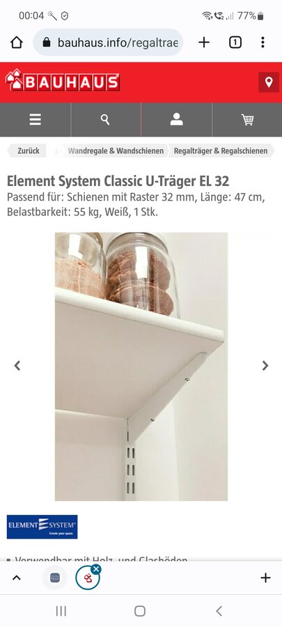

Beim Element- System kannst du bei den Trägern wählen. Die haben die Tiefe von 27, 37 und 47 cm. Dadurch, dass die Platte mit 2 Schrauben von unten befestigt wird, kannst du also auf den Träger mit 27cm eine 30cm tiefe Platte, auf 37cm eine 40cm und auf den Träger mit 47cm eine 50cm tiefe Platte legen.
Also vollkommen variabel.
Edit: den selben Link wie von @Nörgli hätte ich dir auch geschickt, da siehst du beim blättern folgendes Bild:

ok @Snow, ich danke dir!! Mir war irgendwie nicht klar, dass ich da auch einfach einen Holzboden befestigen kann, der dann leicht übersteht. Ja - ich mach's mir grad zu komplizert. Aber jetzt hab ich's verstanden. :-)
