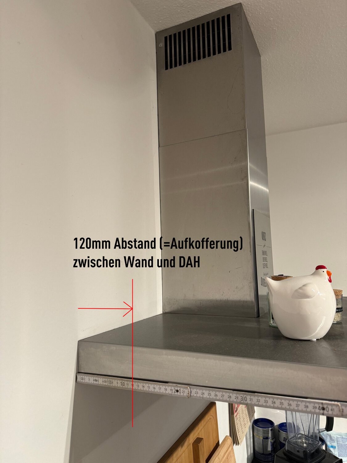

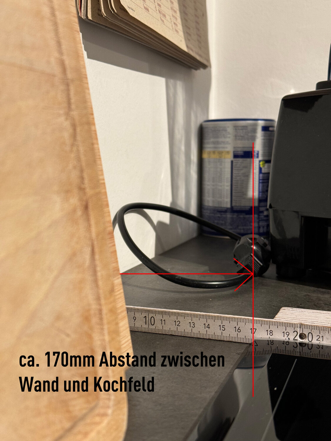

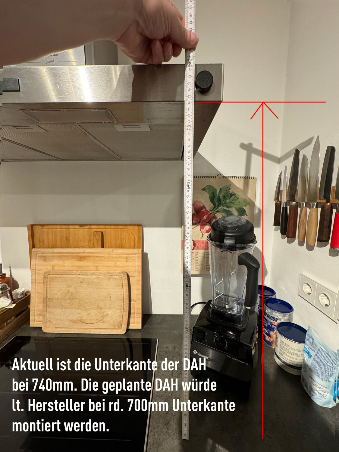

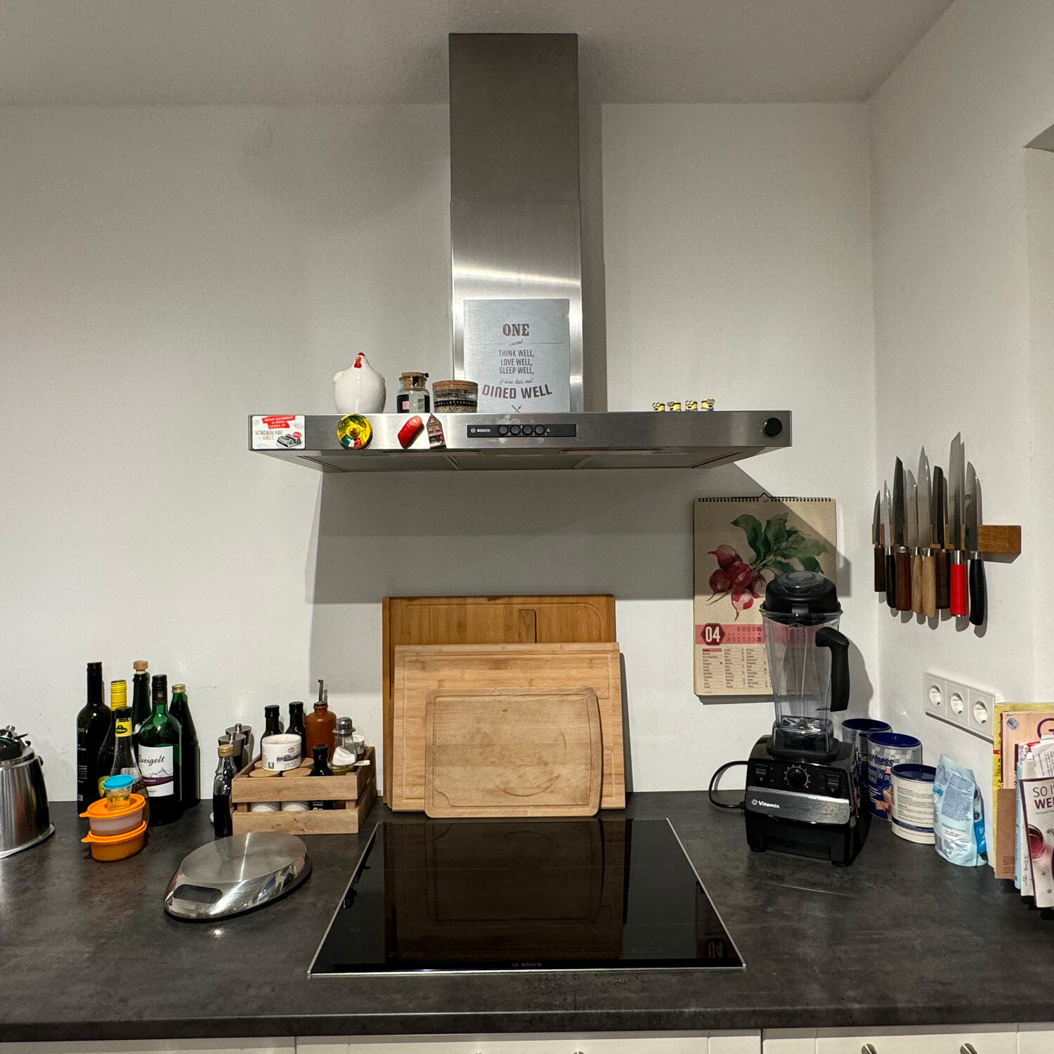

Danke @Nice-nofret und @US68_KFB für eure Rückmeldungen. Anbei ein paar Bilder. Die geplante Berbel Blockline wäre nur Breiter (120cm statt aktuell wie auf den Bildern 90cm). Ansonsten ist die Berbel ziemlich ähnlich zu der Haube auf den Bildern.
Auf den Bildern habe ich noch mal die aktuelle Situation verdeutlicht. Meine vorderen Kochfelder stehen mehr oder weniger nicht mehr unter der DAH. Da würde dann vermutlich eine neue, professionellere DAH die Wrasen wenig bis gar nicht erfassen. Daher die Überlegung, an die Wand eine Abkofferung zu machen, darauf die DAH montieren, um sie so vorzuziehen und für eine effizientere Wrasen-Erfassung wirklich über dem Kochfeld montieren.
Da wir keinen Abluftanschluss haben und auch keine Kernbohrung vornehmen können (Mehrfamilienhaus, irres Antragsverfahren), muss es eine Umluft-Variante werden.
Die Küche selbst ist 245cm breit (auf der Wandbreite hängt dann auch die DAH). Lang ist der Raum 425cm. Damit ist die Küche knapp 10,5qm groß.
Ich habe auch noch eine Skizze in der Seitenansicht beigefügt, die mein Vorhaben/Problem verdeutlicht. Falls ihr euch fragt, warum die Abkofferung nur 120mm tief ist. Lt. Hersteller hat man üblicher Weise bei einer klassisch 600mm tiefen Arbeitsplatte zwischen Kochfeld und Wand ja auch rd. 50mm Platz. So komme ich auf 120mm, obwohl der Abstand zwischen meinem Kochfeld und der Wand rd. 170mm ist.

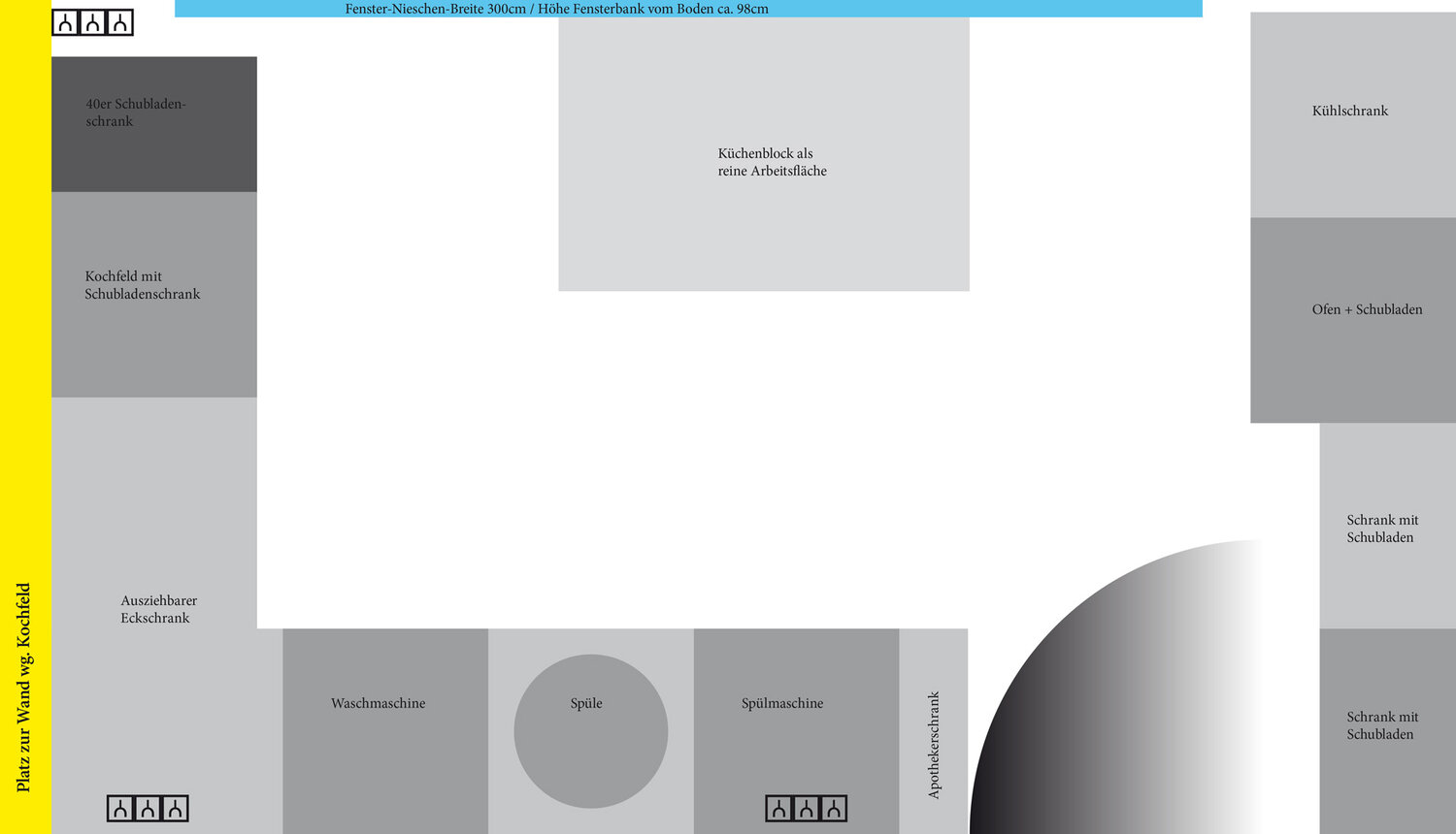

Ein Grundriss der Küche bzw. des ganzen Raumes würde helfen.
Wie ist die Deckenhöhe und die APL-Höhe? In meinen Augen käme u.U. auch eine Decken-DAH z.b. von Novy in Frage in einer Abhängung, in der dann auch gleich Licht etc installiert ist.

Hi @Nice-nofret und vielen Dank für die Rückmeldung. Anbei ein Grundriss, der ein Gefühl vermittelt, wie meine Küche im Grundriss aussieht. Die Küche steht ja auch schon und ich bin super zufrieden. Lediglich die DAH ist momentan mein Thema. Die Deckenhöhe ist 2500mm. Die APL-Höhe (Oberkante) ist 910mm.
Da wir aber keine Oberschränke haben, und die Küche dadurch recht luftig wirkt, kann ich mich auf den ersten Blick nicht damit anfreunden, eine Decken-DAH zu installieren. Denn dann hätte ich ja einen nicht unerheblichen Kasten unter der Decke hängen.
