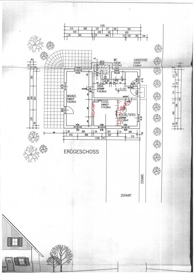

Wissenswertes zum Grundriss: Wie im EG-Grundriss eingezeichnet, wird die bisherige Speisekammer sowie die Wand zwischen Küche und Esszimmer entfernt. Die Wand zwischen (bisherigem) Esszimmer und Wohnzimmer wurde schon zum Teil entfernt - übrig geblieben ist lediglich eine Nische von 133 cm. Ich nehme an, dass diese tragend ist. Zudem finde ich diese nicht unpraktisch, um zB ein optisch ansprechendes und auflockerndes Regal für Kochbücher unterzubringen. Was meint ihr?
- Küchentür: Sie wird in eine außenlaufende Schiebetür verändert. Diese soll hinter die Hochschränke laufen. Es soll aufgrund des dunklen Flurs eine Ganzglastür werden. Würdet ihr eine Klarglastür oder eine satinierte Glastür wählen?
- Wasseranschluss: Dieser soll an der Fensterzeile bleiben, da ansonsten sehr aufwändig (wenn überhaupt möglich). Allerdings ist laut Küchenplaner eine "kleinere" örtliche Verlegung an der Fensterzeile möglich.

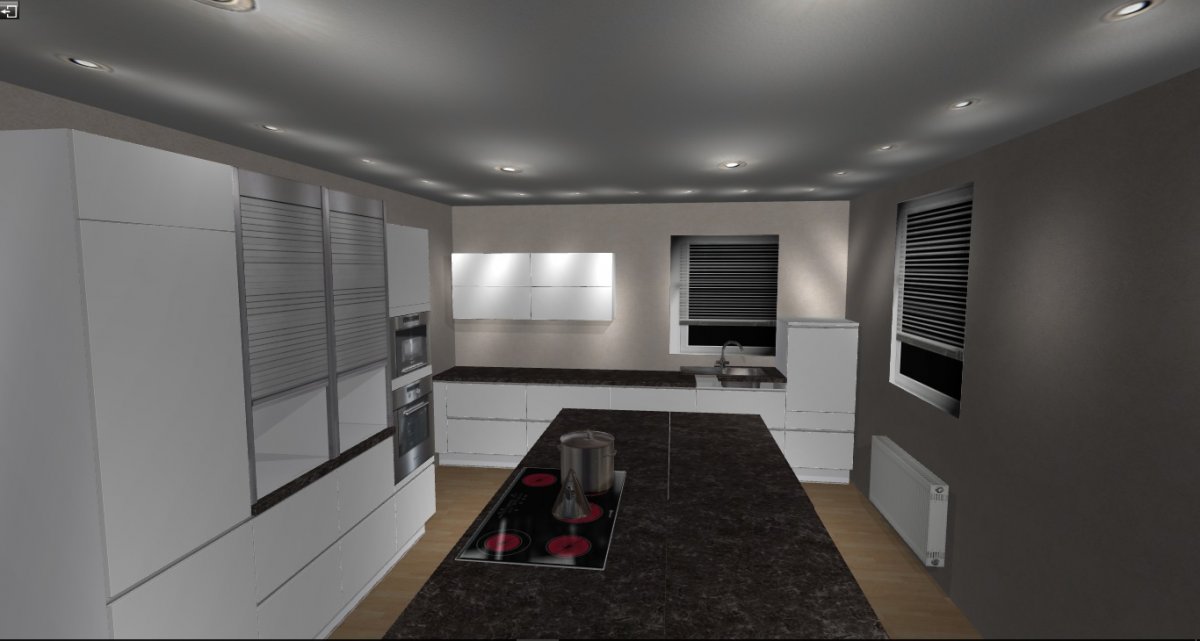

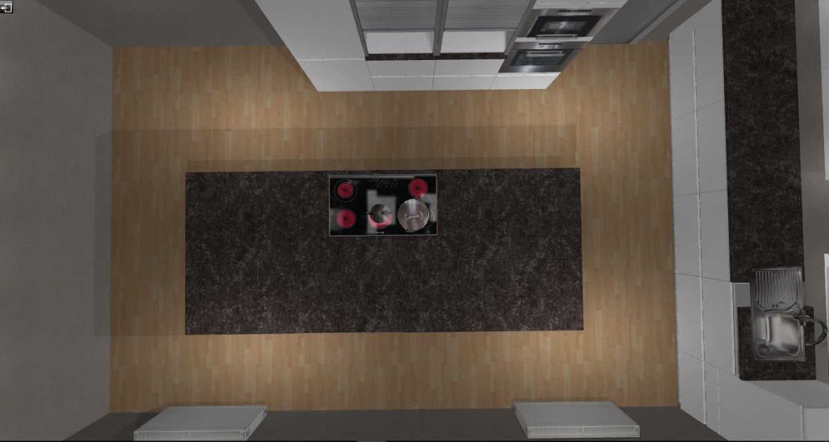

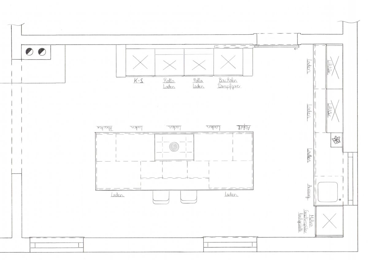

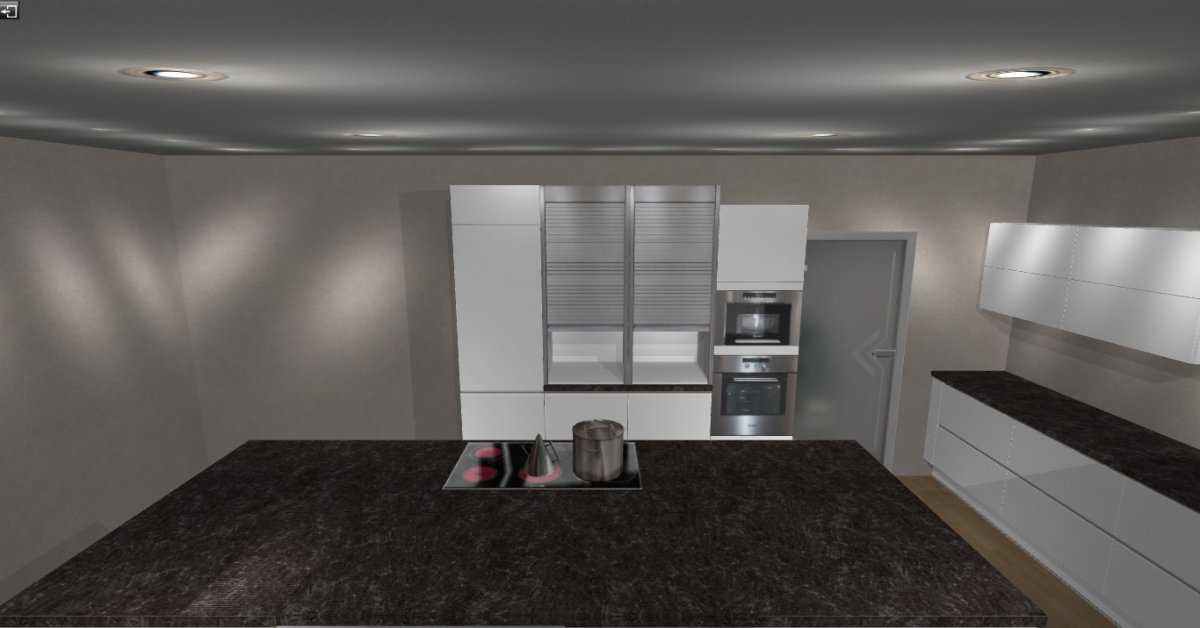

  • Die Rollo-Schränke gefallen mir nicht so recht, sie sind schmal und recht tief und dazu optisch nicht wirklich passend zu einer grifflosen Küche. Da würde ich mir mal Taschentüren (Link) oder eine offene Nische (Link) anschauen
  • Es ist schade, dass bei so einer großen Küche bisher kein Platz ist, beide Backöfen nebeneinander auf Idealhöhe zu platzieren

  • Die Insel ist sehr symmetrisch aufgebaut, die Sitzplätze würde ich nicht direkt hinter dem Kochfeld haben wollen (Spritzer, Dampf, usw.)
  • Die Wege zwischen KS, Kochfeld, Spüle und GSP sind noch sehr weit (ganz lässt sich das bei der Küchengröße nicht vermeiden, aber sicher optimieren)

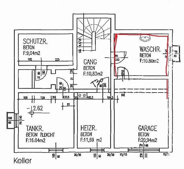

  • Ich lade mal den Plan für das Kellergeschoss sowie die Fotos vom Keller mit Abfluss. Vielleicht könnt ihr etwas damit anfangen. Wäre das sehr teuer? Ich habe diesbezüglich sehr wenig Ahnung. Denkst du an zwei Spülen? Eine kleine Spüle auf der Insel und eine große auf der Fensterzeile? In meiner Fantasie hätte ich die schmutzigen Töpfe lieber woanders.

  • Rolloschränke/Taschentüren: Dann werden es Taschentüren. Gefällt mir auch besser. Eine offene Nische möchte ich nicht haben, weil dann alles herumsteht.
  • BO + CDG auf Idealhöhe: Ich finde es nicht so schlimm, dass die beiden Geräte übereinander sind, aber bin natürlich neugierig auf eine optimale Lösung. Außerdem fällt mir ein, dass ein gewisses Ungleichgewicht in der Optik ohnehin bestehen würde, weil es sich ja einmal um ein 60er und einmal um ein 45er Gerät handelt.

  • Insel-Symmetrie: Ist Symmetrie schlecht? Das hab ich bisher noch nicht bedacht..Spritzer und Dampf ist wahrscheinlich weniger lustig zum gegenübersitzen. Ich finde es aber nicht so schön, wenn die Bar auf einem Ende "übersteht".
  • Lange Wege: Ja, die Küche ist groß und die Wege lang den beiden Architekten sind keine besseren Lösungen eingefallen.

Wie man aus den nachfolgenden Bilder sieht, wäre eine Wasserverlegung durch den Keller/Garage gar kein Thema und sehr empfehlenswert.

Um die Spüle auf der Insel zu verlegen muss man eine Leitung an der Kellerdecke hinführen und dann durch den Boden hochkommen. Da keine FBH vorhanden ist, ist es auch kein Problem.

Ich würde noch schauen ob es vom Heizraum aus günstiger ist die Wasserleitungen zur Insel zu verlegen.

Deine Maßkette planunten stimmt in der Handzeichnung nicht. Kann also leider nicht wirklich loslegen. Alno hab ich nicht.
Die Maße der einzelnen Abschnitte müssen das Gesamtmaß ergeben. Addiert sind es über 8m, dort stehen aber nur knapp über 6.
