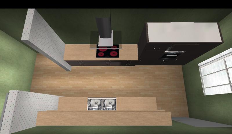

Immer mit der Ruhe! Ihr könnt´s wohl gar nicht abwarten...
Tataaaaa!
;D
Aber! Bevor ihr loslegt. Eure Hinweise haben bei mir einige Gedanken reifen lassen:
Vielleicht doch Arbeitsplattenhöhe 91 cm?
Auf jeden Fall hohe Schränke an der kurzen Seite
Die Lage des GSP finde ich eigentlich ganz gut, den möchte ich eigentlich nicht an den Rand, sondern (so wie heute auch schon) nah bei Spüle und Mülltrennsystem. Und für´s Ausräumen auch nicht zu weit weg von einem Schrank (Auszüge) für Geschirr.
Innenauszüge eher nicht, die normalen Auszüge gern auch mehr als in der bisherigen Planung.
So, und nun entspanne ich mich von einem turbulenten Tag und freue mich wirklich endlich auf eure Ideen!

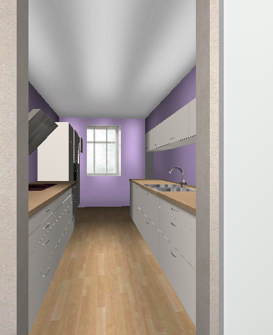

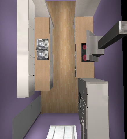

Und ich habe auch nochmal umgebaut ;-)
Die Zeilen jetzt getrennt, das gibt einem die schöne Möglichkeit, die GSP von dem Durchgang zum Essbereich wegzubekommen. Generell halte ich es für gut, wenn eine GSP eher immer am Rand des Geschehens steht, weil man sie dann in eine Richtung ausräumen kann und weil man sie dann bei größeren Kochaktion auch mal offenstehen lassen kann, um nicht mehr benötigtes gleich dort zu verstauen.
Kochfeldseite von rechts nach links:
- Hochschrank mit 87er Nische f. TK, entweder dort oder im Schrank nebenan die Standmikrowelle hinter Klappfach
- Hochschrank für Backofen möglichst in Idealhöhe
- Hochschrank für großen Kühlschrank
Dann geht es weiter mit übertiefen Auszugsunterschränken, alle im Raster 1-1-2-2:
- 50er ... insbesondere Kochvorräte etc. in den Schubladen auch Gewürze und in der zweiten Schublade z. B. Folien, Beutel usw.
- 100er für Kochfeld, Kochbesteck, Schublade für Deckel etc., Töpfe, Auflauffformen, evtl. noch Backformen
- 100er für Besteck, Servierbesteck, Teller, Serviergeschirr, evtl.noch Servietten etc. ... Position halt ideal zum Esszimmer und 2. Person kann Tischdecken, während 1. Person in der Endphase Essensvorbereitung ist. Hier kann auf der APL die Küchenmaschine einsatzbereit stehen.
Spülenzeile von rechts nach links:
Spülenzeile ca. 10 cm vorgezogen, damit tiefere APL, allerdings normaltiefe Unterschränke
- 90er mit Raster 1-2-3 .. Schublade Küchenhelfer wie Messer, Reiben, Schäler und was man da so hat. In den Auszügen Schüsseln, Tupperware etc. Im 3-rasterigen Auszug können auch diverse Elektrokleingeräte oder Brotbehälter etc. verschwinden. Auf der APL kann der KVA stehen. Drüber im Hängeschrank die Tassen und der Kaffee.
- Der Spülenschrank als 90er, damit man statt 1 Becken und Abtropfe einfach 2 große Becken wählen kann. Abtropfen können Sachen auch in einem Becken.
Im oberen Auszug dann noch Platz für eine kleine Putzreling, der untere Auszug ist Stauraum, z. B. für Getränkekisten:
full
full
- 60er Müll direkt unter der APL ... der zweite Auszug unten ist Stauraum (z. B. Kartoffeln, Zwiebeln etc. in Körben im Auszug):
full
- 60er GSP, die damit gleich neben dem Müll steht, wo die Reste von Tellern etc. abgestreift werden können.

AW: Zweizeilige Familienküche in kleinem Häuschen
- daran hatte ich auch gedacht, und mich dann für eine kostenoptimierte Planung mit so wenig wie möglich Schränken entschieden :cool:
Ich habe einen Unterschrank mehr, dafür keine dicke Blende oder so zum Rand ;-) ... und dafür Müll unter der APL :cool:
Bei mir ist keine dicke Blende :'( - da ist ein offener Platz für die Handtücher :girlblum:

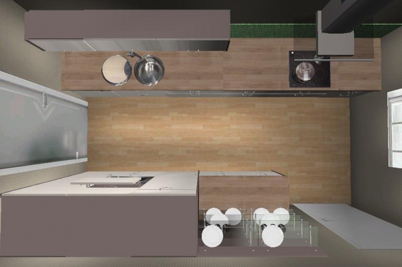

Vanessa, ich finde deine Wandgestaltung der langen Seite sehr gelungen. Die langen, schmalen Oberschränke lassen das Ganze viel eleganter wirken.:2daumenhoch:
Optisch etwas krass finde ich dagegen auf der kurzen Wand den Unterschied zwischen den drei hohen und dem kleinen Schrank. Daher war ich zuerst auch durchaus eingenommen vom Küchenstudio -Vorschlag mit den ca. 160 hohen Schränken auf der Seite.
Ich habe mal ein bisschen rumgeschraubt und die Schränke in Trockenbauwände eingebaut (so ne Variante hatte ich schon mal gebastelt. Damals glaube ich komplett für die kurze Wand mit mindestens vier Hochschränken.) Der verloren stehende Schrank neben der Tür ist dann ein Platzhalter für einen dieser wunderbaren Krimskrams-Küchenwagen. Schafft Abstellfläche ohne gleich massives Möbel zu sein. Was meint ihr? Wir die Variante mit Zusatzwänden sehr viel teurer?
Andreas Variante dagegen entschärft und erleichtert die ganze Diskussion um Rückwandgestaltung der langen Seite. Ich hätte nur etwas Sorge, dass das Licht vom Fenster beim Kochen fehlt. (Auf der anderen Seite kochen wir meist abends. Zumindest im Winter haben wir dann sowieso nur Kunstlicht. :cool:)
Auch hier habe ich ein bisschen umgebaut. Die Schranktiefe auf der langen Seite habe ich bei den Unterschränken auf 60 zurückgestellt. Wir sind einfach nicht die Fans dieser Sprünge und Ecken und abgeschrägten Kanten. Da hätte ich die tiefe APL lieber (nur) auf der Spülenseite.
Die Variante würden auch unsere Architekten befürworten. Erleichtert ein kleines bisschen die Diskussion um den Verlauf der Abwasserleitungen.
Mir gefällt auch die Idee, auf der einen Seite die 1-1-2-2-Aufteilung und auf der anderen die 1-2-3-Teilung zu haben. Geschickt gemacht und bleibt trotzdem stimmig!
Statt der Oberschränke habe ich jetzt einfach zwei Regalbretter an die Wand gebracht.
Fand ich übrigens Spitze, deine Idee, das Zimmer ein bisschen größer zu machen, so dass man mal vom zukünftigen Wohnzimmer aus in die Küche reinschauen kann:2daumenhoch:.
Übrigens habe ich auch an der Farbe gedreht. Je länger ich drüber nachdenke, (und mein Liebster und Hausmitbauer auch), umso mehr glaube ich, dass wir mit dem Grauton glücklicher werden.
An den Hochschränken habe ich auch versucht, rumzuschrauben. Aber an eure Alnoplaner-Künste reichen meine nie ran! :top:
Thema Backofenhöhe: Also wenn ich meinem Herzchen schon in der APL-Höhe entgegenkomme, dann soll der Backofen zumindest auf der richtigen Höhe sein!:stocksauer:Wir hatten mal in einem großen Möbelhaus geschaut und ich persönlich merkte deutlich, dass ich - klar, man kann sich an alles gewöhnen - mit einem Backofen unterhalb der APL sicherer fahre. Dann passt auch die Mikrowelle darauf und der andere Hochschrank könnte ein Schrank mit Innenauszügen für Vorräte oder Geschirr werden.
Apropos. Falls jetzt kommt: Mach mal ne Stauraumplanung . Das ist gar nicht so einfach. Wir haben eine, für eine vierköpfige Familie, viel zu kleine Küche. In den letzten Jahren haben wir uns daher auch sehr mit Zukäufen beim Geschirr und ähnlichem zurückgehalten. Ich glaube dank der Schwerkraft kommen wir im Moment nicht mal mehr auf sechs zueinander passende Wassergläser. Da geht noch was. Aber ne Art Planung mache ich auf jeden Fall!
Und noch eine Frage an dich, Andrea: Warum packst du den Müll neben die Spüle und nicht darunter?
Jetzt bin ich gespannt auf euch. Achja und ehe ich es vergesse. Gaaaanz lieben Dank für die Zeit und Mühe.:rose:

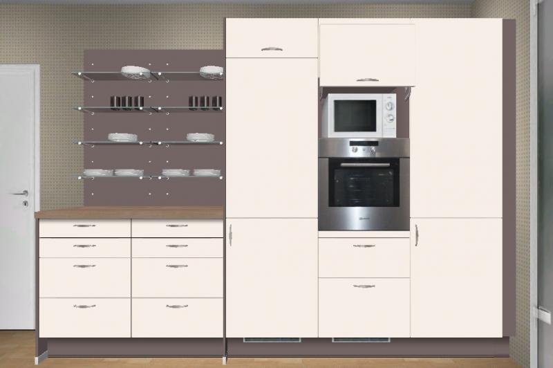

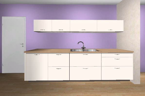

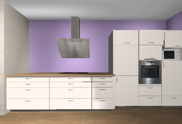

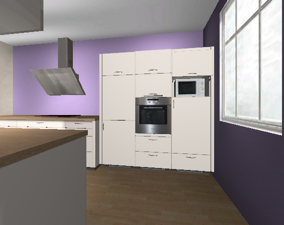

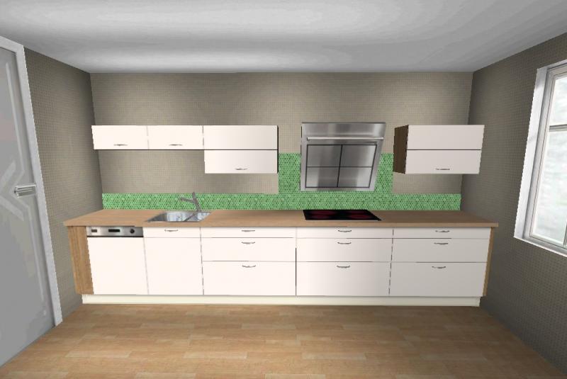

Nun ist nach ein bisschen Spielen und Möbelschubsen doch noch etwas herausgekommen... Wie gut, wenn einem ein kleines krankes Kind ab und zu einen freien Tag beschert. :-\
Ich habe euren Rat mit der Stauraumplanung befolgt, Zettelchen gebastelt und hin und her geschoben. Am Ende bin ich nun wieder bei den Hochschränken auf der kurzen Seite gelandet.
Außerdem habe ich - zumindest für die Alno -Küchen, aber für teures Geld wird es das oder etwas ähnliches ja von mehreren Anbietern geben, eine optische Lösung für den Sprung zwischen den Hochschränken und den Unterschränken auf dieser Seite gefunden.
In der Ansicht ist der Backofen noch etwas hoch; der könnte für mich noch etwas tiefer sitzen (dafür darunter kleinere Schubkästen).
Und so ganz komme ich wohl um die Hängeschränke für Tassen und Gläser nicht herum. Aber da mir nun die kurze Seite deutlich besser gefällt, werde ich wohl auch mit der anderen Seite leben können.
Auf der langen Seite ist der Geschirrspüler an die Tür gerutscht. Dadurch sind in der Mitte nur noch 80er Schränke, ein letzter 60er hätte dann am Fenster Platz. Funktioniert das überhaupt? Ich habe an der Wohnzimmertür beim GSP mit einer 5cm-Blende begonnen; am Fenster habe ich dann nicht mal mehr 1 cm Platz. Ist das zu knapp? Euren Rat mit den übertiefen Schränken habe ich bei den beiden mittleren 80ern (davon einer die Kochmulde) befolgt.
Der Müll muss wohl aber in der Spüle bleiben; irgendwie passt er da (optisch :rolleyes:) am besten. Denn die Mülleimer im Auszug sind ja auch etwas höher und erfordern einen hohen Auszug/eine hohe Schublade. In den Schränken auf der Seite habe ich sonst direkt unter der APL aber nur schmale Schubkästen.
Außerdem habe ich alles auf das 6er Raster umgestellt. Irgendwie bringt das optisch mehr. Finde ich zumindest. Außerdem gab es doch das eine oder andere, dass für die Auszüge im 5er Raster zu groß ist.
Ich bin auf eure Hinweise und Tipps gespannt.
Viele Grüße und eine Gute Nacht wünscht euch
das Holzwuerfelchen
auf den "Müll direkt unter der APL" würde ich an Deiner Stelle nicht verzichten.
Bitte teste mal im Küchenstudio , wie das ist, wenn man die Speisereste von den Tellern kratzen muss und der Müll so tief steht.
Die Optik kannst Du so verändern:
GSP - 6er Raster
Spülenschrank - 3-3-Raster
Müll direkt unter APL 3-3 Raster
Rest 1-2-3 Raster
Dann haut das auch wieder hin mit der Optik !!
  • :kiss:
Eine Simulation im Küchenstudio bei obigen Beispiel wird Dir unmissverständlich zeigen, es ist um einiges komfortabler den Müll oben zu haben.

Ja, so kann man aufteilen. ;-) Insgesamt sind es ja 6 cm Luft, die Blendenbreiten ergeben sich dann genau nach Aufmaß und können z. B. 3/3 sein oder 4/2.
Aber Fragen und Hinweise:
Möchtest du runde Spülbecken? Das würde ich auch nochmal überlegen. Wie breit soll überhaupt das Spülbecken werden? Ich hatte ja an 2 große Becken gedacht:
Der Spülenschrank muss dann aber ein 90er sein. Abtropfen können Sachen auch in einem Becken, sie sind damit aber gleich etwas aus der Ansicht von Ess-/Wohnzimmer entfernt.
Im oberen Auszug dann noch Platz für eine kleine Putzreling, der untere Auszug ist Stauraum:
full
full
Da ich den Müll unter der APL ebenfalls sehr praktisch finde und er sich bei euch auch gut realisieren liesse und, Müll in einem 80er Auszugsunterschrank ja technisch im unteren Auszug wäre, würde ich wie folgt aufteilen:
- 60er GSP möglichst vollintegriert
- 90er Spülenschrank oben 3 Raster, unten 3 Raster Stauraum
- 60er Müll oben 3 Raster, unten 3 Raster - Stauraum
- 90er übertiefer Auszugsunterschrank 1-2-3
- 90er übertiefer Auszugsunterschrank 1-2-3 fürs Kochfeld
- 50er Auszugsunterschrank 1-2-3 (der könnte, wenn das Aufmaß sehr krumme Wände ergibt und mehr als insgesamt 6 cm Blenden notwendig sind, auch nur 45 werden)
Linienführung ... du wirst in dieser Küche nie weit genug wegstehen, um das überall durchgehende zu sehen und, das ist auch eher nicht notwendig.
Seitlicher Blick auf Vanessas Küchenzeile mit durchgehender Front, 3-3 und 1-2-3
Die 2x60er Unterschränke auf der anderen Seite würde ich zu einem 120er Unterschrank ändern.
