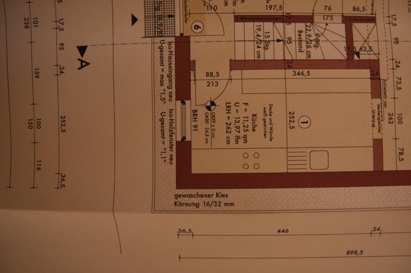

Wir haben vor einiger Zeit ein Grundstück mit Häuschen gekauft. Die Jahre haben dem Haus ziemlich zugesetzt, so dass wir es leider abreißen müssen. Wir werden es danach auf den bestehenden Grundmauern (ein Teilkeller bleibt erhalten) wieder neu aufbauen. Dadurch ist die Form und die Lage der Wände auch vorgegeben.
Nun kommt unser Hausbauprojekt allerdings an einen Punkt, an dem wir uns intensiver mit der Küchenplanung beschäftigen müssen. Wir benötigen Klarheit über die Lage der Anschlüsse und Leitungen. Und dafür müssten wir uns endlich auf einen Plan für die Küche festlegen.
Modern sollte sie ein, zweizeilig wird sie sicherlich. Konkrete Geräte haben wir noch nicht ausgesucht (das kommt sicher in einem zweiten Schritt), es bleibt aber beim Standard. Ein unterbaufähiger Tiefkühlschrank und eine Standmikrowelle sind vorhanden. Die anderen Geräte, die noch irgendwie untergebracht werden müssten, stehen in der Checklliste.
Hochgeladen habe ich den Entwurf des ersten Küchenstudios, bei dem wir waren. Ich habe versucht, den in etwa nachzubauen.
Nach allem, was wir zu Ergonomie und Arbeitsabläufen gelesen haben, scheint er recht stimmig. Aber irgendwie fehlt der Pep oder der Wow-Effekt. Im Alno -Planer haben wir auch mal mit anderen Varianten rumgespielt. Vielleicht würde es ja schon eine andere Farbgestaltung ändern?
Wir hatten auch mal mit Varianten gespielt, bei denen die Hochschrankwand mit sehr hohen, in Trockenbau eingefassten Schränken vollgestellt wird. Auf der anderen Seite denke ich, die Arbeitsplatte neben dem Kühlschrank könnte recht günstig sein.
Wir haben zwei kleine Kinder, die gern überall rumwuseln. Wir kochen meist frisch, in jedem Fall am Wochenende und zwei bis drei Mal auch Kleinigkeiten in der Woche.
Von der Küche wünschen wir uns - im Vergleich zur neuen - mehr Stauraum und eine größere Arbeitsplatte. Jetzt ist die meist schon durch die Geräte (siehe Checkliste) vollgestellt. Die Küchenmaschine ist noch nicht vorhanden, sollte dann aber auch angeber-mäßig auf der Arbeitsplatte stehen.
Da wir einen leichten Hang zur Unordentlichkeit haben, wäre ein Küche, die wenig Platz für Kramflächen und dafür ein Plätzchen, für alles was man so braucht, bietet, spitze.
Auf einen Küchenanbieter haben wir uns noch nicht festgelegt. Das Studio bot uns Nobillia an. Ich bin noch nicht so überzeugt ... und frage mich, ob wir für unser Geld nicht auch noch etwas besseres kriegen könnten. Aber im Moment - so denken wir zumindest - müssen wir uns noch nicht festlegen, da die Elemente, die wir in der Planung haben so oder ähnlich bei fast allen Anbietern zu finden sein dürften. Oder liegen wir da falsch?
So, jetzt bin ich erstmal gespannt auf eure Nachfragen und Ideen. Bitte nicht wundern, wenn ich mich nicht gleich auf alle Beiträge melde. Manchmal tobt um uns herum einfach zu viel Leben.

AW: Zweizeilige Familienküche in kleinem Häuschen
Ihr schreibt ihr möchtet Getränkekisten unterbringen. In einem Auszug von Nobilia bekommst du noch nicht einmal eine Flasche reingestellt. Alternativ müsste eine Rasterküche mit mindestens 78cm hohen Korpus her.
Warum die Mikrowelle als Standgerät und nicht eingebaut?
Ist Wasser und Elektro noch frei planbar ?
Warum Umluft ? Die lange Wand ist doch an der Aussenseite.
Hallo Holzwürfel!
:welcome: im Forum!
Habt ihr die 86cm Arbeitshöhe ausprobiert? Oder habt ihr das gewählt weil man euch gesagt hat das dieses bei der Körpergröße "Standart" ist? Ich frage weil ich nur 1,56 m bin und bequem auf 95 cm arbeite. Am besten probiert man es mit einem höhenverstellbaren Bügelbrett eine Zeit lang aus. Beugt man sich nach vorne ist es zu niedrig, zieht man die Schultern hoch ist es zu hoch.
Wenn ihn nicht ganz so "ordentlich seid, dann rate ich euch die Hochschränke ganz hoch zu machen. Sie werden sonst gern als Ablage für allen möglichen Müll mißbraucht.
Die beiden Hänger würde ich auch nicht neben die DAH machen. Das sieht so nach Dumbo aus. ;-) Hast du schon mal einen Stauraumplan gemacht was du wo unterbringen möchtest? Was soll in die Hänger rein? Geschirr und Gläser können auch in die Auszüge, dann können selbst kleine Kinder gut beim Tisch decken helfen.
Ich hatte aus dem Text den Eindruck gewonnen, dass ihr beide kocht. Und da stellt sich wirklich die Frage, dass ihr für jeden von euch mal die ideale Arbeitshöhe ermittelt. Gerade bei 2-Zeilern kann man oft sehr gut unterschiedliche Arbeitshöhen verwirklichen.
Was ihr auch überlegen solltet, auf Induktion umzusteigen.
Und, der TK-Schrank, unterbaufähig. Soll der dann eine Dekorfront bekommen oder wie ist das angedacht? Wäre es da nicht vielleicht sinnvoll, den im Keller unterzubringen? Und im Küchenkühlschrank nur ein kleines TK-Fach für Kräuter oder so zu haben?
Wie sieht die Unterbringung von Staubsauger/Wischer etc. auf der EG-Etage aus?
:welcome:
schöne Vorstellung :kiss:- wenn Du jetzt noch die *.kp. und die *.pos Deiner Planung anhängst, können wir ganz einfach ein bisschen mitschupsen.
Bei eurem Preisrahmen und der Grösse wird ein 5-Rastriger Hersteller zielführend sein. In Frage kommen noch Nolte , Häcker , Schüller , Wellmann, etc. - schau mal in unserem Herstellerranking.
Wenn es finanziell drin liegt, würde ich die Hauptarbeitsplatte in übertiefe wählen (75cm) Platz genug habt ihr ja dazu.
Wenn ihr den Stauraum nicht benötig, kann man auch am Zeilenende einen U-Schrank weglassen und einen Hocker unter die APL schieben, da kann dann mal ein Kind sitzen oder auch man selber mal im sitzen schnibbeln.
Zur Planung:
zwischen Spüle und Kochfeld finde ich noch ein bisschen zuwenig Platz - ich würden den schönen breiten Auszugsschrank dorthin tauschen.
die Seitenschränke würde ich auch ganz hoch wählen - mehr Stauraum, kaum Mehrkosten, keine 'Vermüllungsgefahr' und wenn ihr mal einen grösseren Kühli wollt, dann passt der auch auf jeden Fall in den Schrank.
Unterschränke mit Drehtüren empfehle ich keine; lieber die gesamte Strecke auf weniger Schränke, dafür breitere Auszugsschränke aufteilen. Der BO muss nicht direkt unter dem Kochfeld sitzen.
Warum kein Induktion ?
Was die tiefe der Zeile angeht bin ich ganz bei Vanessa. Allderings würde ich sie anders aufteilen, nämlich so, dass der GSP ganz nach rechts ans Fenster kommt. Keine Angst, wegen Spritzervermeidung lässt sich da schon was machen.
Also Vorschlag für diese Zeile von rechts nach links, 6-Raster (5-Raster):
- 3cm Blende
- 60cm GSP
- 60cm Spülenschrank, 3-3 Raster (durchgehend) Abtropfe nach rechts, oder besser gar keine
- 40er mit Müll unter der AP, 3-3 Raster (1-2-2, mit 1.+2. Front zu 3-Raster zusammengefasst)
- 60er Auszüge 1-2-3 Raster (1-2-2)
- 2 x 80er Auszüge mit 1-2-3 Raster, unten mit jeweils 1 Innenauszug (1-2-2 ohne Innenauszug)
- 60er Drehtüren mit Innenauszügen nach Bedarf für z.B. Vorräte
Ich habe selbst einen 60er, 70er und einen 92er mit unten 3-Raster und Innenauszug. Da sind dann z.B. die Pfannen incl. Deckel drauf oder z.B. der ganze Tupperkleinkram oder kleinteilige Vorräte.
Hochschrankwand:
Wie wäre es mit einer Einkofferung und da drin dann von rechts nach links
- 40er mit Innenauszügen + oben Einlegeböden für Vorräte, nahezu raumhoch
- 60er Kühlschrank mit unten 2-2 Raster Auszügen, nahezu raumhoch
- 2 x 60er oder 80+40 Auszugunterschränke in 2-2-2 Raster für Geschirr usw.
- Obendrüber als "Brücke" nochmal entweder Hängeschränke oder 60cm tiefe Aufsatzschränke in ca. 70-80cm Höhe
- 60er mit Backofen und unten 2-2 Raster Auszüge, wieder nahezu raumhoch
Also in der Hochschrankwand quasi ein "Loch" - ein super Platz für die Küchenmaschine oder mit 1-Raster mehr Höhe vll. der Gatten-Arbeitsplatz. Abstellfläche für die Einkäufe...
Und mit hübscher Rückwandgestaltung und Einbauspots in den Aufsatzschränken drüber auch sicherlich ein Eyecatcher.
Auf Hängeschränke würde ich soweit möglich verzichten. Kommt auf Eure Stauraumplanung drauf an.
Boah seid ihr fließige Antworter! Danke.
Ich versuche mal, auf alles zu antworten.
Getränkekiste: Dafür wird sich zur Not auch ein anderer Platz finden lassen. (Kellertreppe?) Wäre halt einfach praktisch, wenn der in der Küche ist (jetzt haben wir die Kiste in einem Schrank mit Drehtür unterm Kühlschrank).
Mikrowelle : Im Moment ist ein Standgerät vorhanden. Unser Herz hängt nicht dran, so oft ist das Ding nicht in Benutzung. Und uns wurde auch der Hinweis gegeben, dass die Einbaugeräte teurer sind. Da stehen sich Aufwand und Nutzen bei uns nicht wirklich gegenüber
Dunstabzugshaube: Manchmal sind wir echt fortschrittsfeindlich eingestellt. Uns reicht die Umluftvariante. Zur Not haben wir ja noch ein Fenster ;-)
Wasser und Elektro: Ja, sind noch frei planbar.
Arbeitsplatte : Im Moment kochen wir an einer 91er? AP. Ist so in Ordnung für mich. Aber die 86er ist natürlich schon noch mal besser. Für meine besser Hälfte aber eindeutig zu klein. Wir gehen noch mal in uns.
Auf der langen Seite war die AP als 70er Tiefe geplant. Mit normalen 60er Schränken.
Induktion: Es wird wohl auf Induktion hinauslaufen (dachte, ich hätte das auch irgendwo angeklickt). Alternativ wäre Gas denkbar, da der Anschluss ohnehin vorhanden ist.
Kühlgeräte: Wo der am Ende hinkommt, ist offen. Das Küchenstudio schlug vor, den Platz am Fenster. Geht aber auch mit Kellervariante und Gefrierfach im Kühlschrank. Wirklich festgelegt sind wir da nicht. (Im Moment steht der TK um die Ecke im Wohnzimmer in einer halbwegs ansehnlichen Küchenschranklösung und wirkt fast wie ein Wohnmöbel. Das mussten wir so machen, da in der Einbauküche kein Platz war.)
In jedem Fall wünschen wir uns einen von den monstergroßen Kühlschränken mit Nullgradzone. Kann es sein, dass man dann mit den ca. 160er Schränken zu eingeschränkt ist? Was brauchen die denn für 'ne Schrankhöhe?
Putzmittel: Im Wohnzimmer gibt es eine kleine Nische (am Flur), in die ein Einbauschrank für Putzmittel (und zur Not auch Getränekisten???) kommen soll.
Hängeschränke: Im Alnoplaner haben wir die lange Seite schon ein paar Mal hin und her geplant. Am Ende aber meist die Hängeschränke rausgehauen. (und eine peppiger teure Regallösung angebracht, die leider auch zum Zumüllen neigt ;-)).
Hochschränke: Wir hatten im Planer mal eine Variante mit eingebauten Hochschränkeb. Das hatte was für sich. Die Hochschränke einfach nur hinstellen, wirkte dagegen ein bisschen sehr massiv. Die Variante mit den 160er Schränken macht dagegen die Küche nicht so voll. Schwierige Entscheidung. (Aber ich wette mal, dass wir am Ende auf die großen Schränke gehen werden. :cool:)
IKEA /Internet/Küchenstudio: Ich denke, dass wir am liebsten alles aus einer Hand haben wollen. Ich kann mir bei unserem Zeitbudget nicht vorstellen, dass wir die Geräte alle einzeln kaufen. Von IKEA haben wir erst mal die Nase voll. Die Schweden haben sowieso schon die Oberhand in unserer Wohnungseinrichtung. Ist zwar mehr so eine Bauchentscheidung, aber irgendwie ist langsam Zeit für "richtige" Möbel. ;D
Budget: Mit den 10.000 sind wir erst mal ins Studio. Je nachdem wie der Bau läuft, ist am Ende auch ein klein bisschen mehr drin. Allerdings habe ich bei der ersten Planung den Eindruck, dass durchaus noch Luft ist und wir für unser Geld ruhig noch etwas mehr erwarten dürften.
So. Jetzt muss ich erst mal arbeiten. Ich freue mich auf weitere Ideen. Die Pläne stelle ich gern noch ein. Dauert aber noch einen Moment.

Guten Morgen liebe KüchenplanerInnen!
Jetzt habe ich es endlich geschafft, die Plandatei anzuhängen. (Hoffentlich klappt es...)
Ich freue mich sehr auf eure Ideen.
Soviel in der Kürze. Weitere Rückmeldungen von mir gibt´s, wenn ich wach bin. ;-)
Das Holzwuerfelchen.
Moin Holzwürfelchen,
wir sind etwa gleich groß, bzw. klein. ;-) Ich kann deinen Wunsch nach einem Monsterkühlschrank gut verstehen, aber achte darauf, das du an das oberste Fach im Kühlschrankes noch gut ankommst! Ich hatte 18 Jahre lang einen, der so hoch eingebaut war, das ich einen Tritt oder Stuhl brauchte, um mal eben schnell die oberste Glasplatte abzuwischen, wenn was ausgekleckert war und zum Putzen sowieso. Auf Dauer nervt das ganz gewneuig! ;-)
