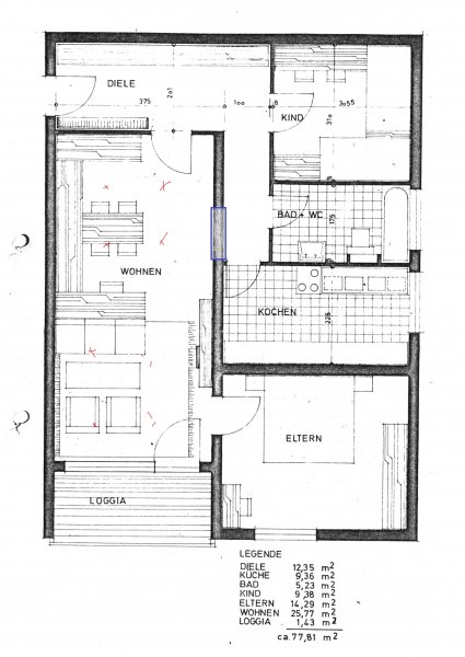

Hallo liebe Küchenexperten,
meine Wohnung benötigt eine neue Küche und ich habe mir dazu nun schon so einige Gedanken gemacht und außerdem ausgiebig hier im Forum gestöbert. (Mal schauen, ob ich dabei auch etwas gelernt habe :-)
Es handelt sich um eine Hochhauswohnung im zehnten OG und das Küchenfenster liegt auf der Nordseite. Ganz wichtig ist mir dabei auch eine kleine Sitzgelegenheit, wo man vielleicht mal einen Kaffee trinken kann oder sich zum Schnippeln einfach mal hinsetzen kann.
Die Raummaße sind 412x225x245 cm (LxBxH, siehe Grundriss) - Wasseranschluss ist an der Wand zum Bad fix (100cm vom Fenster, 45cm hoch) - Elektroinstallation ist vorhanden, kann aber noch beliebig verändert werden.
Tür und Fenster sind so wie im Alno Plan, Heizung ist unter dem Fenster in einer Nische, Boden hellbraun gefließt, keine Kacheln und die Wände werden vorauss. weiß gestrichen.

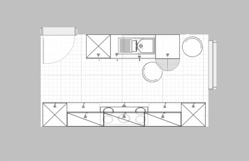

Grundriss Küche + Wohnung:
Zweizeiler mit Sitzgelegenheit - 276462 - 26. Jan 2014 - 19:47 Zweizeiler mit Sitzgelegenheit - 276462 - 26. Jan 2014 - 19:47

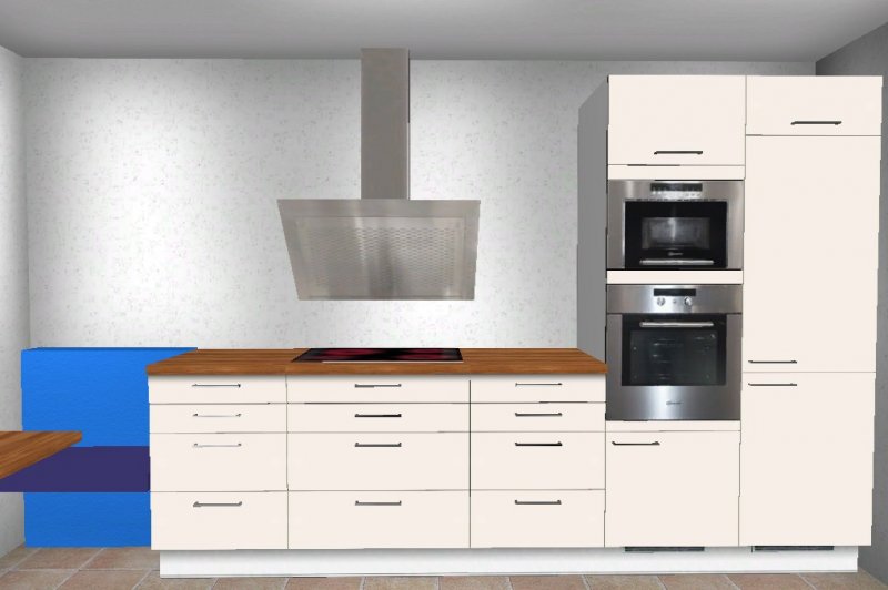

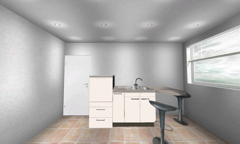

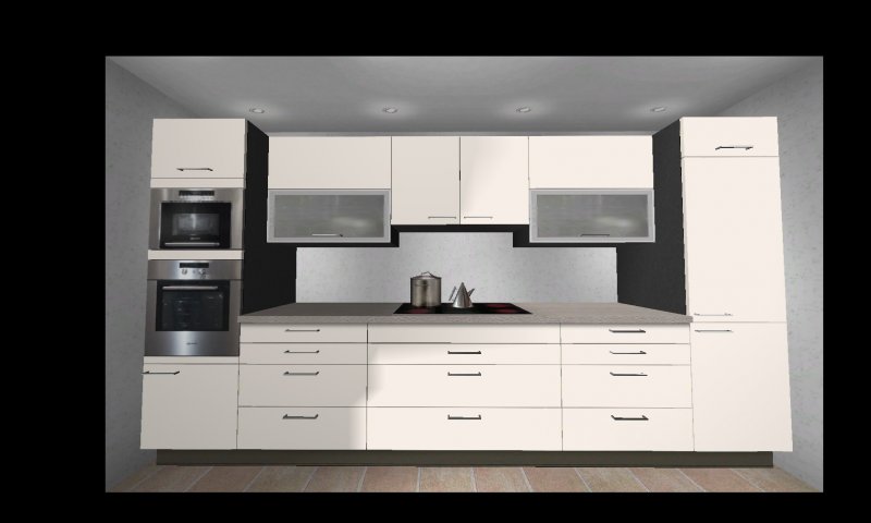

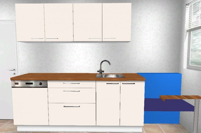

Ich stelle mir das etwa so vor:

herzlich:welcome: hier im Küchenforum
Super, du hast dich schon in den Planer eingearbeitet*top*
Bei der Arbeitshöhe solltest du auf jeden Fall einen 6 rastrigen Anbieter aussuchen.
Wenn du hier schon gestöbert hast, ist dir der Begriff klar?
Und wunderbar, du hast keinen Eckschrank verplant*top*
aber wird wahrscheinlich ein bissel eng in deiner Planung mit dem Spülen...
Und eigentlich sollte es möglich sein eine Zeile übertief zu gestalten.
Andererseits ist dein Budget nicht üppig. Geht das noch zu strecken?
Oder man greift auf Katalogküchen zurück, aber die kann man dann nicht mehr ändern, bzw. werden bei einer Änderung sauteuer.
Aber genaue Preise musst du ja eh erfragen.
mal schauen was hier allen noch so einfällt.

Ist der Wasseranschluss genau einen Meter vom Fenster weg?
Dann würde er in deiner Planung unter dem Ansetztisch sitzen. Dann geht dort kein Tisch.

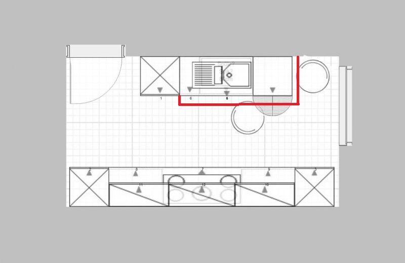

Ich habe es mal ganz schnell mit Paint skizziert, einfach die APL auf der Spülenseite 70-75 cm tief, im Sitzbereich als Überstand, spart die teure Rundung und rund um die Spüle ist etwas Platz gewonnen.

Hallo Tara und Angelika, vielen Dank für den herzlichen Willkommensgruß und die ersten Vorschläge! :-)
Ok, also 6-Raster. Hab' dazu gerade https://www.kuechen-forum.de/forum/...asse-auszugs-innenmasse-stauraumplanung.6066/ entdeckt, werde ich mir mal anschauen.
Eckschrank? Naja, in einer frühen Planungsstufe hatte ich sogar mal zwei Stück davon (U-Form), das war aber ganz am Anfang. :-[
Das Budget lässt sich vielleicht noch etwas strecken, aber eigentlich hoffe ich, dass sich das wie Du sagtest mit einer Katalogküche umsetzen lässt. Mal schauen...
Der Wasseranschluss ist unter dem Ansetztisch, da möchte ich ein kleines Schränkchen montieren, das so 10 oder 15 cm tief ist und die Leitungen zu Spüle und SpüMa versteckt und außerdem als eine Stütze für den Tisch fungiert. Ich hoffe, dass das so funktioniert, weil ich den Sitzplatz gerne in Fensternähe hätte).
Aber die Idee mit der überbreiten Zeile gefällt mir sehr gut, damit versuche ich mich mal anzufreunden.
VG, Andreas

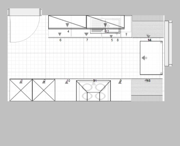

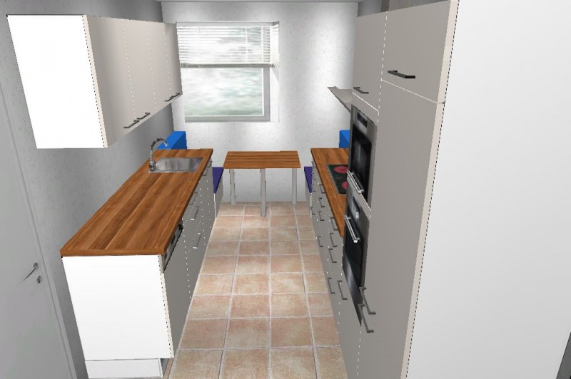

Um dem Budget etwas entgegen zu kommen, und weil ja nur ab und zu gekocht wird, habe ich etwas "weniger" Küche geplant, dafür einen Sitzplatz am Fenster für zwei bis drei, der nicht aus Küchenmöbeln gebaut werden muss. Unter den Sitzflächen ist Platz zB für Getränkekisten.
Der GSP jetzt nicht hochgestellt, damit mehr nutzbare Arbeitsfläche entsteht. Der kann natürlich auch wieder hochgestellt werden, das kostet aber einiges mehr wegen dem Unterbau und den Wangen, die nötig sind um sie Seiten zu verkleiden.
Dann 80cm Unterschrank und 80cm Spülenschrank (Drehtürenschrank wg. Budget).
Die beiden Hochschränke nebeneinander in der Ecke, und die Kochzeile dann 60 - 80 - 60. Kopffreihaube wegen der Größe.
Hängeschränke über der Spülenzeile; praktischer wär's ohne diese Blöcke vor dem Kopf, aber ich denke, sie werden als Stauraum benötigt.

Annette, das ist auf jeden Fall eine sehr schöne praktische Planung und löst auch das Wasseranschlußproblem.
Wenn Geräte dabei sein sollen, dürfte das Budget immer noch knapp sein. Vielleicht dann doch Nobilia mit 5 Rastern und recht hohem Sockel.
