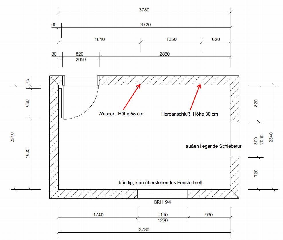

Hallo liebe Küchenspezialisten,
nun sind wir schon zweimal umgezogen und haben unsere Ikea Küche dreimal selbst aufgebaut und angepasst. Jetzt reicht es, sie muß einer neuen Küche weichen. Die soll jetzt endlich genau für diesen Raum passen und viel Stauraum und Arbeitsfläche besitzen.
Einen neuen Boden benötigen wir auch. Es liegen schon 2 Lagen Fliesen am Boden und als Fliesenspiegel, die müssen raus (wir sind Eigentümer der Wohnung).
Wir benötigen einen Essplatz für 1-2 Personen für ein kleines Frühstück. Normalerweise essen wir im angrenzenden Wohn-Eßzimmer.
Die Edelstahl-Kühl-Gefrierkombi von Bosch würden wir gern in die neue Küche übernehmen, sie ist noch nicht alt (allerdings 2 m hoch!!!).
Übrigens: unser "Kind" ist schon 16 jahre alt.
Ich habe schon viele Ideen und Informationen in diesem tollen Forum bekommen. Bevor wir jetzt konkret in einem Küchenstudio unsere Küche planen lassen, würde ich gern Eure Ideen zu diesem etwas ungünstigen Grundriss hören.
Auf dem Alnoplan ist die bestehende Küche abgebildet, so soll sie aber nicht wieder aussehen!

Körpergrössen aller Hauptbenutzer (wegen Arbeitshöhe ) in cm:
175, 190, 190
Brüstungshöhe des Fensters (in cm): 94 cm
Fensterhöhe (in cm): 122 cm

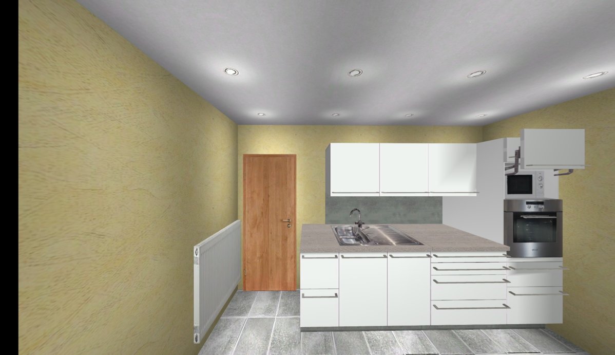

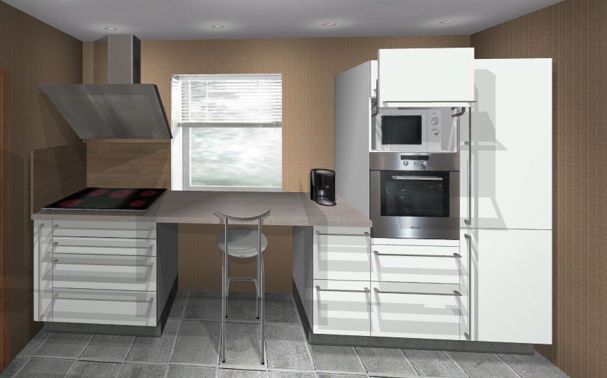

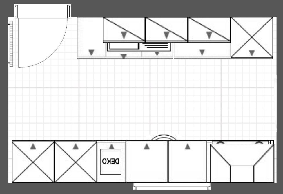

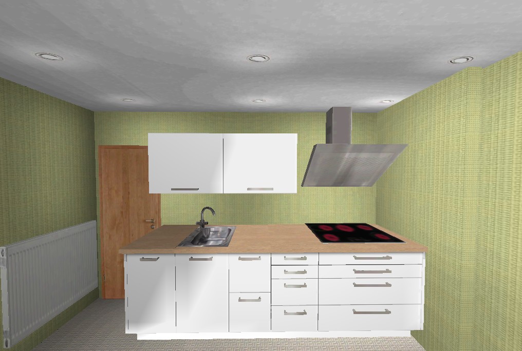

in der Zwischenzeit habe ich mich an einer eigenen Planung versucht.
Ich hätte halt gern ein großes Kochfeld (bei Induktion geht ja Raum für die Steuerung verloren, so dass ein 60er Feld meiner Meinung nach ganz schön klein ist). Aber es sieht etwas eng aus neben dem Fenster. Außer dem bin ich sehr skeptisch, ob man das Stromkabel von gegenüber dorthin verlegen kann (unter dem Fussboden?)
Die Tür neben dem Kochfeld ist die außenliegende Schiebetür, die stört also nicht.
Die Farben sehen fürchterlich aus, aber darum geht es zum jetzigen Zeitpunkt ja noch nicht.
Insgesamt wirkt es halt so noch nicht ausgewogen.
Als Hersteller ziehen wir z.B. Häcker oder Schüller in Betracht, vor allem wegen der hohen Korpusse (Korpii???)
Es wäre super, wenn Ihr mir helfen könntet.

Es ist prima, dass du die Anschlüsse genau vermaßt hast, denn das machen wenige auf Anhieb. :2daumenhoch:

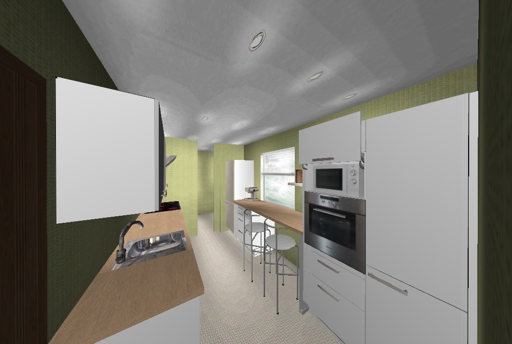

Zur Erklärung unserer ersten Planungsgedanken:
Plan unten (Außenwand) von links nach rechts (s.Bild 2):
-Hochschrank mit Auszügen für Vorräte
-vorhandener Stand alone Kühlschrank (2m hoch, unten 3 Fächer ***)
-40er Unterschrank mit tiefen Auszügen für Küchenmaschine u.ä.
-Tischplatte mit 1-2 Barhockern (etwas knapp)
-80er Unterschrank mit Induktionskochfeld und Umlufthaube
-15er Auszug für Essig/Öl
Plan oben von links nach rechts (s. Bild 1):
-40er Unterschrank mit Auszügen
-50er Spüle mit Edelstahlbecken
-45er Spülmaschine
-80er Unterschrank mit Auszügen
-Hochschrank mit Backofen und Mikrowelle hinter Klappe
-3 60er Wandschränke
Am Freitag haben wir einen Termin in einem großen Möbelhaus, dient aber mehr der Orientierung.
Ich bin schon ganz gespannt auf Eure Ideen.:2daumenhoch:

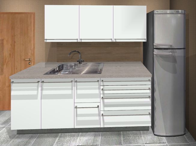

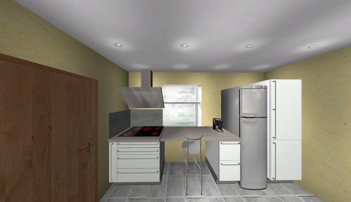

Lob :2daumenhoch:
Ich würde die GSP links der Spüle und rechts der Spüle einen 40er MUPL setzen. Denn so wie du es geplant hast, wird es mit den Wasseranschlüssen sehr knapp. Sind die 1810mm mittig oder die ganz rechte Aussenkante des Wasseranschlusses?
Und weil ein solo Kühli neben einem solo HS nicht so prickelnd aussieht, würde ich den Kühli planoben rechts setzen und die beiden HS zusammen planunten links.
ja Du hast recht, optisch passt der Kühlschrank so nicht rein. Leider haben wir ihn halt schon und er ist ziemlich neu. Ihn planoben rechts zu setzen ist eine ganz neue Option, die wir noch nicht auf dem Schirm hatten. Genug Arbeitsfläche um die Einkäufe zwischenzuparken wäre ja da.
Der Tausch GSP mit 40er Schrank als MUPL ist eine super Idee. Da habe ich wirklich nicht aufgepasst. Ich wollte den Spülenschrank so klein wie möglich halten, wenn ich schon den Müll separat plane. So ganz kann ich mir nämlich nicht vorstellen, etwas anderes als Müll unter der Spüle zu lagern.
Die Hochschränke ganz unten links zu bündeln sieht auf jeden Fall besser aus. Der Backofen (mit ein paar Zusatzwünschen wie Pyrolyse und so weiter) benötigt aber wahrscheinlich einen extra Anschluß und gibt sich nicht mit einer normalen Steckdose zufrieden. Mein Wunsch ist es ja, das Kochfeld planunten rechts zu installieren, wofür ja auch schon der Stromanschluß von planoben rechts verlegt werden müsste. Und jetzt auch noch einen neuen Anschluß für den Backofen , das findet mein Mann nicht so toll. Aber damit leben und darin arbeiten wir ja viele Jahre.
Vielen Dank für Deine Ideen!
mova

genau so isses, du musst mit dem Endresultat viele Jahre leben. Von daher wäre es kurzsichtig, eine Option zu verwerfen, nur weil da kein Strom ist. Strom zu verlegen ist das Billigste an der ganzen Küche.
Die Spülenablage machst du über dem GSP, damit rechts alles frei bleibt.

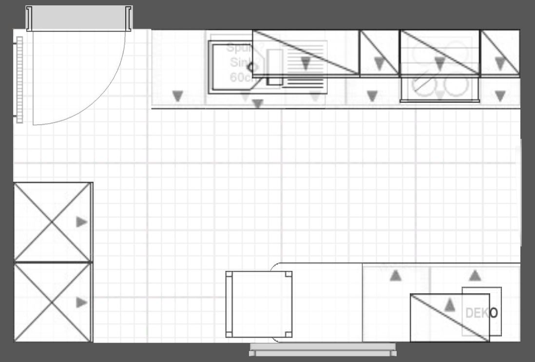

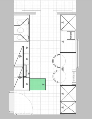

hier noch ein anderer Vorschlag. Ich habe meinen Plan nach dem Hausgrundriss ausgerichtet.
Die planlinke Zeile unten beginnend
Wange
45er GSP
50er US 3-3 Spüle
40er US 3-3 MUPL
45er US 1-1-2-2
100er US 1-1-2-2 mit Kochfeld linksbündig eingebaut
Abstand Spüle zu Kochfeld ca 90cm
Die Fensterzeile planunten beginnend
45er HS Vorräte
60er US BO/Micro
Wange
125cm überstehende AP
Wange
80er US
Wange
Kühli
Die grüne fläche im Bild ist die geöffnete GSP Tür.
  • Mova_Evelin_PLAN1.KPL
  • Mova_Evelin_PLAN1.POS
Deine Idee bringt ja schön viel Stauraum und auch Platz im Sitzbereich, das ist gut.
Ich muß mir das noch mal in Ruhe ansehen, komme nur leider heute nicht dazu.
Vielen Dank für die Planungsidee
