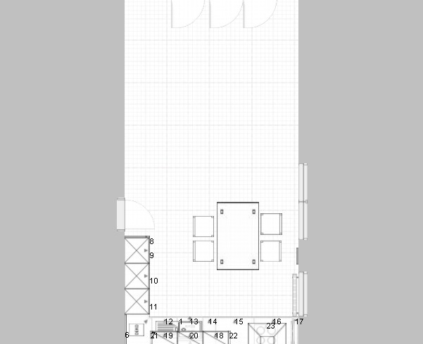

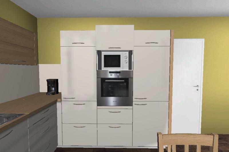

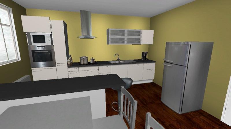

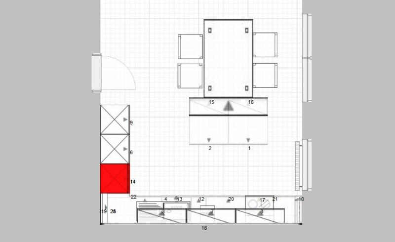

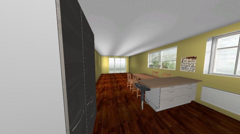

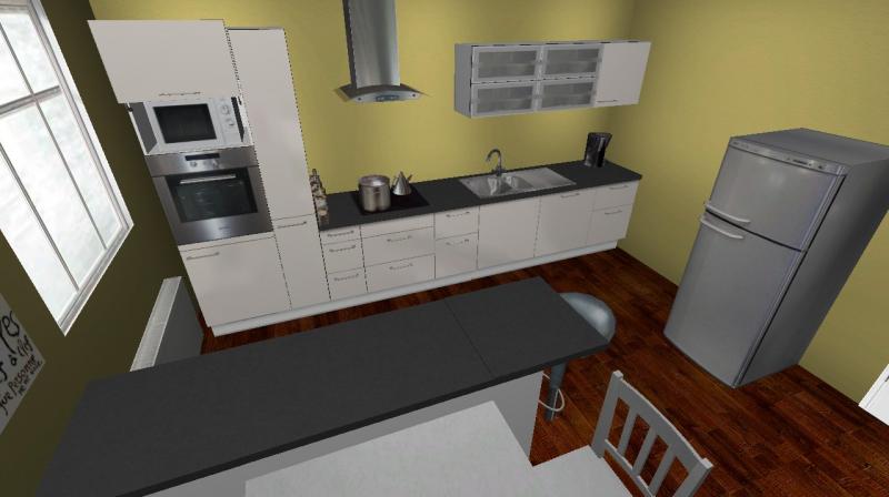

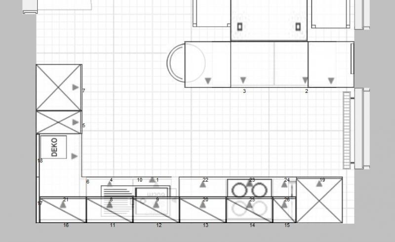

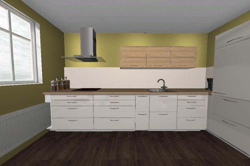

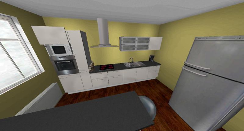

    Hallo lieben Kuechen-forum User!
    Da wir uns gerade mitten in der Planung unserer Küche für unsere neue Wohnung befinden hätten wir gerne auch eure Meinung zu unserem aktuellen Favoriten gehört. Hier erstmal der allgemeine Wohnungsplan inkl. aller Raummaße:
    Da es sich dabei um eine offene Küche handelt und der Platz leider doch noch immer zu wenig für eine große Küche wird, haben wir uns nun für eine Planähnliche Variante entschieden. Da wir gerne einen Amerikanischen Kühlschrank haben wollen, mussten wir die Küche daher etwas umplanen. Hier der Grundriss unseres aktuellen Favoriten inkl. Mustbilder der Küche:
    Generell soll die Küche nicht weiß werden sondern eher cremefarben mit einer dunklen bzw. eventuell auch Eichenfarbenen Arbeitsplatte.
    Generell sollte die Küche folgendes haben:
    • Hängeschränke für Gläser, Tassen, Schalen
    • Insel mit Stauraum für die Küchenmaschine und Geschirr
    • Höhergestellter Backofen inkl. Fach für Mikrowelle (keine Einbaumikrowelle)
    • Vorratsschrank für die wichtigsten Lebensmittel
    • Höhergestellter Geschirrspüler (haben wir derzeit verzichtet da die Arbeitsfläche uns doch wichtiger war und uns keine Variante eingefallen ist um beide realisieren zu können)
    Wie man am Plan bereits sehen kann wollen wir auch die Möglichkeit haben das man max. zu zweit an der Kücheninsel sitzt (z.B fürs Frühstücken oder Snacks oder wen einer dem anderen beim Kochen zuschaut). Bei der Kochinsel soll bei der Wand auch die Küchenmaschiene dann angesteckt werden können wen sie gebraucht wird, deshalb ist die Insel auch keine wirkliche "insel" Lösung sonder fängt schon bei der Wand an.
    Wir haben uns auch überlegt das die Kücheninsel nicht "nur" 60 cm breit zu machen sondern 90 cm, aber diese Lösung geht leider eher nicht weil wir den Platz für den Esstisch benötigen:(, oder glaubt ihr das sich das doch ausgehen könnte?
    Nur zur Info es ist angedacht das es nur 3 Sessel beim Esstisch gibt und beim Fenster eine Sitzbank.
    Als info - der Spalt zwischen Mauer und Backofenelement ist Absicht weil dort quasi dann Haken sind wo zB die Küchenschürze hängen soll. Und bei der Kochinsel an der Wand sind möglicherweise oben Holzregale montiert - das wird aber erst nach dem Kücheneinbau entschieden, jedoch nehmen wir gerne Tipps entgegen ob das eine gute Idee ist.:-)
    So nun sind wir auf eure Meinungen und Vorschläge bezüglich einer anderen Planung gespannt.

    Bei deiner Planung fällt mir auf, dass nicht ein großzügiger Unterschrank eingeplant ist. Sondern von der Spüle und dem Herd einmal abgesehen nur 50, 40 und 30 cm. Das kostet Geld und Stauraum.
    Ist der "Amerikanische Kühlschrank" gesetzt?
    Bezieht deine Preisvorstellung die Geräte mit ein oder nur die Möbel?
  3. tomciu
    tomciu Mitglied
    Seit:
    25. Aug. 2012
    Beiträge:
    15
    AW: unsere Küche
    Amerikanischen Kühlschrank wusste ich nicht wie ich mit dem Alno Planer richtig einzeichnen kann.
    Die derzeitige Unterschrankaufteilung ist aufgrund der Anschlüsse (vor allem wegen des Wasserabflusses bei der Spüle) so gewählt worden. Du hast natürlich recht dass die Aufteilung derzeit nicht optimal ist und da müssten wir uns noch etwas einfallen lassen.
    Den Preis haben wir mal für die Küche alleine veranschlagt - wobei wir hoffen mit 3500-4000 EUR auskommen zu können.

    Ich finde, dass ein Stand-alone-Kühlschrank nur in bestimmten Küchensituationen harmonisch wirkt. Meistens bei rustikalen, ländlichen Küchen. In einer modernen Küche mit durchgehenden Fronten sieht er meist aus wie reingeschmissen. Wie gewollt und nicht gekonnt.
    Das hängt aber sicher auch vom Modell ab.

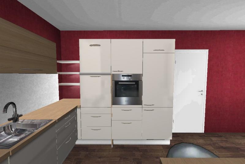

    Guten Morgen,
    ja da hast du wohl in manchen Situationen recht - da wir nun auch gehört haben dass manche SBS Kühlschränke sehr laut sein können und man doch schon etwas tiefer in die Tasche greifen muss um ein Energieeffizientes Gerät zu bekommen, haben wir uns noch eine Variante überlegt. Was haltet ihr davon?

    AW: unsere Küche

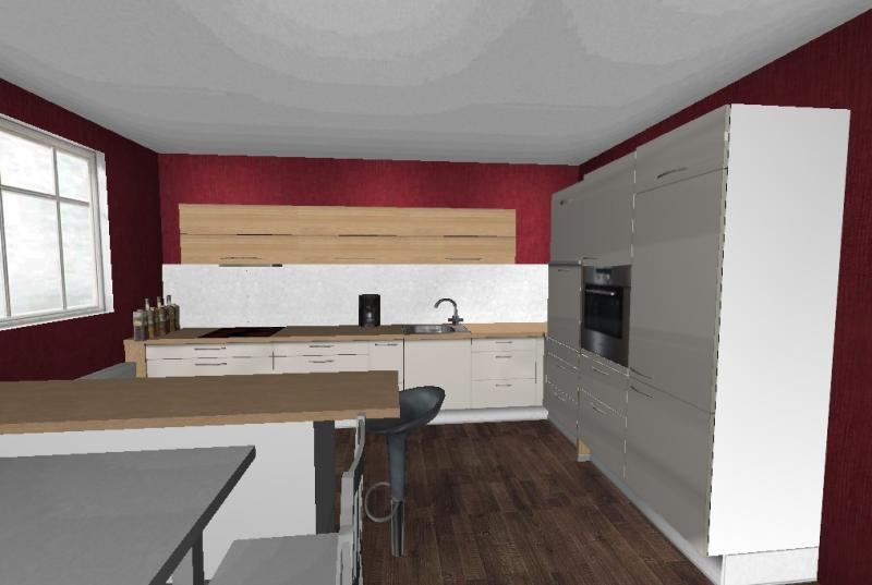

    Mach aus dem Apotheker und dem Schrank links daneben einen gescheiten breiten Unterschrank mit Auszügen und du hast viel besseren Stauraum.
    Ich habe einen Apotheker und spätestens als ich zum ersten mal die ganzen Kokosraspel unten aus der Mechanik pulen mußte war mir klar: NIE WIEDER!
  9. Nice-nofret
    Seit:
    21. Aug. 2009
    Beiträge:
    18.816
    AW: unsere Küche
    Packe den BO-Schrank neben den Kühli und hau den Apo raus - der ist ein teurer Stauraumverschwender - der tut nur so, als sei er brauchbar :-XApotheker versus Schrank mit Innenauszügen:
    Bei einem Apotheker wird sehr viel Platz vergeudet durch die Aufwändige Mechanik, welche unterhalb & oberhalb & hinter den Körben sehr viel Platz frisst; ausserdem sind die Körbe in einen grossen Abstand zueinander, damit man den Inhalt über die Reling heben kann. Ein Apo hat i.d.R 5 Ebenen; ein Schrank mit Innenauszügen bis zu 8 Ebenen.
    [​IMG]
    und hier
    Funktionweise Apothekerschrank von Wolfgang01
    und noch hier
    Apothekerschrank
    Wenn der BO neben dem Kühli steht, kannst Du die ganze Zeile Unterschrankmässig auch besser auf breitere U-Schränke aufteilen - das spart Geld und bringt zur Strafe auch noch mehr Stauraum.
    Warum an der Insel noch unbedingt ein Sitzplatz hingekrümelt werden muss, wenn doch der Esstisch eh an die Insel anschliesst und kaum Platz ist, verstehe ich zwar nicht .. aber wenn euch der Stuhl irgendwann stört, könnt ihr ihn ja verkaufen unter die APL den Handtuchhalter montieren und die Katzenschüssel stellen ;-)

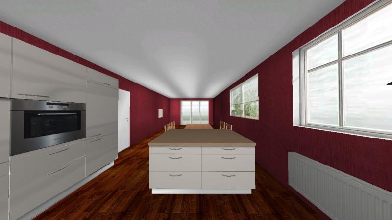

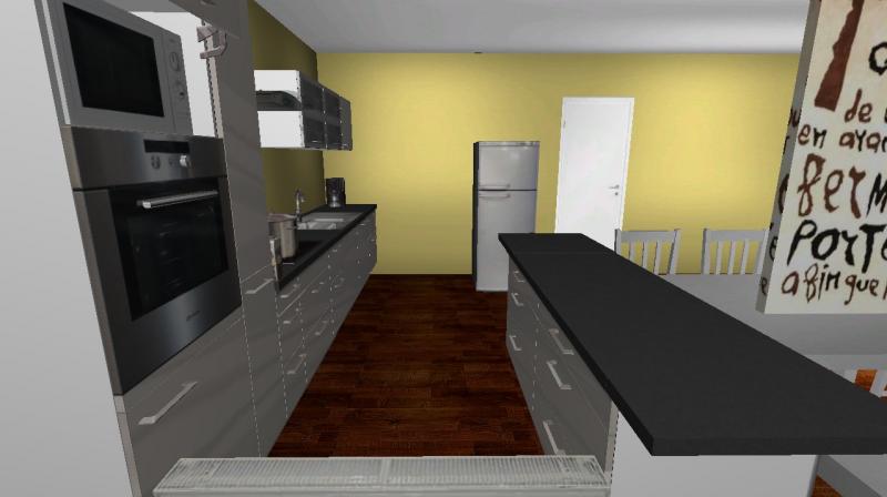

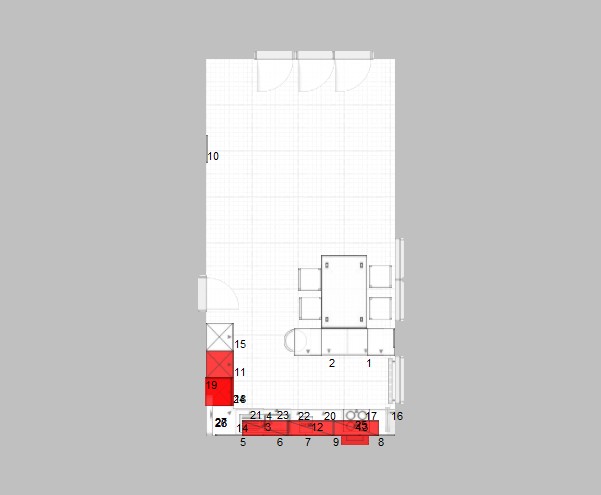

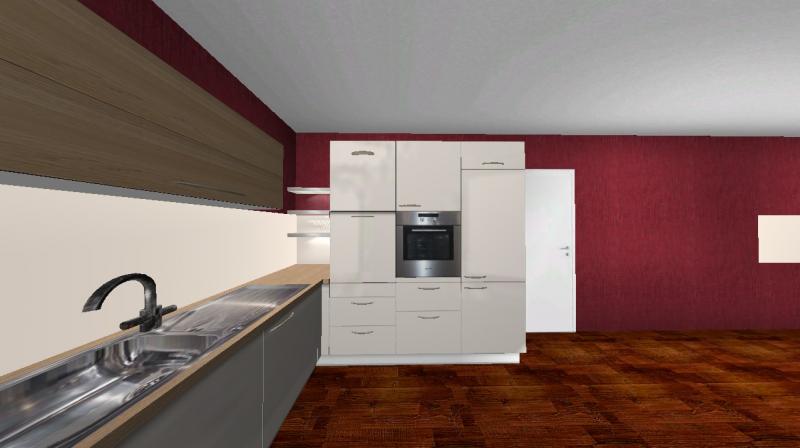

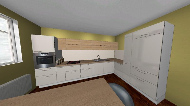

    ich hab mal geschoben und dir sogar die Spülmaschine hochgestellt. Müsste laut dem Plan passen. Hochgestellte Spüma, Backofenschrank und Kühlschrank.:-)
    Den Eckschrank habe ich dir mal entfernt, der ist unpraktisch, lieber dafür breitere Auszugschränke stellen. Zum Apo hat Vanessa ja schon was geschrieben...;-)
    Wegen der Heizung brauchst du eine breitere Blende, damit du die Auszüge bedienen kannst...:-)
    Die Halbinsel habe ich mir noch nicht angeguckt, denke aber, dass der Stuhl da fehl am Platz ist, da sich da dort niemand hinsetzen wird, der Tisch ist in unmittelbarer Nähe.

    neben der Spüle habe ich dir einen schmalen 30er Schrank für den Müll unter der Arbeitsplatte hingestellt. Damit kannst du deinen Müll bequem in Stehhöhe entsorgen und den Auszug unter der Spüle für hohe Sachen nutzen;-)

    *2daumenhoch* hast Du prima geplant, Tara. Das ist eine gute Planung.

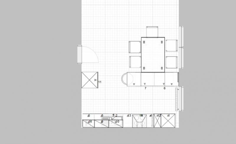

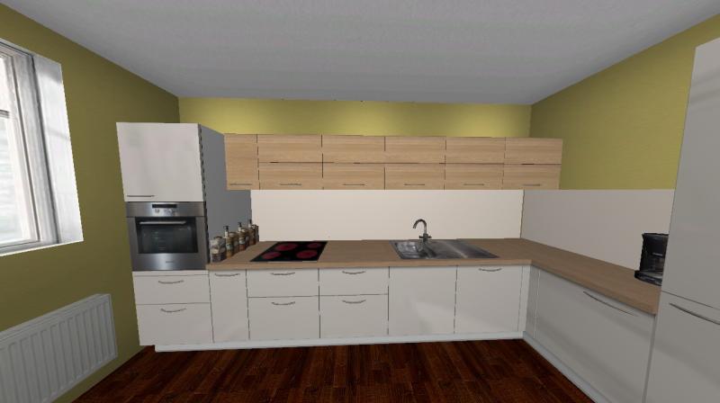

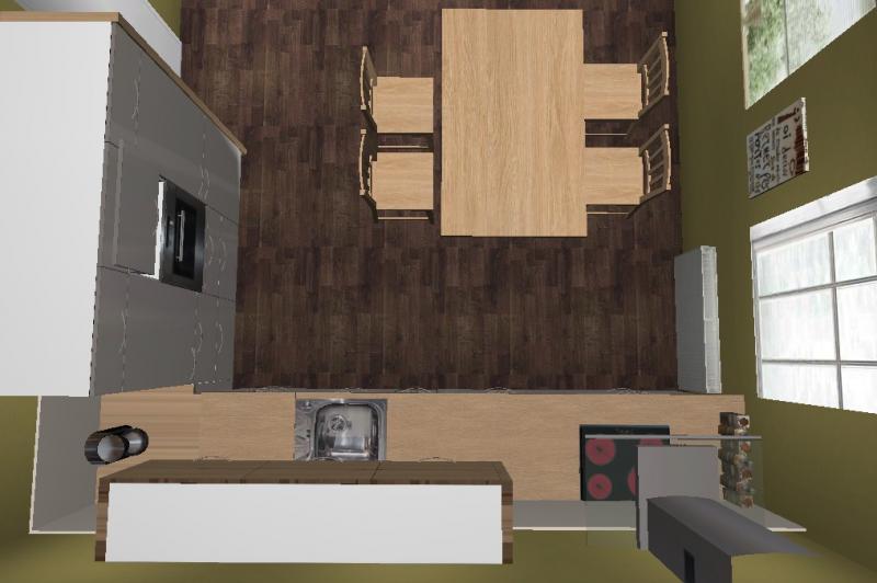

    Nun einmal eine Planung mit einem klassischen L ohne SbS und Insel, dafür aber mit einer hochgesetzten SpüMa und Übertiefe 70 cm.
    Ich habe mit 6 Raster geplant, das müsste bei eurer Körpergröße möglich sein. Aber trotzdem ganz wichtig:
    ARBEITSHÖHE ermitteln
    - Höhe Beckenknochen messen
    Beginnend planlinks oben:
    Blende
    Kühlschrank - extra groß gewählt
    BO mit Mikrowellenfach, evtl. unten Gefrierfächer
    hochgesetzte SpüMa - der einbegaute Schrank dient nur als Platzhalter
    2,5 cm Wange
    tote Ecke
    planunten, nach toter Ecke
    60er Auszug 1-1-2-2
    60er Spüle 3-3
    30er Auszug 3-3 für Müll unter der Arbeitsplatte
    2 x 90er Auszug 1-1-2-2 mit Kochfeld auf letztem US linksbündig gesetzt
    15 cm Blende wegen Heizkörper
    obendrüber US mit einer Gesamt länge von 180 cm

    *2daumenhoch* gefällt mir auch gut, Mela - so kann man den Esstisch auch prima aussziehen und dem Wohnzimmer bleibt auch genügend Platz - so wirkt der ganze Raum weniger eingequetscht.

    @tomciu. Habt ihr eure Arbeitshöhe eigentlich mal richtig ausprobiert? Es könnte sein, dass deine Frau mit ein paar cm Höhe mehr auch noch prima schnibbeln könnte
    Denn ab 90cm könnte man einen Küchenhersteller wählen, der 6 Auszugebenen anbietet statt 5.
    Das würde natürlich erheblich mehr Stauraum bieten:-)
    Aber bitte vorher längere Zeit mit dem Bügelbrett ausprobieren, oder wenn ihr jetzt schon eine niedrige Küche habt, ein höheres Brett zum schnibbeln drunterlegen ::-)

    Ah ok, ja wegen der Höhe der Arbeitsfläche müssen wir noch genauer schauen. Vorerst haben wir uns einmal für folgende Variante entschieden (Da wir unbedingt eine Kücheninsel haben wollen ist dies mal im Plan vorhanden - ist für uns doch die Abtrennung zum Ess/Wohnzimmer Bereich)
    Gefällt uns eigentlich sehr gut und werden wir auch wahrscheinlich dabei belassen. Einen großen Dank auf jedenfall schon mal für die guten Ideen!
    Nun geht es dann schon an die Konkretisierung und natürlich an das Verhandeln :-) Wieviel würdet Ihr für die Küche ausgeben? Daweil rechnen wir mit 5000-6000 EUR ohne Geräte (für ~7lfm). Was sagt Ihr, ist dass realistisch od. sogar zuwenig/zuviel?
