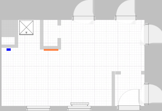

Hmm ... an der Fensterwand ist doch der Heizkörper. Und, wenn mich nicht alles täuscht, hast du geschrieben, dass zwischen den beiden Fenstern nur 67 cm Platz sind. Das ist wohl etwas wenig für Kochfeld / DAH.
Muss ich mir den Elektroverteilkasten in der Wand mit dem jetzt orangenem Feld vorstellen? Dann kann man da ja auch nicht gut etwas davorstellen - oder?

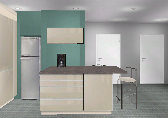

Was ist noch nicht ganz verstehe, warum ist die Nische für den Kühlschrank so tief? Die Trennwand zur Rest-Vorratskammer wird doch neu gemacht - oder? Und die Wand der Vorratskammer zum "Flur"-Bereich soll ganz entfallen - oder wie ist das gedacht?

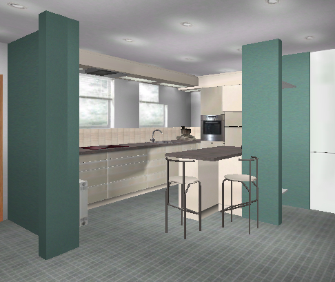

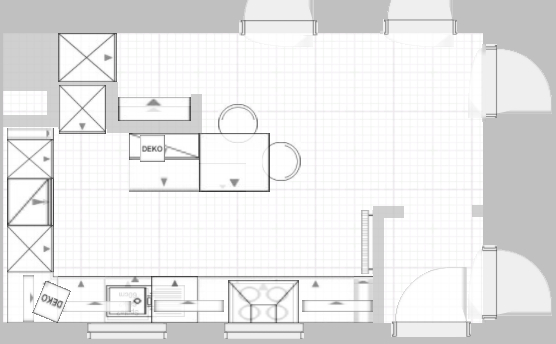

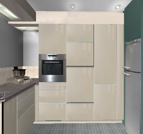

Kühlschrank jetzt in der Nische, von Flurseite noch ein großer Schrank und die Möglichkeit für ein paar Garderobenhaken.
An der planlinken Wand dann Hochschränke, etwa 5 cm vorgezogen (Wasser zur Fensterseite verlegen), zur Seite hin eine breite Blende, die man öffnen kann, um an Wasserabsperrhahn und Zähleruhr zu kommen.
Dann ein 50er Vorratsschrank mit Innenauszügen, da passt dann auch mal eine Getränkekiste rein (in 30er eben nicht).
Hochgebaute GSP mit Klappfach obendrüber für z. B. Gläser
Hochgebauter Backofen
Tote Ecke.
In meiner Planung bin ich jetzt mal von weiterer Wasserverlegung in der Wand (etwas ausspitzen) ausgegangen.
- 60er
- 60er Spülenschrank
- 60er mit Bio-/Restmüll im oberen Auszug
- 2x100er Auszugsunterschrank
- ca. 23 cm Blende
Die Heizung dann an die Wand planrechts verlegt.
In der Mitte noch eine angedockte Insel, links ein 75 cm tiefer und 90 cm breiter Auszugsunterschrank, rechtes ein nur ca. 36 cm tiefer Drehtürschrank. So bleibt überstehende APL zum Sitzen, Platz für die Kaffeemaschine und die passenden Tassen im Hängeschrank.
Voraussetzung, es läßt sich eine Decken-DAH in ca. 20 cm Abhängung integrieren.

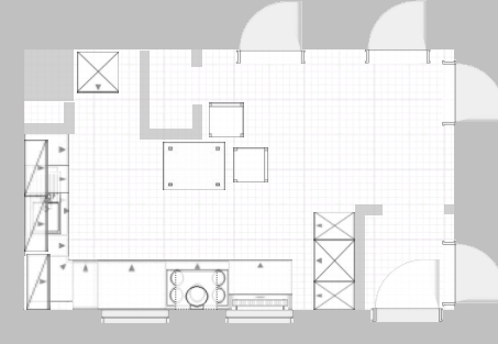

Allerdings glaub ich nicht, dass die Blende reicht, um die Wasseruhren abzulesen. Kann man nicht einfach einen 60er so bestücken, dass alles durch ein Loch in der Seitenwand erreichbar ist? Vielleicht noch zwischen Schrank und Wand einen Rahmen um dieses Loch, damit nix seitlich runterfallen kann...
AW: Unsere geplante Wunschküche. Euer Wissen wird gebraucht !!
Die linke Wand mit den Wasseruhren scheint etwas weiter planoben zu liegen als die rechte Wand (Rückseite Garderobe).
Deshalb müßte also schon der Stand-Alone links etwas überstehen.
Wir hatten die Diskussion hier schon mal irgendwann wg. Wasseruhren ablesen. Da war irgendetwas mit etwas schräger und Abstandhalter zu setzen.
Wobei man natürlich auch in den 50er (55er gibt es ja nicht) rechts in Höhe Wasseruhren einen Ausschnitt in der Seitenwand machen kann um dann bei Bedarf die Wasseruhren abzulesen. Und, dieses Loch kann durch passende Platzierung eines Innenauszuges quasi gleich verschlossen sein ;-)
Die Blende müßte allerdings reichen um an den Absperrhahn zu kommen.
Letztendlich ist es Detailarbeit nach genauem Vermessen der Wandvorsprünge etc.
Aber, man muss es halt mal als Problem auf der Liste haben ;-) ;-)
Stimmt, wenn das Ganze mit schmalem Schrank so ist, dass ein Auszug drüberlaufen kann, umso besser. Hauptsache man kann dann zum Ablesen den Kopf weit genug in den Schrank stecken ;-) (muss man fast senkrecht draufgucken können)

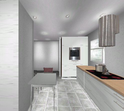

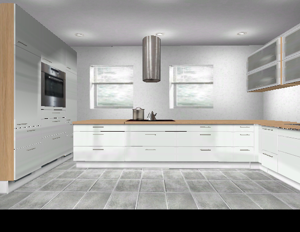

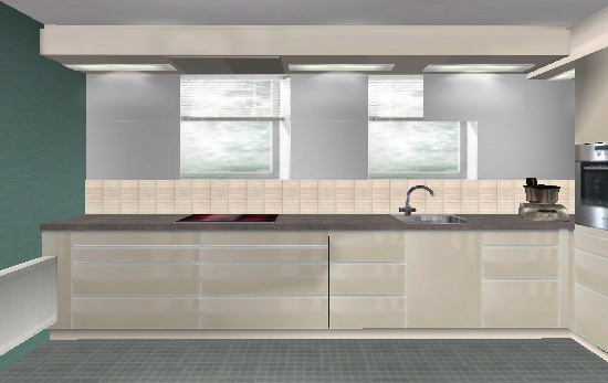

Ich habe den ALNO -Planer noch nicht stabil zum laufen gebraucht, trotzdem habe ich versucht einen Plan zu erstellen. Erstmal setzte ich den Plan nur als Datei rein weil alles schief und krumm ist. Es geht mir nicht unbedingt um die Schrankgröße aber die Form und die Geräte der Küche könnte man doch so ungefähr aufstellen. Vielleicht hat ja jemand mit mehr Erfahrung ein einsehen und bereinigt meine Größenfehler, ich bin am Verzweifeln mit dem Programm und werde hoffentlich die Woche noch ein anderen Computer finden bei dem es funktioniert.
Gibt es denn eine Dunstabzugshaube die schmal und gut genug für 67 cm ist?

Der Elektroverteilkasten ist genau an dieser Wand jedoch auf der anderen Seite im Kämmerchen. Ich habe gestern einen Nachbarn gefragt der auch sein Küche umgebaut hat und seinen Elektroverteilkasten woanders hinbauen lassen wollte. Er hat 3 verschiedene Elektrobetriebe gefragt und der Preis war zwischen 2500 und 3000 Euro KV !!!!!
Ich muss sagen das ich das Geld dann doch lieber in die Küche stecke, außer es geht gar nicht anders..... es wird wohl nie ohne Probleme laufen....
Bei der Trennwand des Kämmerchen steht momentan nur die Wand mit dem Sicherungskasten und die rechte Öffnung die ein Türstock ist ohne Tür. Wir wollten die linke Wand einziehen damit wir das Kämmerchen als kleine Garderobe nehmen können.

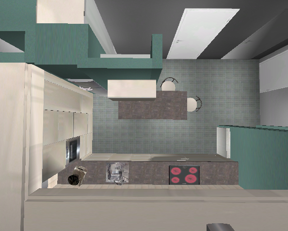

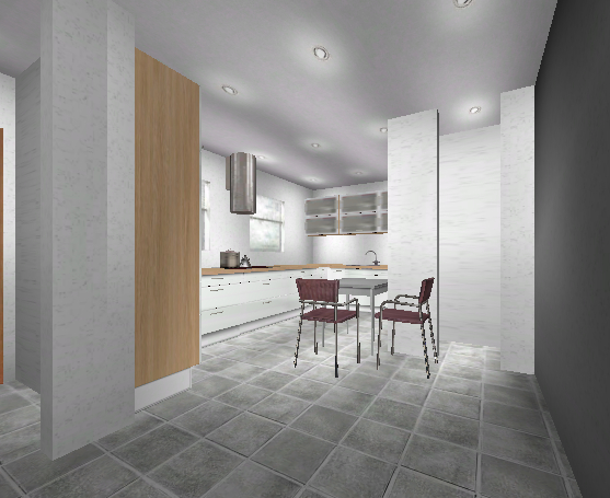

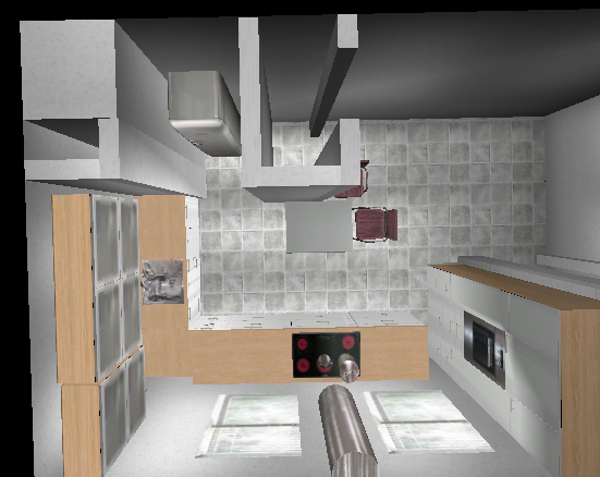

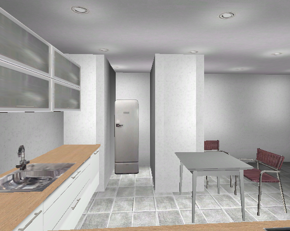

Ich habe mal deine Planung in Bilder gewandelt. Funktioniert denn Screenshot/Snipping Tool auch nicht?
Du siehst schon, das funktioniert gar nicht. Die Hochschränke kannst du nicht öffnen. Sie sind schmal.
Die Heizung (sie sollte wirklich verlegbar sein. In meiner Planung sind ja eigentlich nur die beiden Rohre um die Ecke zu führen und der Heizkörper wieder anzuschließen) ist hinter einem Unterschrank , braucht ein Lüftungsgitter in der APL, das dann direkt neben dem Kochfeld ist.
Warum nur eine 45er GSP?
Das Loch für den Kühlschrank gefällt mir gar nicht. Läßt sich die Ecke so gestalten, wie ich es angedeutet habe?
Die Spülenzeile ist so in deiner Planung 65 cm tief, die Kochfeldzeile ca. 71 cm.
Ich finde auch, dass es am Kücheneingang bedrückender wirkt.
Und, nimm ruhig die 99cm Unterschränke und verändere mit F4 die Z-Position, z. B. -5 ergibt dann 94 cm Höhe, sprich Sockel von 17 auf 12 cm gekürzt.
Lad dir mal meine Dateien herunter, die habe ich auch im Grundriss angepaßt, damit Grundriss immer eine Blickrichtung hat.

Wie ist das eigentlich mit der Dunstsesse. Ist die genauso gut wie eine normale Dunstabzugshaube?
Ist es nicht möglich eine schmale Dunstabzugshaube zwischen die Fenster zu setzen?

Das Kochfeld zwischen den Fenstern (kannst du nochmal den Abstand von 67 cm bestätigen?) und eine Rohr-DAH über einem 80er Feld .. .hmmm.
Decken-DAHs dagegen funktionieren, sie funktioniere sogar sehr gut.
Beispiele für realisierte Deckenhauben
Den Heizkörper finde ich an sich schon wichtig. In meiner Planung ist es ja wirklich nur ein um die Ecke legen. Befragt doch mal einen Heizungsfachmann. Und mit der Hausverwneuung würde ich dazu dann gar nicht weiter reden.
